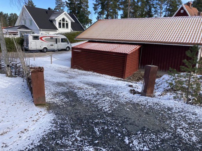

Har två grindstolpar (murade på cementklump) som nu står snett efter 60 års bruk. Funderar på om jag ska försöka rikta eller om jag ska plocka ner och försöka sätta nytt. Tänker att jag vill ha både belysning ovanpå stolparna och möjlighet att sätta grund i framtiden. Ser några alternativ men det kanske finns fler?
1. försöka gräva upp runt klumpen och rikta upp hela paketet. Kräver sannolikt traktor eller grävare för själva riktandet.
2. Plocka ner stolparna och sätta nya grindstolpar i sten. Kräver sannolikt att klumpen måste bort för att gjuta nytt?
3. Plocka ner stolparna och sätta nya stolpelement i sten. Kräver kanske inte att klumpen måste bort? Kan man borra ner armeringsjärn i befintlig klump och gjuta i elementens hålrum?
4. Plocka ner stolparna och sätta nya trästolpar. Kanske kan göras i befintlig klump om man jämnar till underlaget?
tacksam för synpunkter /erik En sned grindstolpe monterad på en cementklump, omringad av snöklädd mark.
