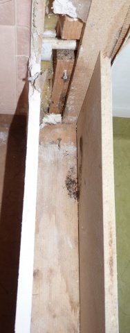

Badrummet gjordes av förra ägaren -84. Platta på mark (resten av huset är torpargrund) och rören är dragna i väggarna. Det jobbet gjordes av samma rörmokare som vi anlitar idag. Förmodar att man inte hade samma kusnkap av köldbryggor på den tiden som man har idag.
Vi har tagit bort en mellanvägg mellan bad delen och toadelen. För att slippa totalrenovera och för att inte behöva göra mer än absolut ett måste - kapar vi ner väggen, lämnar en ca 5 cm bit av väggen kvar längts ner samt tröskeln från gamla dörren (toandelen har ingen brunn, ifall det skulle hända nåt med tvåttmaskinen). Sedan gömmer vi skarven i väggen och taket under en bred foglist.

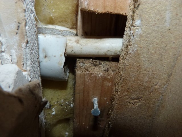

Detta upptäckte jag idag.
Det har varit mycket fuktigt - inte blött nu dock. Och det finns en påväxt av en brun mögel på regler och skivor närmast - DET OISOLERADE RÖRET till toastolen. Nämnas borde även att vi har egen brunn som har ISKALLT vatten.
Tog fram fuktmätaren och den reagerade inte ens. Men vi har även haft en handdukstork just på den väggen som är nerriven nu, i ca 3 månader. Kan vara den som torkat upp.
Det finns isolering runt röret (ja, något så där iaf, som ni kan se) - men när den går genom den stående regeln har man skippat den. Det finns inte isolering till höger bakom skivan heller - inte så långt man kan känna iaf. Röret kommer ut från väggen 50 cm längre till höger.
Detta måste väl vara ett praktexempel på en köldbrygga i en väggkonstruktion?
