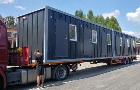

Byggnaden består av två prefabricerade volymer som förefaller bli sammanfogade av en platsbyggd mittmodul. Jag hävdar att projektets syfte hade blivit mer konsekvent uppfyllt genom att prefabricera med bas i maximalt tillåtna last för allmänna vägar: 12,0 x 4,2 meter. Med bara TVÅ separata volymer (yttermått 6,0 x 4,2 m) skulle hela byggnaden kunnat transporterats på EN fullastad bil. Totala skarvlängden skulle halverats, vilket skulle gjort köldbryggorna enklare att bemästra.

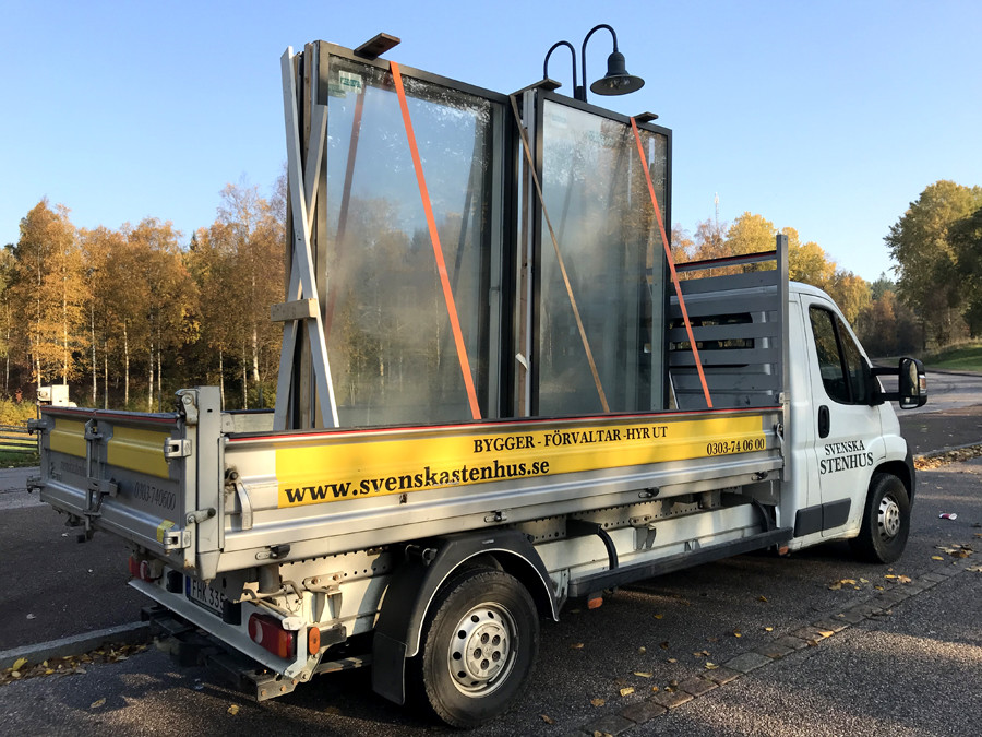

Beträffande fönstersättningen skulle jag råda till att utrusta i synnerhet det stora glaspartiet med någon sorts isolerade luckor eller skärmar för att minska värmeförlust nattetid (och kanske oönskad instrålning dagtid).

Eftersom projektet i största möjliga mån utgår från "överblivet" material utgick vi från två manskaps-bods-stommar om 8450x3000x2900 mm som en kund hade avbeställt. Eftersom stålstommen fungerar som ett inte fullt bärande "exoskelett" stöds konstruktionen av en invändigt bärande SIPs konstruktion av sandwichelement, vilket också eliminerar alla köldbryggor på ett tämligen enkelt och effektivt sätt. (De två stommarna, med mellanliggande taksektion, kommer att transporteras på en bil med släp enligt bifogad bild)
Beträffande skjutdörrspartiet och övriga fönster, vilka också är överskottsprodukter, består dessa av 3-glas värmereflekterande energiglas från det danska företaget Velfac. På insidan kommer det att sitta draperier/gardiner tillverkade av "värmereflekterande industriell textil", vilket vi fann på en amerikansk sajt som sålde några partier överskott från NASAs rymdproduktion.

Mitt tips är alltså en identisk transport som på bilden - men med maximalt tillåten BREDD. Då skulle ni slippa trixa med en platsbyggd "mellanmodul". Och, nej, det finns inget som heter "överblivet material" i en hederlig budget. Ska man redovisa med vetenskaplig evidens kan man inte räkna med fornfynd på Blocket. Då måste man basera projektet på nyproduktion, som man kan upprepa i valfri skala. Bara då kan man jämföra med traditionell nyproduktion. Först då kommer ert projekt att vinna politiskt värde.R Resiliens skrev:

Rörande begrepp som "överblivet material" så är det väl snarare en semantisk fråga vad man kallar nya skjutdörrar och fönster som har blivit över vid ett större bygge, och sedan stått i ett lager i 3 år.

Det är ingen platsbyggd "mellanmodul", då den har tillverkats av samma företag som har tillverkat de specialbyggda och av kund icke hämtade stommarna som har stått på en industritomt i 4 år i väntan på ett rättsligt efterspel.
Och det är inget "trixande" att "hänga på mellantaket" när stommarna väl står på plats.
Golvet mellan modulerna består av två "självbärande" sandwichelement.
