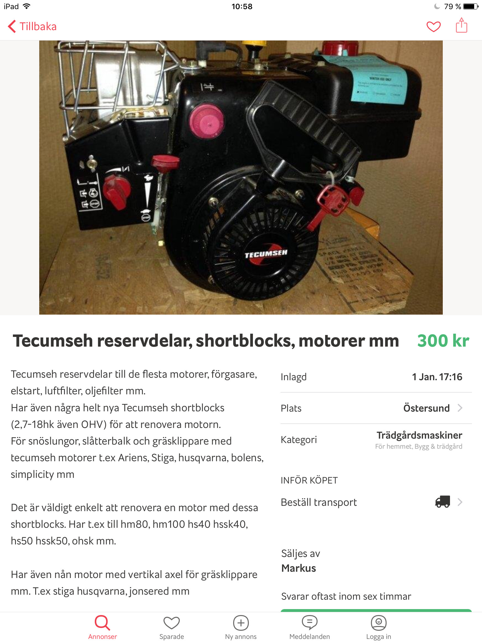

Finns en hel del att hitta på Ebay(om du vågar). Jag köpte en helt ny förgasare till min Tecumseh 8 hp från en firma i Kalifornien.
Dessutom finns det en snubbe på Blocket som säljer Tecumseh delar. Säljer bl.a nya shortblocks. Vet dock inte vad han har ifråga om småreservdelar. Håll koll på oljenivån. Iaf de gamla sidventilarna vill tydligen ha oljan på övre strecket.

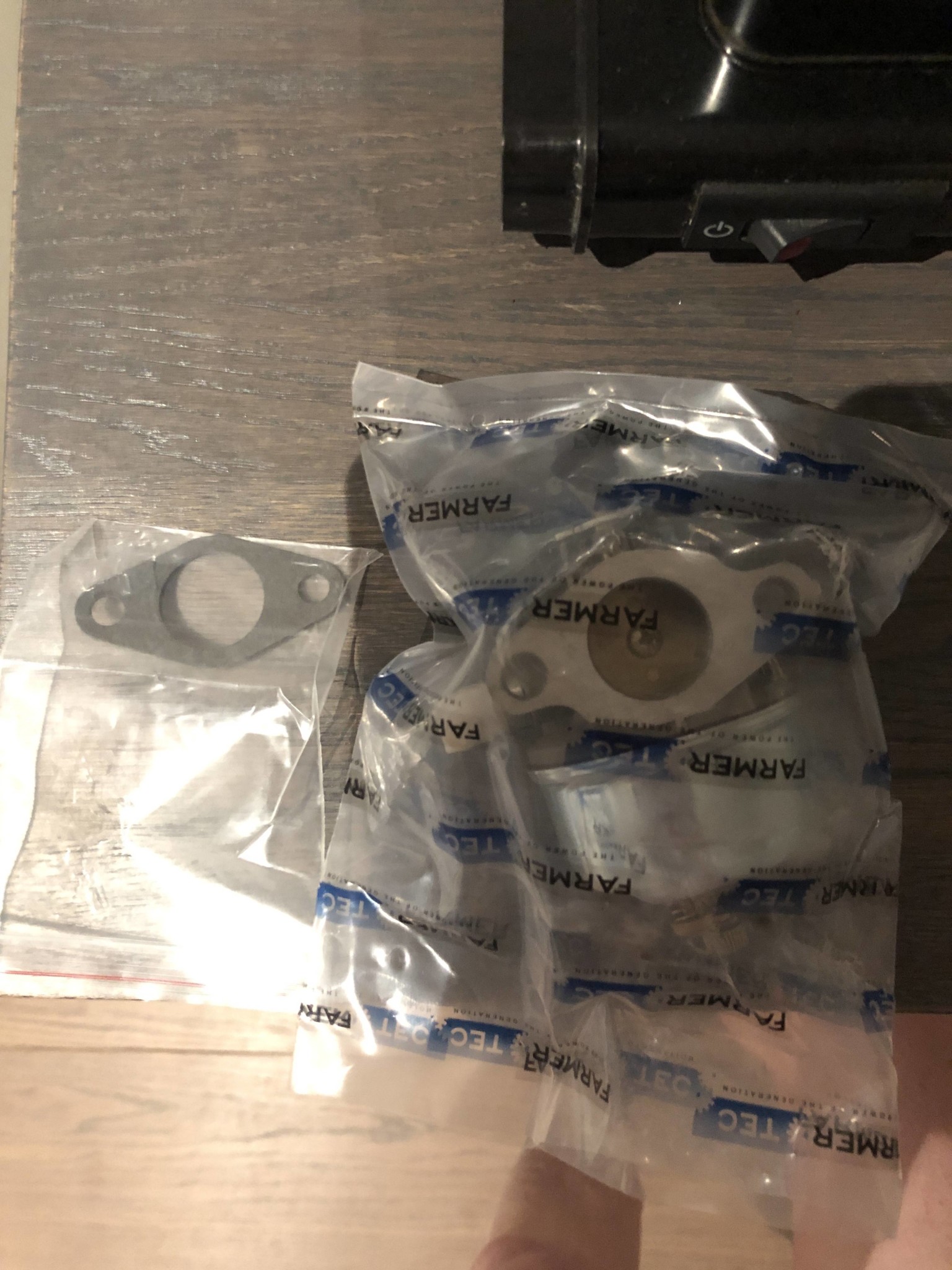

Jag har en ny förgasare liggandes hemma om någon behöver skriv ett meddelande.
  • Förpackade packningar, möjligtvis till fordonsdelar, på ett träbord, med oskarp bakgrund.
Vad vill du ha för den är det hs40 eller hs50
