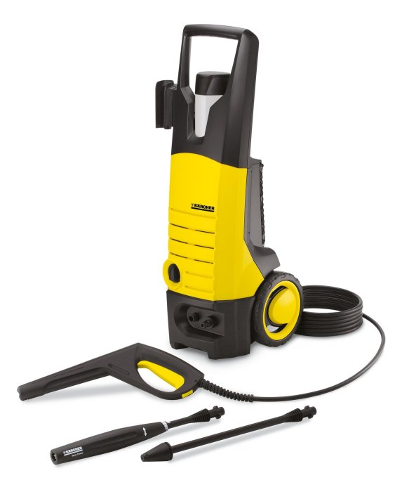

Jag har en K 4.80 MD inköpt ca 2005-06 och nu har handtaget frusit sönder i vinter när den stog kvar i uteförrådet (ja slarvigt, jag vet :().
Så här ser tvätten ut: 4ae98578d78b2.jpg
Det är en liten plastbricka bredvid en O-ring på tappen som går in i röret som sedan ansluts till spolröret som spruckit. Precis där den gula "avtryckarmekanismen" pressar på ventilen som öppnar för vattnet. När man släpper på vattnet strilar det rakt ut inuti handtaget oavsett om man startat kompressorn eller inte. Har bytt O-ringarna och det hjälper inte.
Jag har att välja på:
1. Byta plastbrickan och hoppas på att det löser problemet. Vågar man detta? Finns det några risker? Finns de att köpa som reservdel? Hittar inga reservdelsritningar där jag kan identifiera den.
2. Byta hela handtaget.
Vad tycker ni att jag ska göra? :confused:
