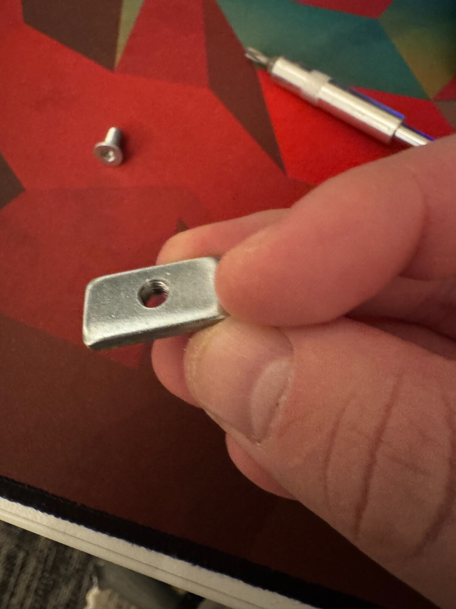

Någon som vet var man kan få tag på reservdel till slutbleck. Modellen är en Assa 1889-12, men delen används till fler modeller.
Det handlar om en liten metallbit som ska hålla fast den justerbara delen i bak med hjälp av en skruv.
Se bild nedan. Kanske kan man få tag på en motsvarande del på annat håll?

Tack, ska kolla med dem. Sen borde en vanlig låsmutter fungera också.
Rümpmas
Har du en mekanisk verkstad i närheten borde dom kunna tillverka en ny åt dig.Ser inte ut att vara alltför tighta toleranser på delen du visar
Det löste sig.
Jag ordnade en vanlig mutter samt låsbricka av elförzinkat fjäderstål och utvändig tandning som gjorde att jag kunde dra åt justerläpparna i slutblecket.
