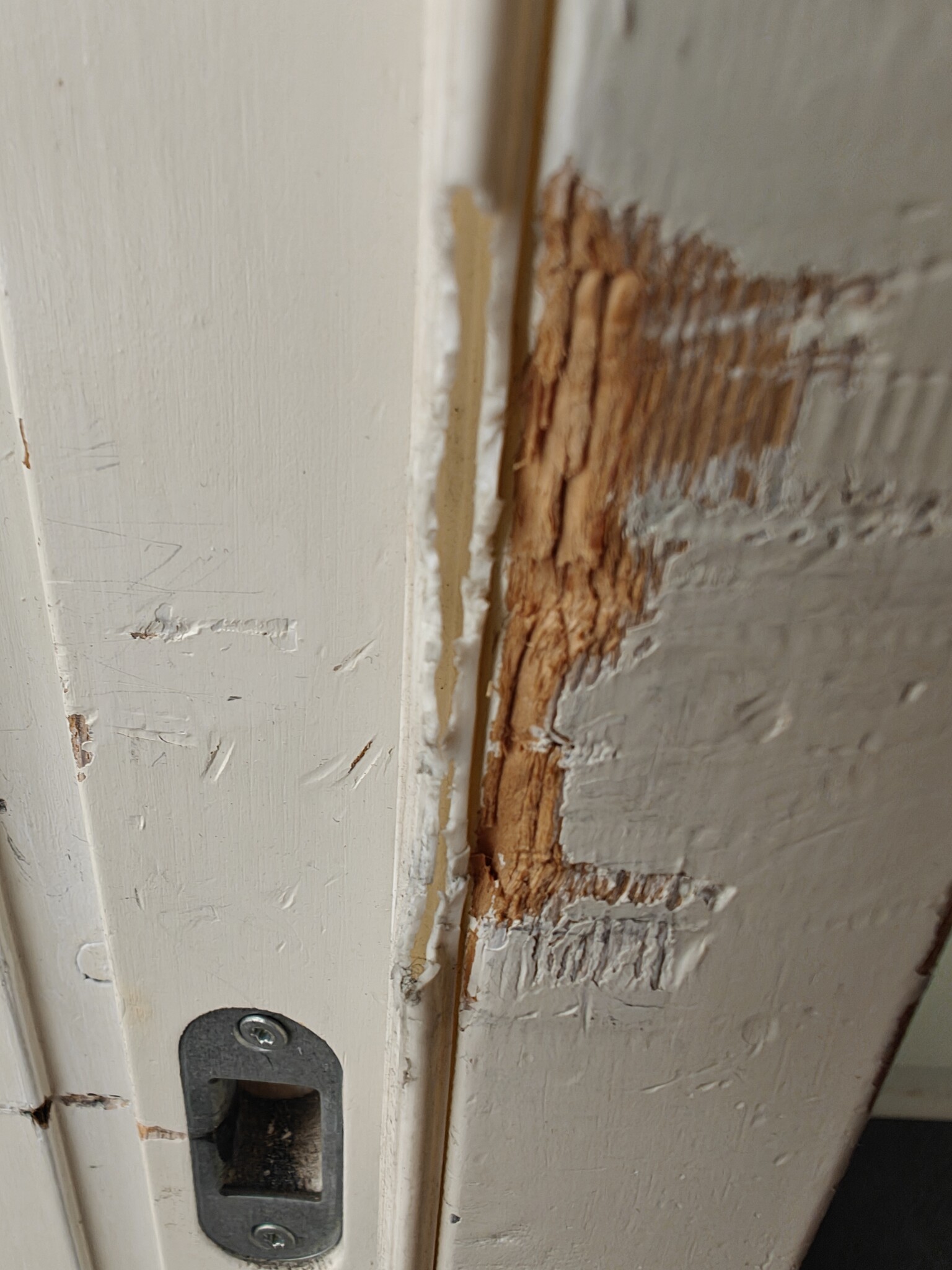

  • Skadad dörrkarm vid dörrhandtag med avskavd färg och träexponering, lämpad för reparation med spackel eller kemiskt trä.

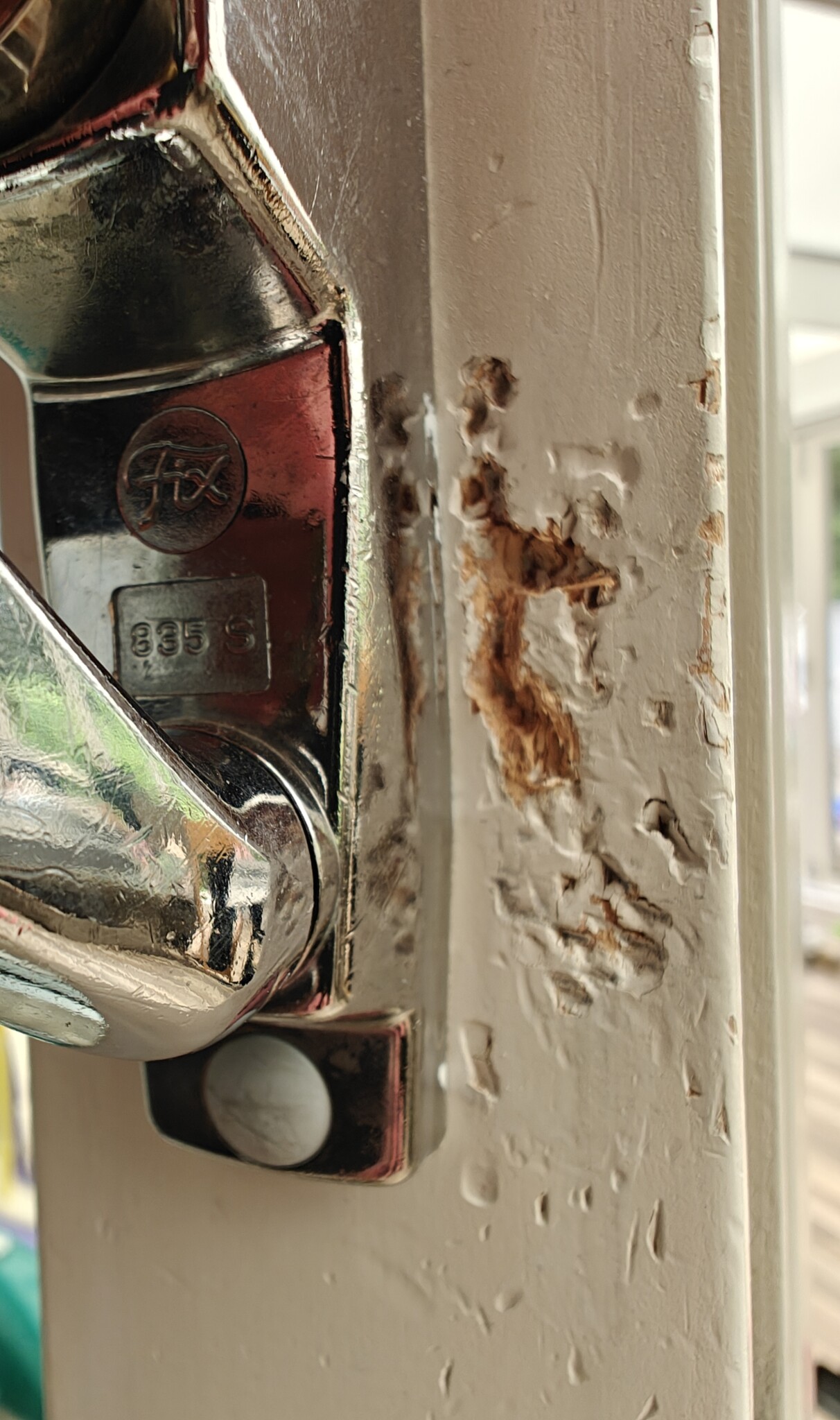

  • En skadad dörrkarm med synlig spricka, grund mot ett uterum. Dörren behöver repareras, slipas och målas.

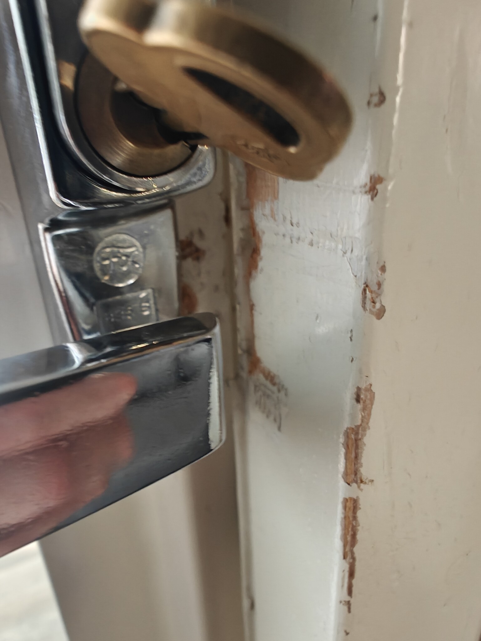

  • Närbild av en dörrkarm med tydlig kantskada och flagnande färg vid låsområdet, visar behov av reparation och ommålning.

F Fideliox skrev:
Har plastic padding kemiskt trä
bör gå bra att använda
de riktigt små skavankerna kanske lättare med snickerispackel

F Fideliox skrev:
Vad är bäst att reparera dessa skador med? Har plastic padding kemiskt trä hemma eller är det bättre med vanligt spackel eller någon filler likt detta? [länk]
Behöver slipa och målas iaf. Dörren är mot uterum så torrt.
Kemiskt trä är ett ypperligt spackel för detta..
https://www.byggmax.se/kemiskt-trä-plastic-padding

Är det det låsbara handtaget som gått emot karmen?
Finner det konstigt att skadan uppstått annars.

Mja, vet inte hur det skett. Klämt något? Stor nyckelknippa? De hade hund och barn också så blir ju lite extra slitage.
Dörrlås och karm med märken och en spricka.

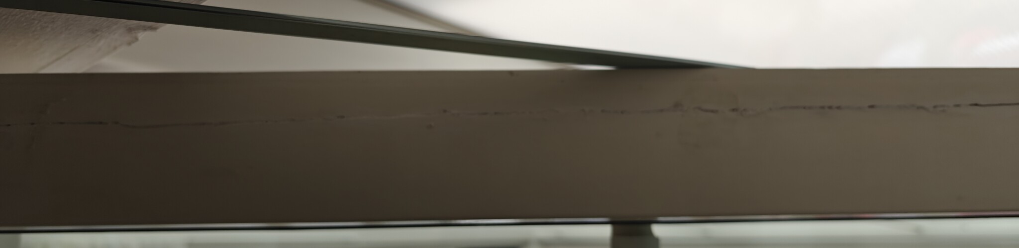

Sen är det en spricka uppe vid dörrbromsen också. Som du vet jag satte dit en ny. Gissningsvis uppstod sprickan när gamla bromsen gick sönder.
Spricka i en beige dörrkarm nära en dörrbroms, oklart hur den uppstått.
Det ser ut att finnas plats, anledningen till att jag frågade är att det finns äldre fönsterdörrar där handtaget tar emot karmen och det då tagits ur lite i karmen.
