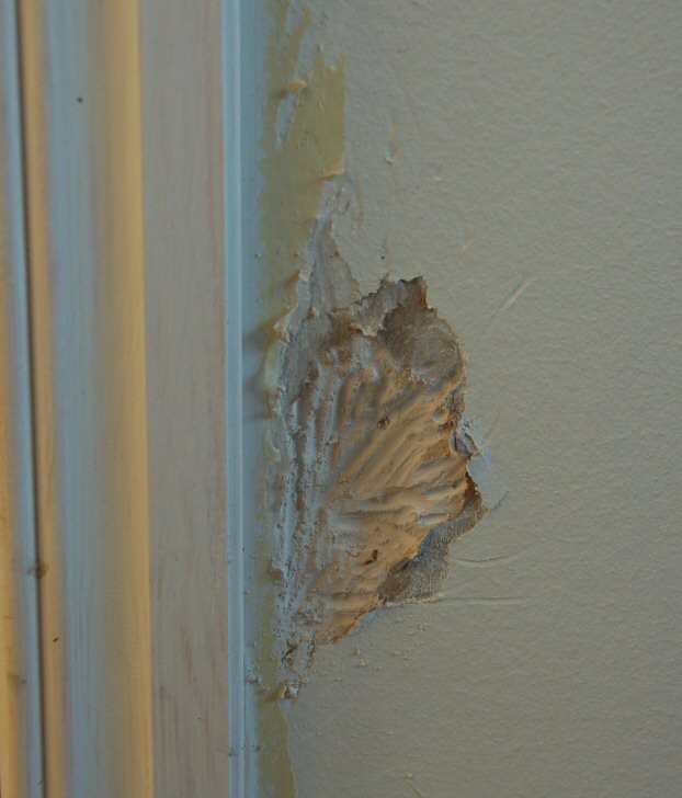

Hej
Laga hålet med Ardex 828 ett gipsspackel. slipa NOGA sådet är helt slätt sedan på med en ny bit mirkolit. lägg den med överlapp och skär men skarp kniv igenom både nya och gamla mikroliten.Måla.
Lycka till/ Anders :

Så här står det under produktbeskrivningen för Ardex 828:
"Spackellagret måste vara helt uttorkat innan efterföljande
målnings- och limningsarbeten påbörjas.
Någon grundning för att förstärka spackellagret behövs nästan
aldrig. Men för att förhindra ojämn torkning av målarfärgen kan
det vid bättringar vara nödvändigt att grundmåla reparerade
ställen eller hela ytan beroende på den använda färgens
fyllnads- och täckförmåga."
Så möjligen kan det behövas, beror på färgen verkar det som. så antingen måla om hela väggen, eller bara där du sätter ny väv och håll tummarna för att det räcker.
Lycka till och God Jul.

Hålet kan du som tidigare nämnt fylla med 828, men istället för att pula med microliten så borde du bara kunna bre ut lite lätt hand för en snygg yta. Det ser dock inte riktigt ut som att det är microlit du använt...det ser för knöligt ut...
Det är svårt att lapp-måla utan att det syns i efterhand. Du kan alltid försöka...men är det en helmatt färg (?) så är risken att misslyckas stor...
