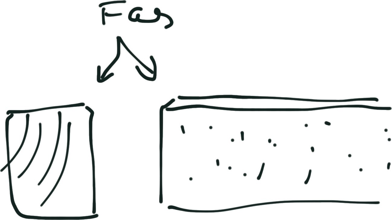

Några otestade förslag:
1) försegla med lamineringsepoxi och spackla med reparationsgelcoat om du kan hitta rätt nyans i båttillbehörsaffären.
2) fräs en fals i hela skivan, försegla och passa in en list i trä eller metall.
3) såga bort kanten på skivan, försegla och kantlista med ädelträ.
Hur skadan kommit dit har jag inte med att göra.

Mattias förslag 3 är det som troligen fungerar och är enklast att utföra.
Instruktioner steg för steg.
1. Gör kantlisten. Ädelträ har ofta taskiga limegenskaper. Långa presstider och gifter sig dåligt med lim. Ek fungerar. Halvlång presstid. Nackdel med ek är att den blir svart när den exponeras för vatten. Det kräver bra ytbehandling som jag kommer till senare,
Hyvla (eller låt hyvla) ett ämne som är exakt som den färdiga listen. Profilera kanter. Putsa.

2. Tag loss bänken och lägg den på bockar.
3. Såga bort så mycket som behövs för den nya listen. Verktygen du behöver är :
Sänksåg med skena
Japansåg om det finns ett innerhörn
Handöverfräs med fasstål med kullger.
Bra maskeringstape.
Enkelgradig fil om det finns innerhörn
240 eller finare sandpapper och hård putsklots.
Tejpa ytan som skall sågas för att minimera risken för urslag.
Mät in noga hur du skall såga. Lägg upp skenan och gör det med sänksågen.
Innerhörn sågar du fram till. Resten tar du med japansågen
Innan du tar bort maskeringen. Fräs en fas på laminatet som absolut inte får nå ner till spånplattan.
Har skivan ett innerhörn får du användning för den enkelgradiga metallfilen. Med den och viss försiktighet går det att få fasen ända in i hörnet. Ett försiktigt tag ovanifrån brukar räcka.
Polera fasen med det fina sandpappret och den hårda putsklotsen. Hård skall den vara för att inte sandpappret skall böjas runt kanten och repa ytan på laminatet.
4. Fasa kanten på listen med samma verktyg och inställning som på laminatet.

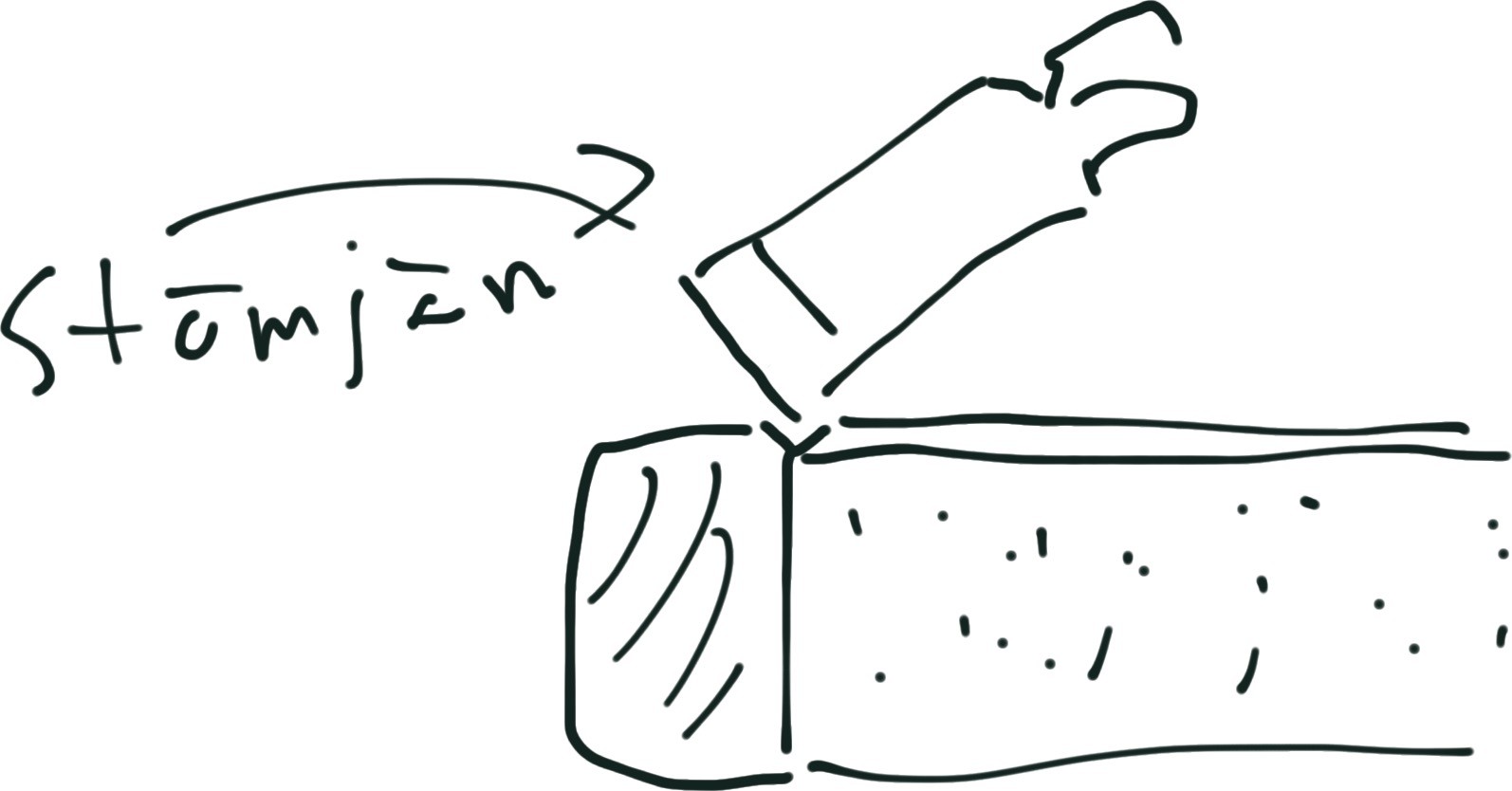

6. Efter någon timme tar du bort all tape. Vänta inte för länge. Då blir det svårt att få bort limmet som trängde upp i fasen. Det har krympt lite så det ser inte lika illa ut som du trodde när du limmade.
Tag ett vasst stämjärn. Sätt an eggen i fasen mot eklisten riktad inifrån laminatskivan i ungefär 90 graders vinkel. Sickla genom att dra stämjarnet längs fasen med försiktigt tryck. Gör du rätt så kommer allt lim upp och ytan blir som hyvlad. Låt det inte byggas upp för mycket lim på stämjärnet. Då kan det börja kladda ner listen. Det vill du inte därför att det då måste slipas bort och risken för att skada laminatet är stor.
När du är klar har du en ny obehandlad kantlist på plats
