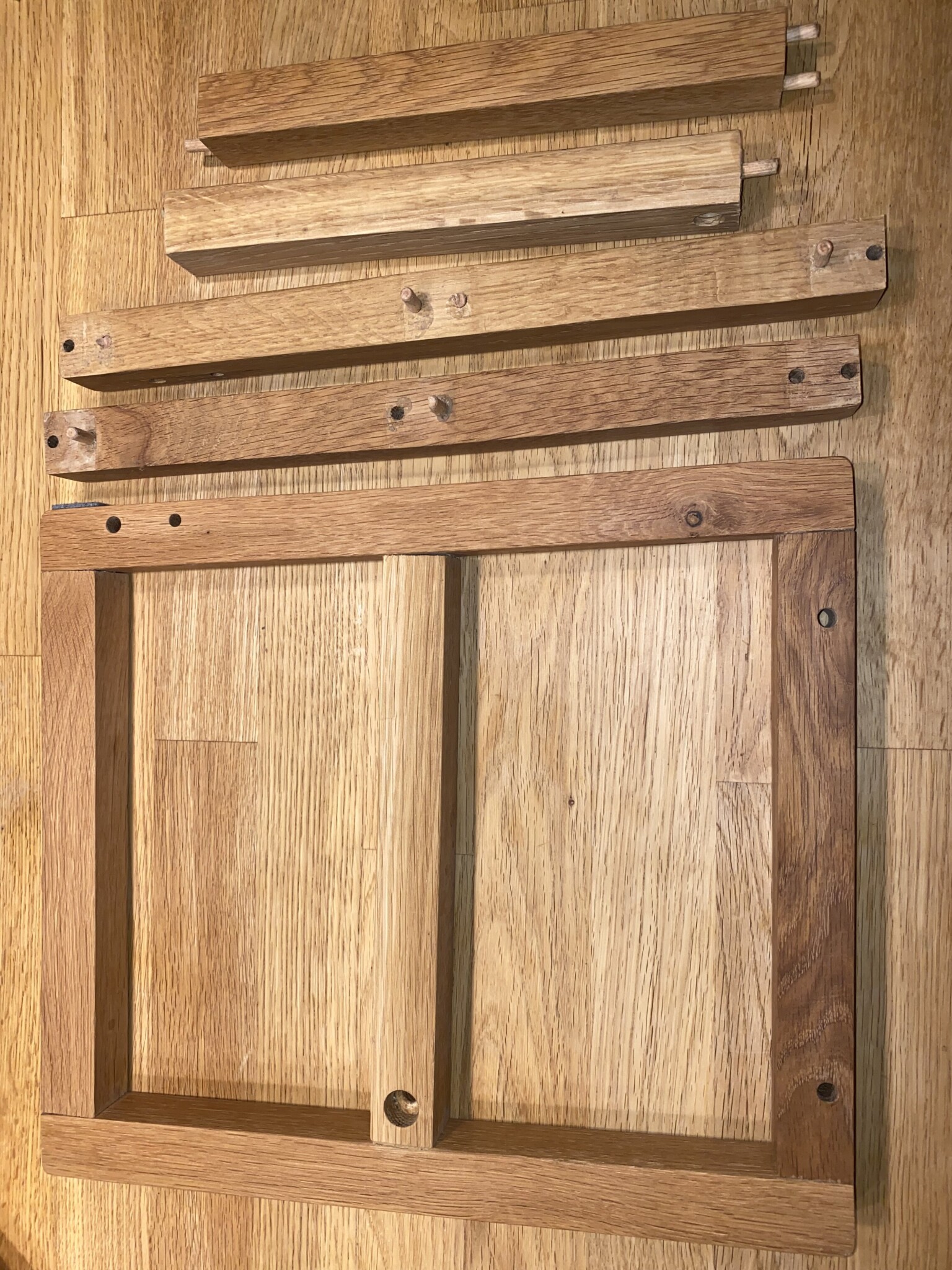

Hatthyllan har blivit lite sned. Tog isär den ena gaveln mest med gummiklubba.
Tänkte borra bort de spruckna pluggarna, sandpappra, och limma. Men den här gången även limma hela anläggningsytan.
Förslag på saker att tänka på?

Borra ur de trasiga pluggarna med en mindre borr än den som gjorde hålet de sitter i och vidga sedan med kniv eller stämjärn om du har ett smalt nog så kan du med lite fixande få kvar konturen av det ursprungliga hålet. Eventuellt kan det vara idé att gå upp en storlek på träpluggen för bättre hållbarhet.
Lim mellan ändträ och längsträ ger väldigt lite extra hållfasthet, viktigare i så fall är att fogen är ordentligt sammanpressad när limmet härdar.

En sak att tänka på är att vanligt vitt trälim fäster dåligt på gammalt lim, det måste vara trärent.
En lösning kan vara att borra upp befintliga hål för nya plugg med större diameter; en annan att använda epoxi istället om du vill/kan/behöver återanvända de gamla hålen.

De yttersta hålen ligger så långt ut att i alla fall de får vara kvar i nuvarande dimension.P Pysslarn skrev:En sak att tänka på är att vanligt vitt trälim fäster dåligt på gammalt lim, det måste vara trärent.

Eventuellt kan man komma undan med att köra en borr av samma diameter som hålet i det för att rensa ut tillräckligt med limrester. Annars får man ta fram en borr som är originaldiameterb+0,1till0,2mm och linda ett limmdränkt hyvelspån runt träpluggen. Kanske går med papper också om man inte har snickerigolvet översållat med spån från habdhyvlande som jag har...P Pysslarn skrev:
Blindkilning (såga spår i pluggen och gör en kil som drivs in i spåret av hålets botten) av pluggen är också en möjlighet men att få kilen lagom lång är lite av en konst.

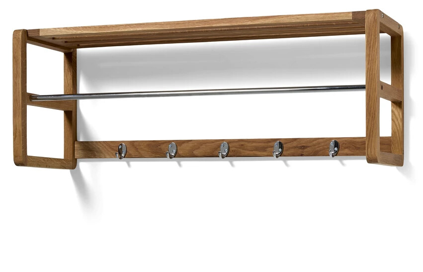

Hela hyllan ser ut så här.

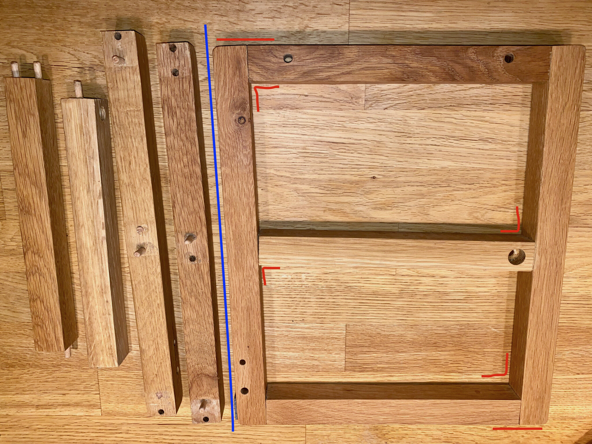

Så funderar på att även sätta några vinklar och plattor ungefär enligt bild.
Blå är vägg, rött är förstärkningar i metall jag överväger.
Aha, ja det där är ju bara en tidsfråga innan det kollapsar.redarn skrev:
Tänk på att ett vanligt vinkeljärn i princip inte tillför någon böjstyvhet alls. Ett T-järn på sidan är betydligt bättre. Men idealet är nog att sätta snedsträvor i det nedre facket, men då kanske det blir ett lite för stort projekt?
Funderade även på snedsträvor, men ja det är mer jobb. Ska åka till köpladorna om någon timme så väljer nog när jag ser vad de har.C cpalm skrev:

Snedsträva kan nog vara enkelt och snygg lösning, behöver inte vara kraftig.
Plattor håller bättre mot "drag" på utsidan av en skarv, eller som nämnts som T eller L, vinklar inne i hörnen orkar inte hålla mot deformationen lika mycket med samma godstjocklek.
När det gäller innerhörn kontra annat är det bara för det visuella som jag tänker på det. Enligt resonemanget, "den har ju nästan hållit så kanske inte behövs så jättemycket mer".Spikbjörn skrev:
Då tror jag att limning med epoxy ger tydligt mer hållfasthet än innervinklar. I alla fall om du inkluderar ytorna som går mot varandra och inte bara tapparna. Men du kommer inte att demontera den igen efteråt.
Snedsträvor i 1/3 av tjockleken av gaveln kan ju kanske fällas in i mitt-pinnen dessutom och bli "osynligt" om man vill lägga lite mer arbete på det (och hittar ett lämpligt virke för utseendet).

Problemet är att det med tiden blir en liten deformation i träet i "innerhörnen" som ger dragkrafter i fogen och påverkar dess integritet. Så det är typiskt en sån där konstruktion som blir rangligare och rangligare med tiden, som vissa gamla stolar.redarn skrev:
Borde inte vara något jättejobb att köpa en lite klenare bit planhyvlad ek och passa in som diagonaler i facken. Sitter den väl på plats blir det nog bara trycklast på den så en diskret dyckert eller klatt med lim borde räcka.
