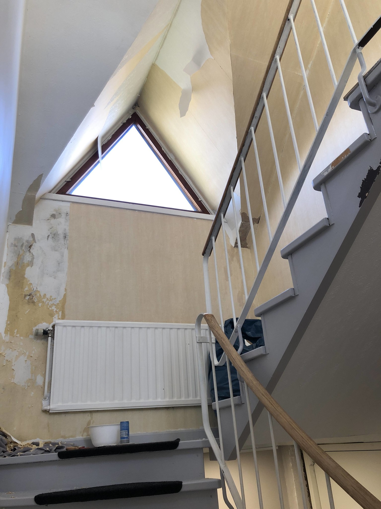

Kämpar med en jobbig gammal tapet. Har testat massa tips för att få bort den gamla. Det slutade med att allt lossnade ända in till betongväggen. På väggen finns tapet och sockel ovanpå och sen mer tapet.
Vad är nästa steget egentligen för detta känns som det kommer ta ett år??
Kan jag köra en renoveringstapet på hela skiten istället?
Kan man ta bort elementet och gipsa väggen?
F
Usch, vilket tråkigt arbete det där är... renoveringstapet är tyvärr inte tillräckligt för att täcka det där.
Jag hade en tunn papperstapet som var halvt nedriven, och det syns igenom renoveringstapeten i sidoljus var den sitter kvar och var den inte gör det.
Eller så kör du renoveringsgips om du får in det bakom elementet utan att ta bort det. Vi hade liknande problem men slutade med att vi gipsade alla väggar. Dock med 13 mm

Åh va surt. Jag har kämpat hela dagen men det får inget vidare. Kanske man kan spackla och sen sätta tapeten? Har du målat på tapeten sen eller det hjälper inte?

Aha limmade ni fast dom då?
Lite problem med taket där dock.
Ett jävla jobb där med gips.
Kanske kan gipsa bara den väggen och sätt tapet uppe?
Vi skruvade. Ja det ser ut som en bra idé att gipsa den väggen och spackla, slipa taket.

Det sitter sån tunn bit tapet kvar överallt. Det är det bruna.

Jag har en tapetborttagare men det bli bara en sörja av Limm som jag inte får bort? Sitter även vitt spackel på väggen.

Har för mig jag tog nåt lim som sög fast direkt. Jag hade kört målat taket och sen satt renoveringstapet i taket om det behövs. Lite enklare än gips där kanske. Väggen hade jag gipsat om, iallafall om den går in bakom radiatorn på ett bra sätt.
