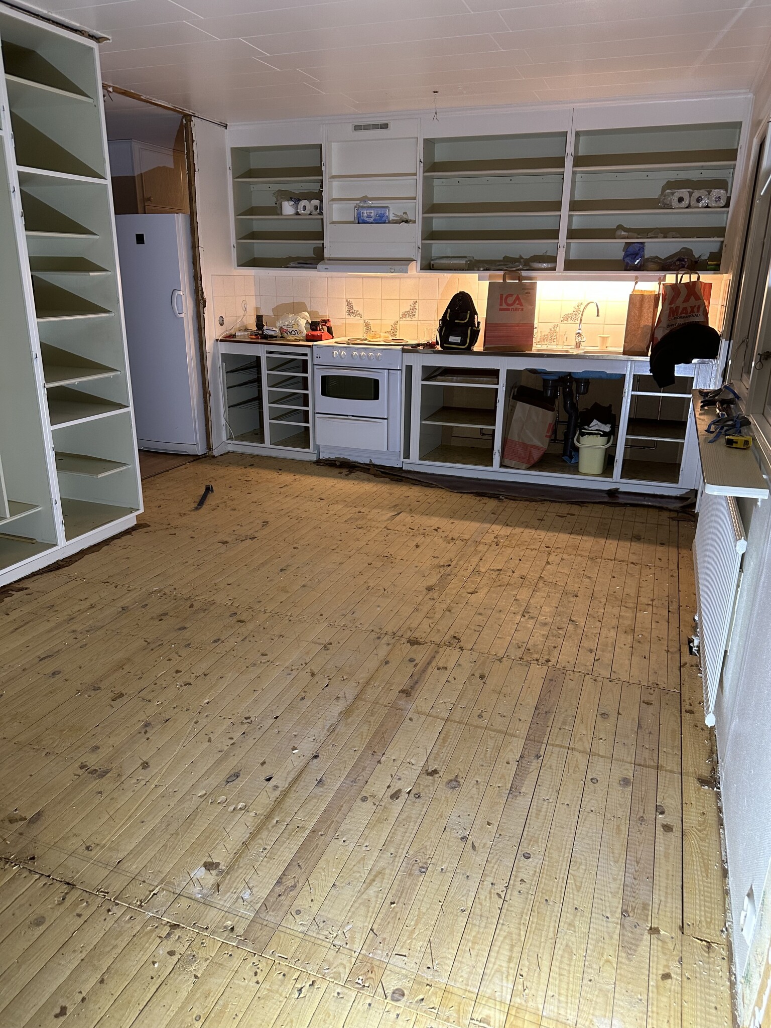

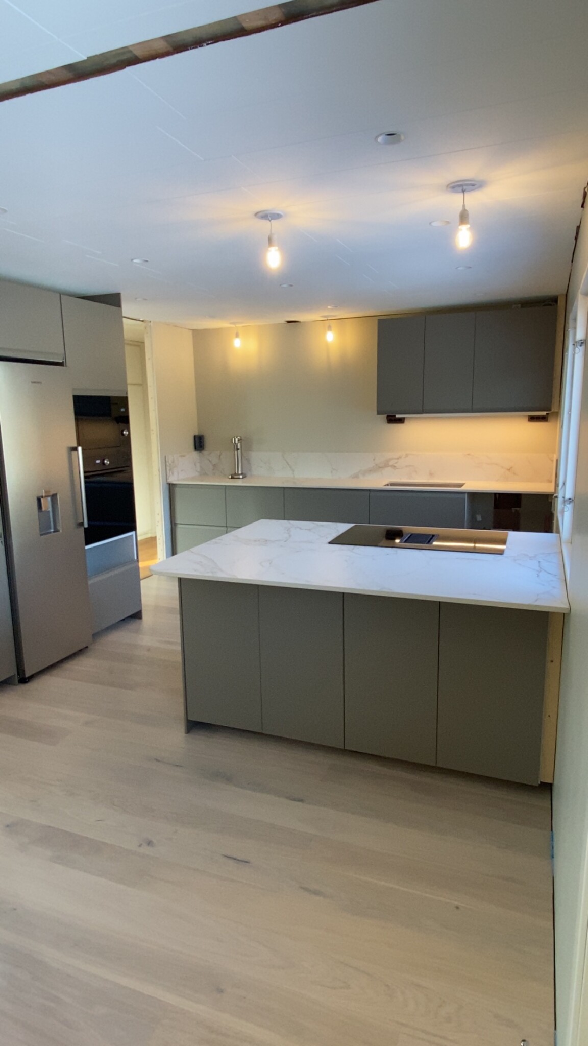

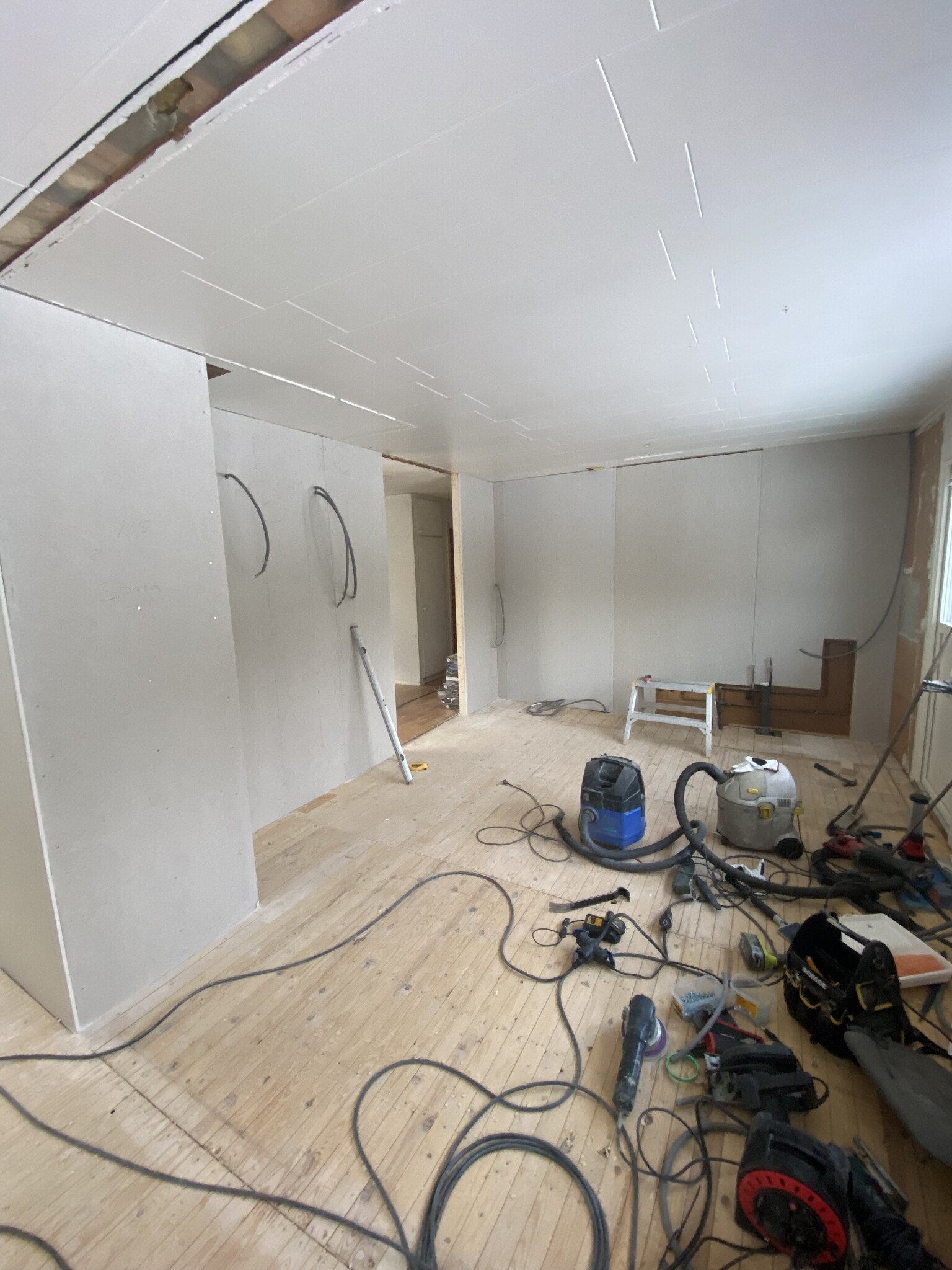

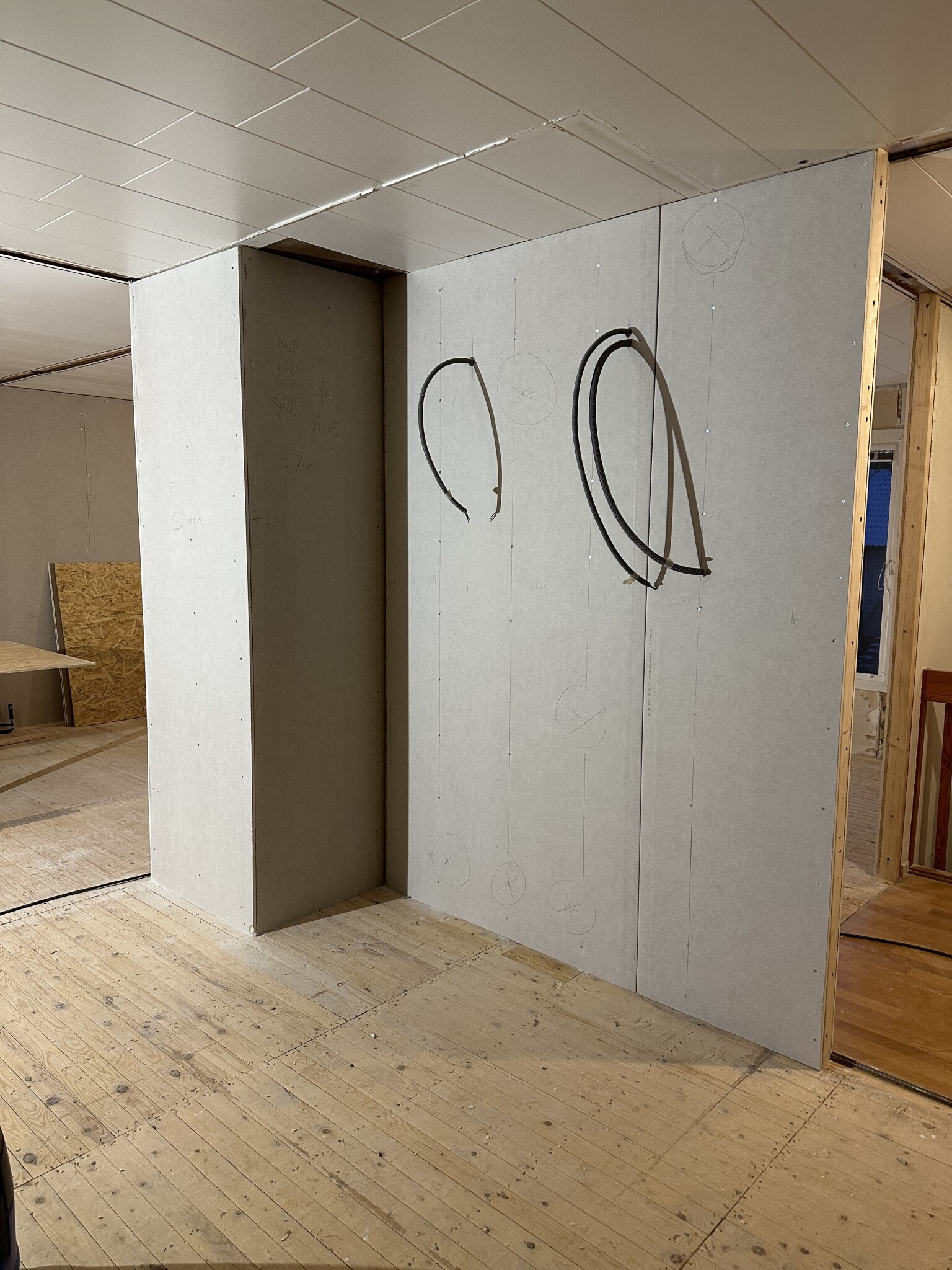

Hej tänker att jag delar med mig av lite bilder från våran renoveringar som är gjorda i vårat hus från Myresjöhus byggår 1969. Renovering sker fortlöpande med start 2024.
Kök/ sällskapsytor färdiga, och sovrum samt värme system bytt till luft/vatten från pellets b la. Källaren/gillestuga är på gång för tillfället samt planerade utbyggnader av hall är satt i vår med tak och fönster byten i samma veva.
Undrar ni något bara skriv tänker jag delar med mig av lite bilder.

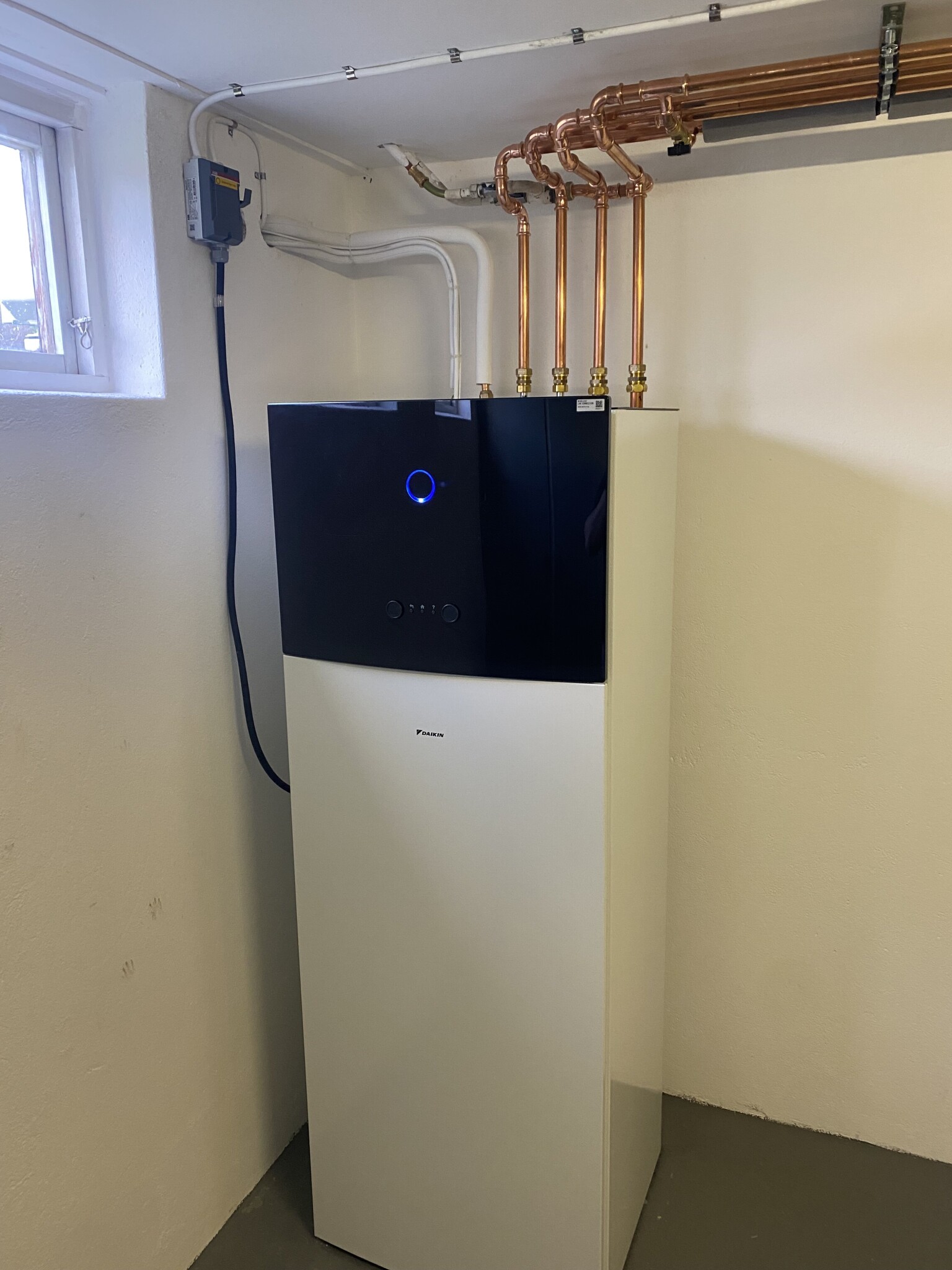

  • Värmepump luft/vatten-system installerat i vitmålad källare, med kopparrör och elanslutning, del av renoveringsprojekt i Myresjöhus.

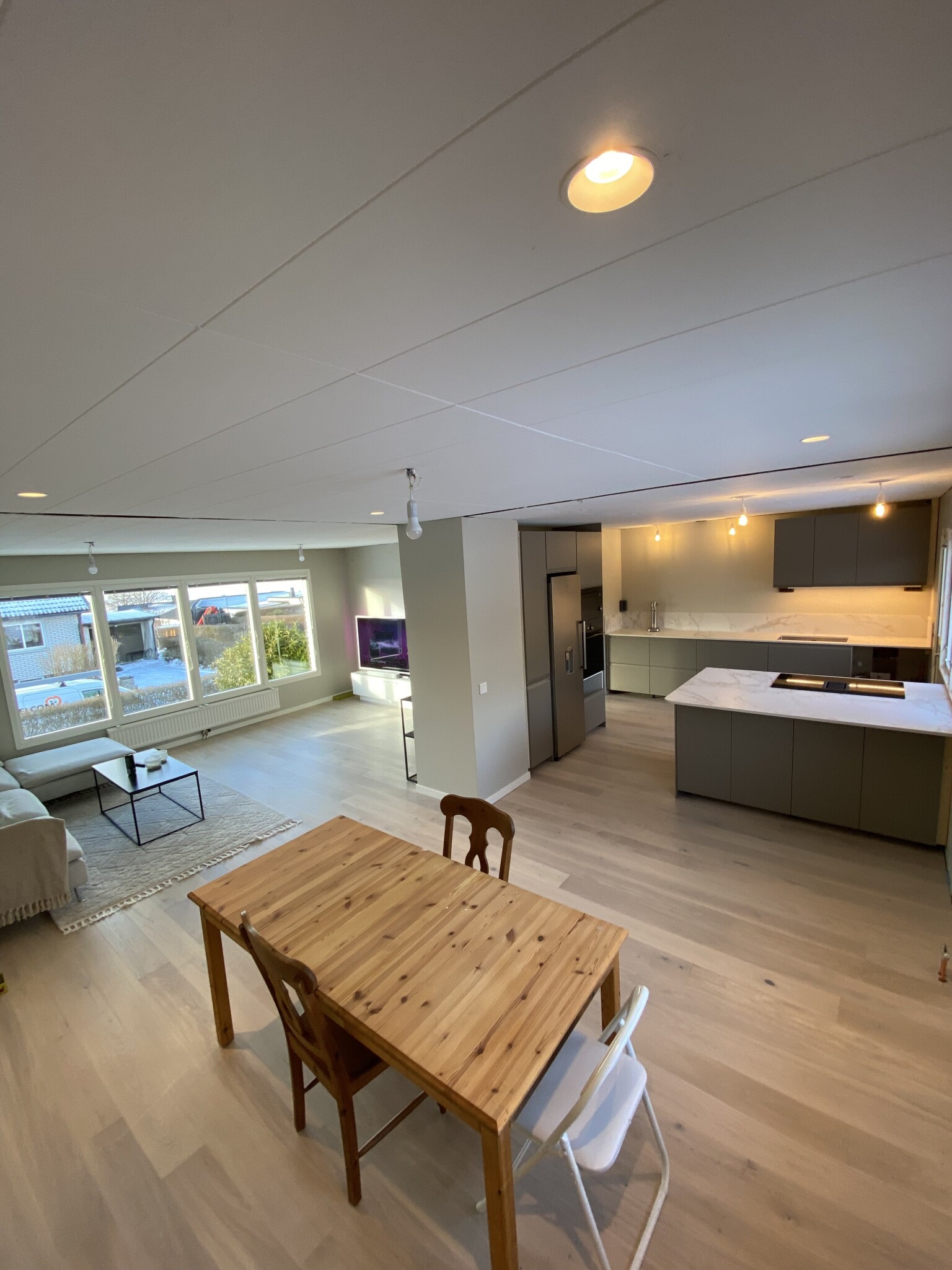

  • Öppet vardagsrumskoncept med matbord och stolar i trä, modernt kök med grå skåp, vit köksö och soffhörna med stora fönster i ett Myresjöhus.

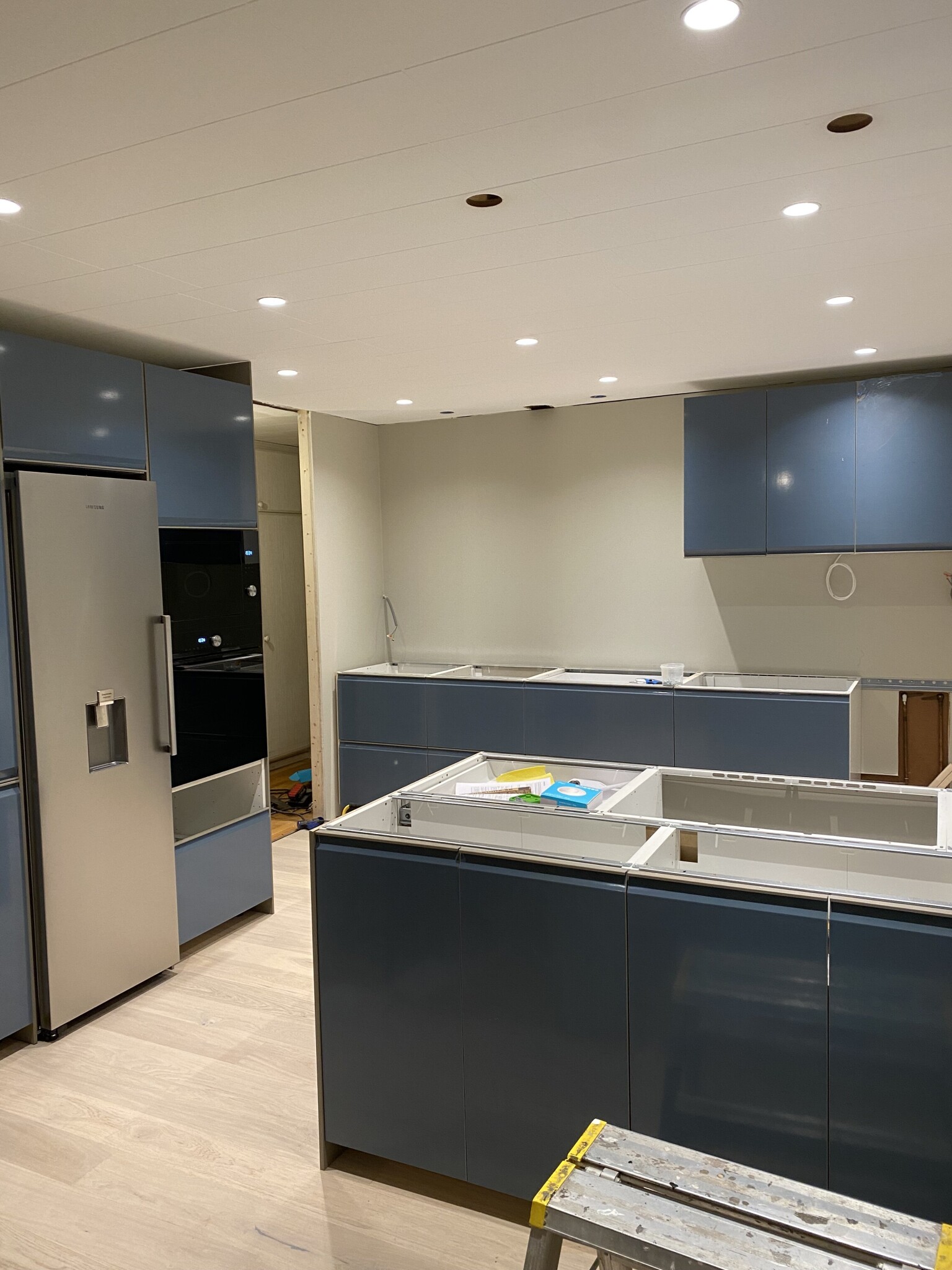

  • Modernt kök med grå skåp och vit marmorbänkskiva, rostfri kyl och inbyggd ugn. Ljus trägolv och diskret belysning i taket.
  • Modernt kök under renovering med blå skåpluckor, inbyggd ugn och kylskåp. Taket har infällda spotlights.

  • Öppet renoveringsprojekt i kök och vardagsrum, med träbord, stolar, och byggmaterial. Fönster med mycket dagsljus i bakgrunden.
  • Kök under renovering med öppna hyllor, synliga vitvaror och tomma skåp i ett Myresjöhus från 1969. Golvet är av trä med slitage.

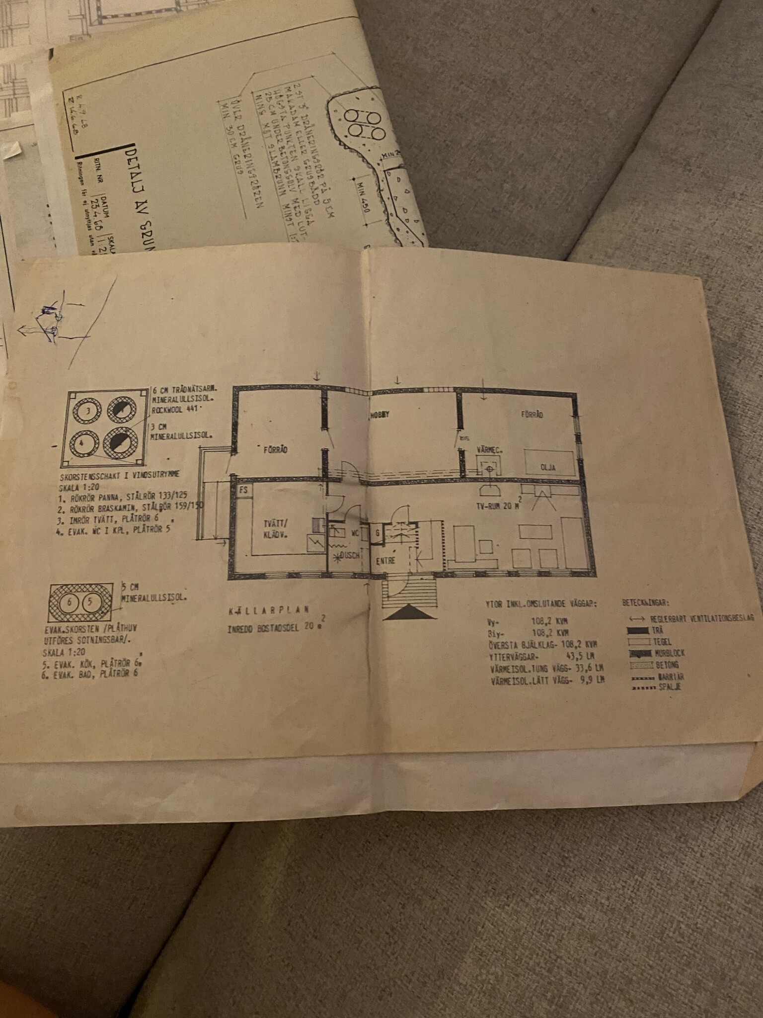

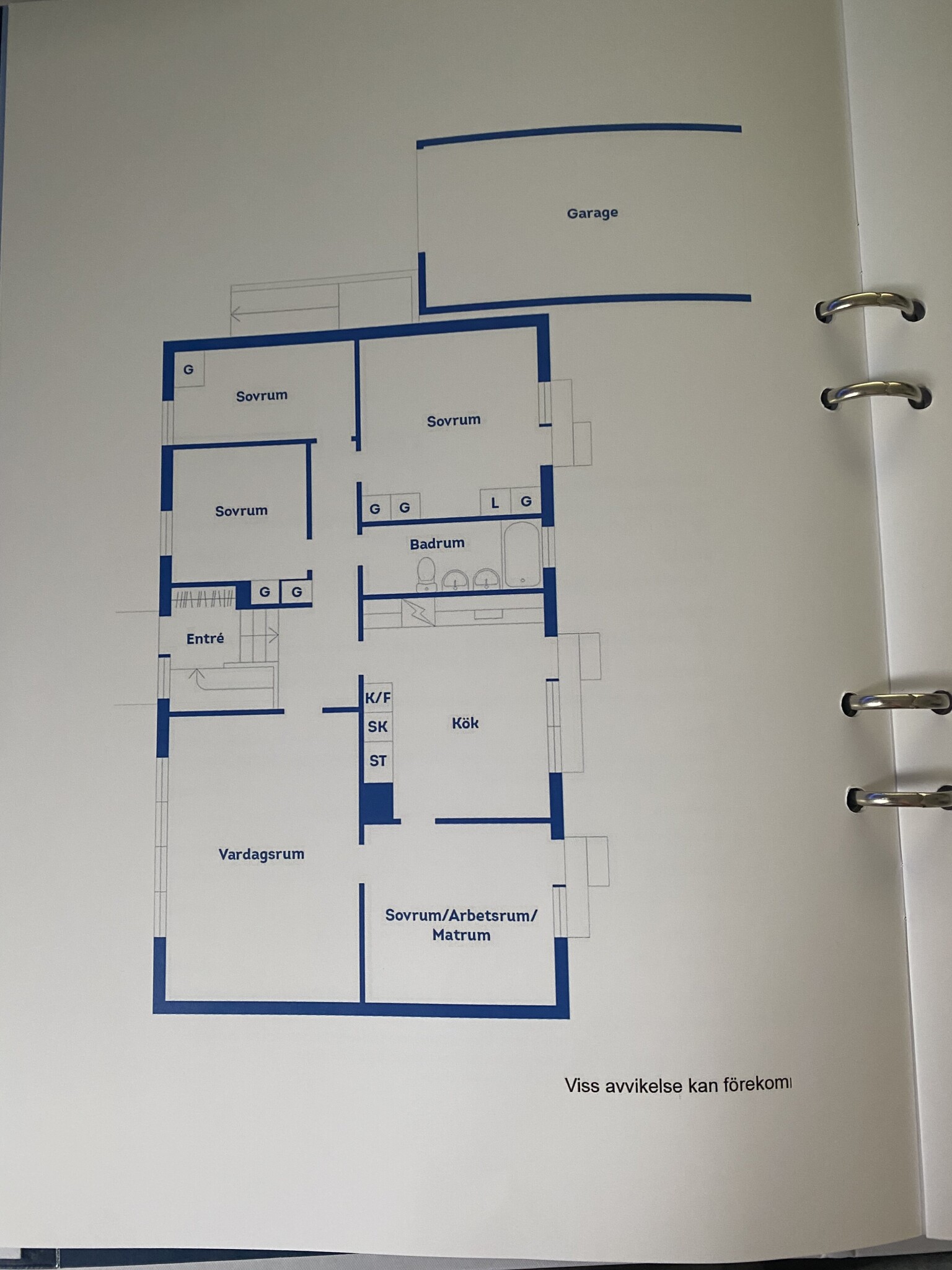

  • Gammal arkitektritning av Myresjöhus från 1969, med detaljerade planlösningar och rum beskrivna, liggandes på en soffa.

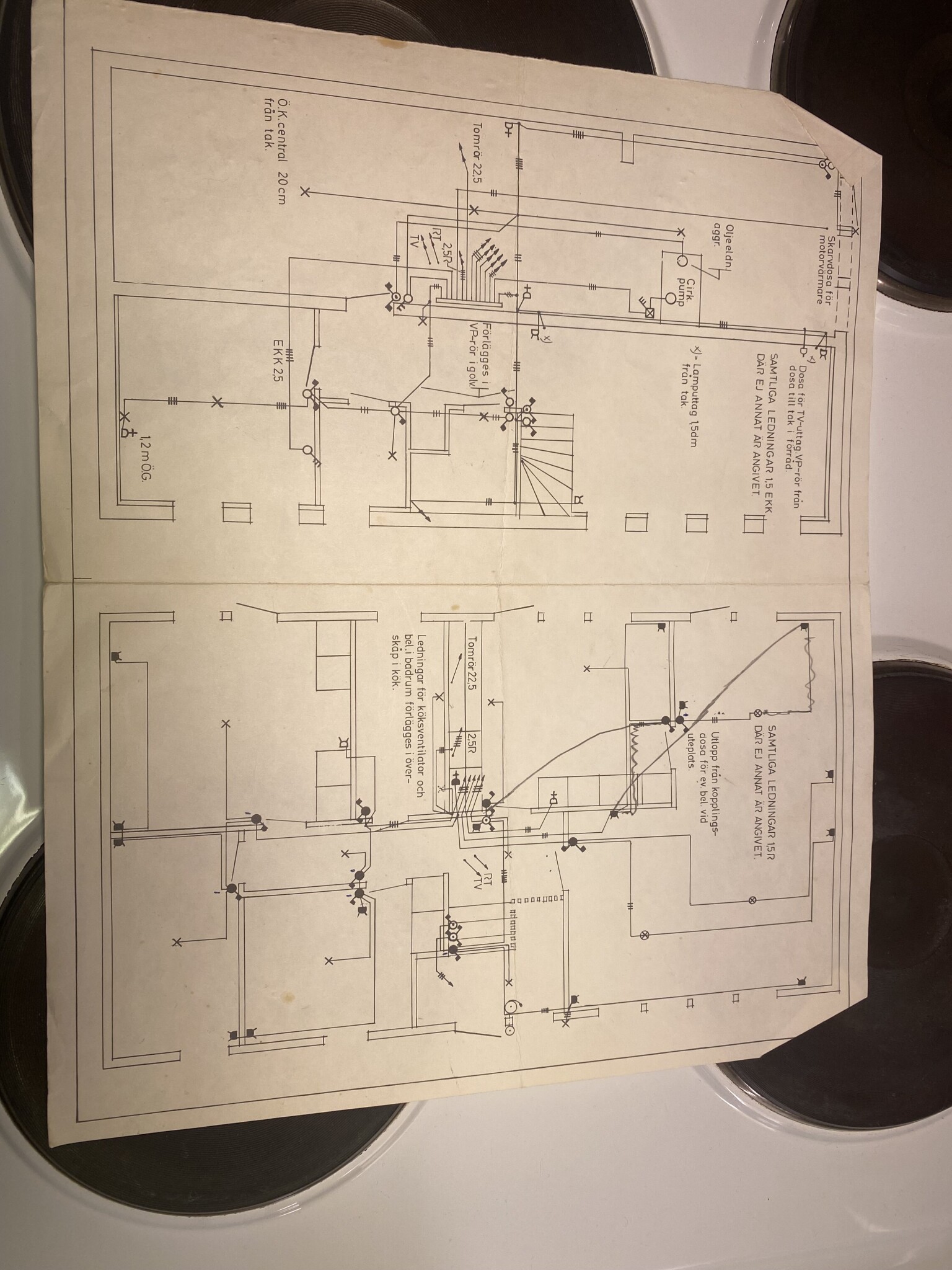

  • Ritning av ett våningsplans layout från ett Myresjöhus byggt 1969, visar detaljer för el- och VVS-system inför planerade renoveringar.

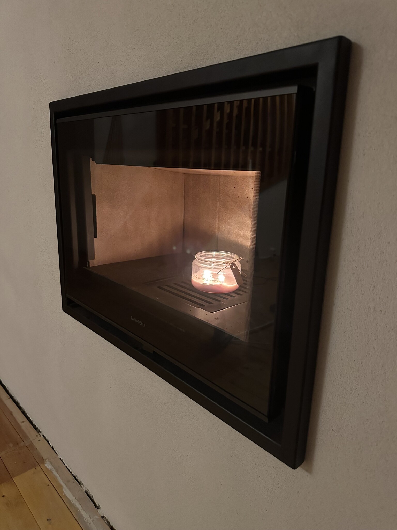

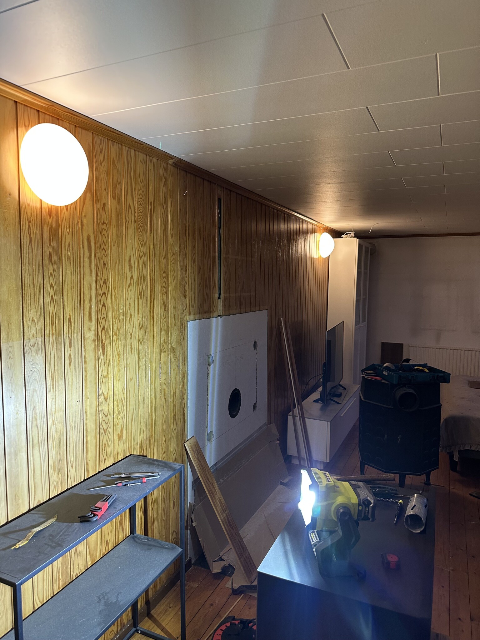

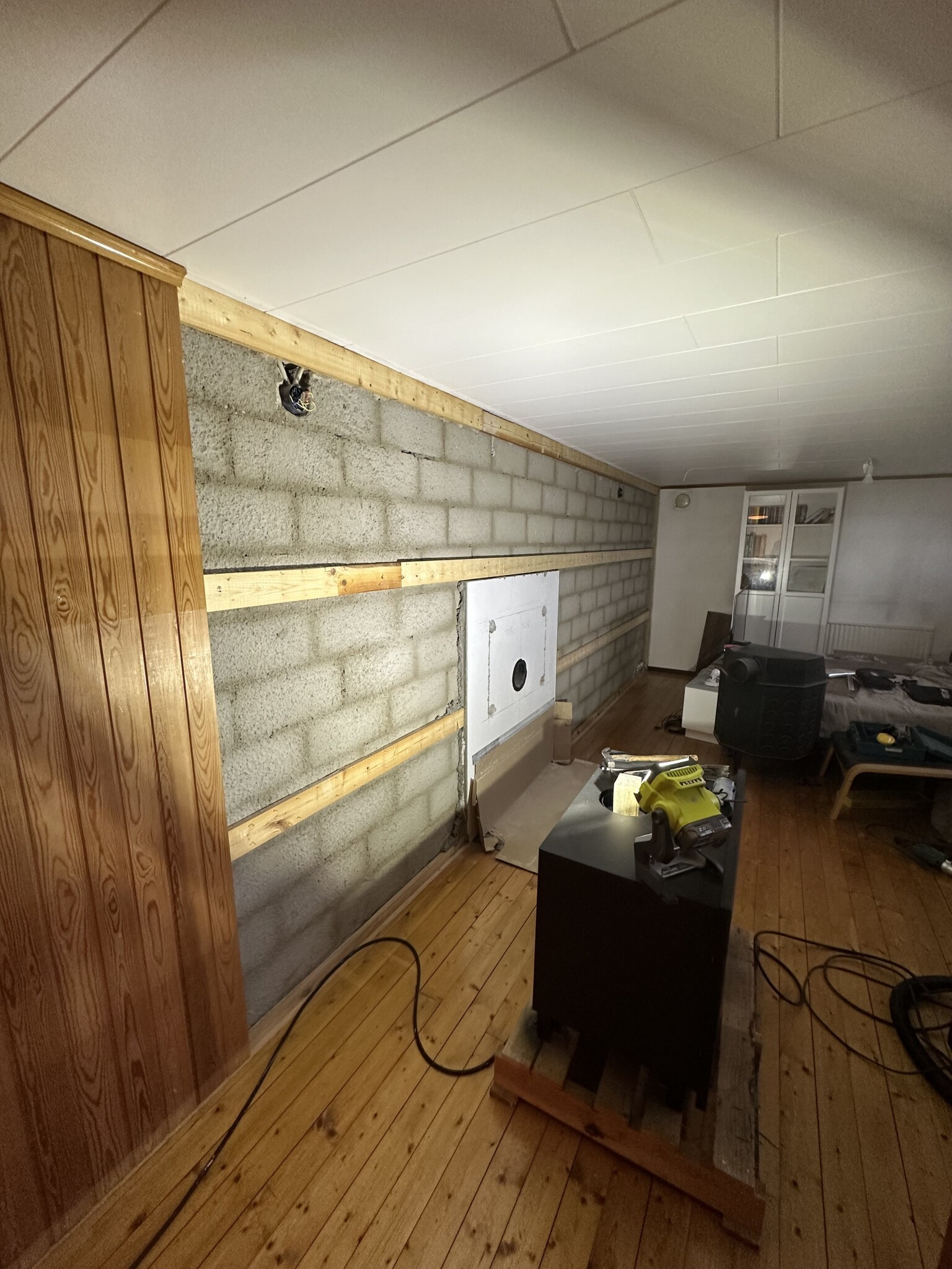

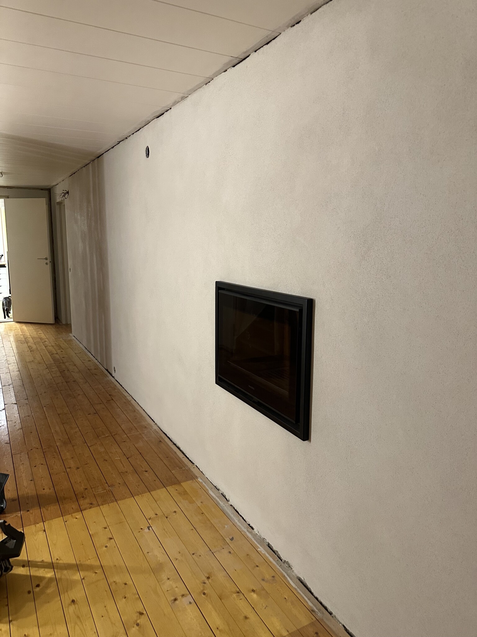

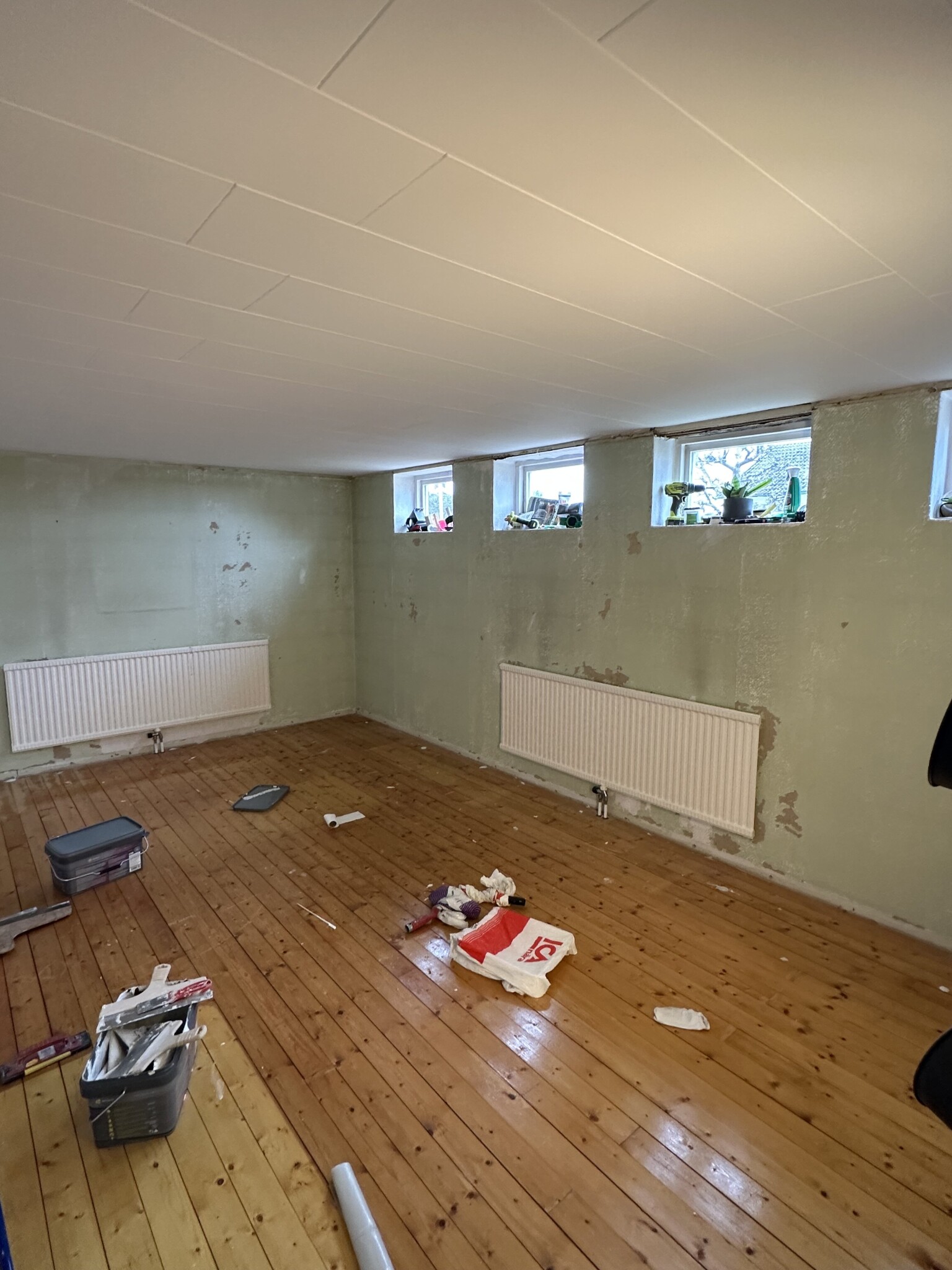

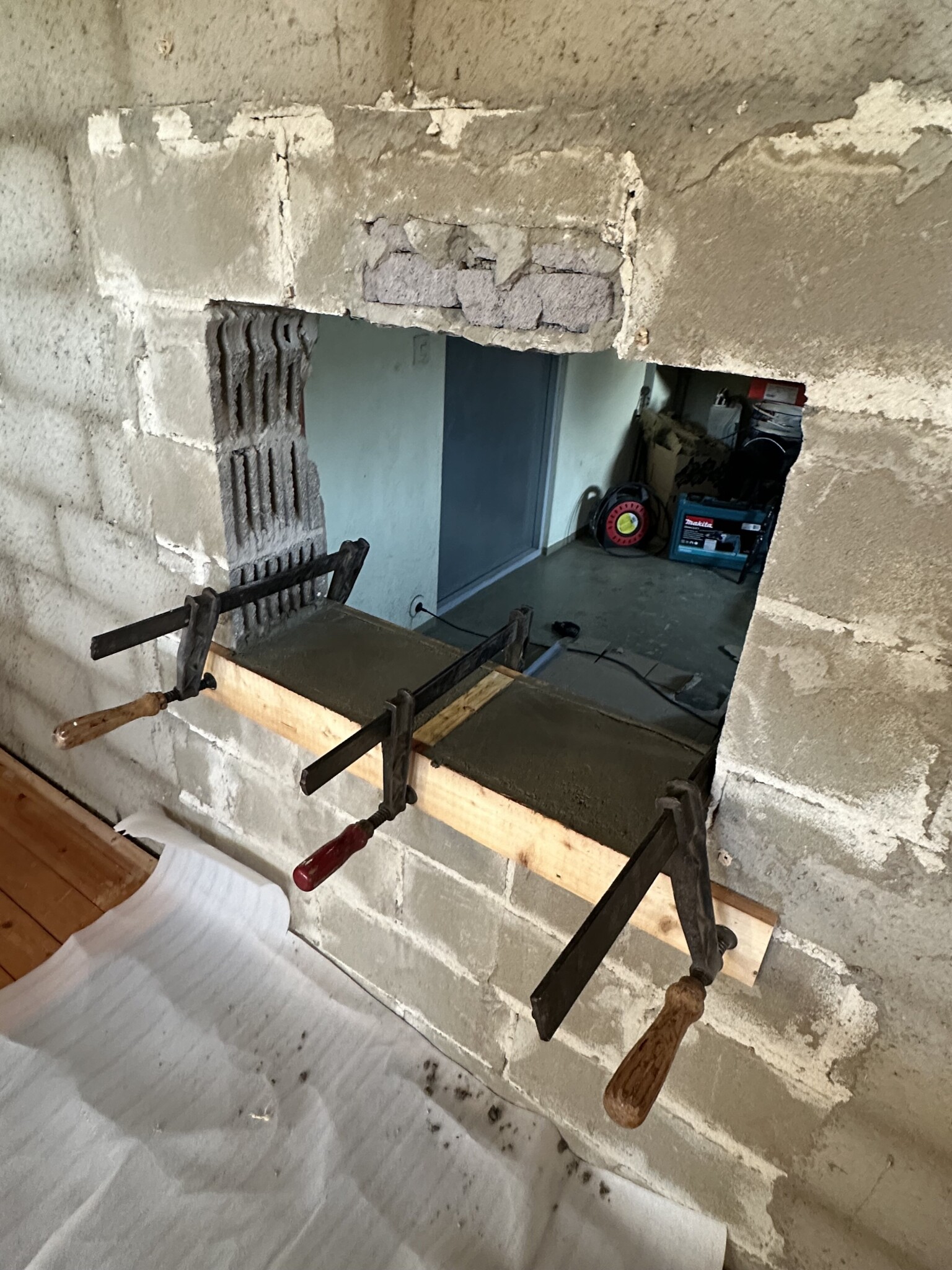

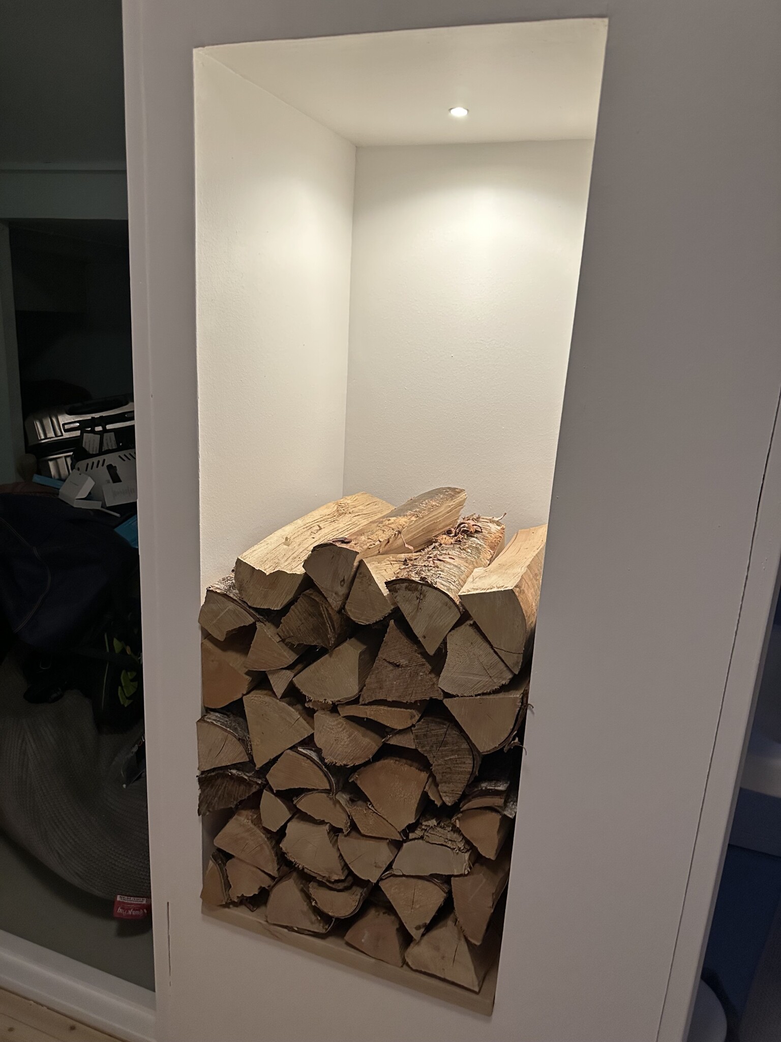

Lite bilder från gillestugan som renoveras just nu, gammal panel riven in till stenen, putsat väggen samt bytt kamin till ny infälld i väggen. Rivit gammal tapet från ytterväggar. Samt ved förvaring infälld i vägg.

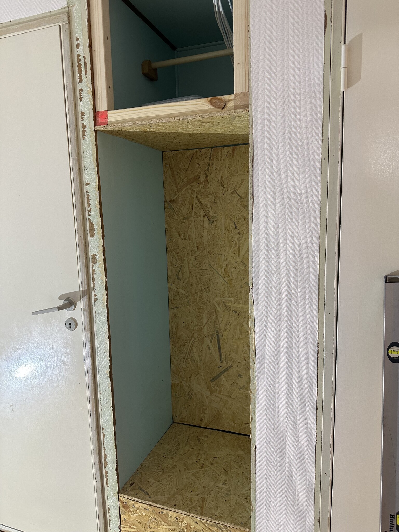

  • Öppen garderob under renovering med gipsvägg och OSB-bjälkar, vit dörr bredvid.
  • Infälld kamin i en putsad vägg med ett ljus placerat inuti, del av pågående renovering av gillestuga.
  • Nyrenoverad gillestuga med putsad vägg och infälld kamin, samt ljus trägolv.
  • Öppning i murad vägg för ny kamininstallation, omgiven av klämmor och arbetsverktyg, i renoverad gillestuga.
  • Renovering av gillestuga med blottad stenvägg och ny infälld kamin. Panel och tapet har tagits bort, och vedförvaring byggts in i väggen.

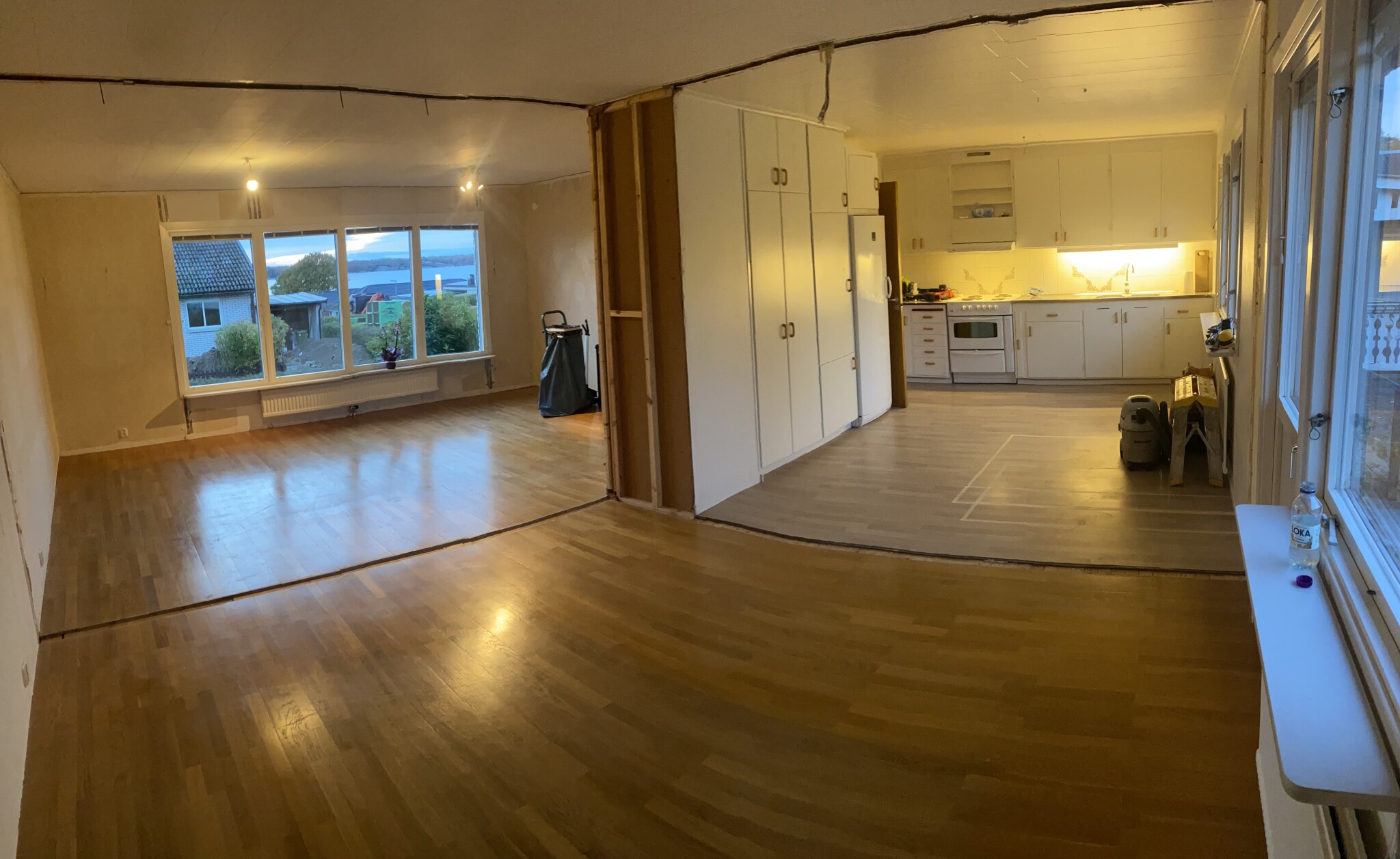

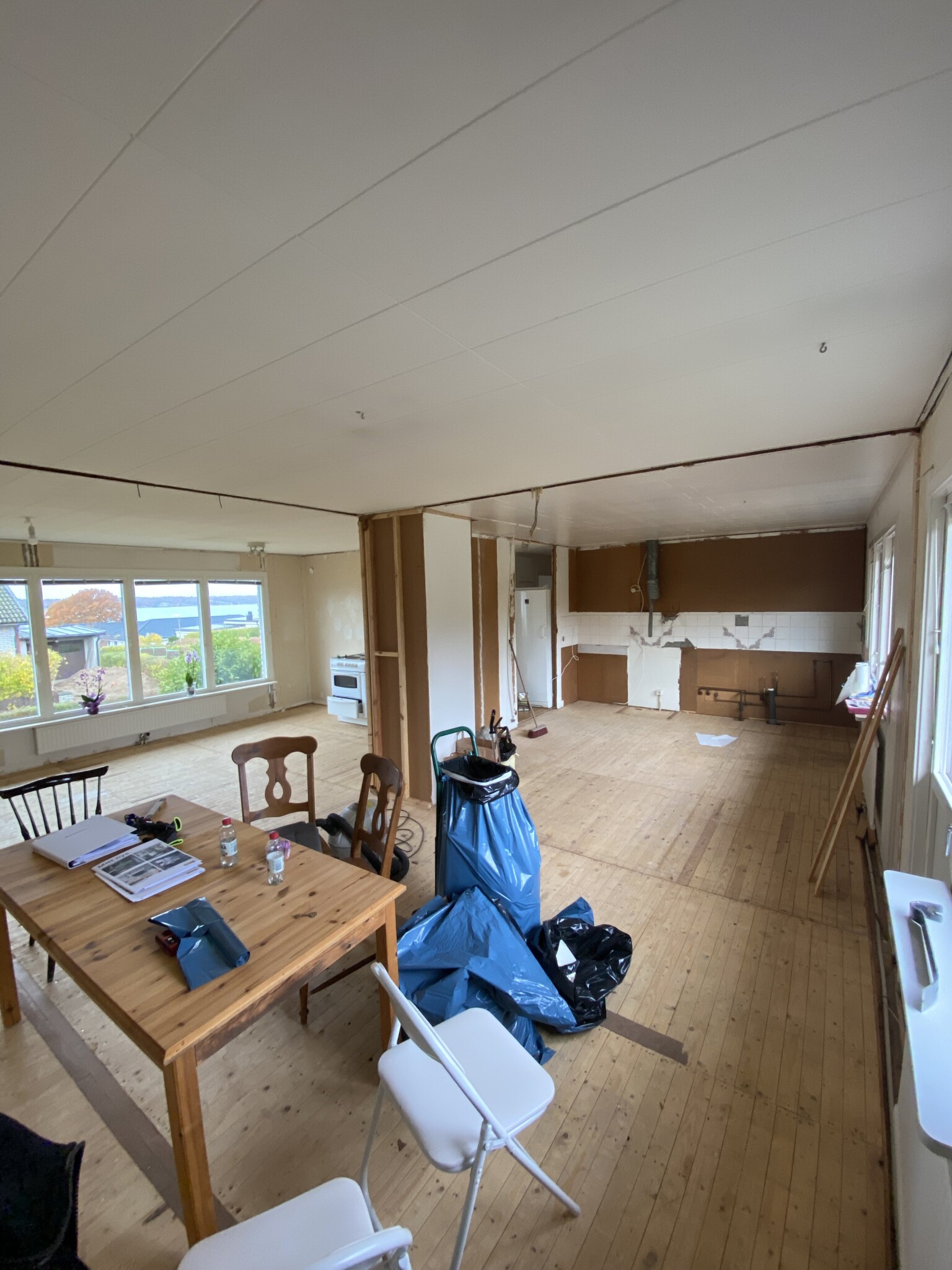

Hur har ni löst det med öppenheten mellan kök och vardagsrum? Tänker att den längsgående väggen genom huset känns som bärande/stabiliserande mer eller mindre?
Rivieran och 1 till
Vi hade ett sovrum förr mellan kök och vardagsrum i hörnet, och de väggarna var inte bärande, då reglar slutade 10cm från golvet när vi öppnade upp väggen och väggen var inte bredare än 50mm bara massa tetrex tror jag de heter.

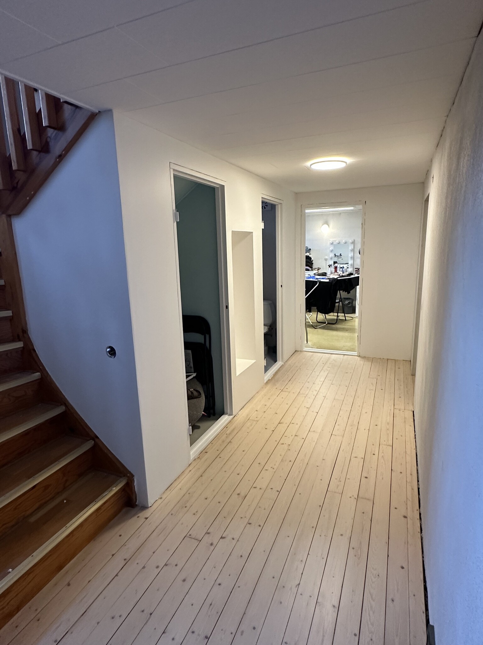

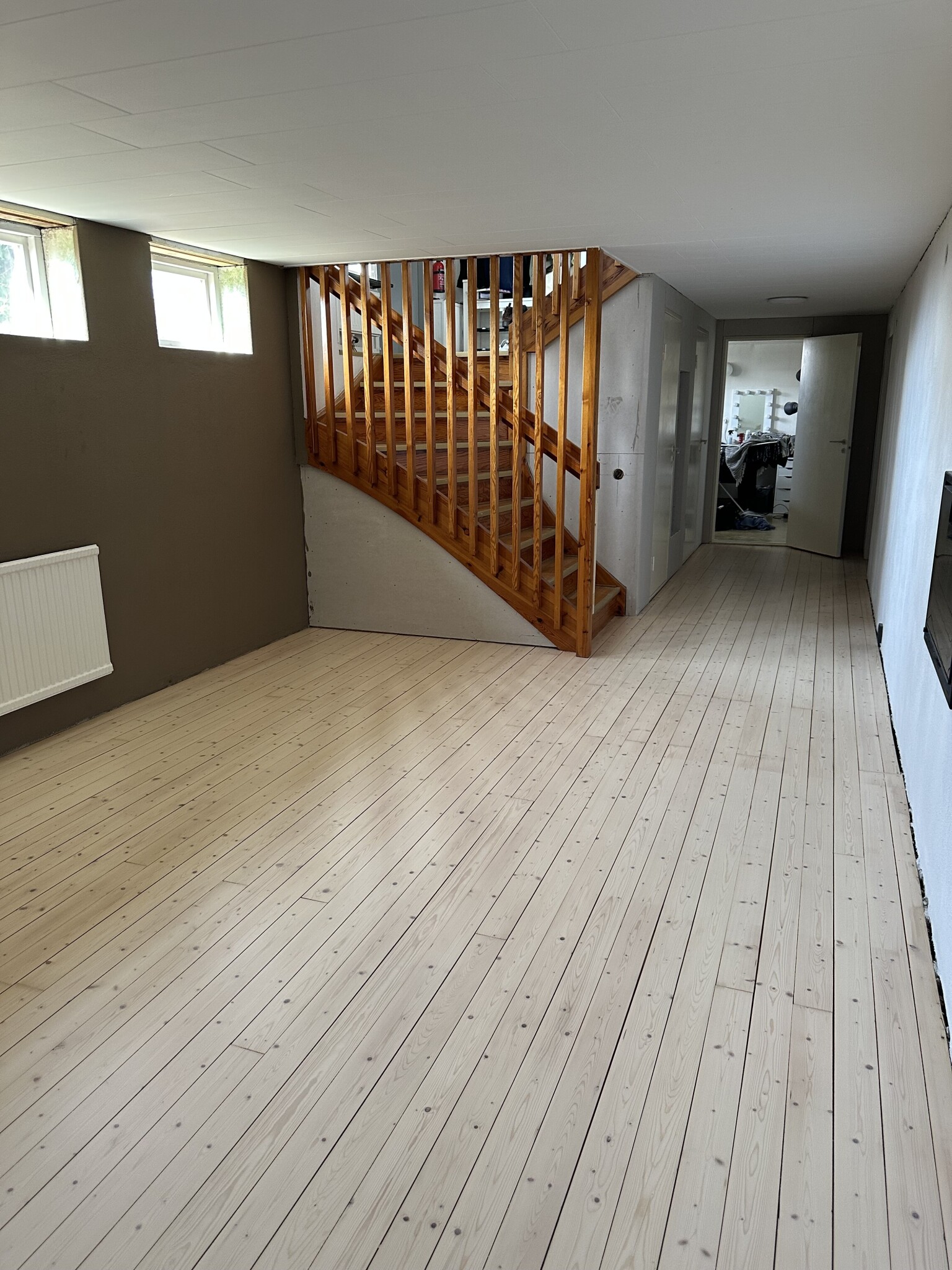

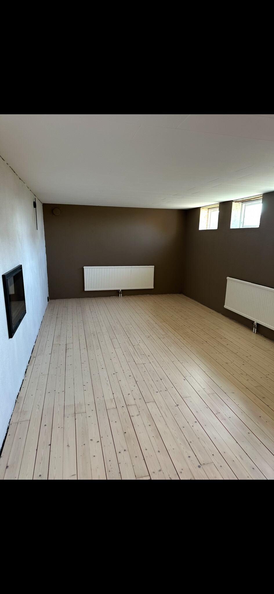

Gamla plankgolvet är nu slipat och oljat.
  • Inbyggd nisch med staplat ved mot vit bakgrund, delvis belyst uppifrån.

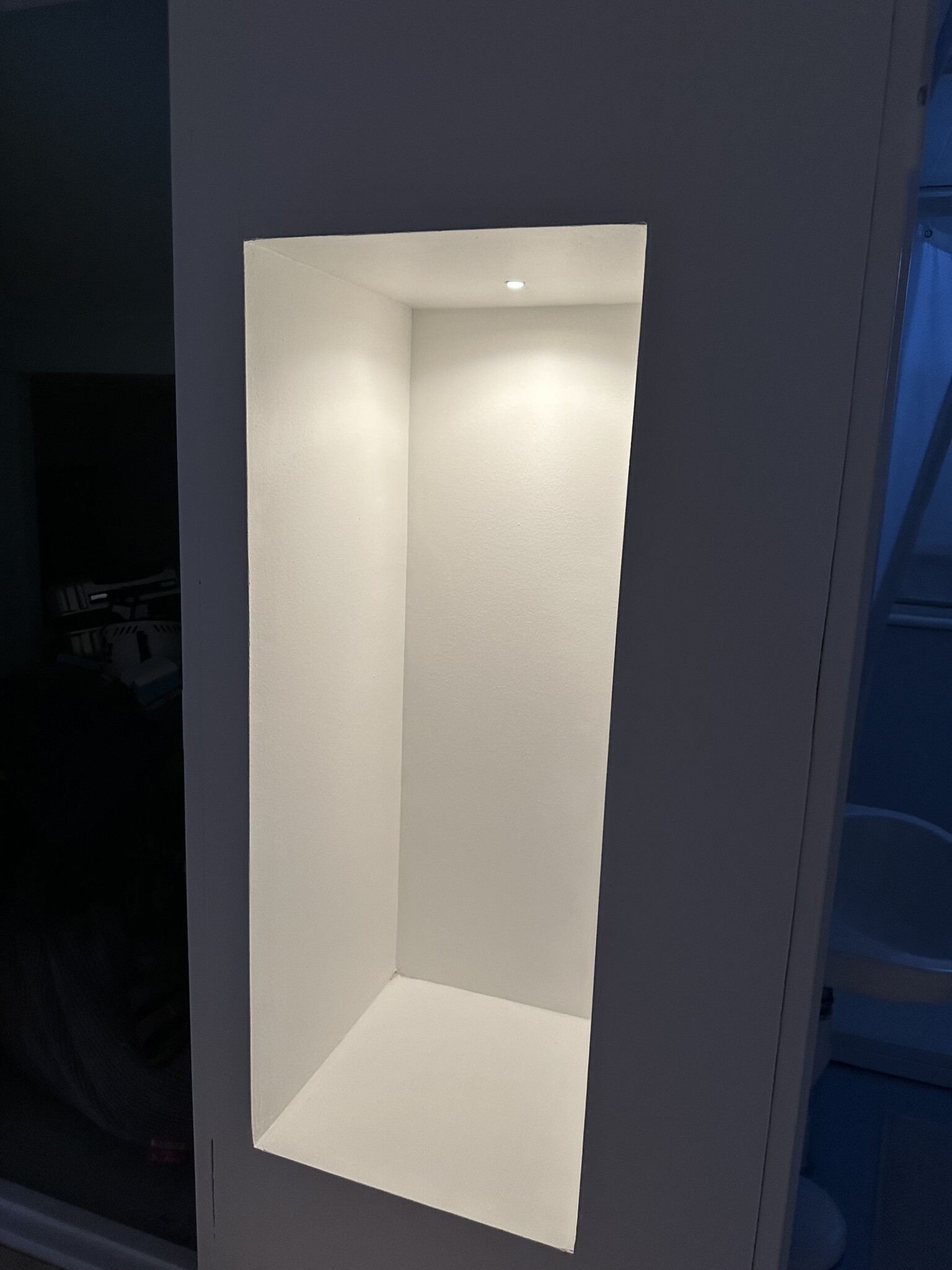

  • En nisch i en vitmålad vägg med en inbyggd spotlight i taket.
  • Slipat och oljat plankgolv i en hall med vita väggar och en trätrappa.
  • Slipat och oljat gammalt plankgolv i ett rum med vita och bruna väggar samt fönster.
  • Slipat och oljat gammalt plankgolv i ljus tränyans, sett i ett rum med trappa och fönster.
  • Slipat och oljat plankgolv framför en väggmonterad eldstad med ved och brasa, bredvid står en svart askhink.
Inte ens väggen mellan sovrum/arbetsrum och vardagsrum? Väggen mellan kök och sovrum/arbetsrum förstår jag.
hemma-byggare
Vårt Insjöhus har en snarlik planlösning och inga bärande innerväggar, så det kan mycket väl stämma.

Har du ändrat de två små sovrumet mot vänster eller lämnade som de är. Har exakt samma planlösningen och funderar hur kan förbättra. Tack
Hampee
Hur ser det ut med avlopp? Original? Bytt? Hur va isf skicket på det som byttes? Bor också i ett hus från -69 och just avloppet är mitt stora huvudbry.. 😅
Hampee
Har renoverat upp det ena men ska gå på de andra nu i höst, de blir 2 barn rum för våran del, men tanken är att när dom närmar sig 10+ år så tänker jag att jag ska sätta ihop sovrummen till 1 stort och sen stänga igen dörren längst ner i korridoren och göra den klacken till en walk-in-closet till något av rummen :)
Sen kommer vi göra om ett rum i källaren till ett sovrum till, när tvättstugan flyttats till annan plats så blir det sovrum.
Våra avlopp såg väldigt bra ut faktiskt vi har och/plast rör även i plattan i källaren men har filmat de flesta och man kan inte se något extremt slitage.
Får ser när jag gör badrummet för min stamm till köket går igenom där, sen i plattan får jag se när jag gör om tvättstugan i källaren och badrummet.
