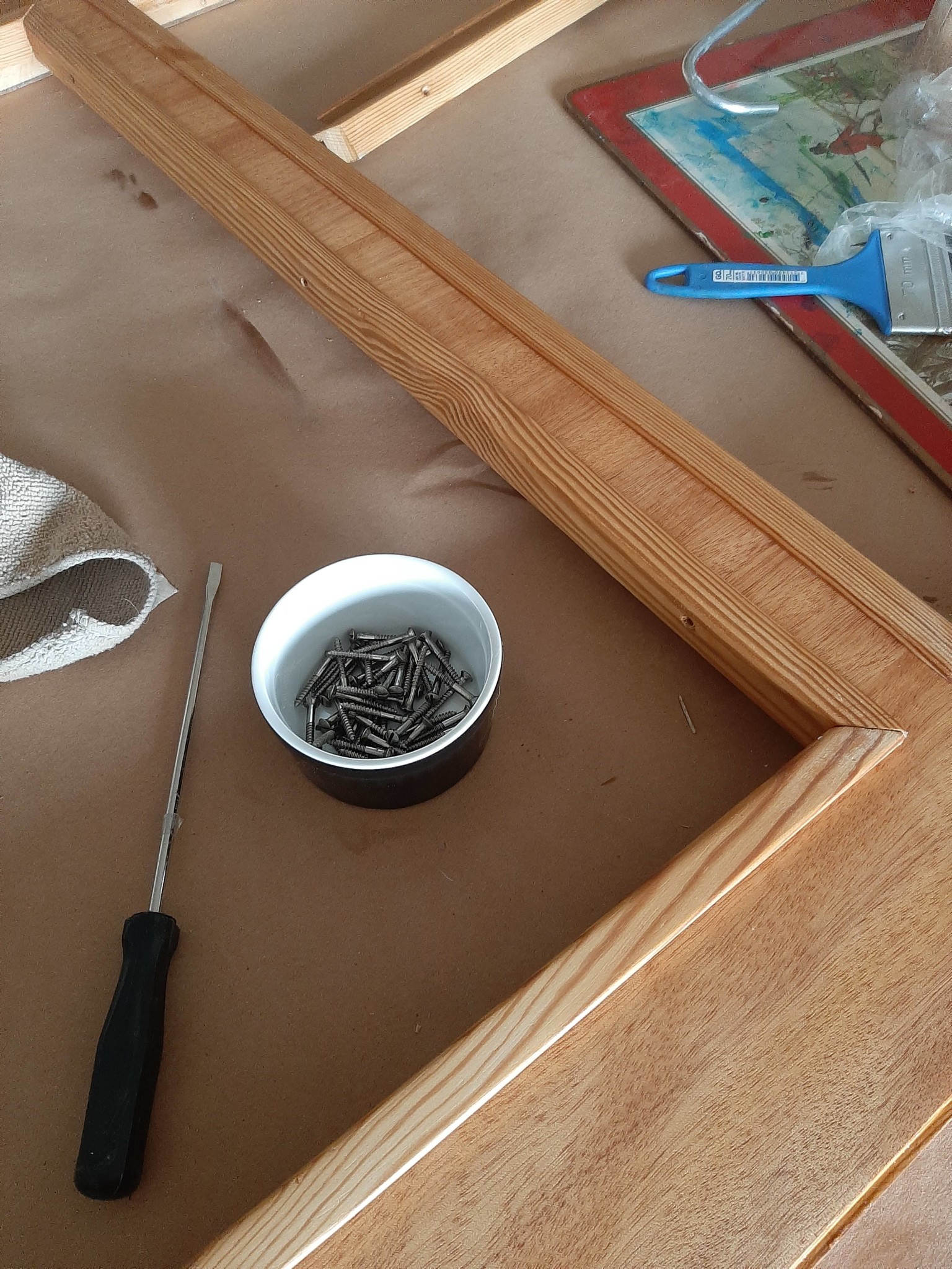

Jag använda först sickla och sedan bahco färgskrapa bahco 650. Därefter slipade jag för hand med 60 sandpapper. Sedn körde jag med planslip. Jag avslutade med osmos top hårdvaxolja.

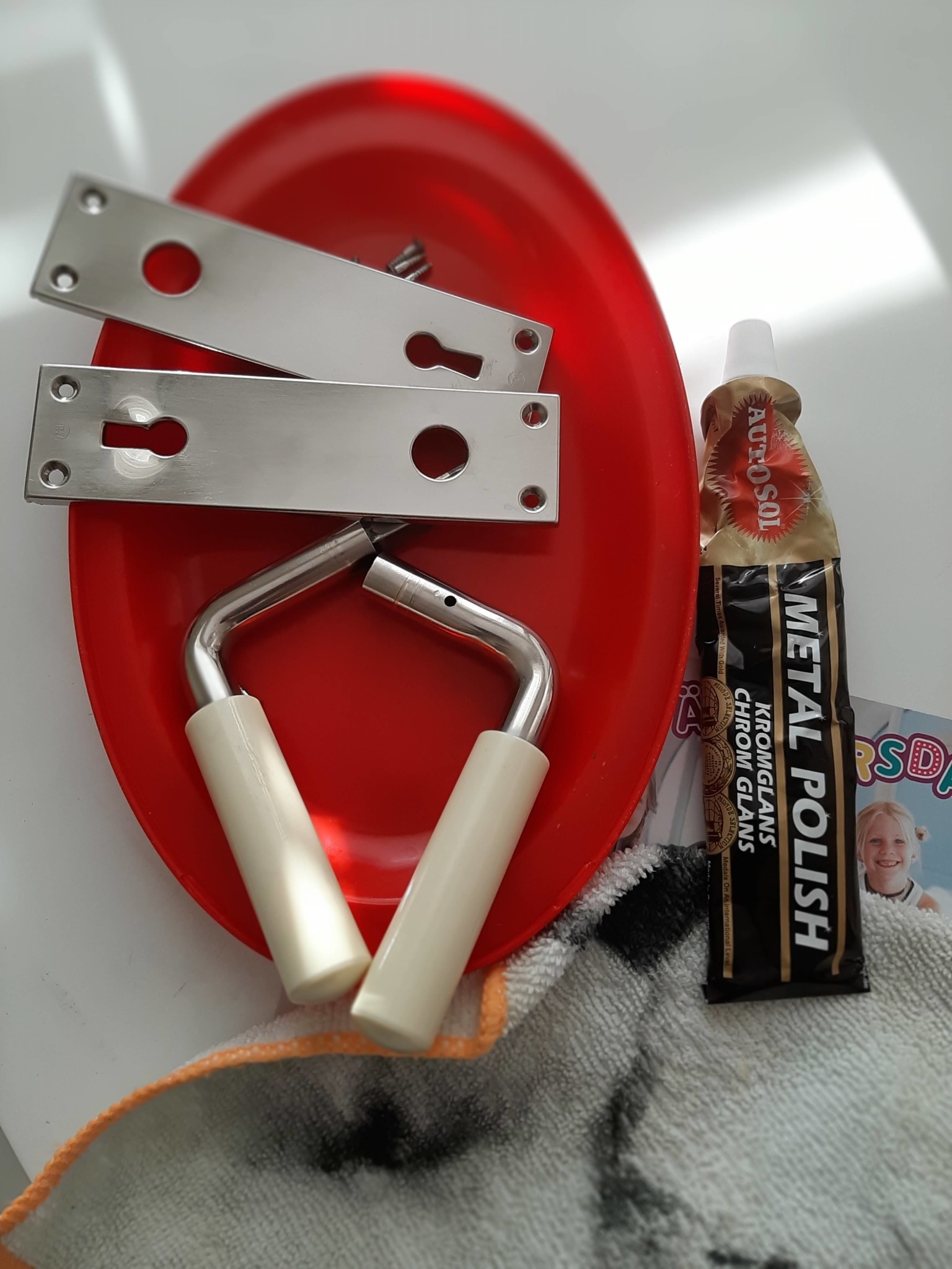

Beslagen la jag i såpa över natten. Därefter autosol. Varje dörr tog cirka 2-3h.

Jag hade hoppats på att en enklare sandpappring och sedan någon form av ytbehandling skulle räcka men ser att du kör många fler steg. Måste man sickla...? Hur gjorde du med skadorna i fanéren?

Mina dörrar var mycket repigare och slitna än den på bilden. Slitaget i din dörr ser ut att bara sitta i lacket.
Dörrarna är lackade vilket gör att man inte kan slipa direkt för att sandpapper geggar igen.
Sickla är inte särskilt svårt och finns att köpa på Jula (tror den kostar runt 100kr). Färgskrapan likväl. När du har fått bort lacken (vilket du märker väldigt lätt, du kan se på bilderna) så kan du börja med sandpapper.
