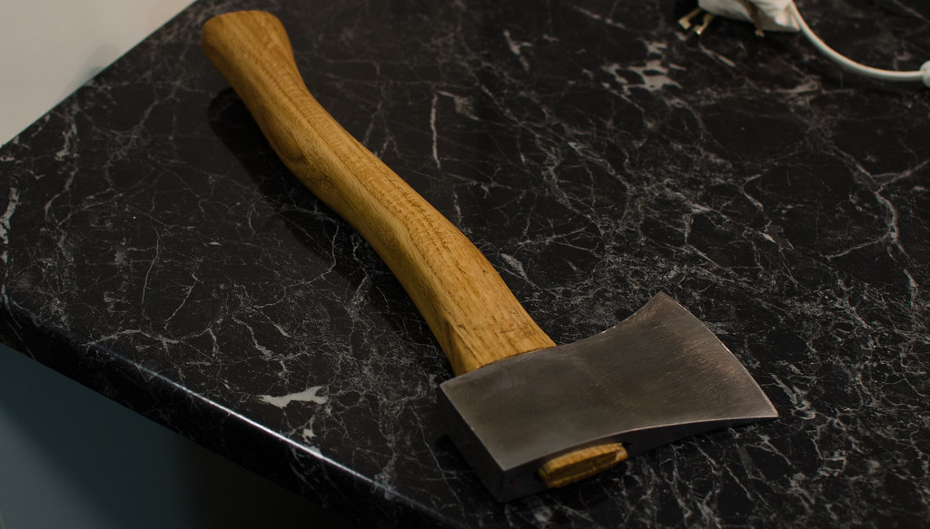

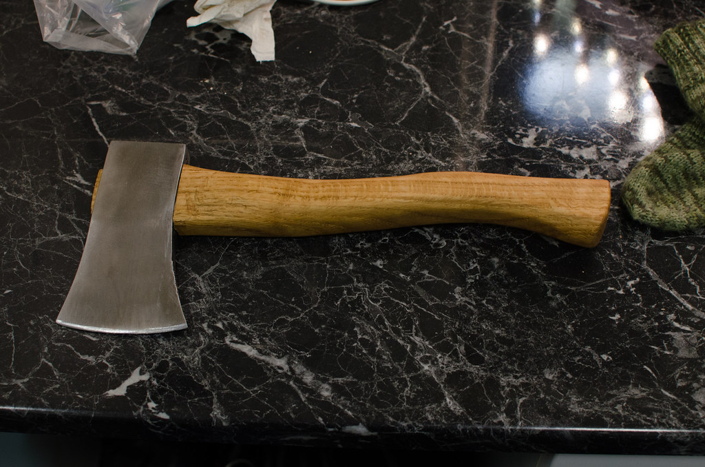

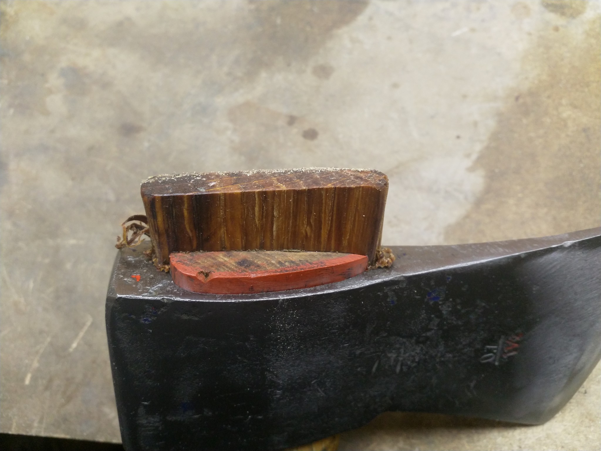

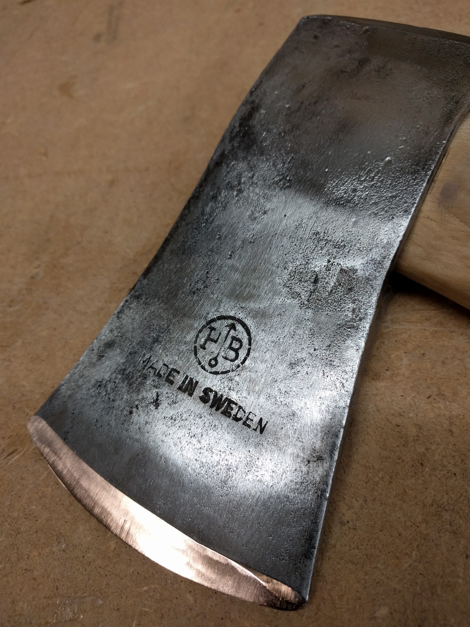

Hults bruk 0,7kg. Skaftet var limmat med någon sorts epoxy. Ingen kil hade använts. Jag tror att det här var något som gjordes av Hults bruk under en period eftersom jag har sett flera olika yxor som har monterats så här. Jag antar att alla yxskaft som har monterats utan kil börjar glappa förr eller senare.
Jag gjorde dessa saker:

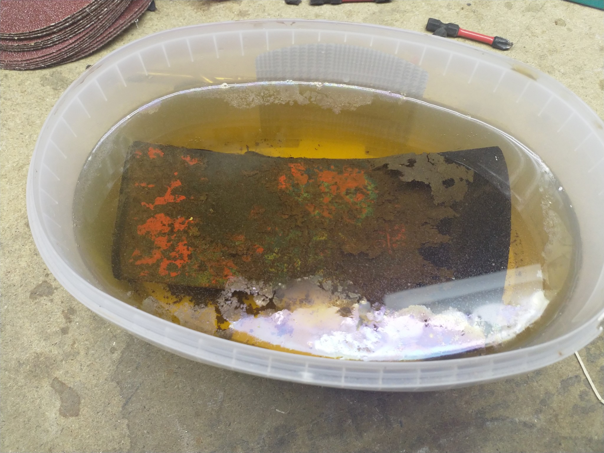

Borrade bort epoxy, slog ut skaftet, bearbetade skaftet så att yxan hamnar ~15mm längre ner, sågade ett spår för kilen, sågade ut en kil från en bit ek som jag hittade i vedboden och lät den ligga i en burk med olja några dagar, skrapade rent ytan på skaftet, lät yxan ligga i ättikssprit några dagar, gjorde rent yxan med grov flapdisc för polering på vinkelslipen, monterade ihop och slog i kilen, oljade handtaget med Biltemas kinaolja (85% tungolja, 15% kokt linolja).
Jag antar att det här är en snickaryxa, eller har någon här en annan teori?
Hur gammal kan den vara?

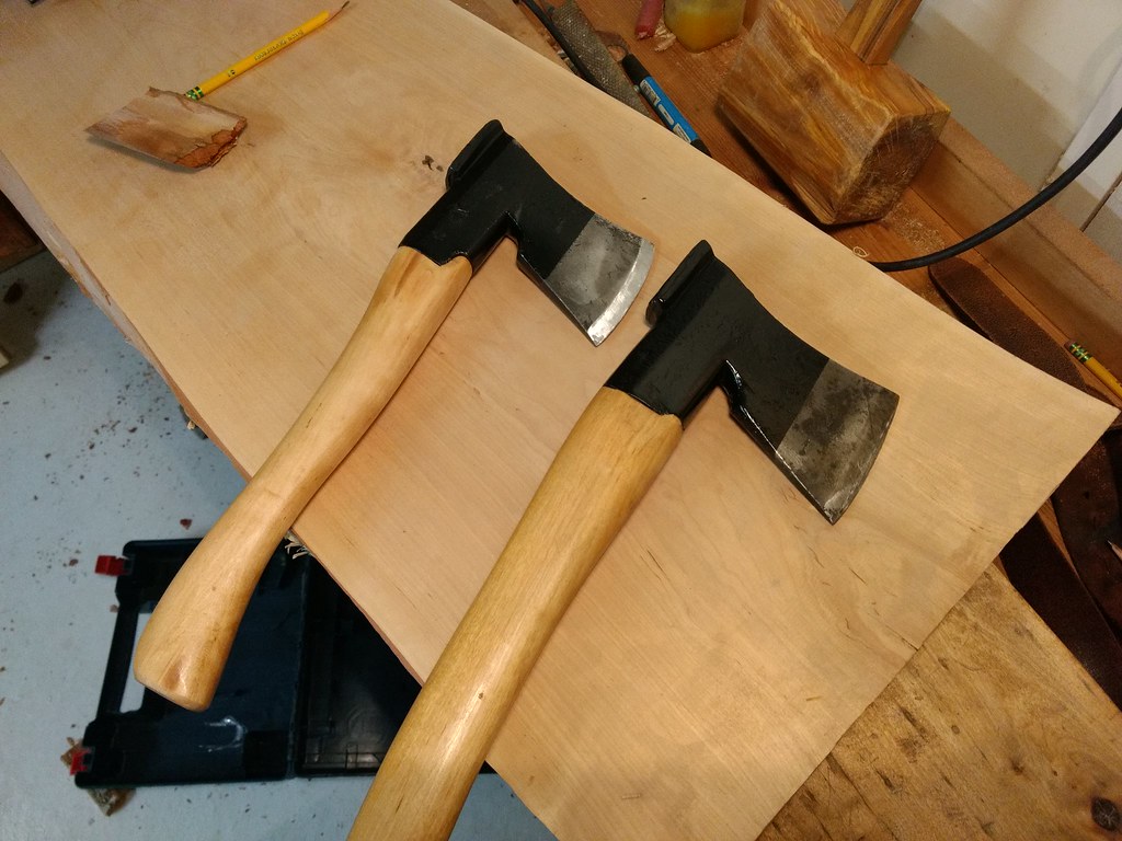

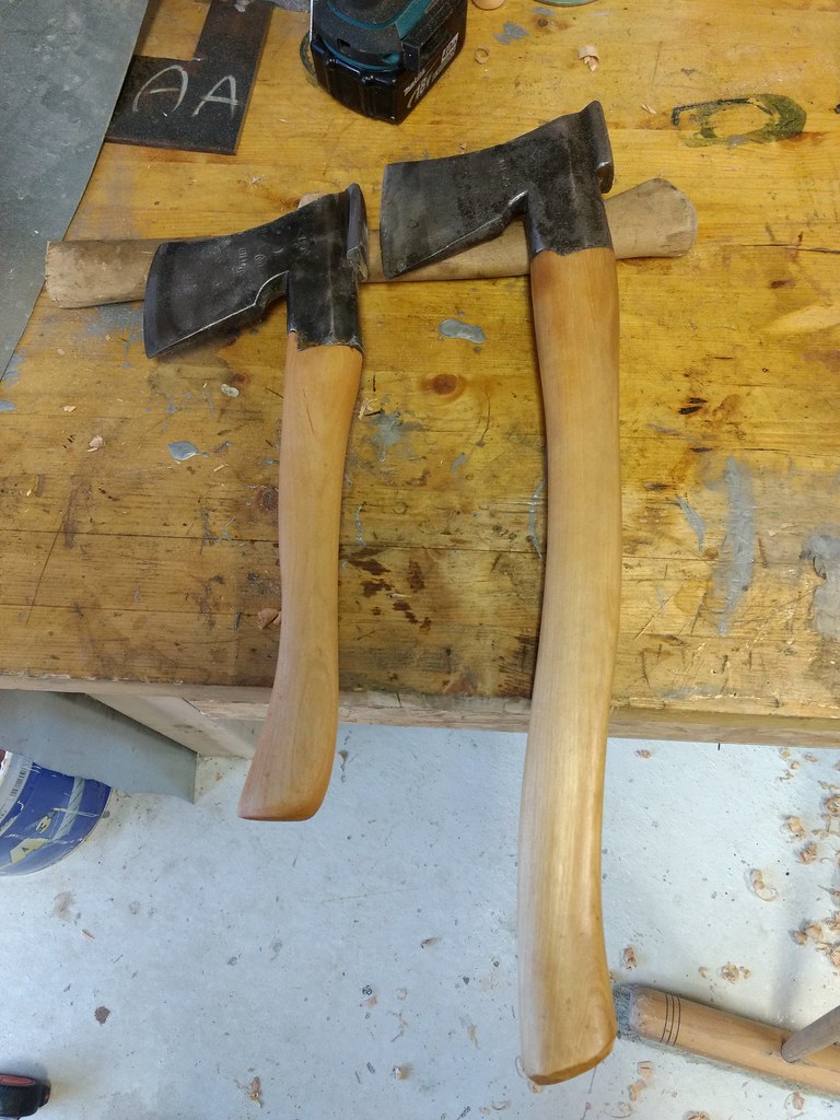

Jag har renoverat flera yxor. Första yxan jag köpte, gjorde nytt skaft i ek, enda jag gör med den är att spänta tändved:
Sen gjorde jag nya skaft (i björk) till dessa billnäs yxor. Jag tänkte fel då jag gjorde skaftet till den stora yxan, det ska gå åt andra hållet. Men yxan funkar riktigt bra för det, jag klyver ved med denna 90% av tiden.
Målade dem också, dom var svartmålade då dom var nya.
Den lilla yxan har jag huggt ner flera mindre träd, röjt buskar samt en liten björk med efter den brakade på mitten i en storm, bra att kvista med också.

Jag läste att Billnäsyxorna var konstruerade för björkskaft. Skaftet är mycket tjockare vid infästningen än det brukar vara på modernare yxor med hickoryskaft, eftersom björk är ett mjukare träslag än hickory.
Skulle det vara helt bortkastad tid att tillverka skaft av björk till modernare yxor? Jag tänker mig 65-70 cm långa skaft till en yxa som väger 950 g och en som väger 1175 g.

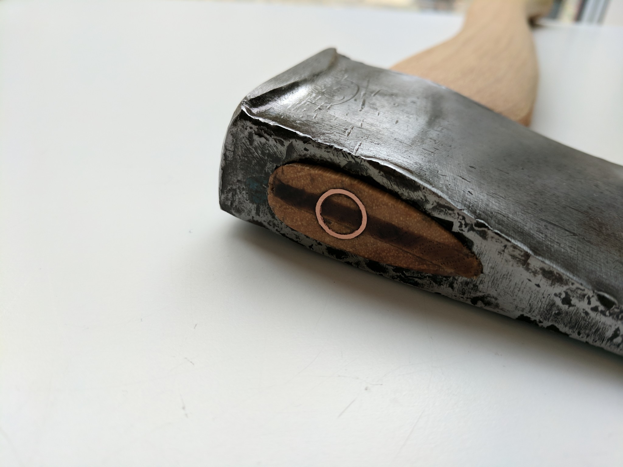

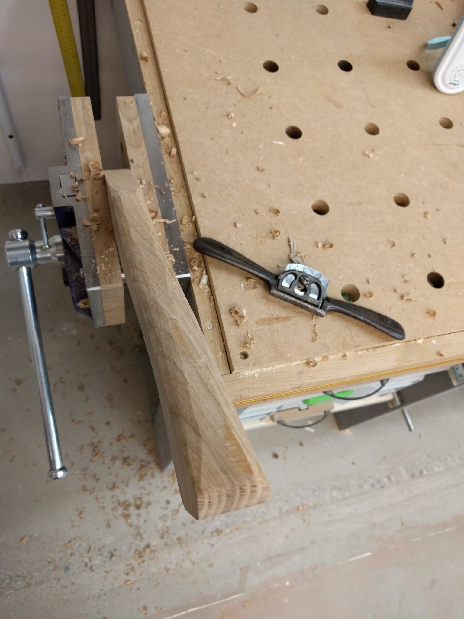

Kul tråd! Jag har pillat med några yxor. Jag testade att ta ett mindre Hults Bruk-huvud och göra mitt eget skaft, av ek som fällts för att göra plats för snickarboden i vilken jag skaftade yxan. Testade även lite läderslöjd. Extremt irriterande: verkar som att tryckknapparna i mässing inte finns hos slöjddetaljer längre.
Efter feedback från detta eminenta forum insåg jag mitt misstag: ådringen på skaftet är åt helvete och skaftet kan mycket väl gå av när som helst. Som tur är var ju detta första yxan jag skaftade, så huvudet sitter så löst att man ändå inte kan gå så hårt på med den. Späntyxa helt enkelt.

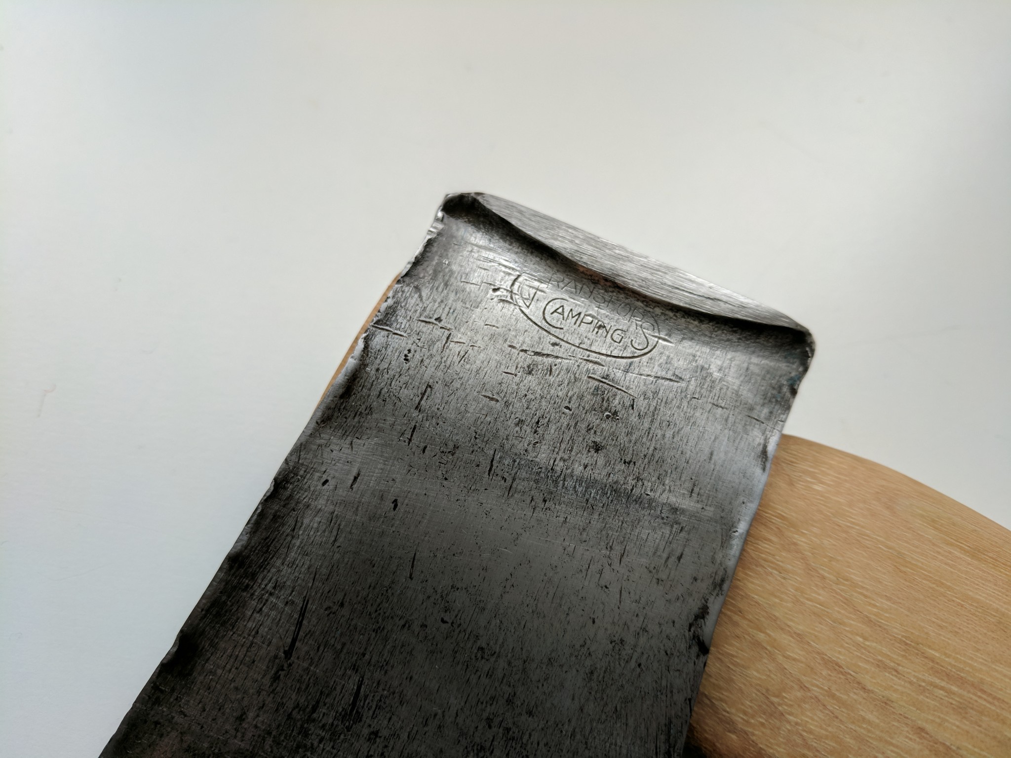

Sen hittade jag ett yxhuvud i farmors garage, en gammal Gränsfors campingyxa som blivit duktigt misshandlad i fält. Tryckte dit ett nytt skaft, testade att slipa bort lacken (och loggan såklart) från ett biltemaskaft. Rekommenderas, blir bra efter lite olja!
Tycker det blir väldigt snyggt med kopparhylsor från klämringskoppling som kilsäkring.
Sen fick jag lite feeling och gjorde några till.
