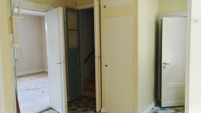

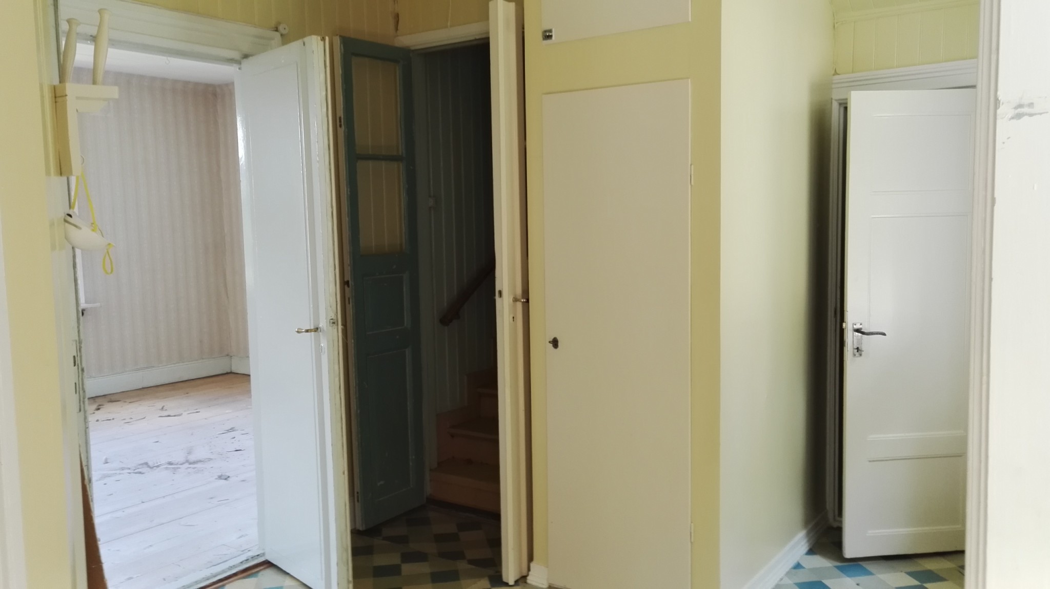

Jo eller hur, helst vill man inte det. Nu sitter det en innandörr mellan verandan och den inre hallen. Här funderar vi på att öppna helt så att hallen och verandan blir ett och samma utrymme. Mest för att vi kommer ta en del av den inre hallen och göra plats för tvätt och värmepump, och då blir den inre hallen ganska liten.
Den inre hallen, till höger är tänkt att bli utrymme för tvätt. Garderoben i mitten på bilden ska rivas ut. Dubbeldörrarna till trappan kommer vi flytta till öppningen mellan vardagsrum och matrum.

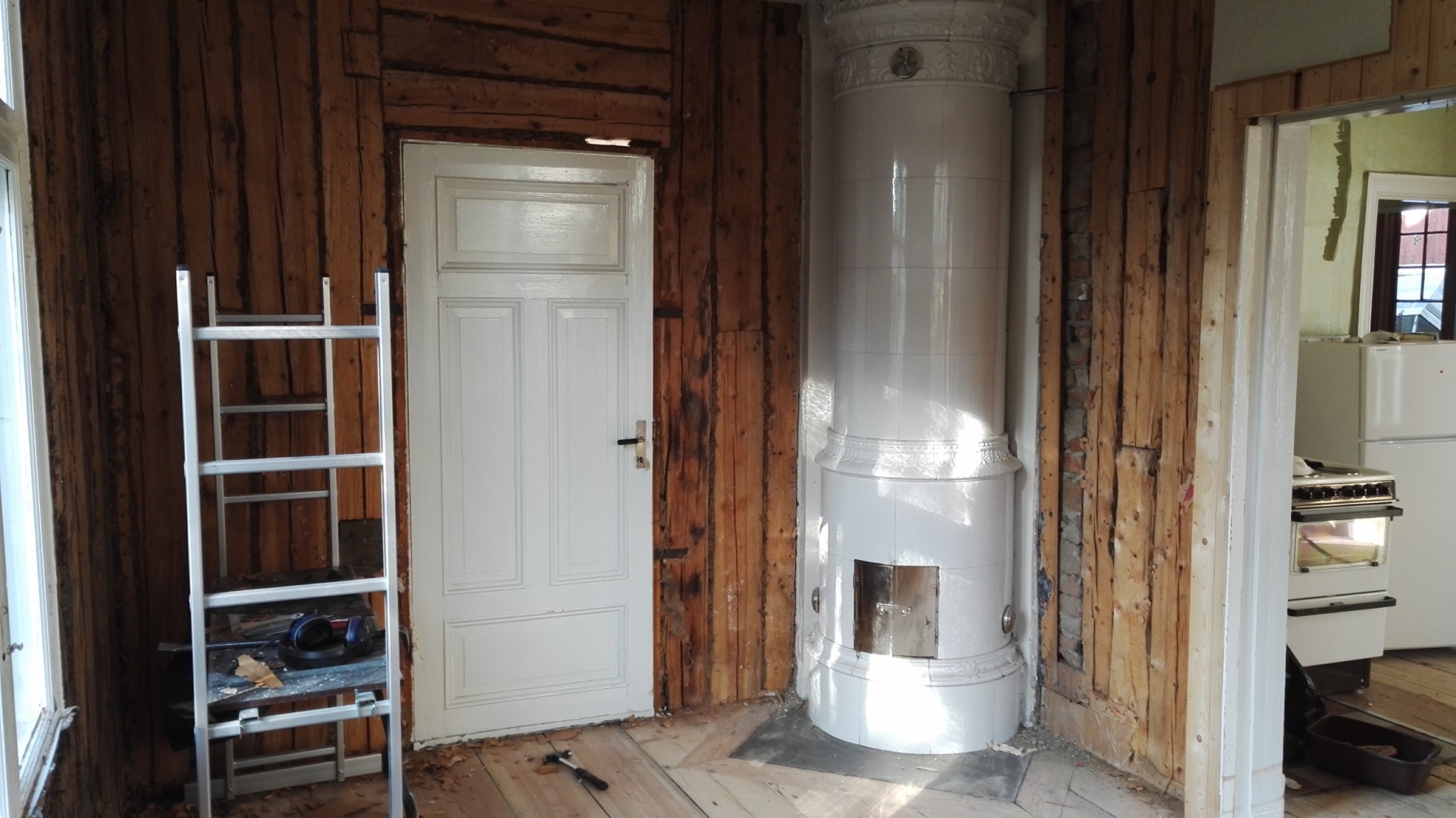

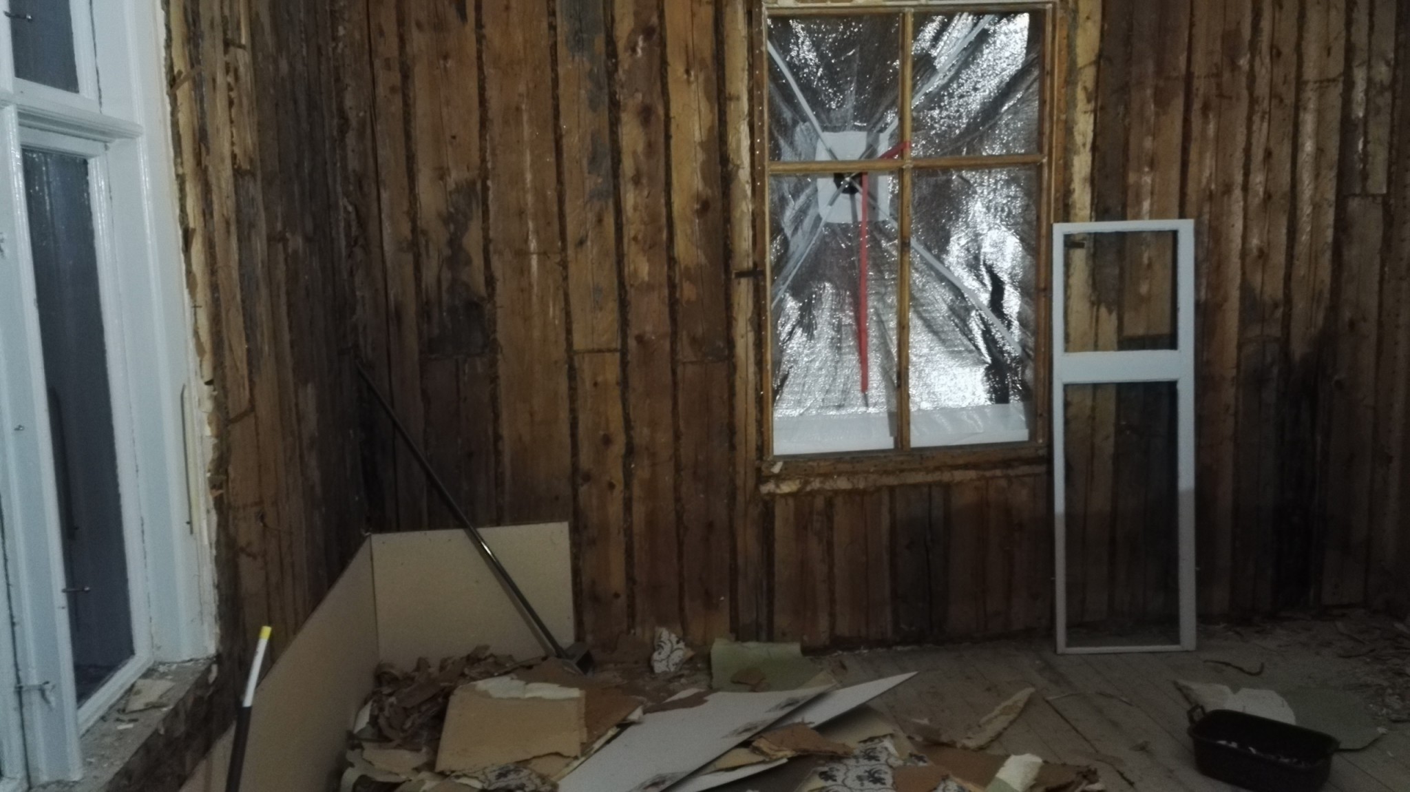

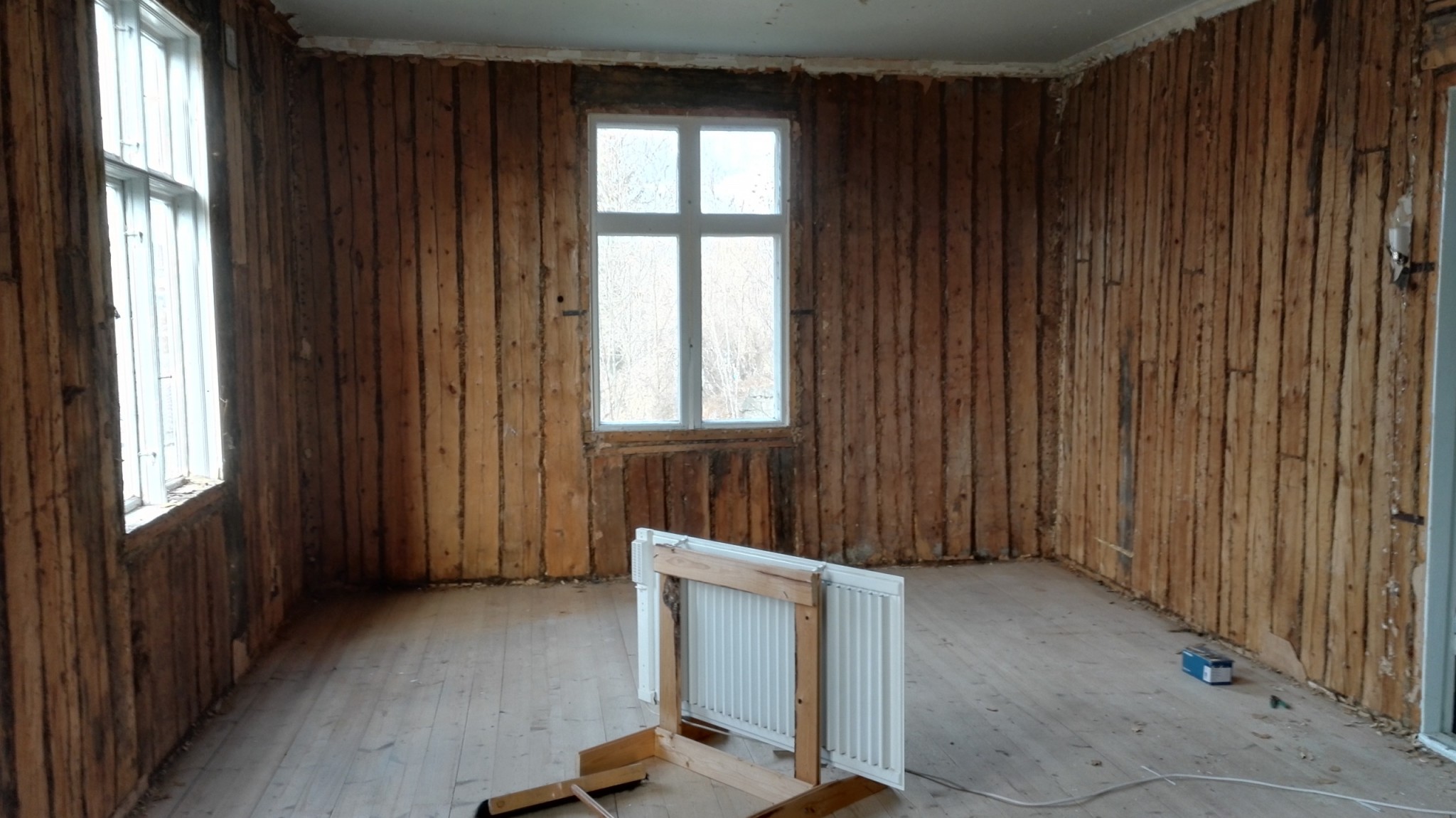

Invändigt har vi nu själva rivit ner de ytskikt av papp (tretex?) som satt på väggarna på nedre plan, så nu har vi fått fram timmerstommen som det senare ska reglas ut och isoleras (möjligtvis 50 mm) på. Gick helt okej, dock mycket nubb!

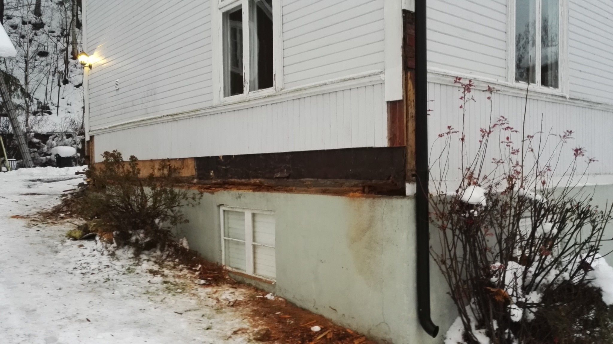

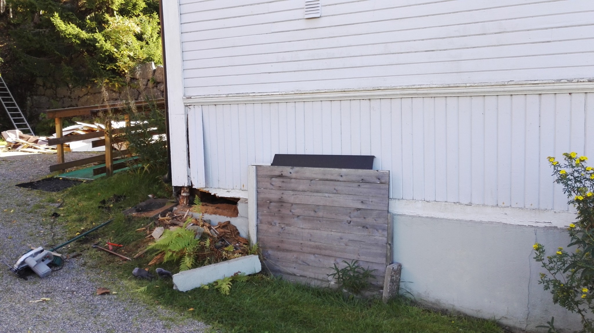

Syllstockarna är just nu vårt största problem, och är också anledningen till att vi inte kommit längre. Grunden består av stående natursten, samt där emellan har man gjutit en grund som man gjutit hela vägen upp och runt det första liggande stockvarvet. Vilket innebär att vatten som tar sig in blir kvar, och i vårt fall orsakat mycket röta. I värsta fall så innebär rötan att vi måste riva ut golvbjälklaget om också golvåsarna blivit drabbade. Vi väntar nu på snickare som ska ta sig an det här jobbet i närtid.
Slänger med några bilder från hur det ser ut invändigt samt det ställe på syllen som jag testat mig på att riva litegrann.

Tråkigt med den dåliga konstruktionen med syllstockarna! mycket lovande objekt i övrigt tycker jag! hoppas ni kan behålla dom fina golven!
Ja visst är det synd. Hade bara de som gjort det eller senare ägare uppmärksammat problemet och monterat en plåt över skarv mellan fasad och grundmur så hade problemet inte funnits.. :/Jonatanm535 skrev:
