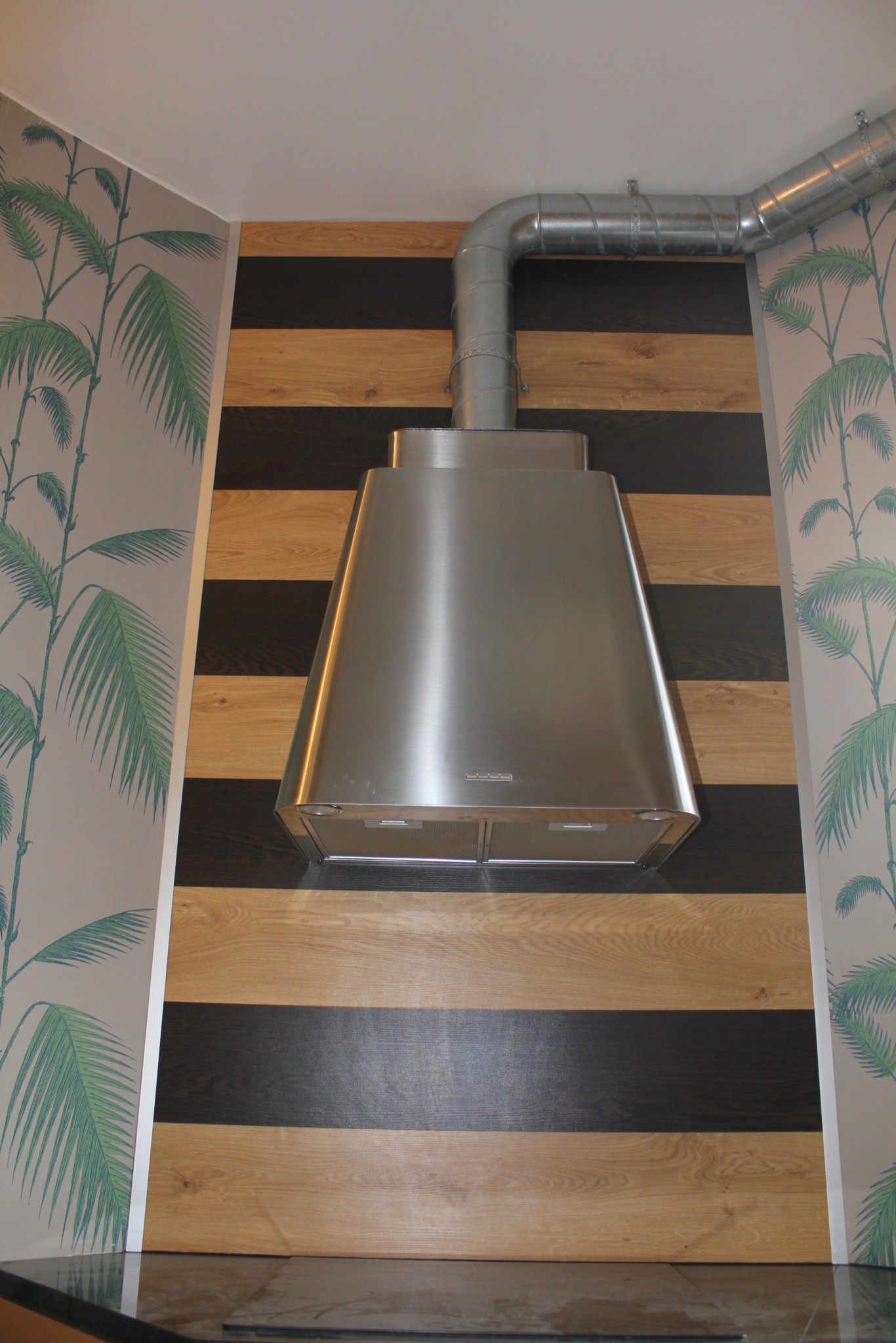

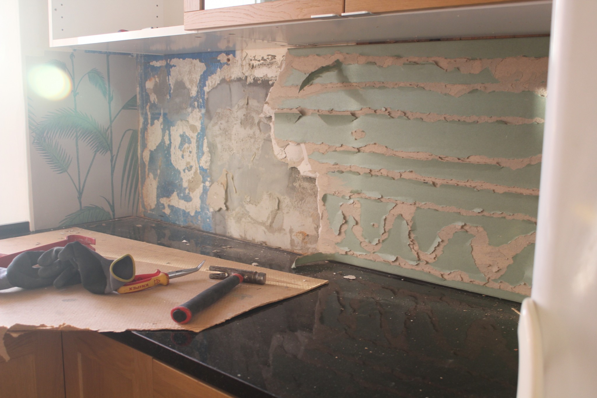

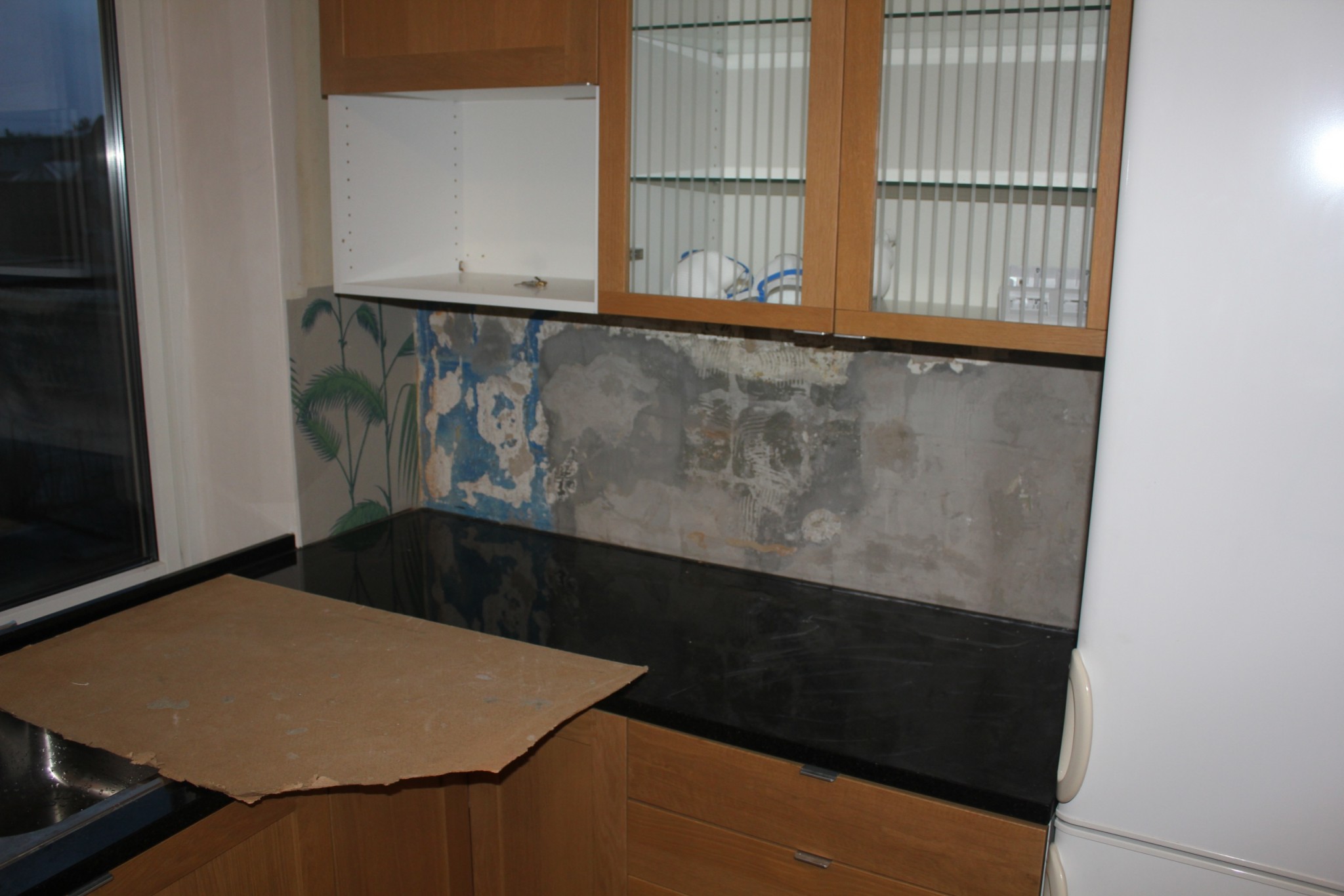

*Ta bort parkettgolv som stänkskydd i kök som ersätts med kakel.
*Klä in fläkttrumma på något snyggt sätt.

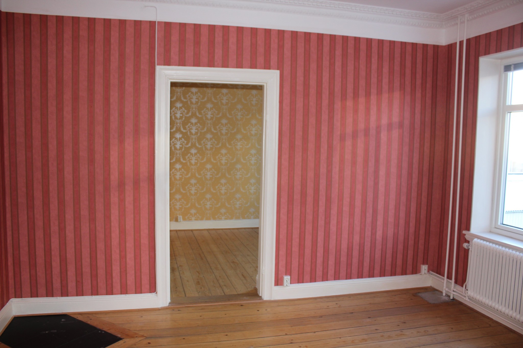

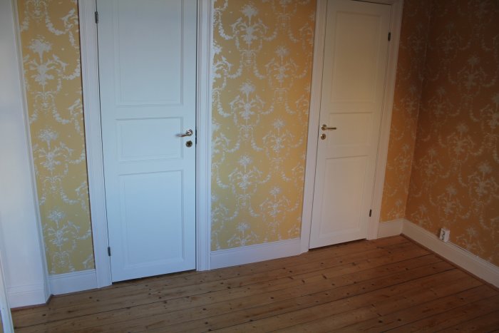

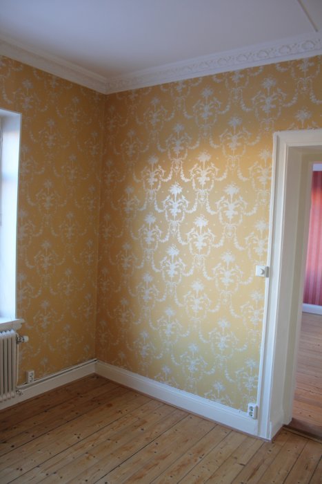

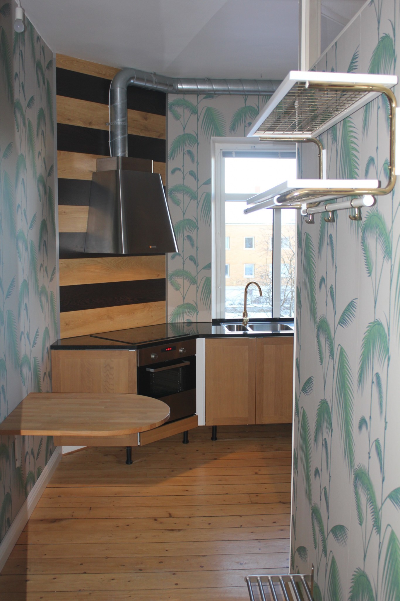

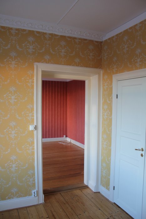

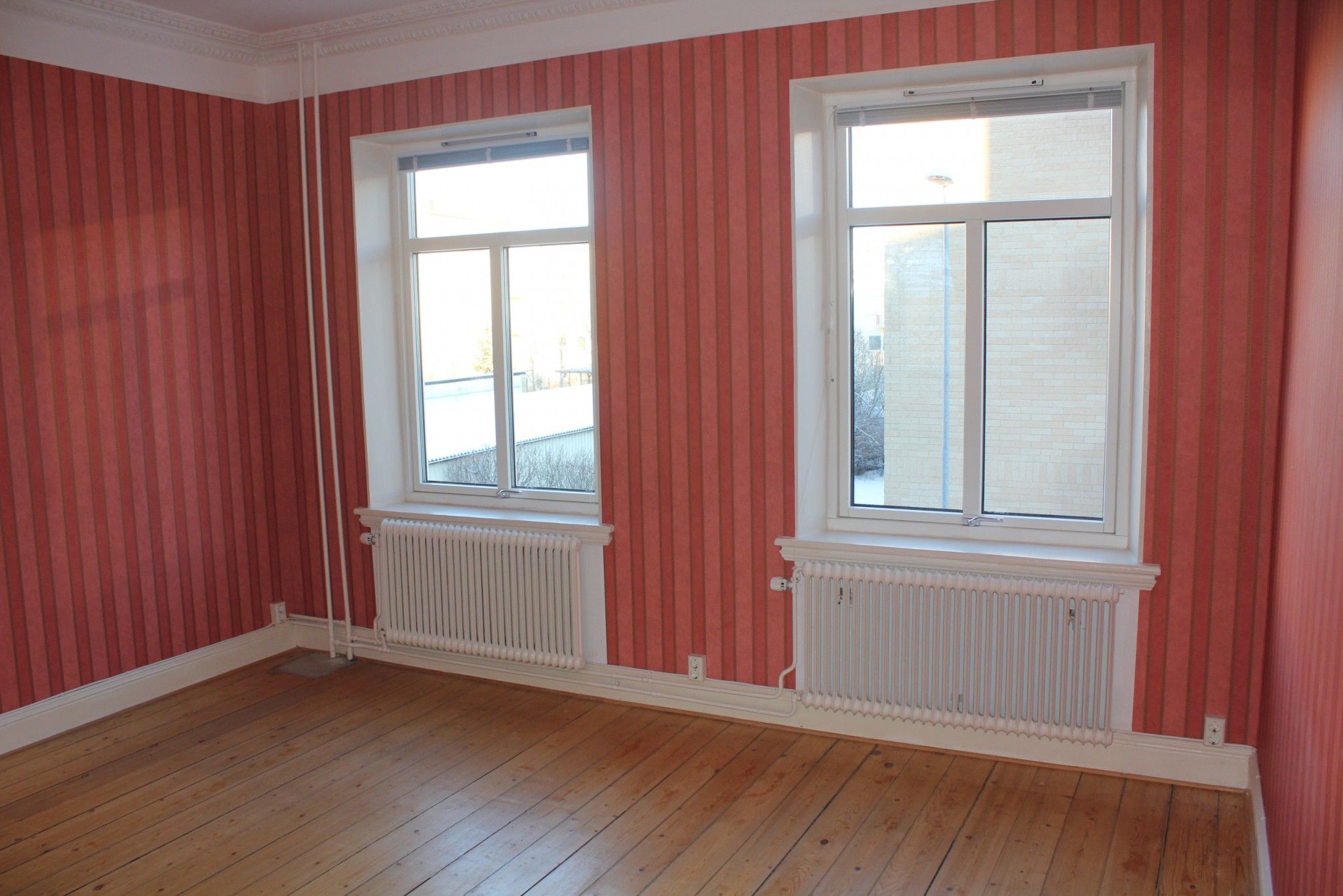

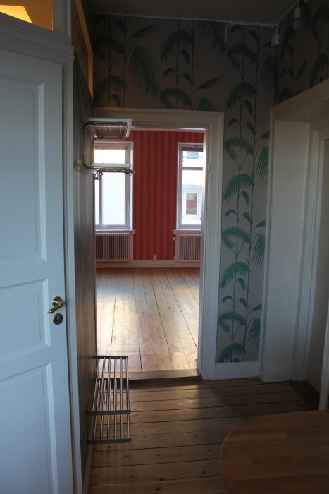

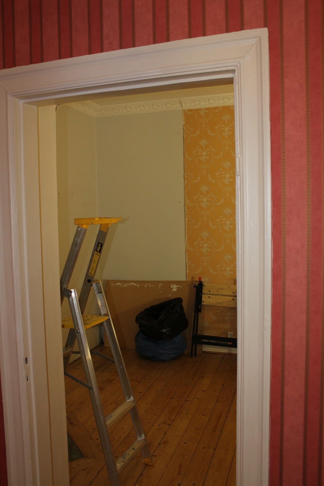

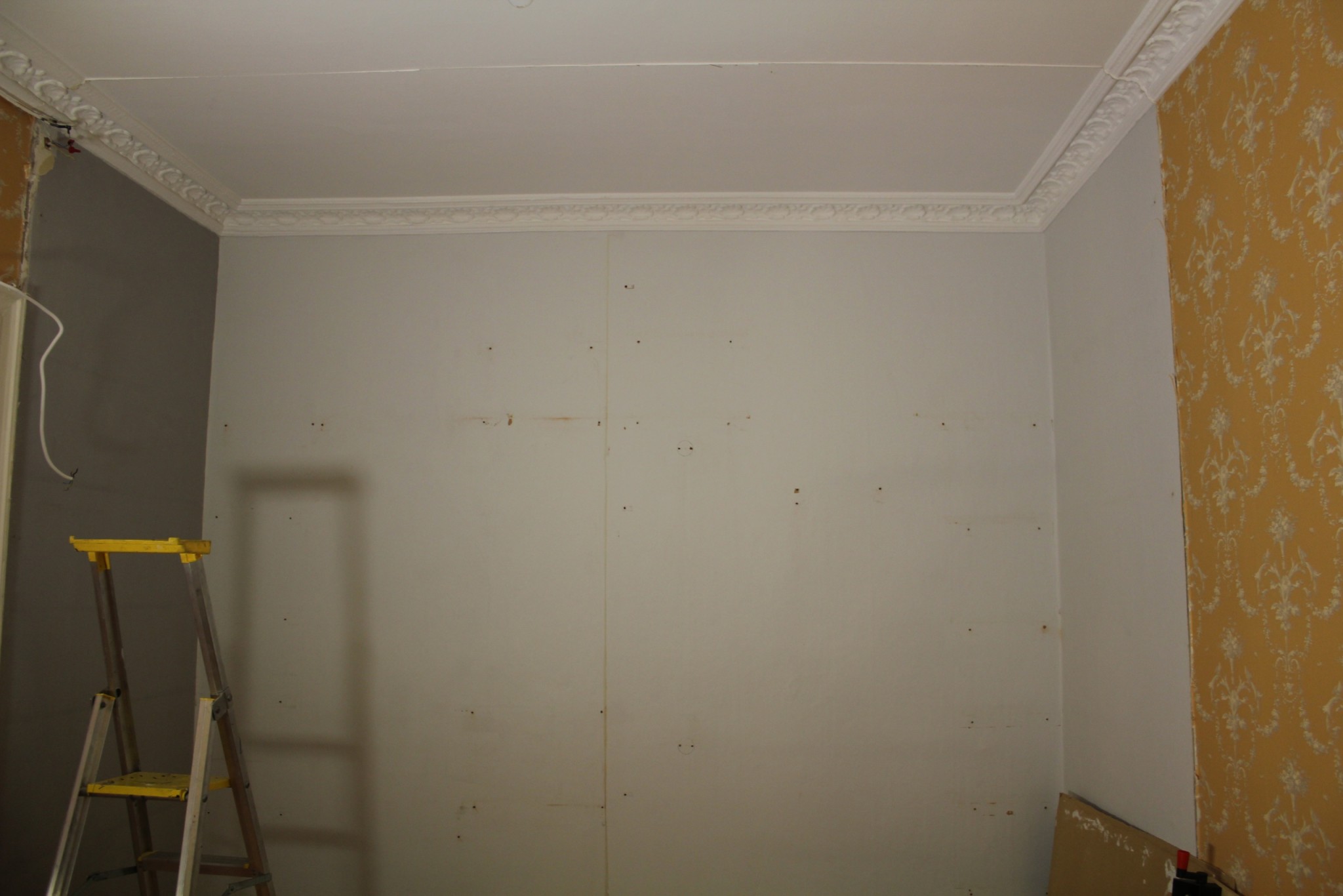

Nu finns det bilder på hur lägenheten såg ut innan start! Mer bilder kommer innom kort.

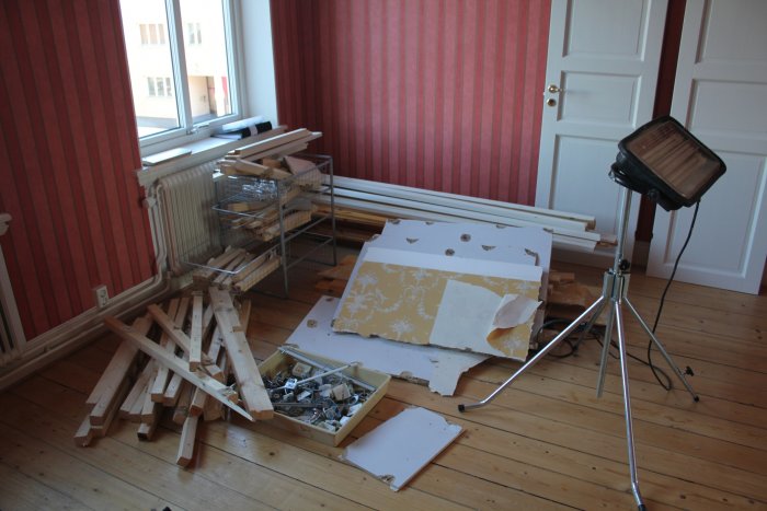

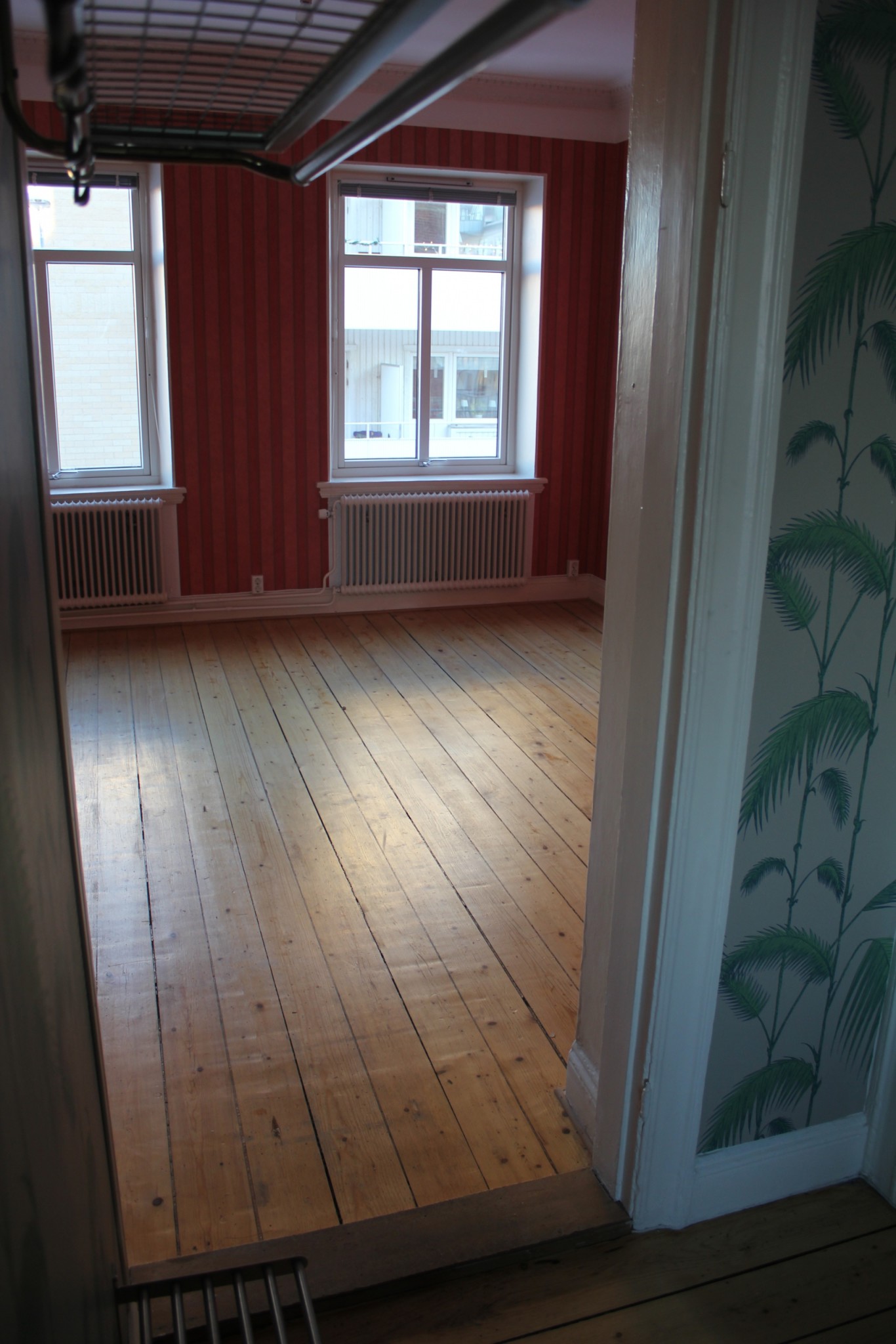

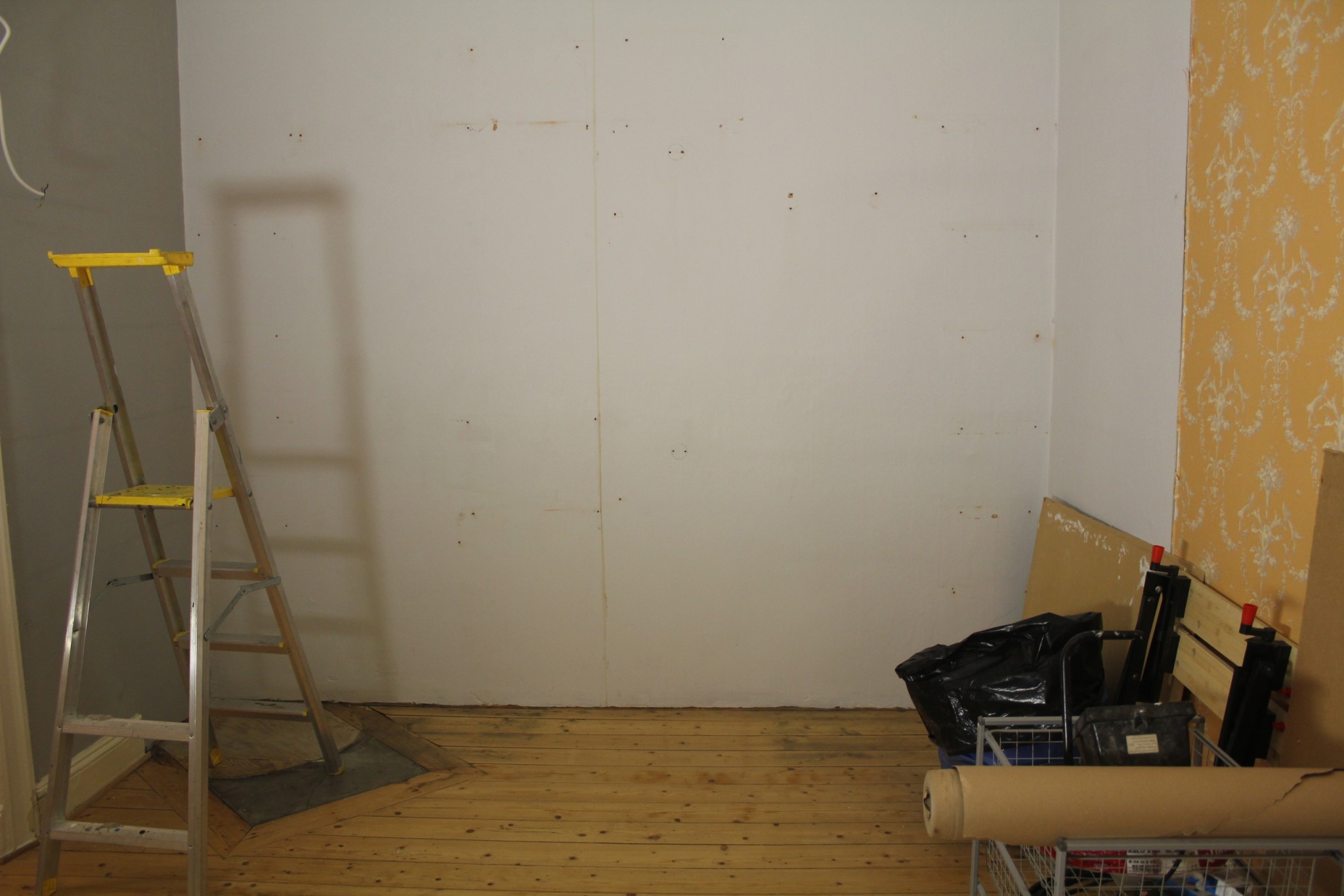

Idag rev vi garderoben! Sovrummet blev ca 1/4 större vilket var rätt gott!

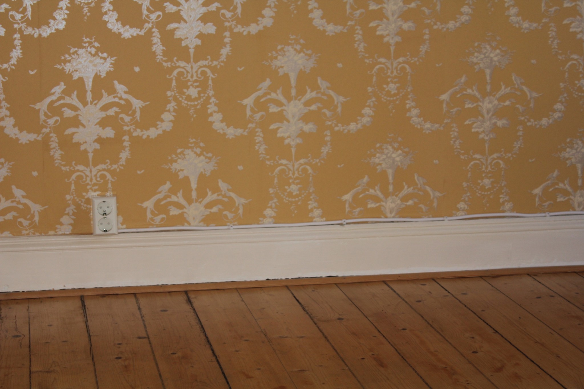

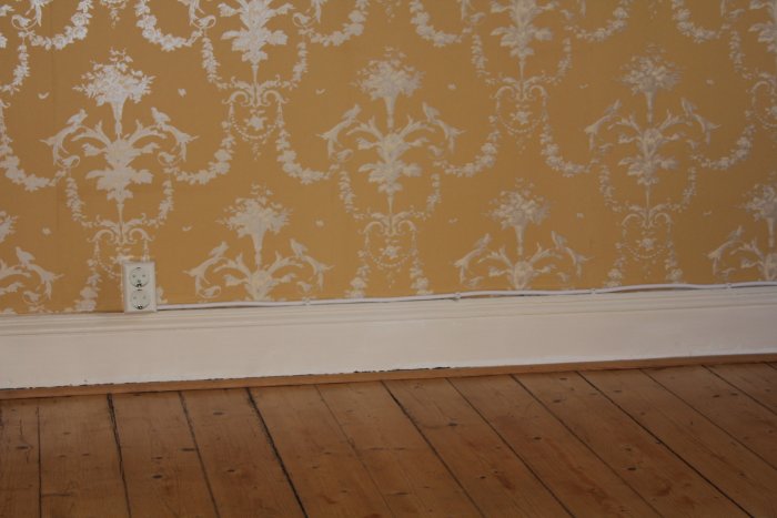

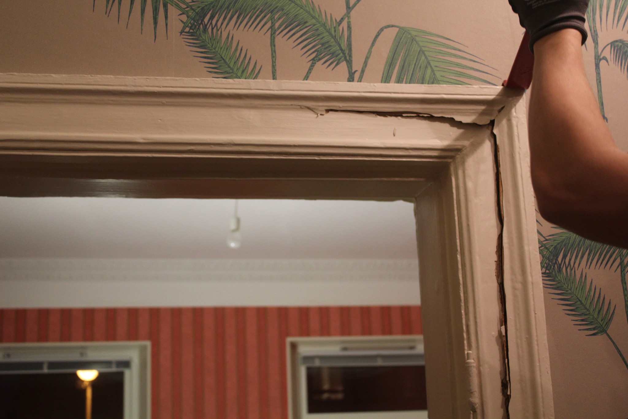

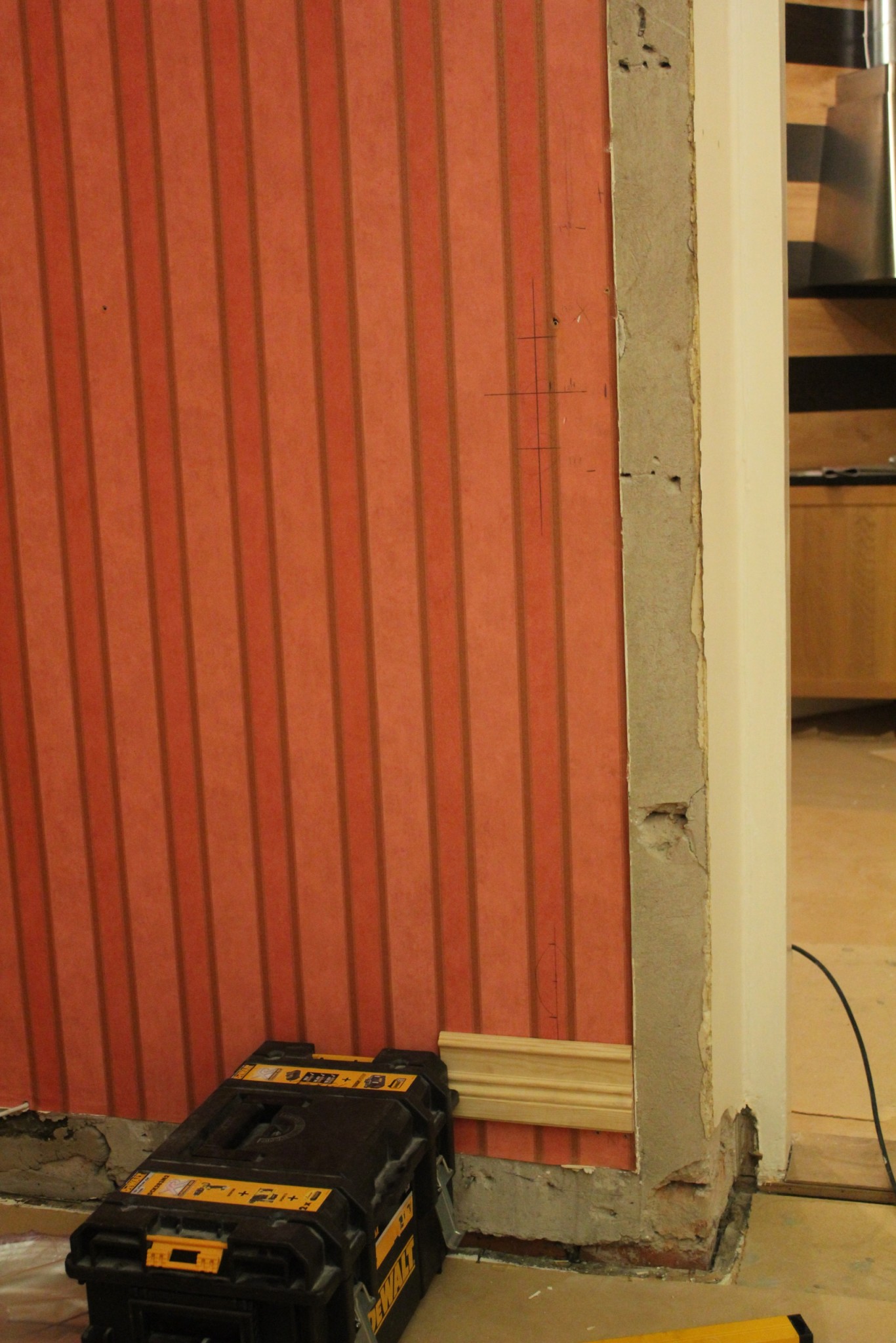

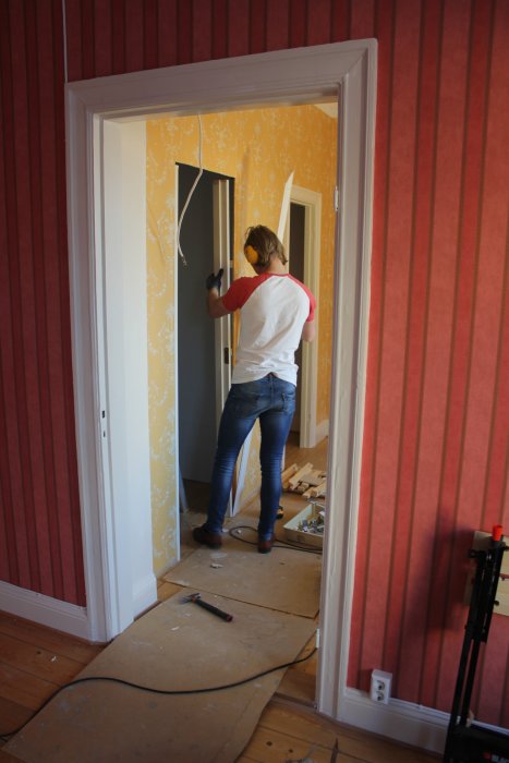

Golvsocklar och dörrfoder plockas ned, markerade även ut vart nya strömbrytare och vägguttag skall placeras.

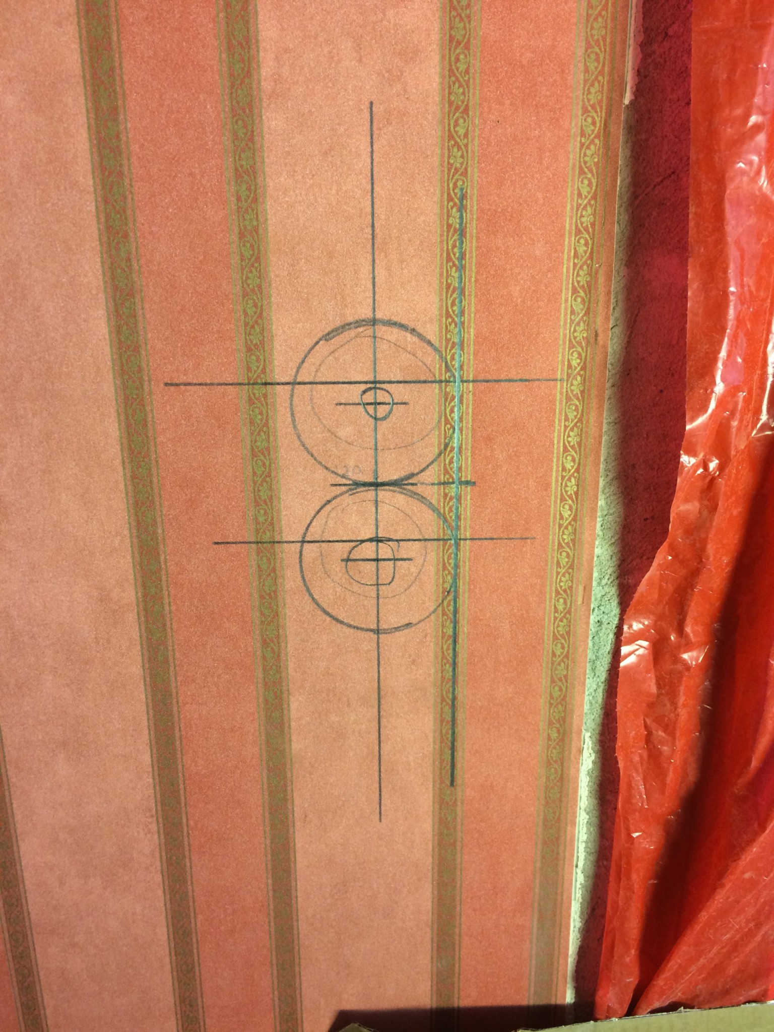

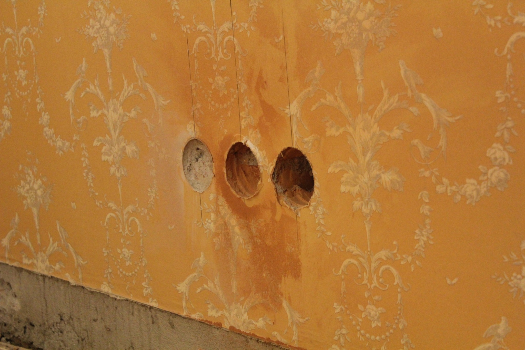

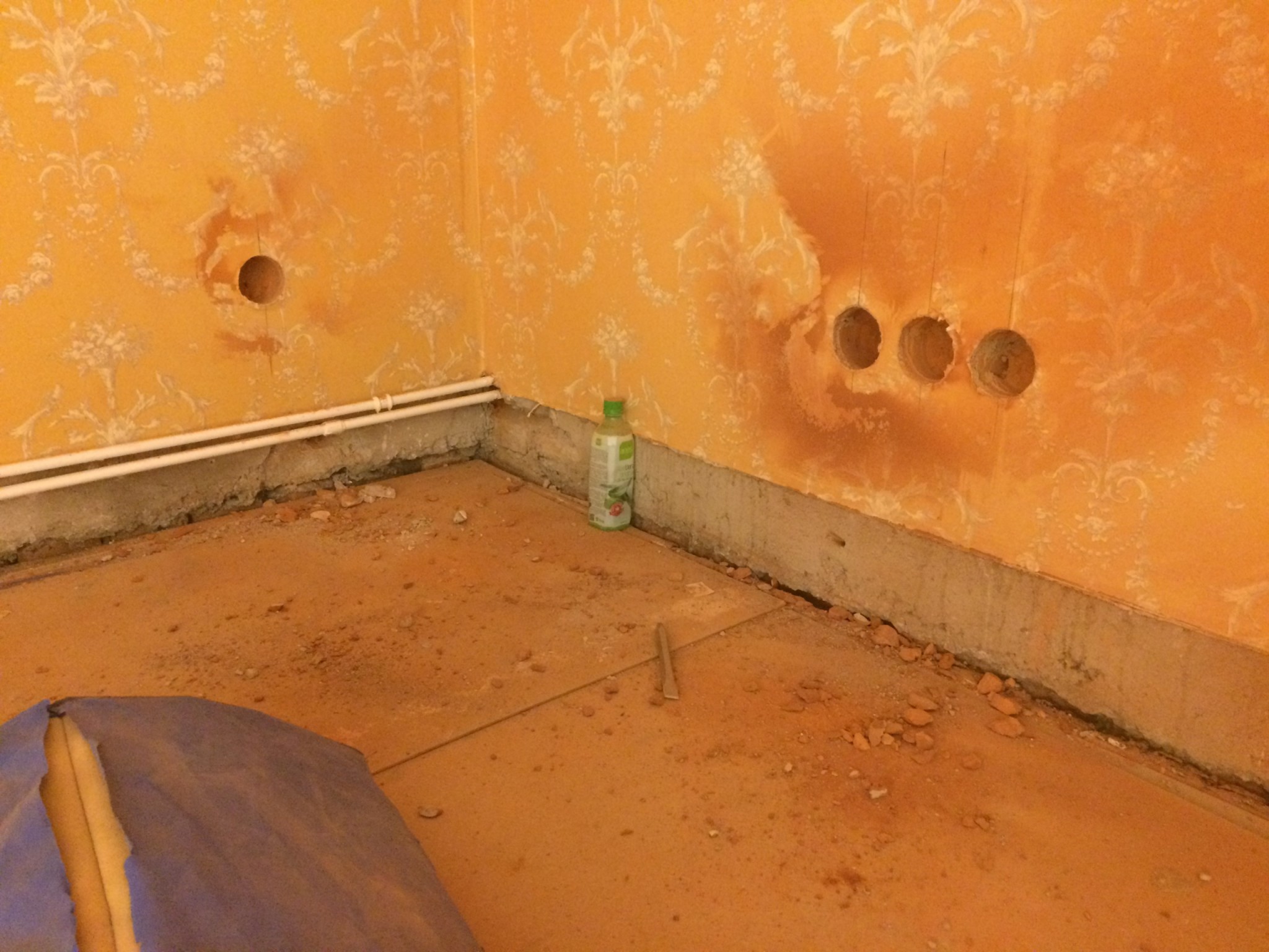

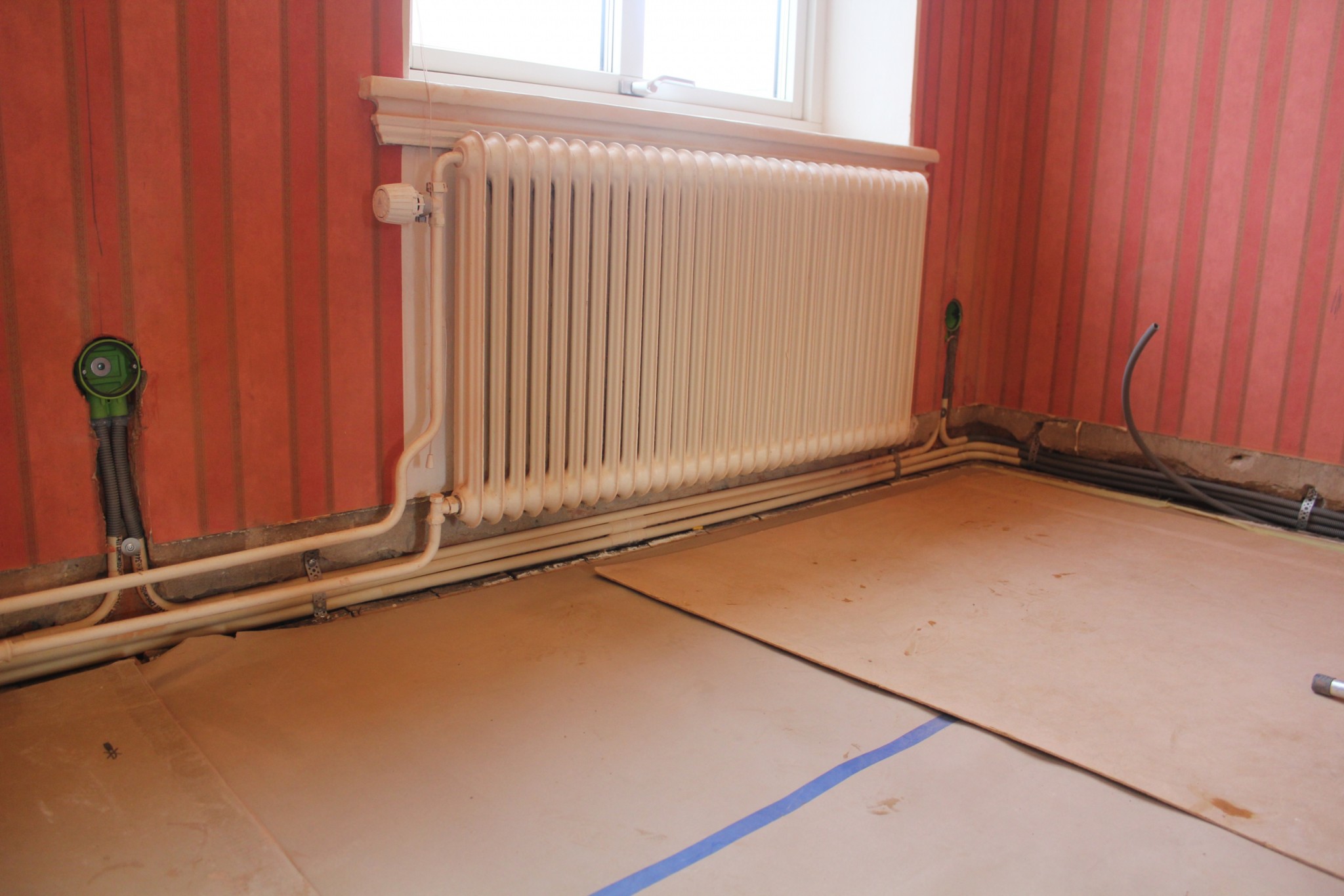

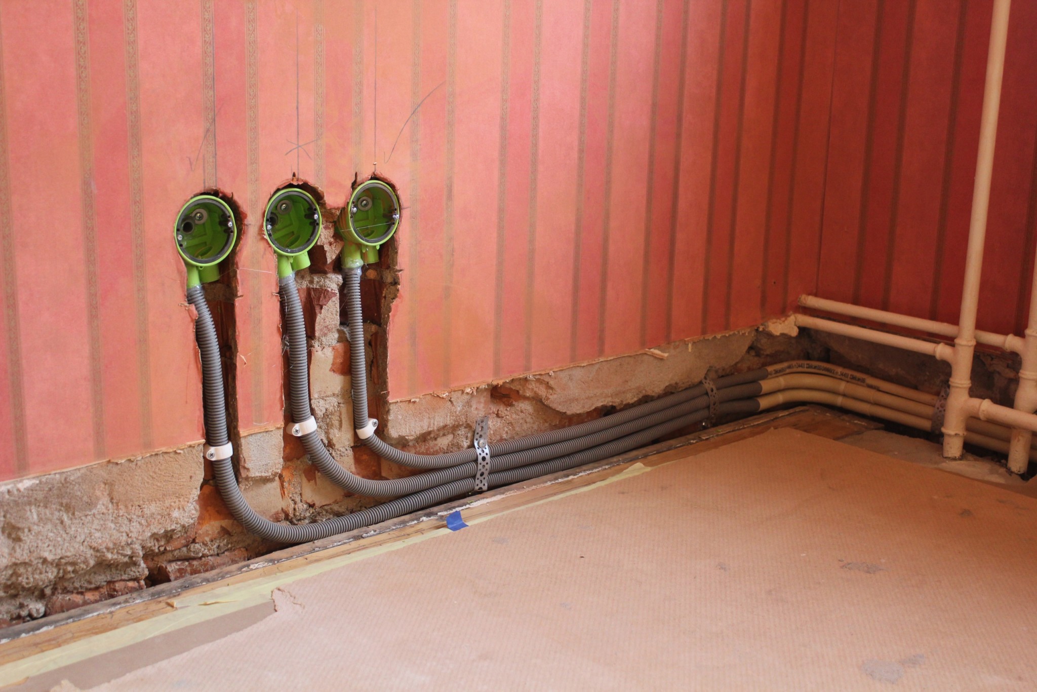

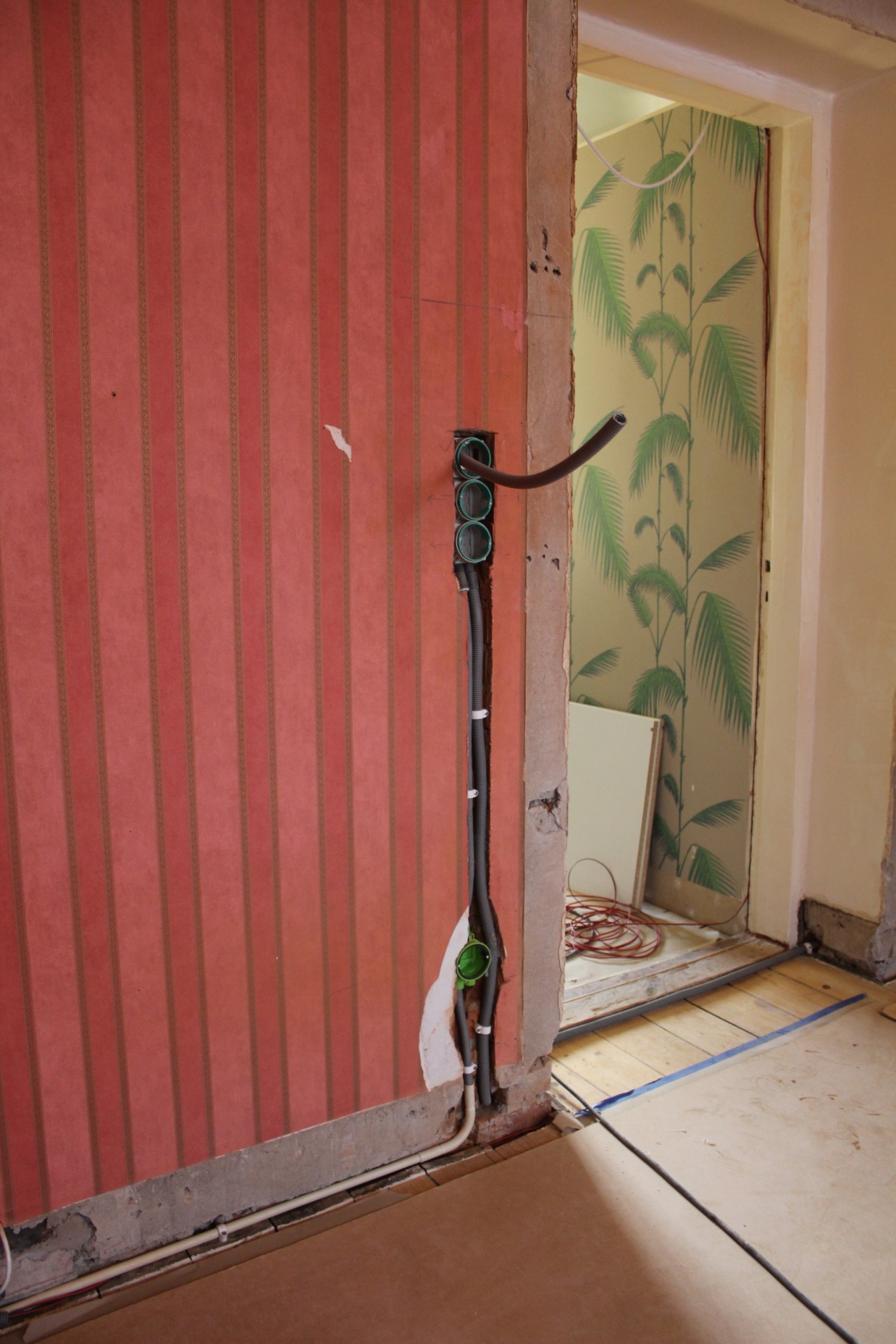

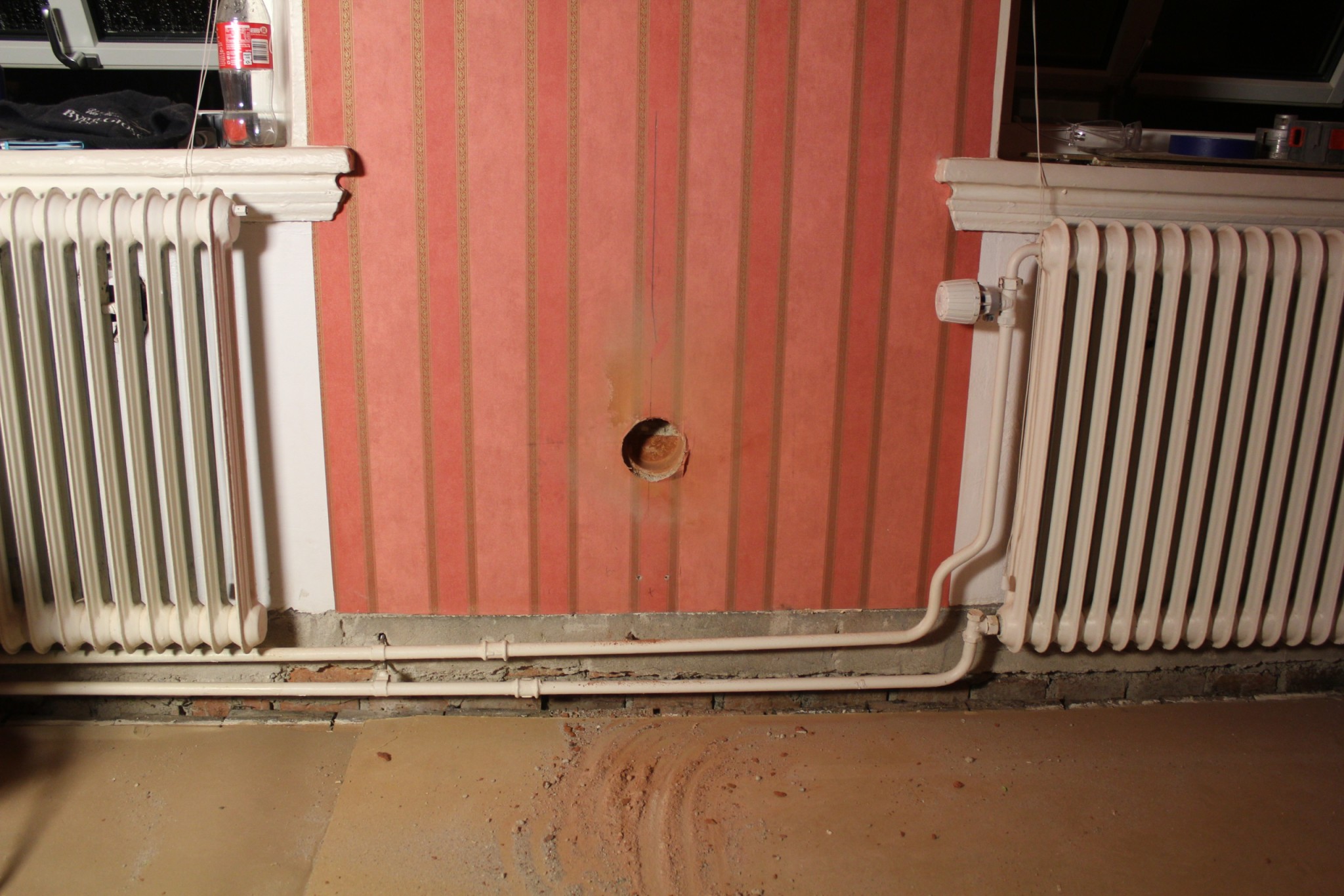

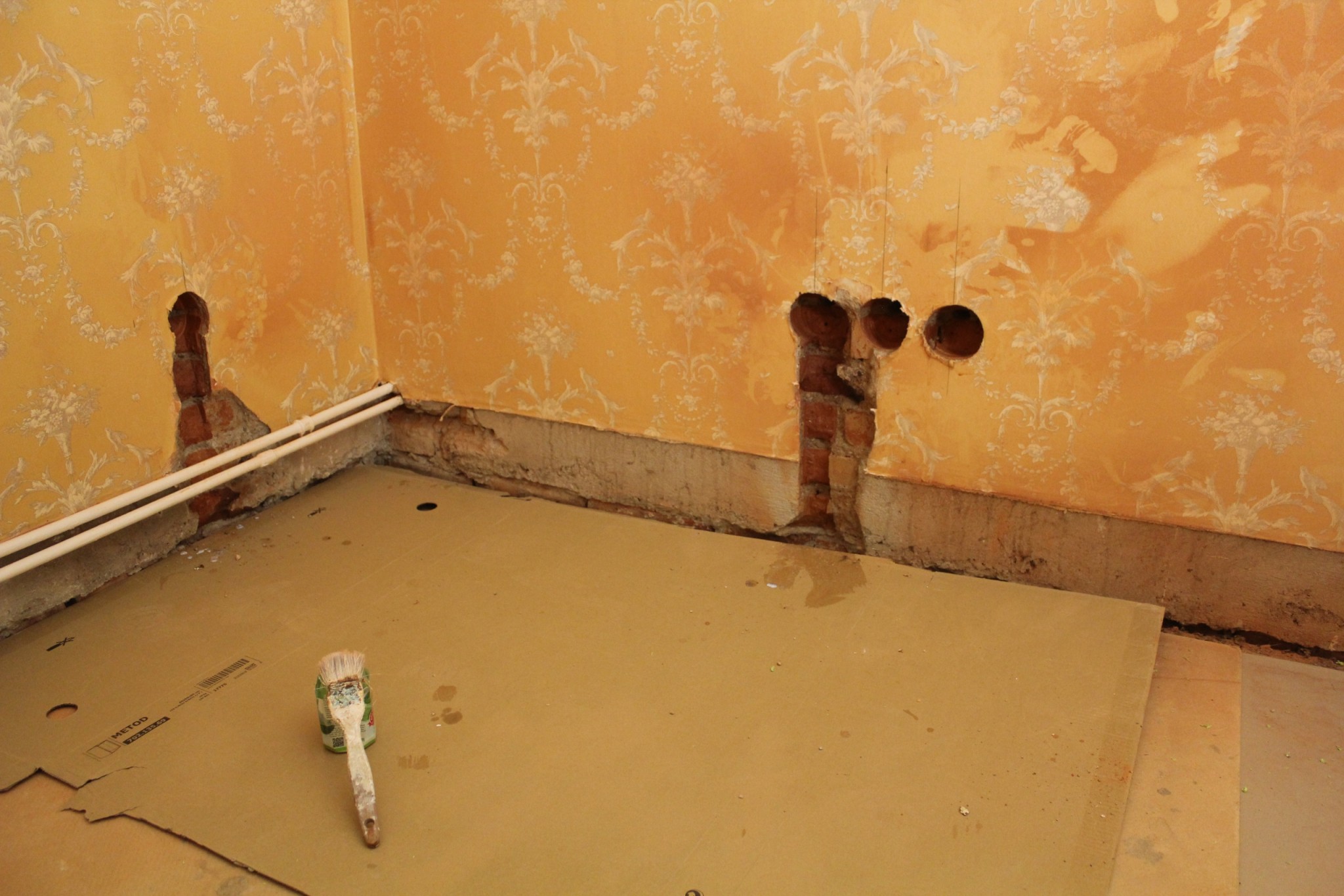

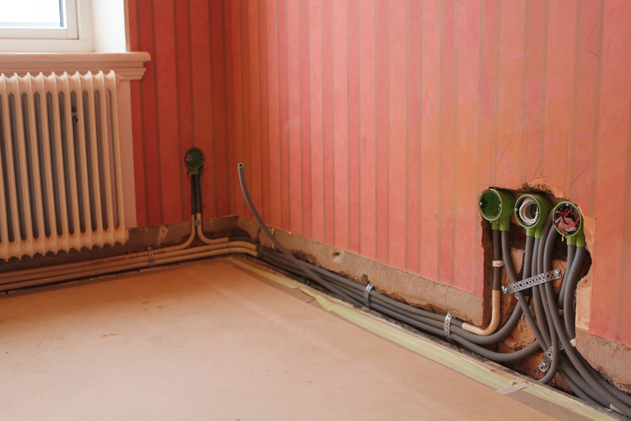

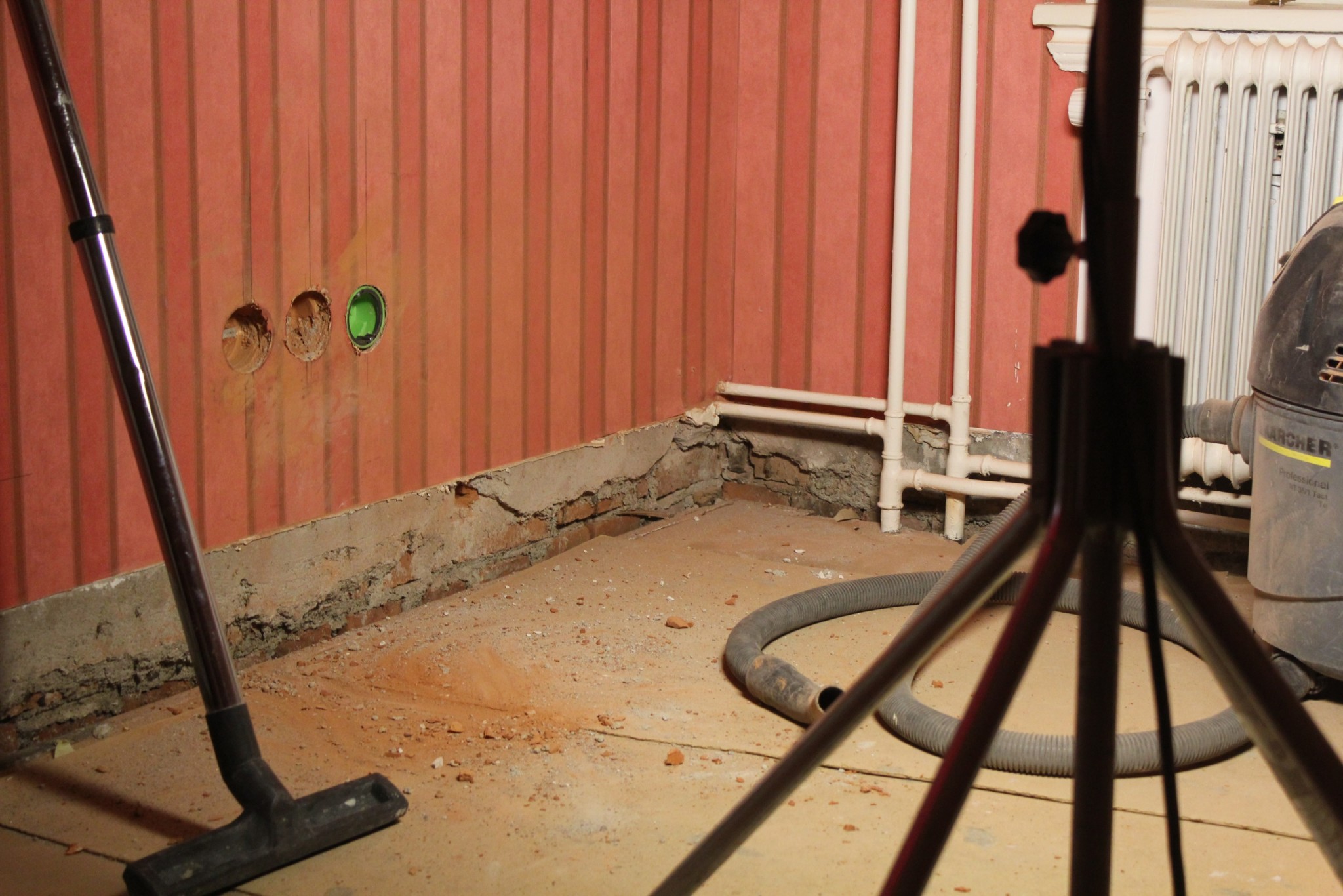

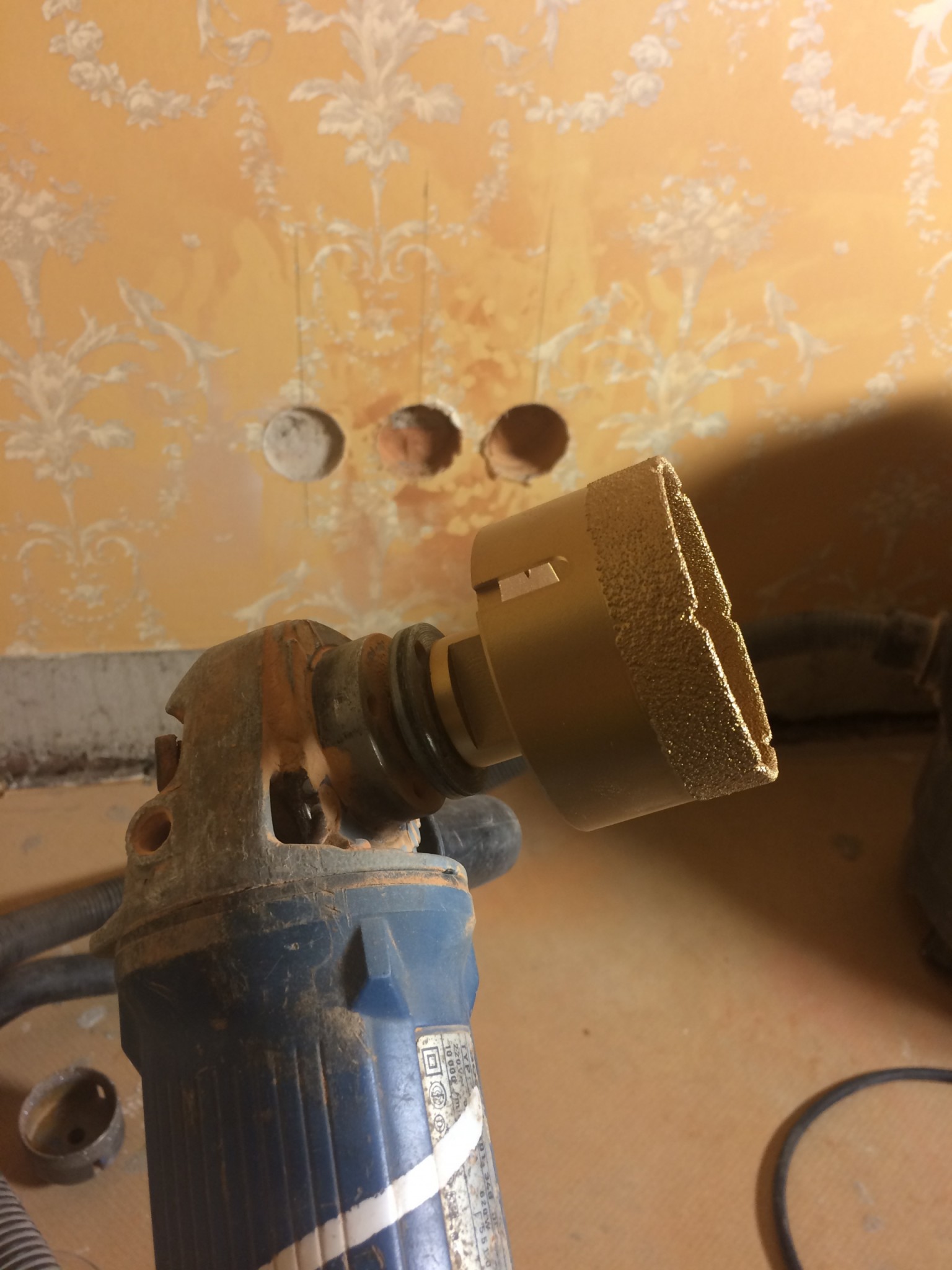

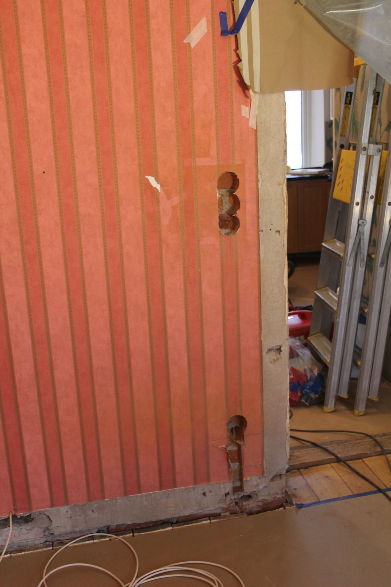

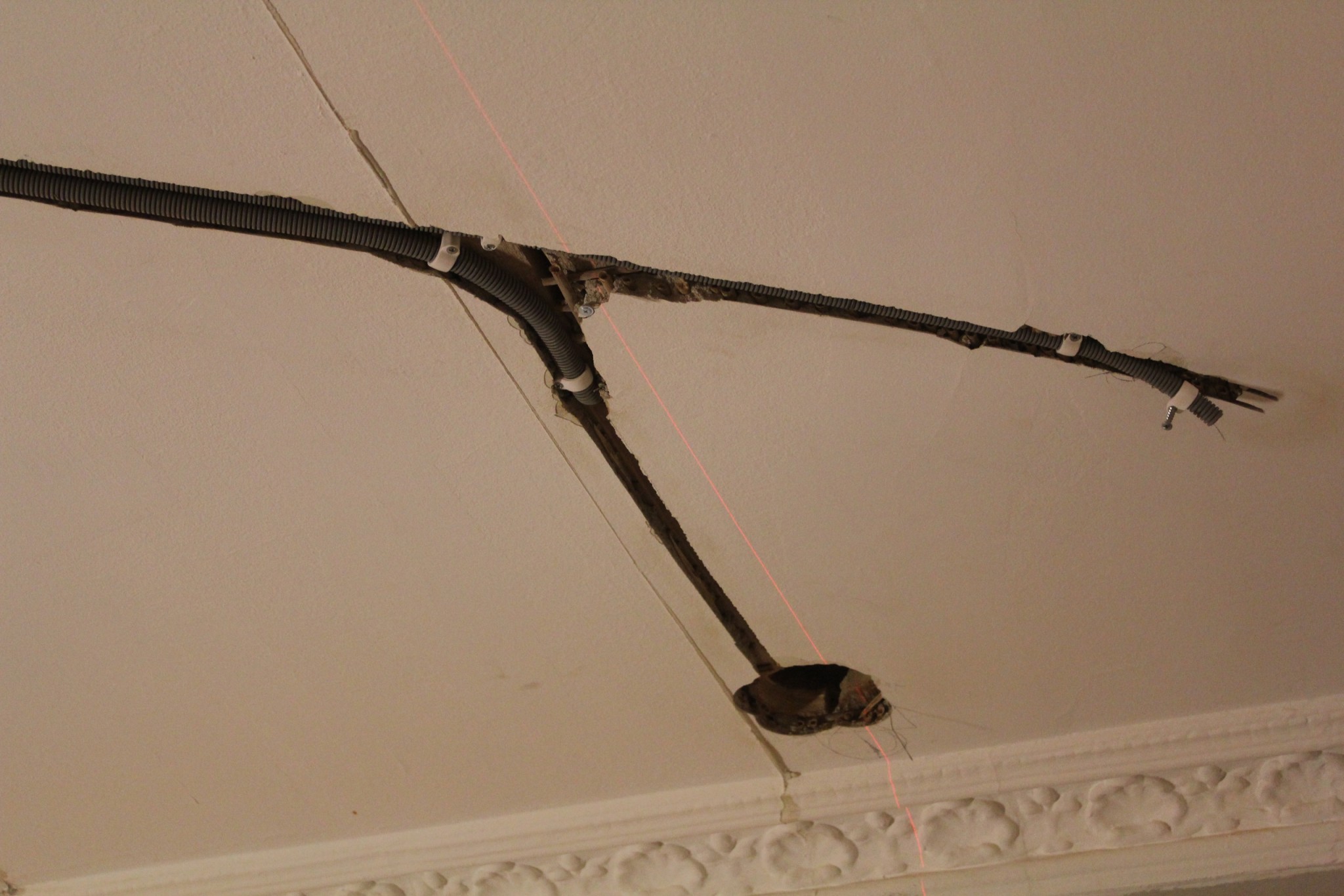

Hej! Nu har jag inte uppdaterat detta projekt på länge, men det händer saker i lägenheten! Jag har bestämt mig för att all el ska bli infräst
Totalt blev det 27st doshål som jag gjorde med vinkelslip tillsammans med ett dosborr gjort av diamant. Efter det så fräste jag spår ned mot golvet där det finns plats att lägga VP-rör samt flexslang, men tanke på att jag ska ha 29cm höga lister så finns det plats för att gömma el-rören. Där det sitter 3st dosor i följd är tanken el - nätverk - högtalare. Nya bilder kommer snart!

Ah Fyfasen!! Riktigt skitjobb :|

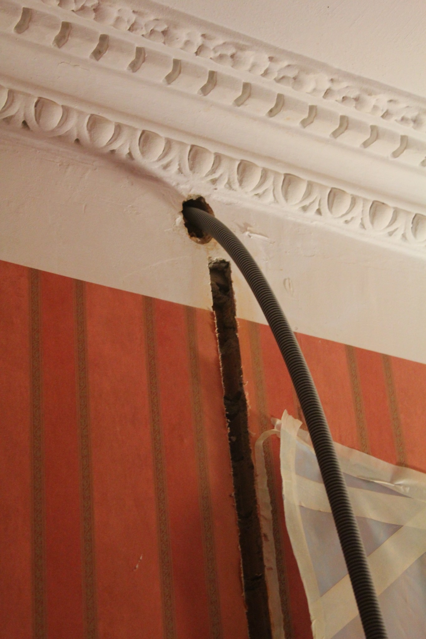

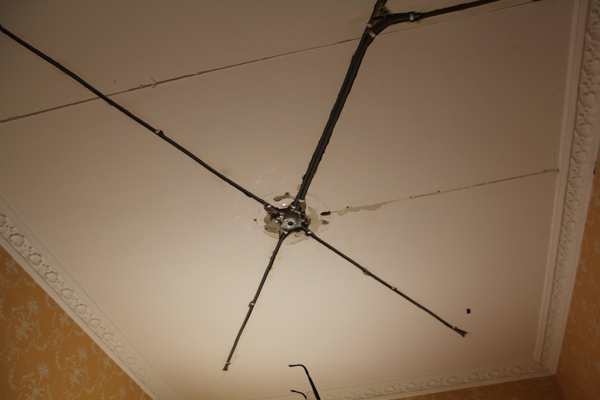

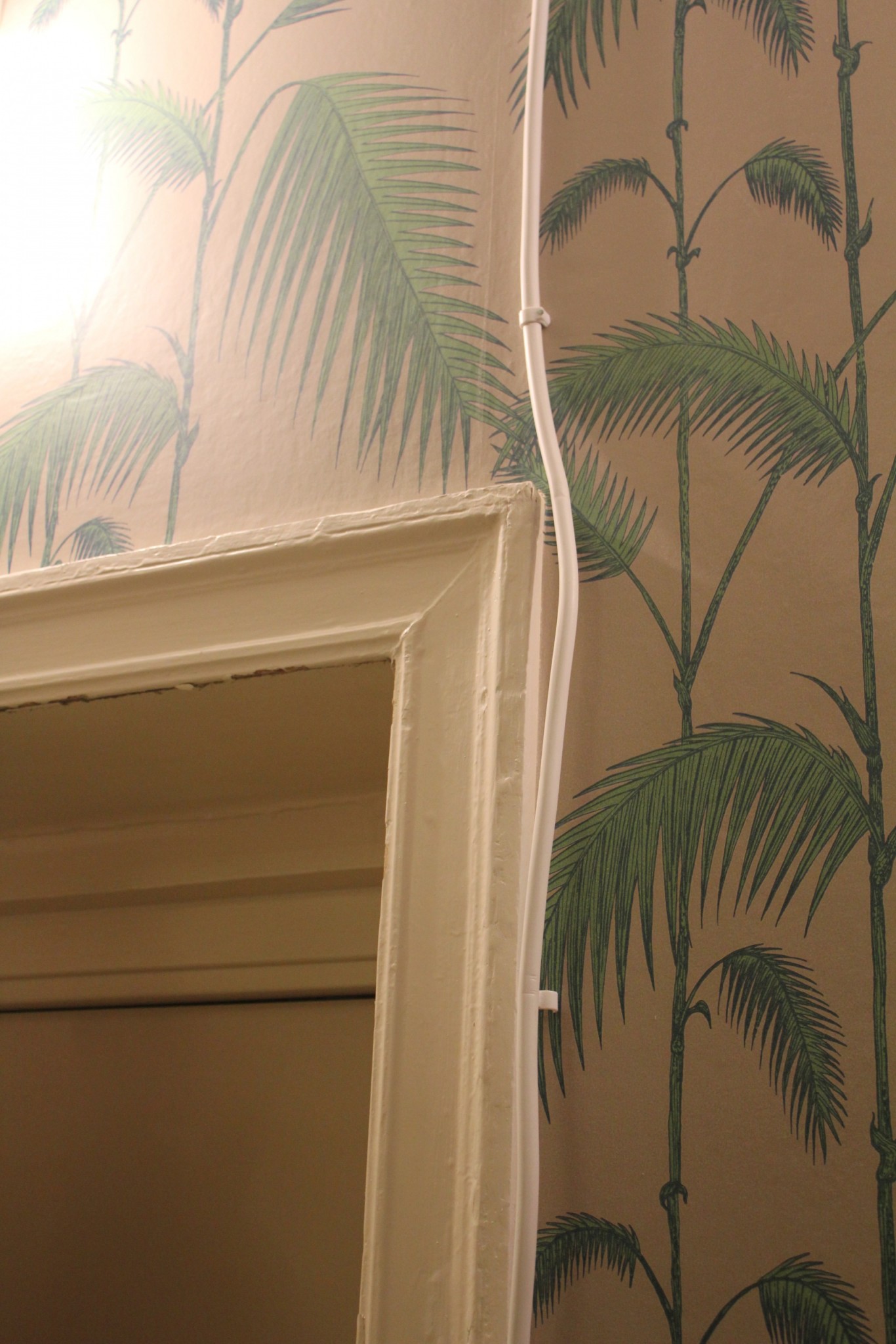

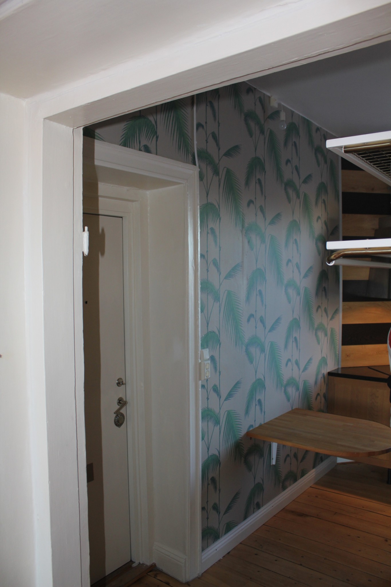

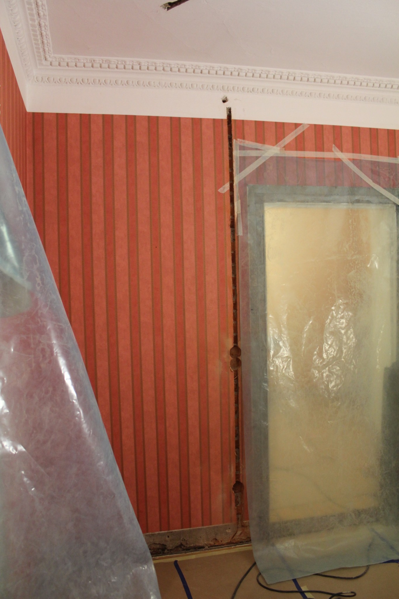

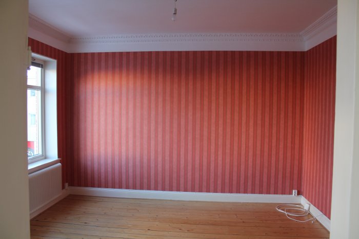

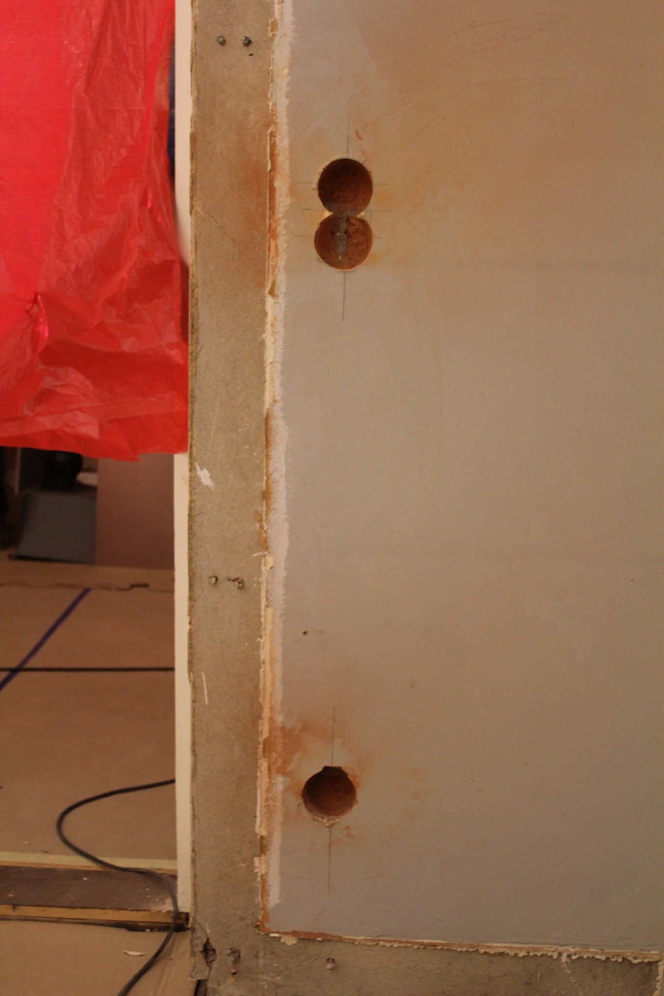

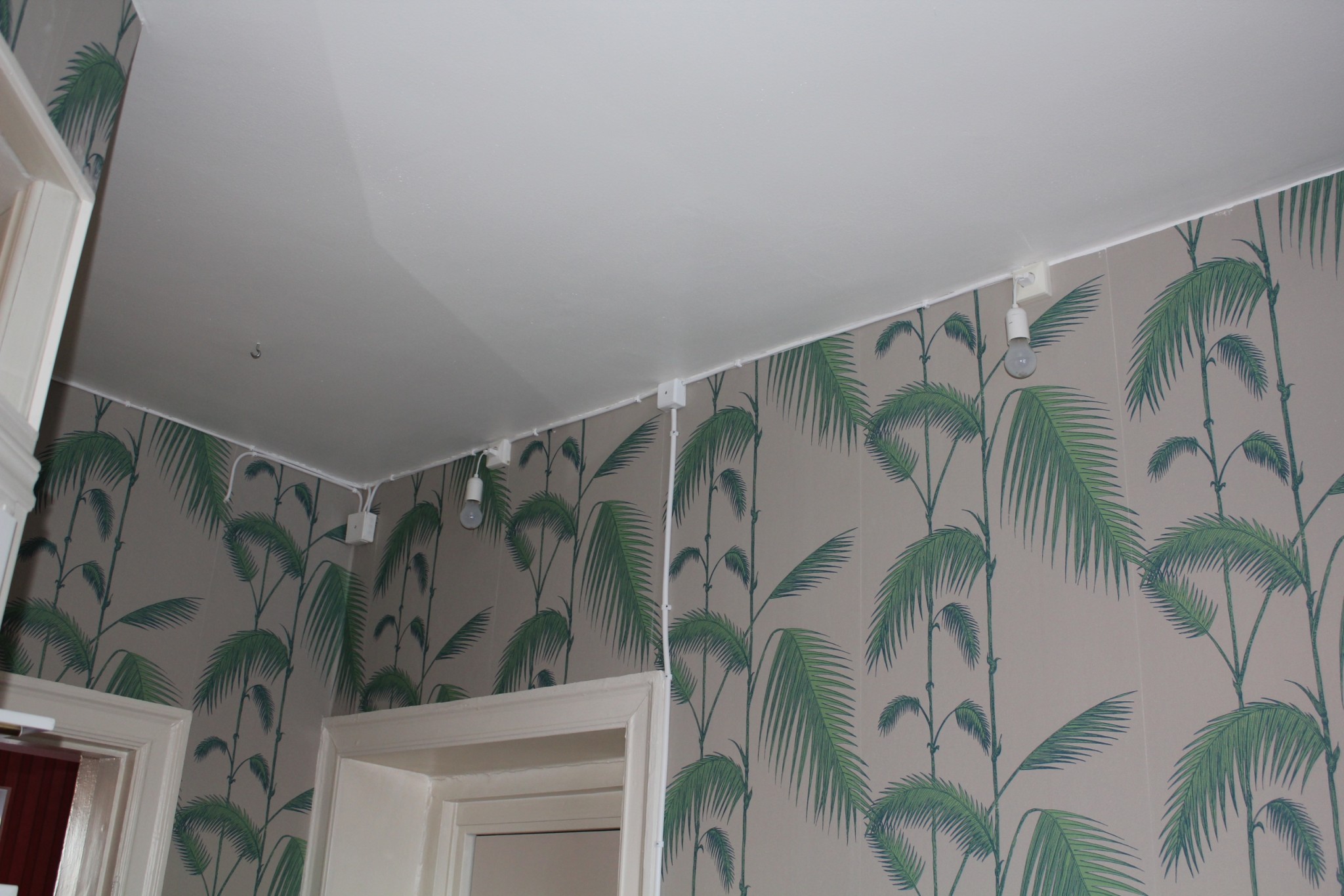

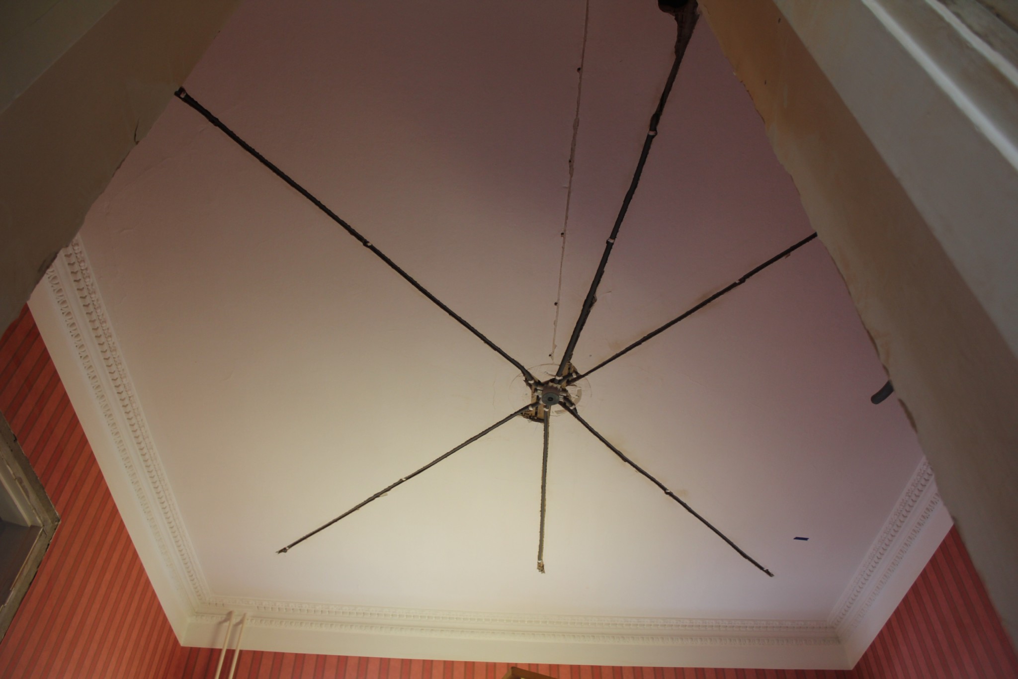

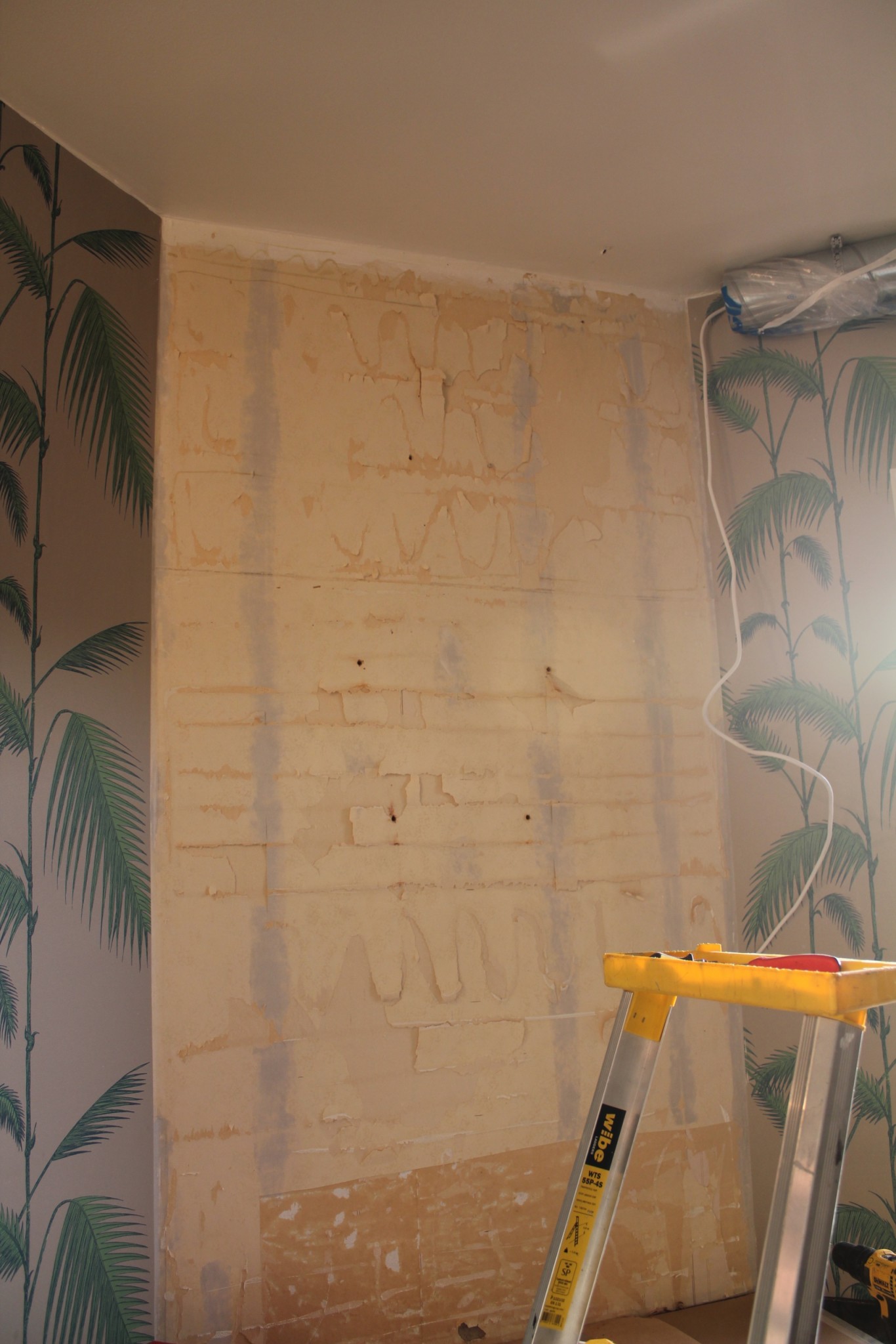

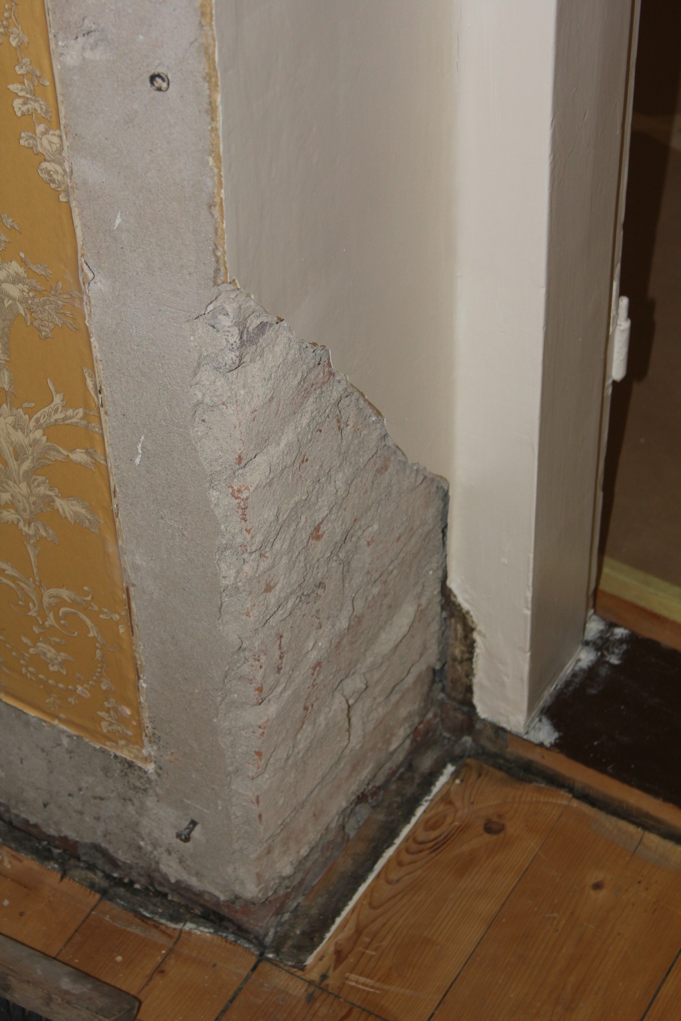

Nu äntligen är all dosor och slangar dragna och sitter på sin plats, blev nöjd!
Problemet jag hade var hur jag skulle dra slangen emellan strömbrytaren och takdosan för att slippa förstöra stuckaturen. Det löste jag genom att borra snett upp ifrån ena rummet så jag hamna i taket på det andra rummet, därefter fick jag göra de stora hålen i taket för att kunna komma åt slangen, sedan vidare till takdosan. Bilderna förklarar endel.

Skönt att du valde vägen så du kunde spara stuckaturen
