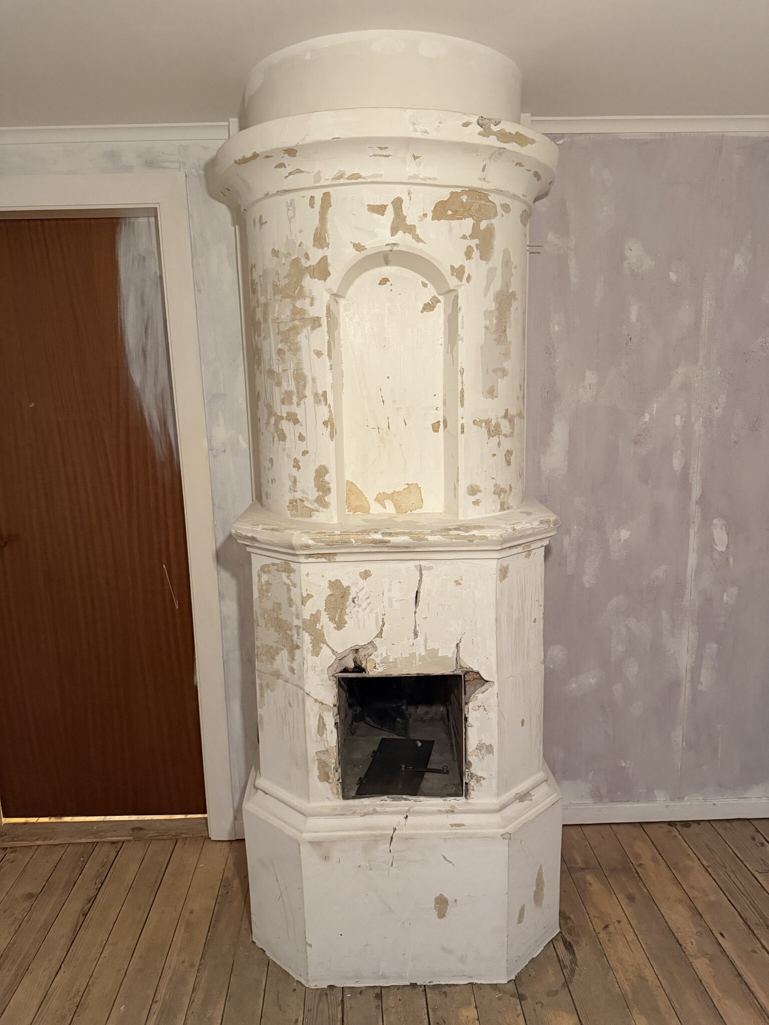

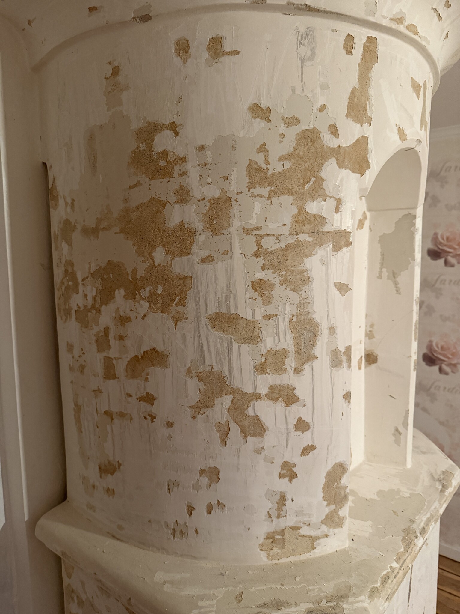

Vi har flyttat in i ett hus där det finns en rörspis i behov av renovering. Vi har skrapat bort mycket löst material och nu återstår att återställa. Vilket material ska jag använda och hur får jag den släta ytan som visas på bilderna?

Vilken vacker rörspis!

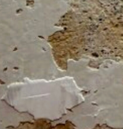

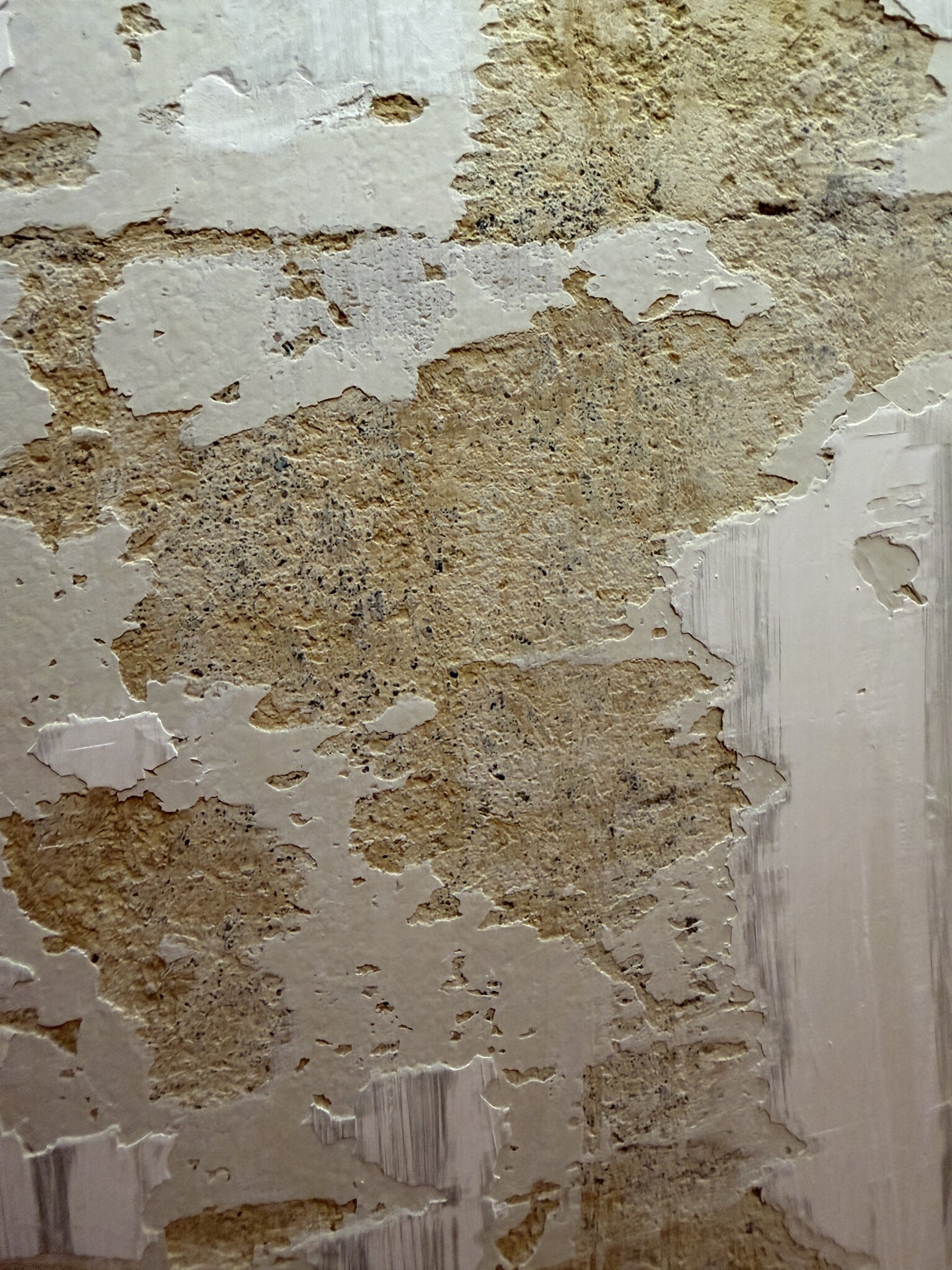

Underst ser du kalkputsen. Sen är den kalkad, d v s stryken med kalkfärg. Och överst tycks sitta ett lager vit plastfärg, typ inomhusväggfärg/takfärg:
Flagnande färglager på antik spis där kalkputs syns under vit plastfärg.
Om du kan få bort all plastfärg kan du måla den i kalkfärg igen. Köps i specialbutik/byggnadsvårdsbutik.
Det går också att måla den med vanlig matt inomhustakfärg. Lite synd tycker jag på en så gammal antik spis.

Det får jag ta och testa! För att få den helt slät igen är det då att använda kalkspackel eller hur gör man för att få den redo för målning?
Claes Sörmland
Kalkfärg är rätt krämig fyllande så med pensel och tålamod tror jag ni kan få den rätt slät genom att måla på den rena putsen först. Skillnaden mellan kalkputs och kalkfärg är ju egentligen bara att putsen är släckt kalk + fin sand i tjock vattensuspension medan kalkfärg är släckt kalk i tunnare vattensuspension.
Det här med att måla med kalkfärg är en liten konst så läs på. Finns nog de som kan på detta forum.

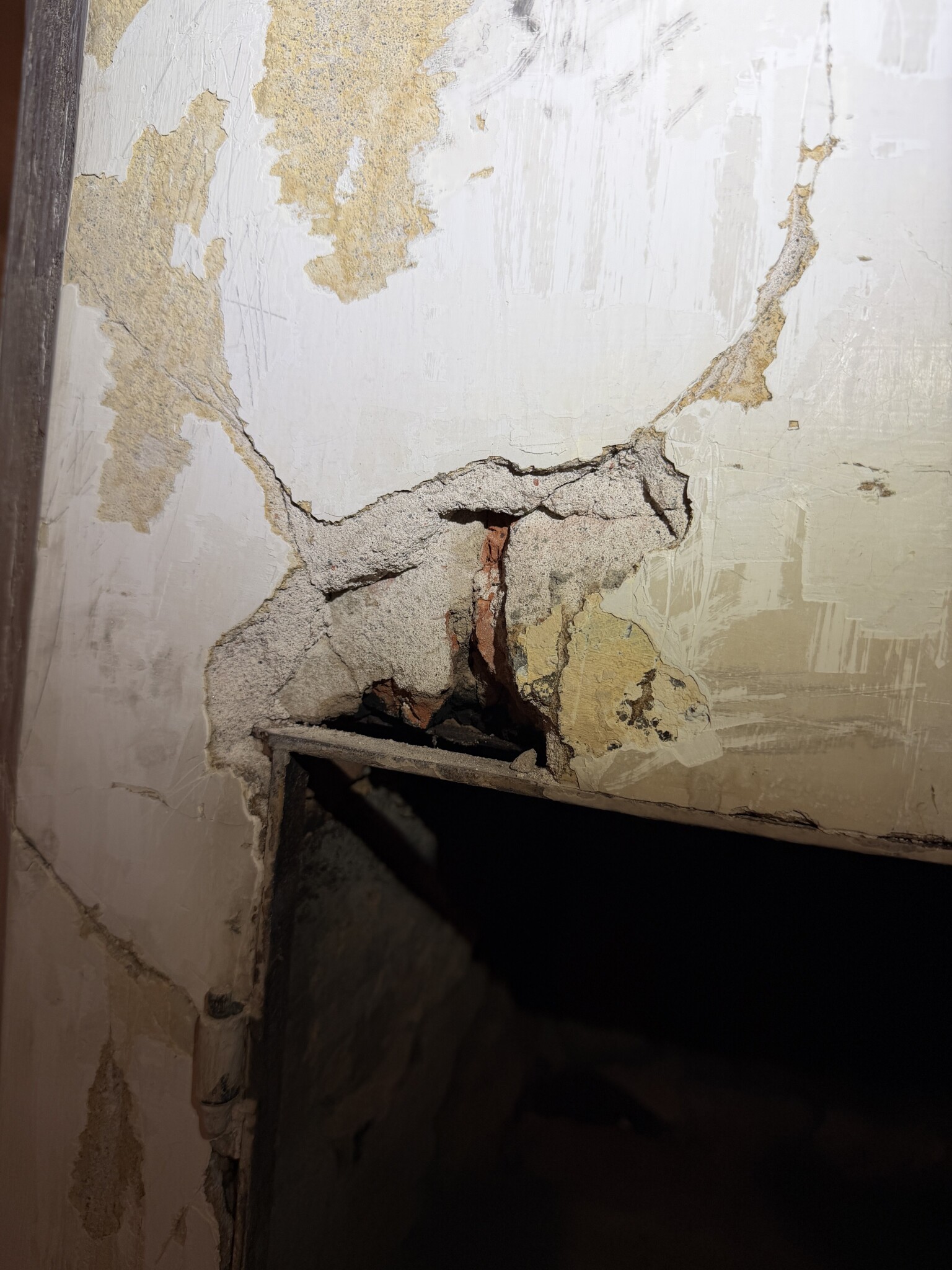

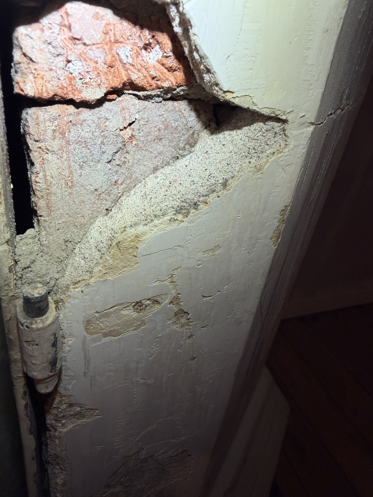

Det finns även lite större håligheter i rörspisen, är det släckt kalk som används även för att laga detta eller är det något annat man ska ha då?
  • Skadad rörspis med större hål i putsen, där lager av färg och material lossnat, vilket exponerar underliggande strukturer.
  • Spricka och hålighet i gammal rörspis med synliga tegelstenar och sliten puts, diskussion om reparation med släckt kalk.
Claes Sörmland
Där behöver repareras. Det gör du med så stora tegelbitar som man kan passa in i hålrummen och lerbruk efter att allt löst material har petats bort. Sen när detta har torkat några dagar så putsar du med kalkputs (=släckt kalk + fin sand i lämplig storlek, går att köpa på säck.)
