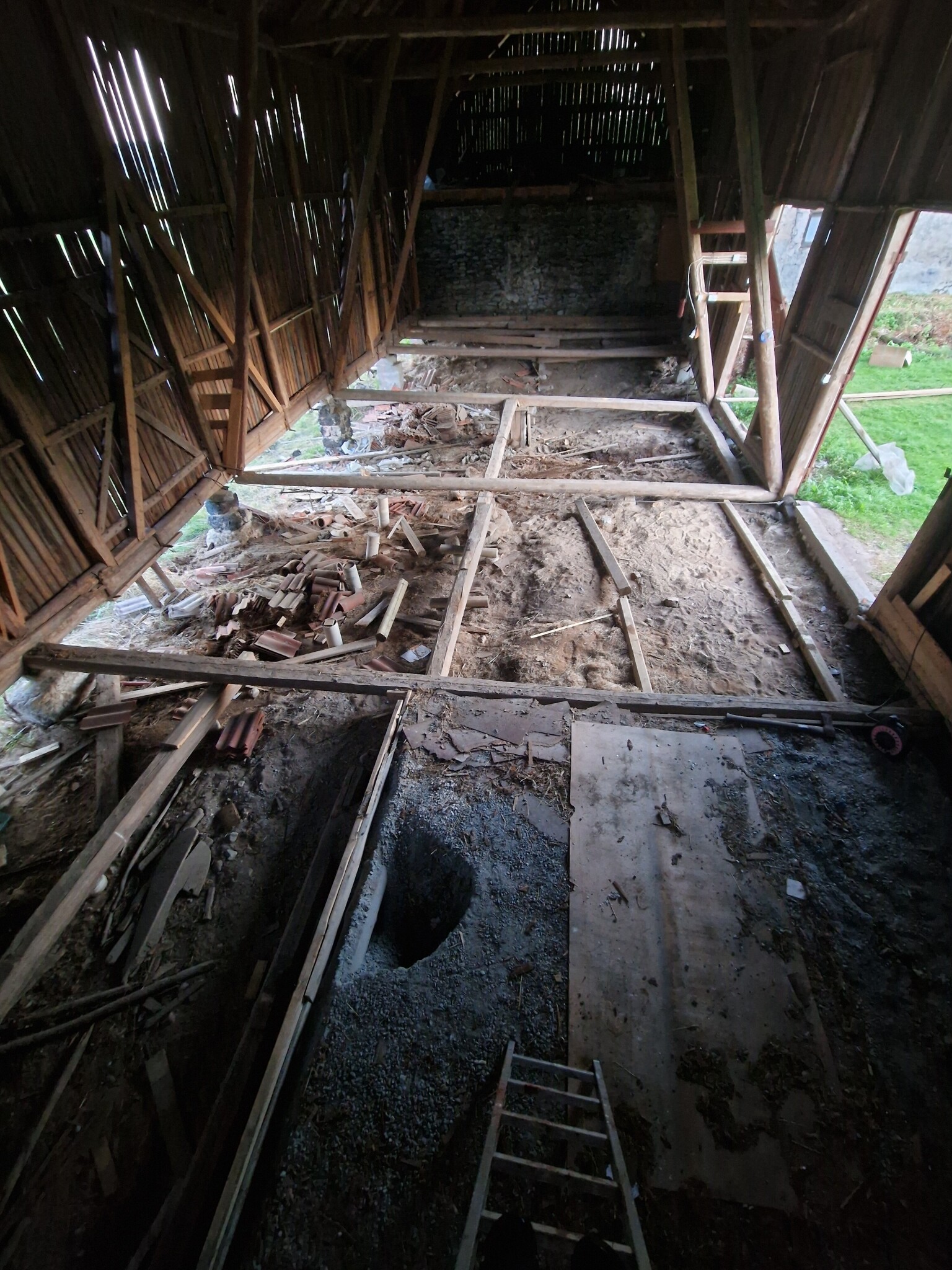

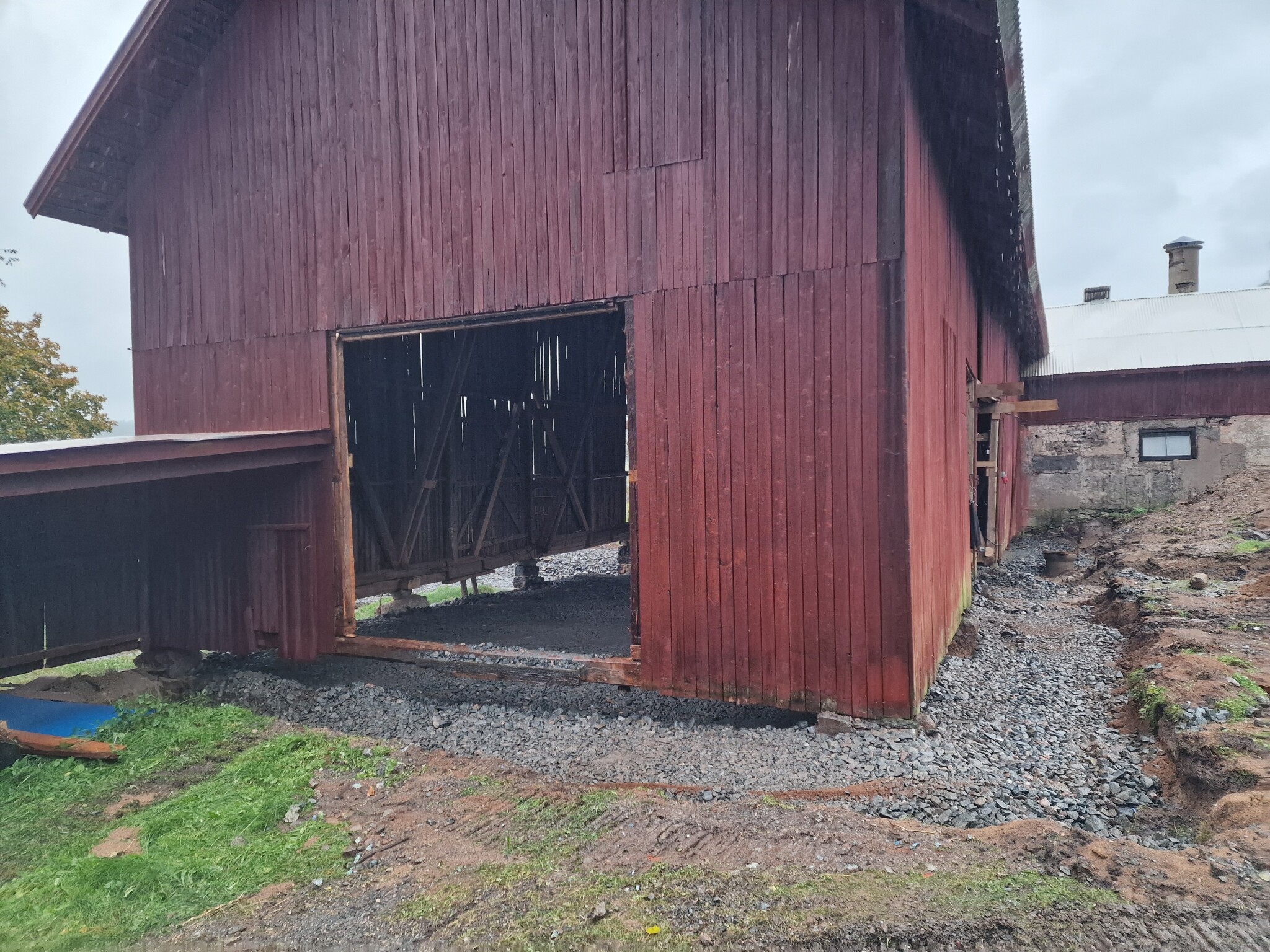

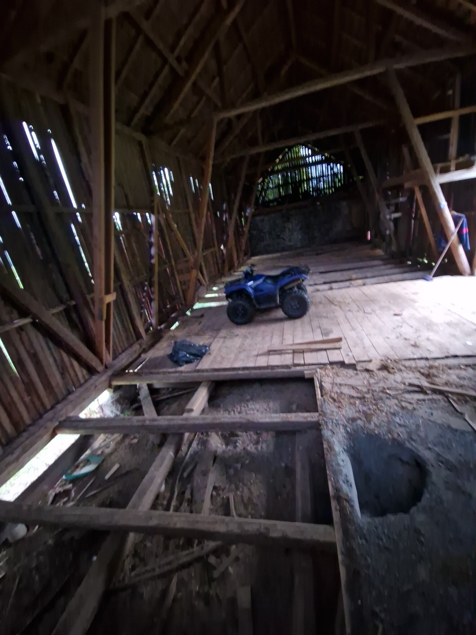

Vi har påbörjat en renovering av logen.
Tanken är att gjuta golv där inne på albabalk och ett varv leca. Sen ny syll.
Kommer bli 160m² sen övervåning på hälften.
Är ingen snickare överhuvudtaget men en glad amatör.
Så hittills har vi fyllt med 0-90 och.paddat i omgångar så vi ligger 50cm under färdig platta.
Då finns det plats för 10cm makadam 8-16,
30cm isolering sen 10cm platta
Vi kommer även passa på att gjuta ner en höglyftande saxlyft när vi ändå är igång.

Häftigt! Nytt liv som någon form av mekargarage gissar jag? Ska hela/delar av byggnaden isoleras och hålla någon form av högre standard eller vad är målet?
Min stilla undran också, 30 cm isolering är maffigt men ställer ju krav på resten av bygget om det ska vara någon mening med isoleringen.Nötegårdsgubben skrev:
Jag driver en enskild firma som sysslar med bildekor, textiltryck klistermärken och sånt.
Just nu är mer än halva bostadshuset fylld med material och maskiner.
Så tanken med detta är att kunna ha övervåning över halva logen, sen kommer övervåningen även vara över en gammal stalldel som är oisolerad. Så behöver lägga myclet krut på isolering till övervåningen.
30cm friggo för att lägga slang i gjutningen för stt kunna ha möjligheter till uppvärmt golv.
Just hämtat den nedbyggningsbara saxlyften och lösa betongpåsar till den så den plattan på ca 4m² kommer jag göra med tombola.
Största farhågorna är att kapa gammal stomme för att lägga ner albabalken.

Det var för 2 månader sedan, men det var enbart för betongen, kostade lite för lastbilen som fick vänta eftersom vi hade en kille med pump också.K Krutmats skrev:
måste vara en snäll komun då för bara för att det är en Jordbruksfastighet betyder inte altid att man inte behöver bygglovK Krutmats skrev:
