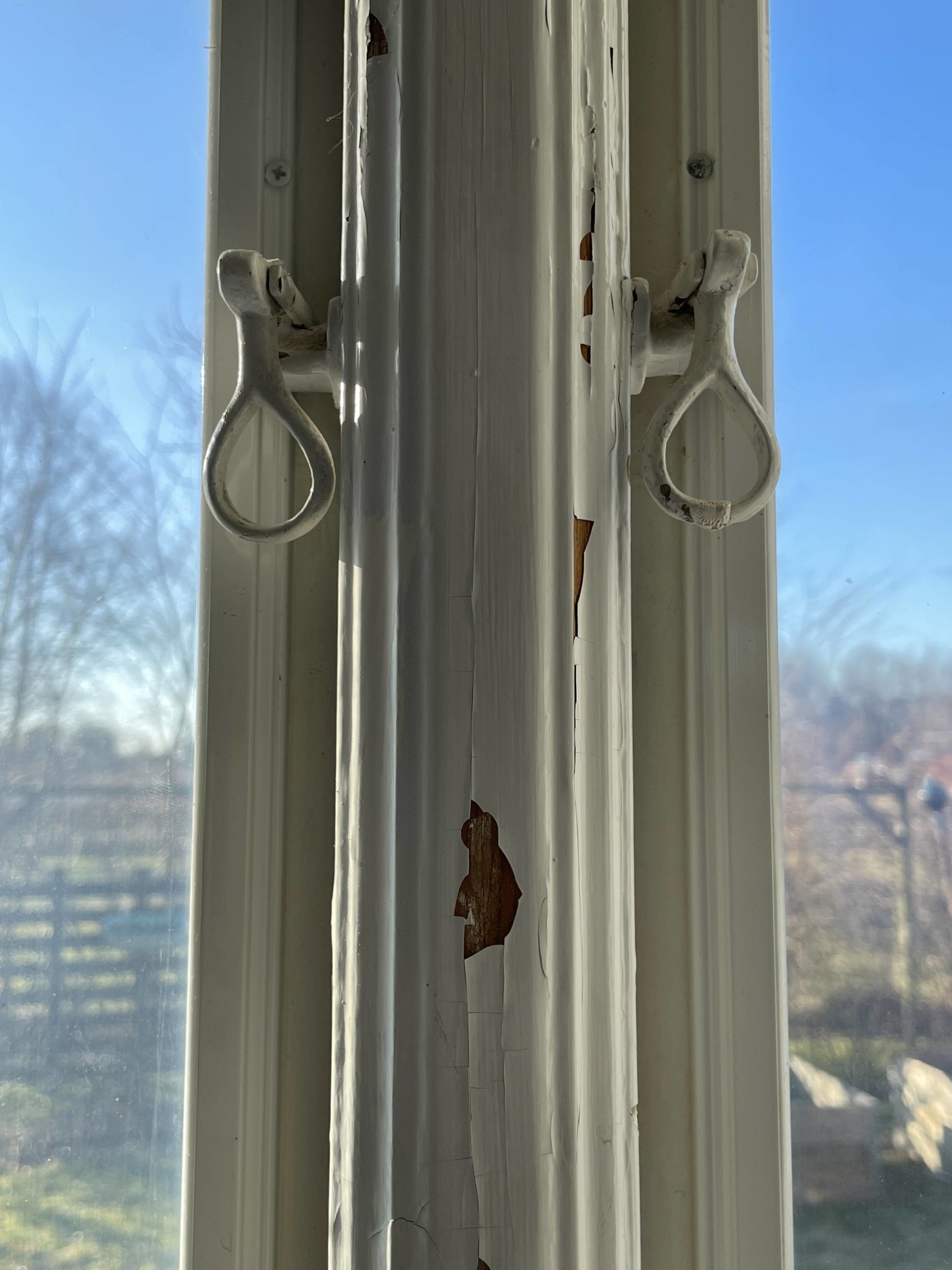

I mina ögon ser färgen ej gammal ut. Ser inte ut att vara riiktig linoljefärg utan mer ngn modern typ som alkydoljefärg. Riktig linoljefärg sitter bergfast i underlaget och krackelerar. Här ser man flagor som spricker och krullar upp sig med naket trä under. Följaktligen ingen blyfärg. Bly ingick i blyvitt vilket fanns i gammal linoljefärg, men jag tror att redan vid sekelskiftet 1800/1900 så hade man betänkligheter, men som sagt så ser fönsterfärgen ut att inte vara äldre än från 1970-t, iaf på insidan.

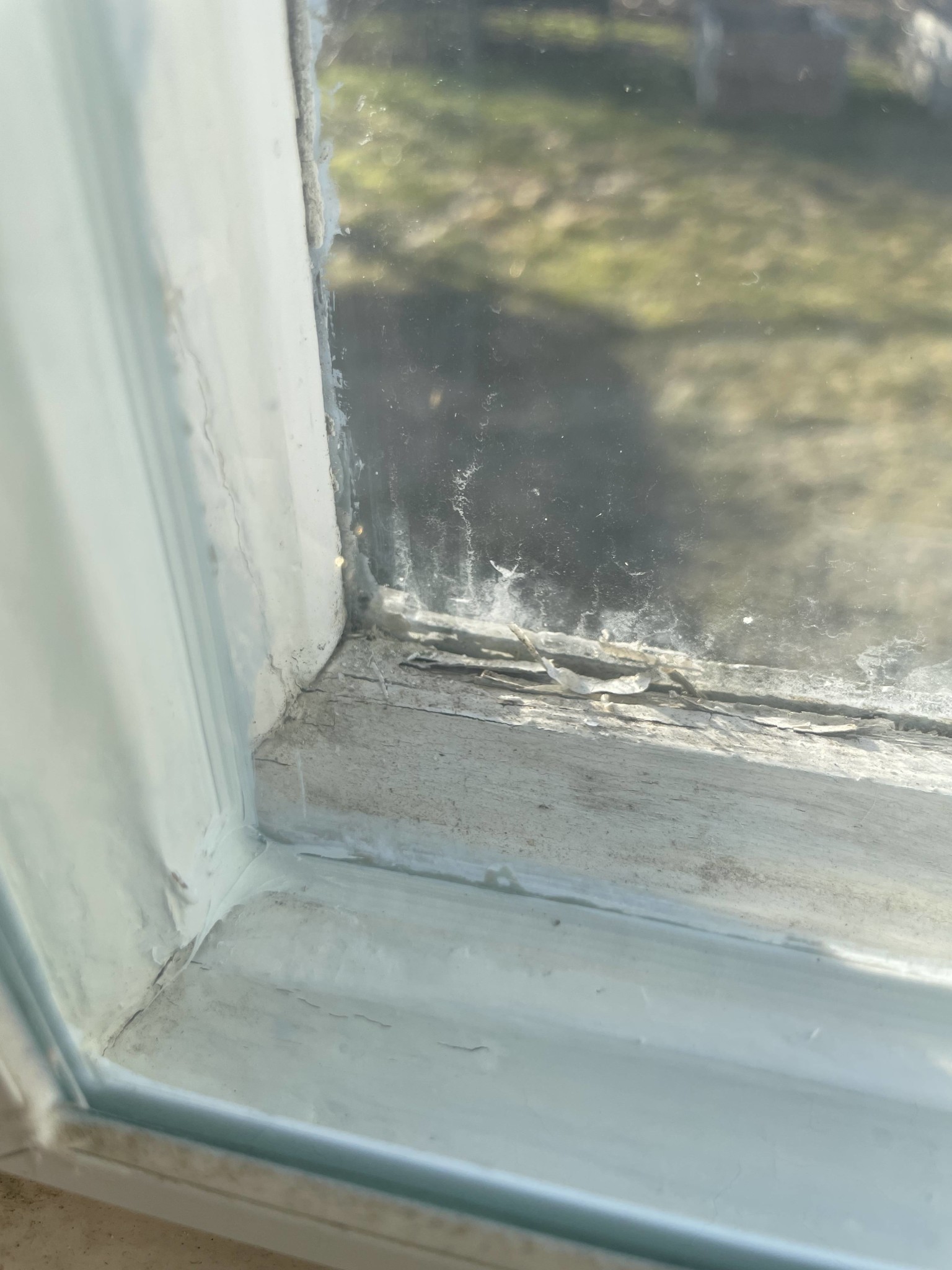

Eftersom kondensen sitter mellan bågarnas glas är det inte själva tätningslisten mellan karm och båge som är problemet. Antagligen är bågarna ojämna och otäta där de möter varandra. Det verkar finnas olika sätt att handskas med detta. Antingen täta så att kondens inte kommer in (inte rekommenderat tydligen) eller göra det lättare för kondensen att komma ut. Jag undrar om någon har erfarenhet av att fixa ett sådant problem.

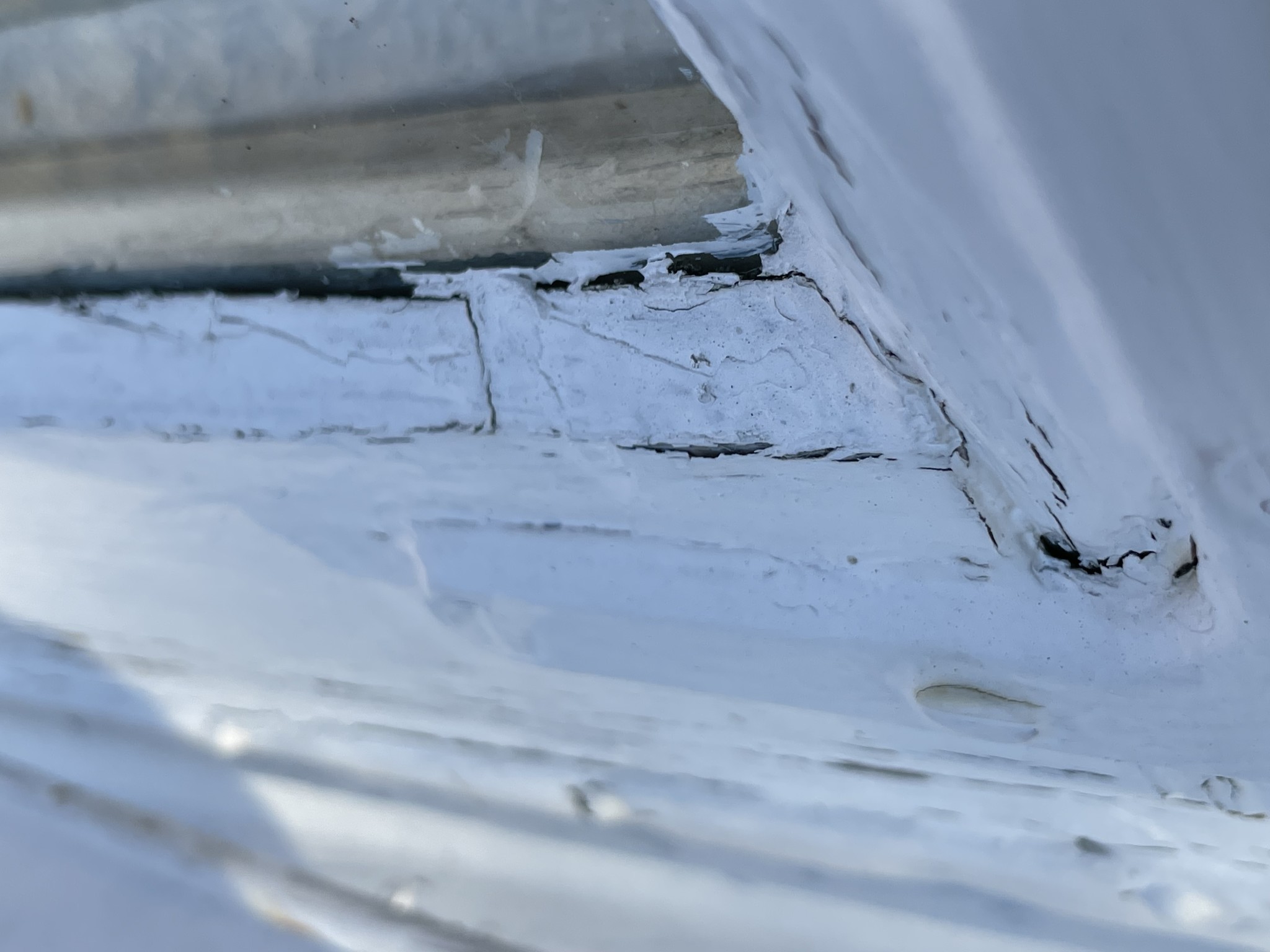

Kondensen kommer säkert ifrån att det regnar in där kittet är dåligt. Det kommer lösa sig när du kittar om. Tätningslist mellan båge och karm. Otätt mellan bågarna. Så har jag gjort med mina fönster och där är ingen kondens mellan rutorna längre.

Aha! Så kan det förstås vara! Kittet ser riktigt dåligt ut. Förhoppningsvis löser det sig om jag gör som du och kittar om.

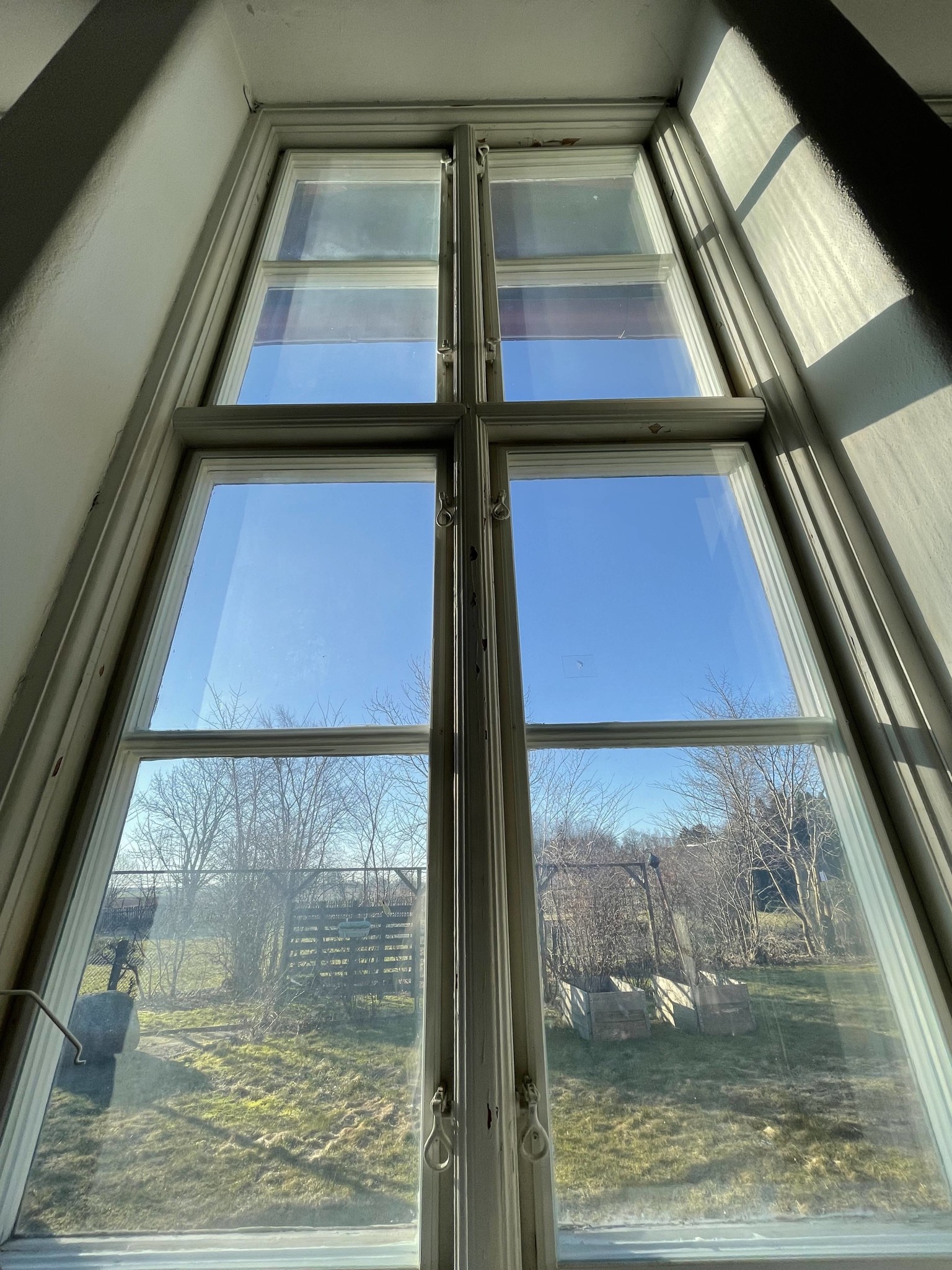

Nja, jag säger tvärt om - täta *inte* mellan bågarna. Poängen är att luften ska kunna cirkulera. Det är inte otroligt att cirkulationen har förstörts när man har målat och kluddat på bågarna under årens lopp.M Maestrono skrev:

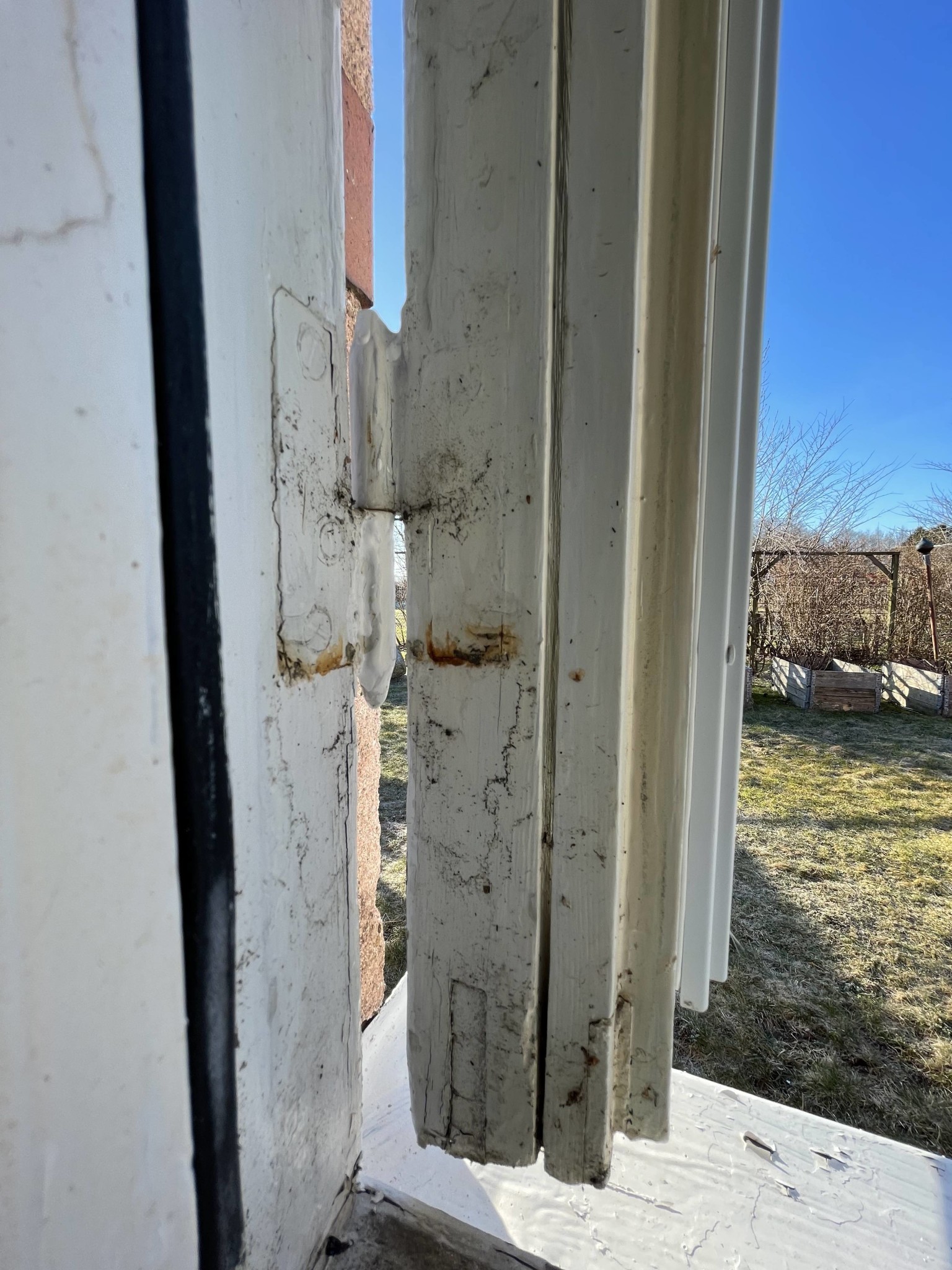

Försöker förstå dina fönster. På den sista bliden ser det ut att vara tätat mellan bågarna med silikonHestiashem skrev:

Det ser ut som att det är silikon i skarven mellan innersta glaset och bågen, vilket är lite tråkigt. Det är ett helsike att få av. Det är inte silikon mellan bågarna, då det går att öppna dem. Bullerglaset sitter över innersta glaset. Det är alltså ett glas i ytterbågen, ett i innerbågen och sen bullerglas ovanpå det. Hoppas att du blir lite klokare av beskrivningen ☺️ Jag ska titta på din tråd också!
