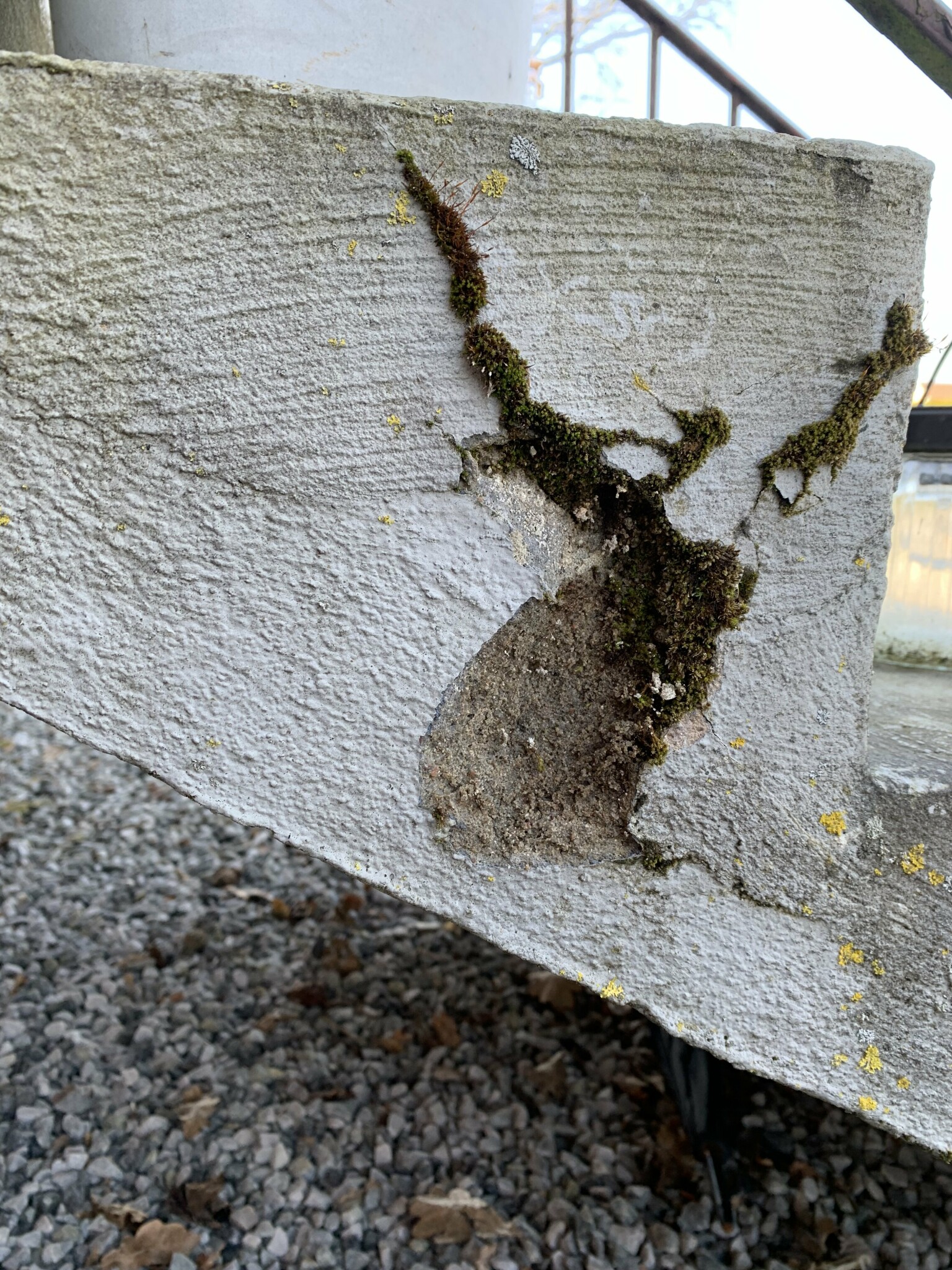

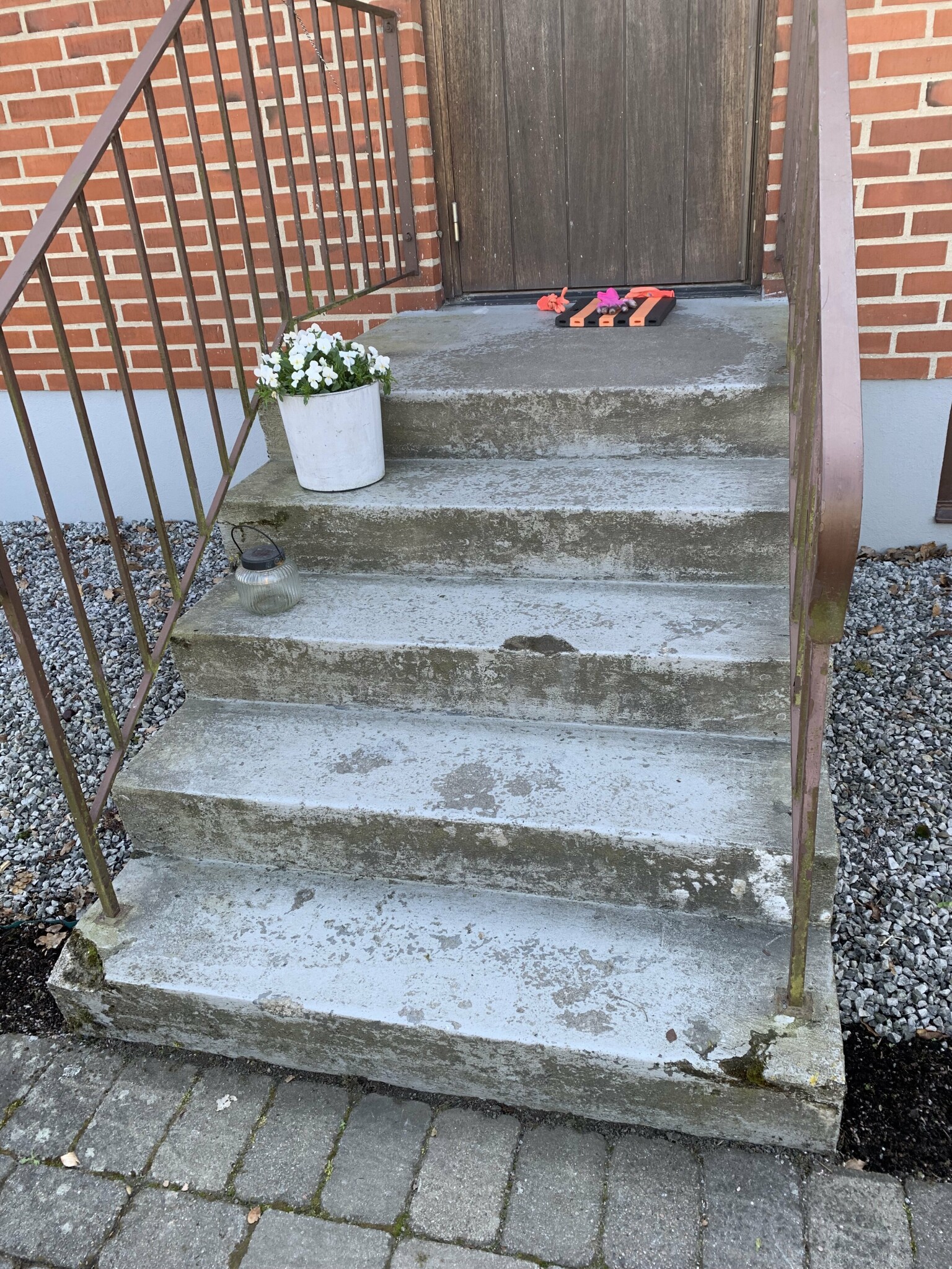

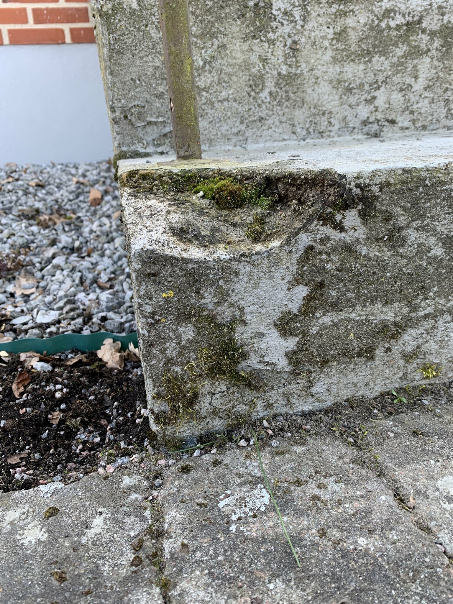

Jag har en trappa till ytterdörren som är i extremt stort behov av en renovering, som ni ser på bilderna.
Jag är grön på området, precis som själva trappan är och undrar över material & tillvägagångssätt.

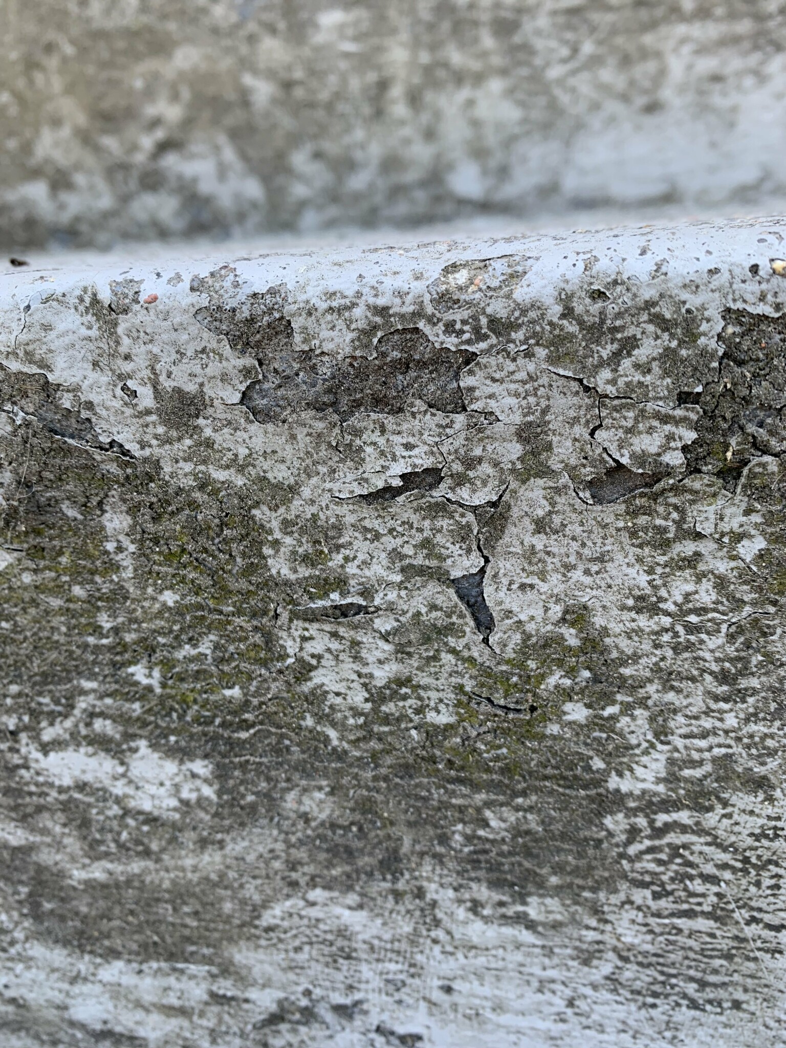

Jag föreställer mig på ett ungefär: hugga bort material kring skadorna, framförallt de ytorna där det växer mossa under putsen. Sedan avlägsna flagnande färg, tvätt, primer, lagningsbruk och till sist måla.
Hur hade ni gjort?

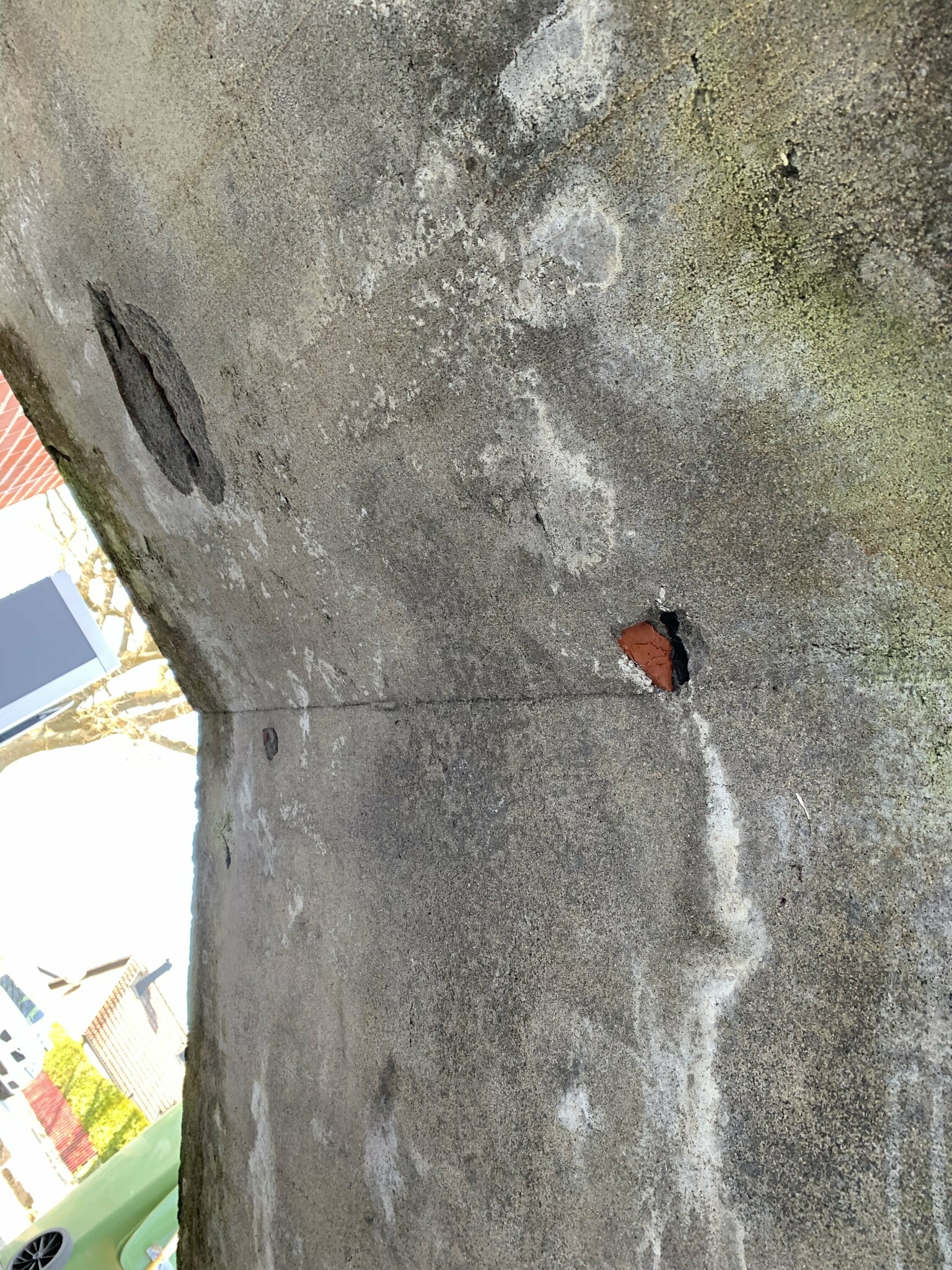

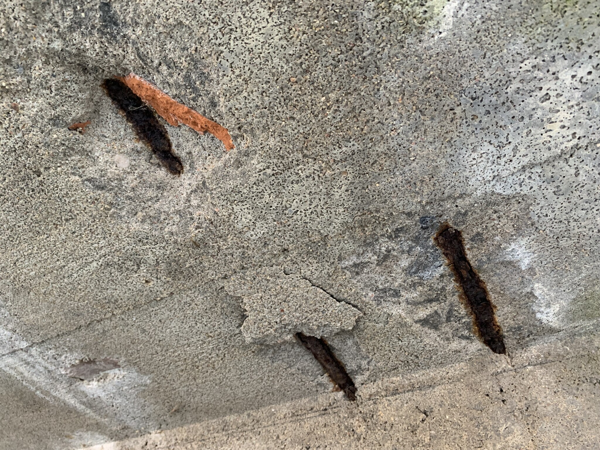

Vad gör jag åt undersidan?
Vilket bruk?

Högtryckstvätta, sen weber rep 05, sen rep 25, sen rep995.
Sen får ni en fin trappa som håller i flera år.
Rep 995 kan vara lite bökig, måste gå vått i vått, inge regn o inge sol.
Förvattna försiktigt, och man måste späda lite mer än vad det står för att få flyt, inget vatten får användas till spädning.
