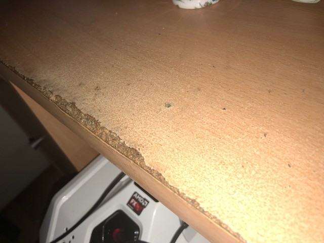

Hej gott folk!
Jag har ett gammalt Ikea skrivbord vars skiva inte kan bytas ut och är väldigt skadat. Min man har svettat ihjäl den. Jag vill gärna måla hela bordet för att sedan klistra någon fin tapet ovanpå. Visst kan man köpa ett nytt bord men jag vill helst rädda mitt och snygga till det. Eftersom jag inte har en aning om hur man gör hoppas jag få lite hjälp här!
1. Går det att slipa ytan? Med vilket papper, och finns det något speciellt jag ska tänka på?
2. Vilken färg används? Finns fina sprayfärger, likaså de man ska rulla, pensla på... Vet inte vilken sorts färg och tillbehör jag behöver handla.
3. Angående tapeten, vilken sorts? Behöver jag ha en renoveringstapet under den? Ska man lacka ovanpå så att skivan går att rengöra sen?
Vänligen förklara så detaljerat och barnvänligt som ni kan
Jag har ställt frågorna utifrån mitt bristande kunskap, men ni kanske har tips på annat tillvägagångssätt. Tack på förhand!

Det ser ut som en fanerad spånskiva. Det är inte så mycket att göra med en sådan, du kan i princip inte rädda på något vettigt sätt. Om du bara tänker dig att du ska laga skadan och sedan behandla bordet så går det men det är mycket jobb.
Jag skulle laga skadan med snickerispackel eller plastic padding efter att ha slipat ner delen som rest sig med grovt papper (typ 60 eller 80). Det är tyvärr utsatt där så risken är att det inte blir bra men det är värt ett försök. Går det att vända på skrivbordet?
När skadan är lagad skulle jag slipa med typ 120-papper för att rugga upp ytan. Sen måla med grundfärg på hela bordet. Färdigmåla allt förutom skivan och klistra på tapeten. För att det ska fungera med tapet som bordsyta måste du nog lägga på en glasskiva över tapeten eller lacka den med något. Tyvärr vet jag inte vilka lacker som är tänkbara på en papperstapet.

1. Det går att slipa. Men det kan vara svårt att få det slätt. Ytskiktet är högst troligt i något hårdare och mer svårslipat material än spånskivan under. Speciellt kanten kommer att vara svår att få bra. Slipa hela ytan matt med grovt slippapper. Kanske 40 korn. Spackla upp ojämnheterna med snickerispackel. Slipa spacklet så att det blir en slät yta. Du kan behöva upprepa spacklingen och slipningen flera gånger. När du är nöjd med ytans släthet så slipar du hela ytan med ett finare slippapper så att du får bort reporna. Kanske 120 korn. Det går att fortsätta med finare papper också.
2. Jag skulle lägga på lackfärg med planstrykare eller lackpensel. Detta då jag inte skulle försöka lägga tapet på bordet. Om du skall lägga tapet på bordet vilket jag spontant avråder ifrån så räcker det med att rolla på ett lager tapetklister som du låter torka innan du klistrar på tapeten.
3. Som sagt: Jag är skeptisk då tapet inte är gjort för att tåla den nötning man får på ett skrivbord. Det kommer att bli mycket känsligare än det gamla laminatet. Och det höll ju inte så bra. Renoveringstapet minskar behovet av spackling, men ökar inte ytans tålighet.
Men innan jag började slipa skulle jag titta in och upp i sidohurtsarna om det inte ändå går att skruva loss skivan. Om det går så kan du skaffa en liknande eller bättre skiva på Ikea och skruva fast på hurtsarna i stället.

Det går inte att vända bordet upp och ner eftersom det finns skivor vid sidan och bak som håller ihop bordet och som gör att det inte skulle ligga platt på golvet. De har designat det så. Finns inga skruvar på utsidan, skivan sitter fast.
Slipa med grovt papper, spackla, slipa med 120-papper, grundmåla, måla. Piece of cake!
Det här med tapeten och att lacka hittar jag kanske något om på nätet. Jag har mest varit intresserad av precis det du har skrivit, hur man gör med delen som rest sig.
Det bara återstår ett par frågor. Penslar eller roller till grundfärgen? Och penslar eller roller till färdigmålning? Vilken sorts färg använder man till färdigmålning? Jag är inte ute efter att det ska se perfekt ut, bara dölja skadan så mycket det går och sätta lite personlig prägel. Även om det inte skulle funka, det kan ju knappast se värre ut än vad det gör nu, så jag vill gärna ge det ett försök.

Har kollat in och upp i sidohurtsarna, och visst finns det skruvar! Ska kolla om det går att demontera bordet och byta ut skivan. Annars kör jag enligt era tips och ser hur det blir.
Jag förstår att du är skeptisk till tapeten. Finns så många tips och fina bilder på nätet på köksbord med tapeter ovanpå. Står att det blir ok om man använder golvlack, och jag saknar kunskap för att kunna avgöra om det kan funka. Går det inte att byta ut skivan kommer jag nog strunta i tapeten på ovansidan och lacka som du och Tommib säger. Det går säkert att sätta tapeter i lådorna t.ex. och lacka sen.
