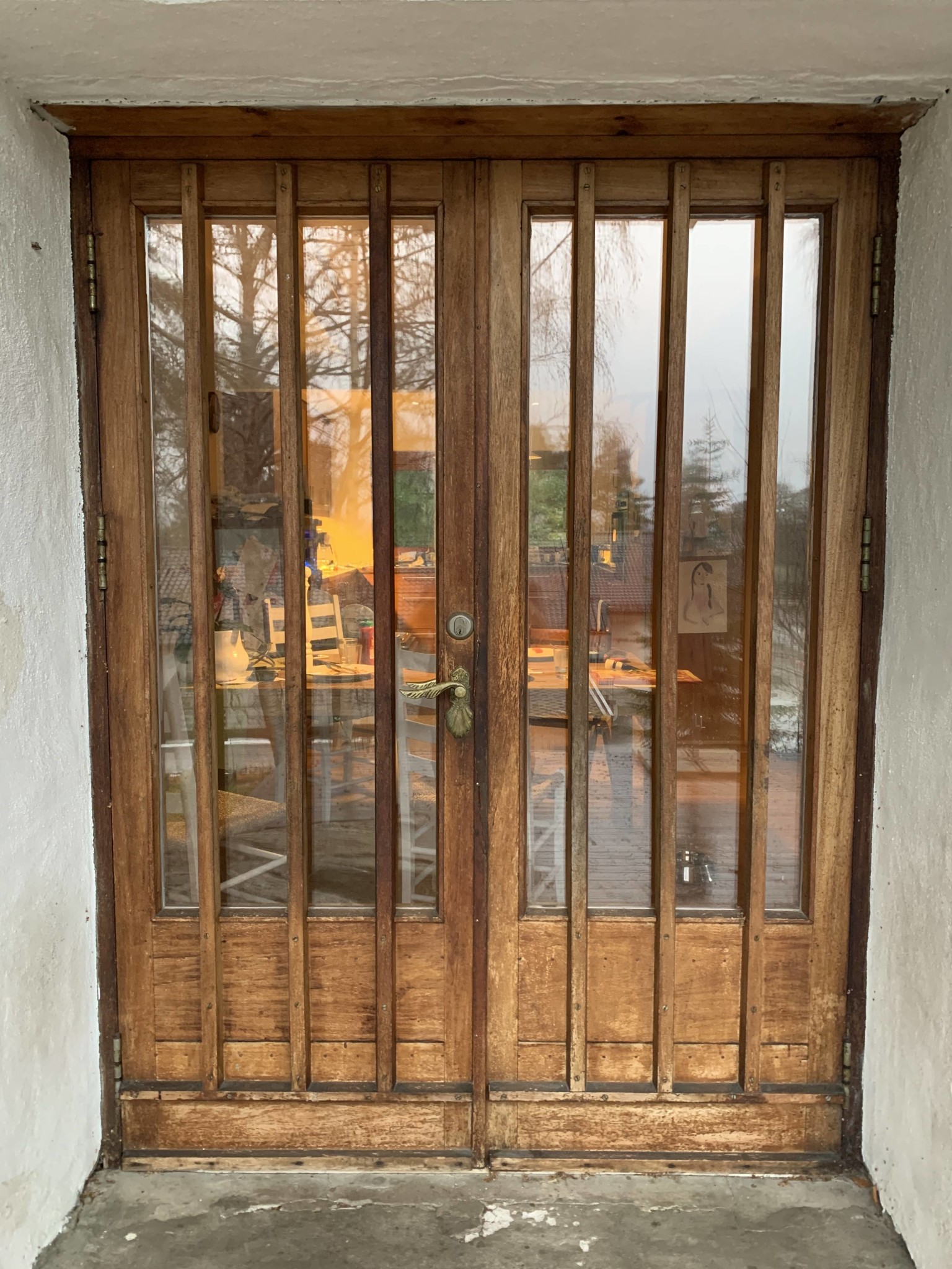

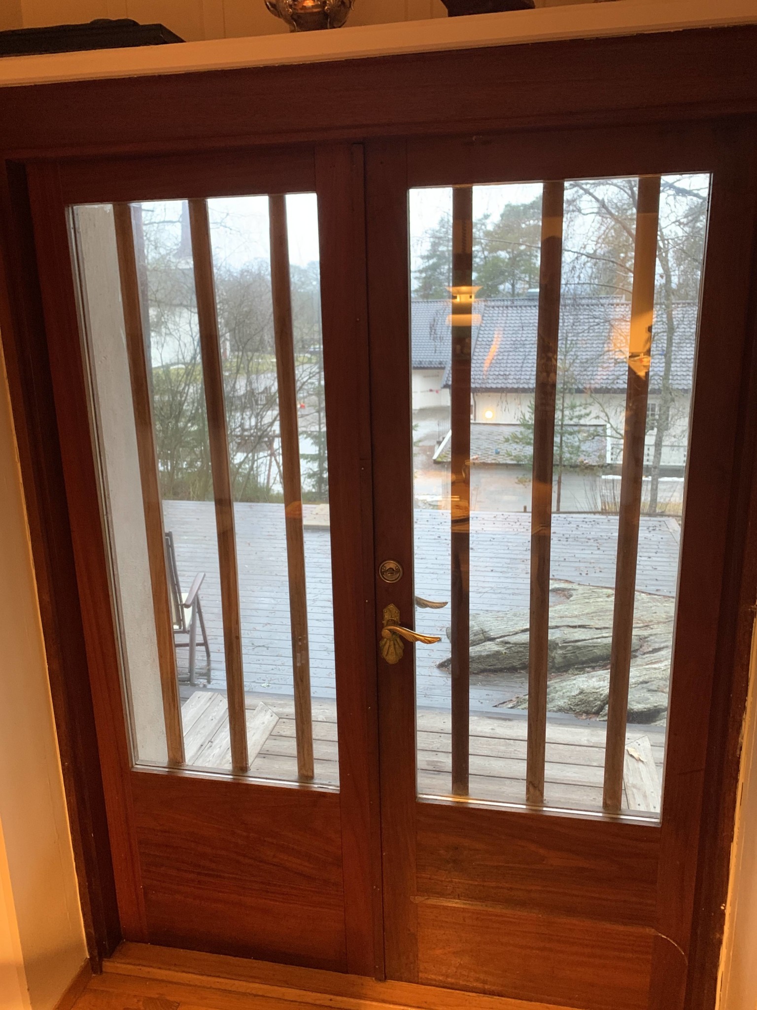

Harr en teakdörr som jag vill täta och renovera.
Den är dragig och behöver en demontering med slipning och ny olja på utsidan.
I samband med det behöver jag lite råd om arbetsmetoder.
Problemet är bara att den är så pass välbyggd så det är bara ca 1 mm glipor att täta.
Jag tror inte det går att få in lister runt om så min plan är att demontera dörren och fräsa upp spår runt om i dörren för att sätta in tesa tätningslister.
Ett annat problem är oxå i den horisontala skarven i dörrbladen ca 30cm upp. Där är det faktiskt en glipa på nästan 1 mm på båda sidor. (Tätad med genomskinlig tejp på insidan just nu)
Någon tips på hur fixa det?
Jag tänker på att fräsa ut ett spår på ca 10mm och tillpassa en teakbit som fälls in från utsidan.

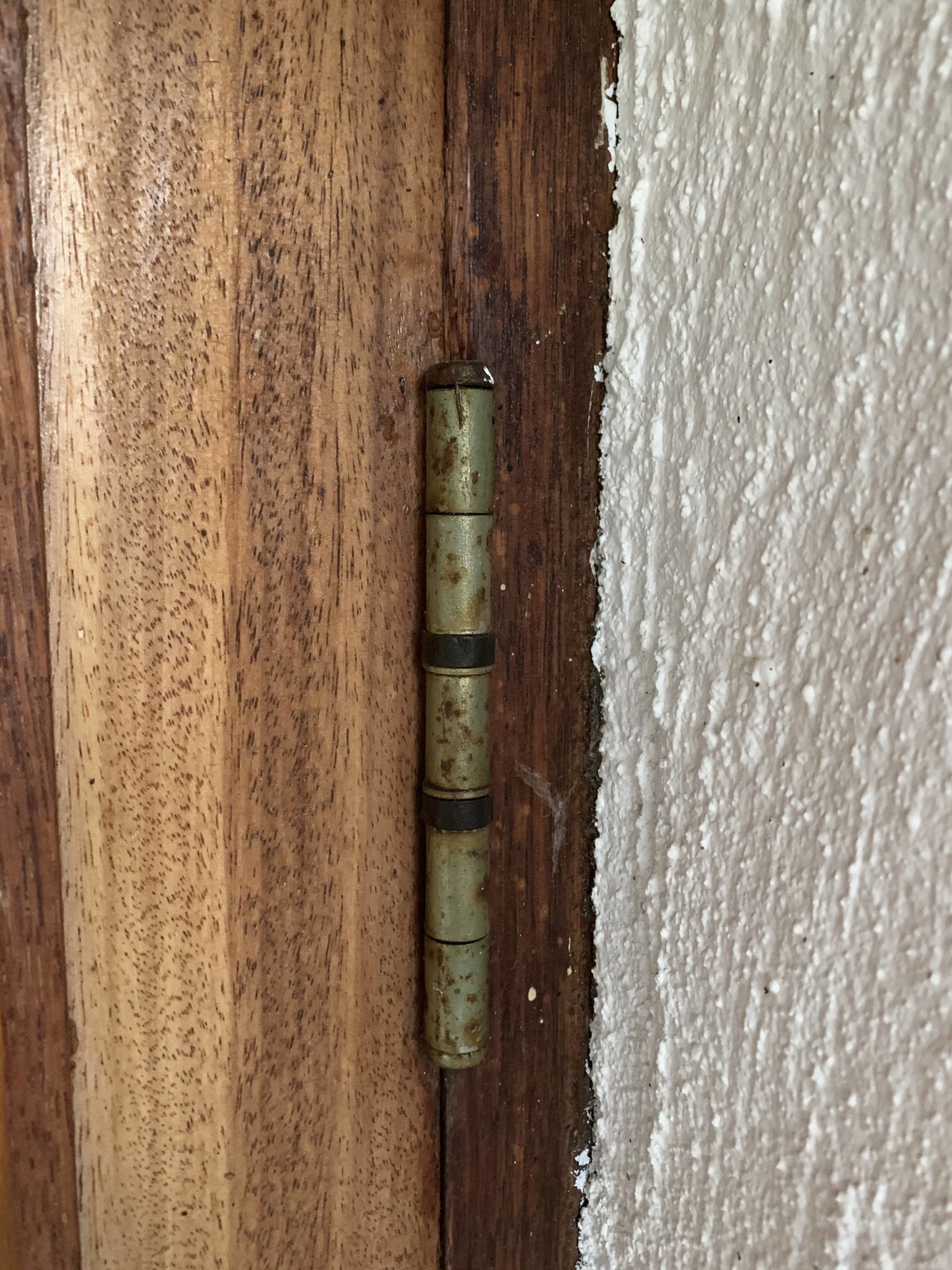

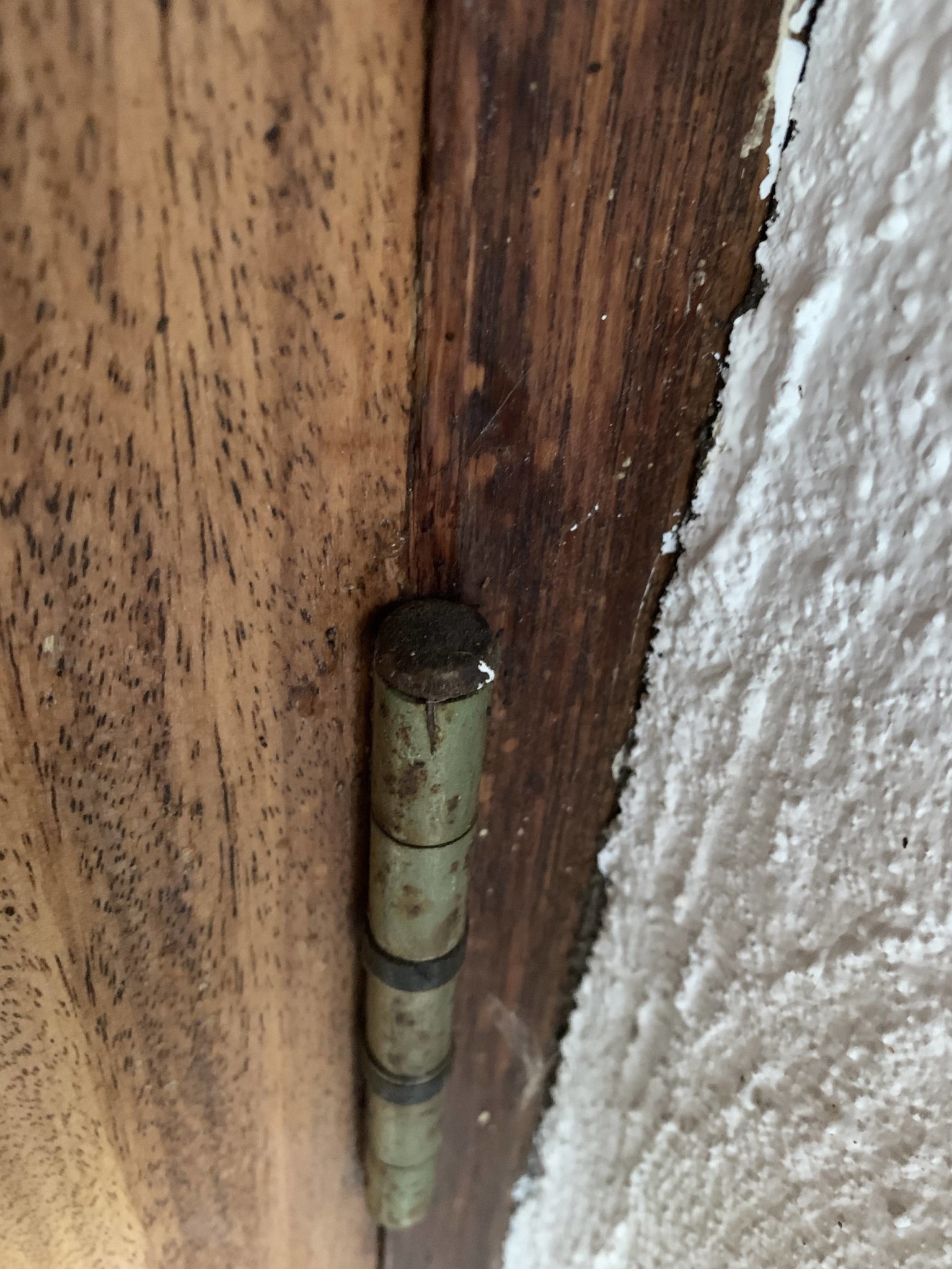

Nästa problem är att jag inte vet hur jag får loss dörrbladen från de där gångjärnen.
Ser ju ut som om det är 2 sprintar i varje som ska knackas uppåt och neråt.

Hej
Fin dörr.
Att det är lite luft kan vara ett tecken på yrkesskicklighet men också ett tecken på mindre bra förståelse om hur dörrar och dörrars tätningar fungerar. För väldigt länge sedan fanns inga tätningslister och då gjorde man springorna så små man kunde för att minska drag. Numera är det så att man vill ha springor för att tätningar skall fungera. En till aspekt är att vatten sugs in av kapilärkrafter i en liten springa och har sedan svårt att vädras bort. Det kan förkorta livslängden på en dörr betydligt om den är väderutsatt.
Nu ser det ur som om din dörr sitter i en djup nisch. Så den klarar sig säkert bra.
Det du tänker göra. Fräsa fram mer luft och sätta tätningslist. Låter som en bra plan.
Gångjärnen du har är en typ av ledgångjärn. De tar stor last men är besvärliga när dörrar skall hängas av och på.
Sprinten borde dras ut uppåt. Den skall inte sitta hårt, men om dina gångjärn är det minsta olinjerade så sitter sprintarna i spänn. Dessutom så ramlar alla kullager ut när du drar ur sprintarna.
Enklare att palla upp dörren och skruva loss gångjärnen från karm eller dörr.
Din karm är oljad/lackad. Därmed är inte skruvarna inmålade med en massa färg. Det borde göra det enklare. Lossa alla skruvar för hand innan du går på med en skruvdragare så borde det gå bra. Med lite tur kan du återanvända skruven.
För att täta mellan dörrbladen så kan du sätta en falsad anslagslist med tätning på insidan.
Det är vad jag kan säga med den information jag har.
