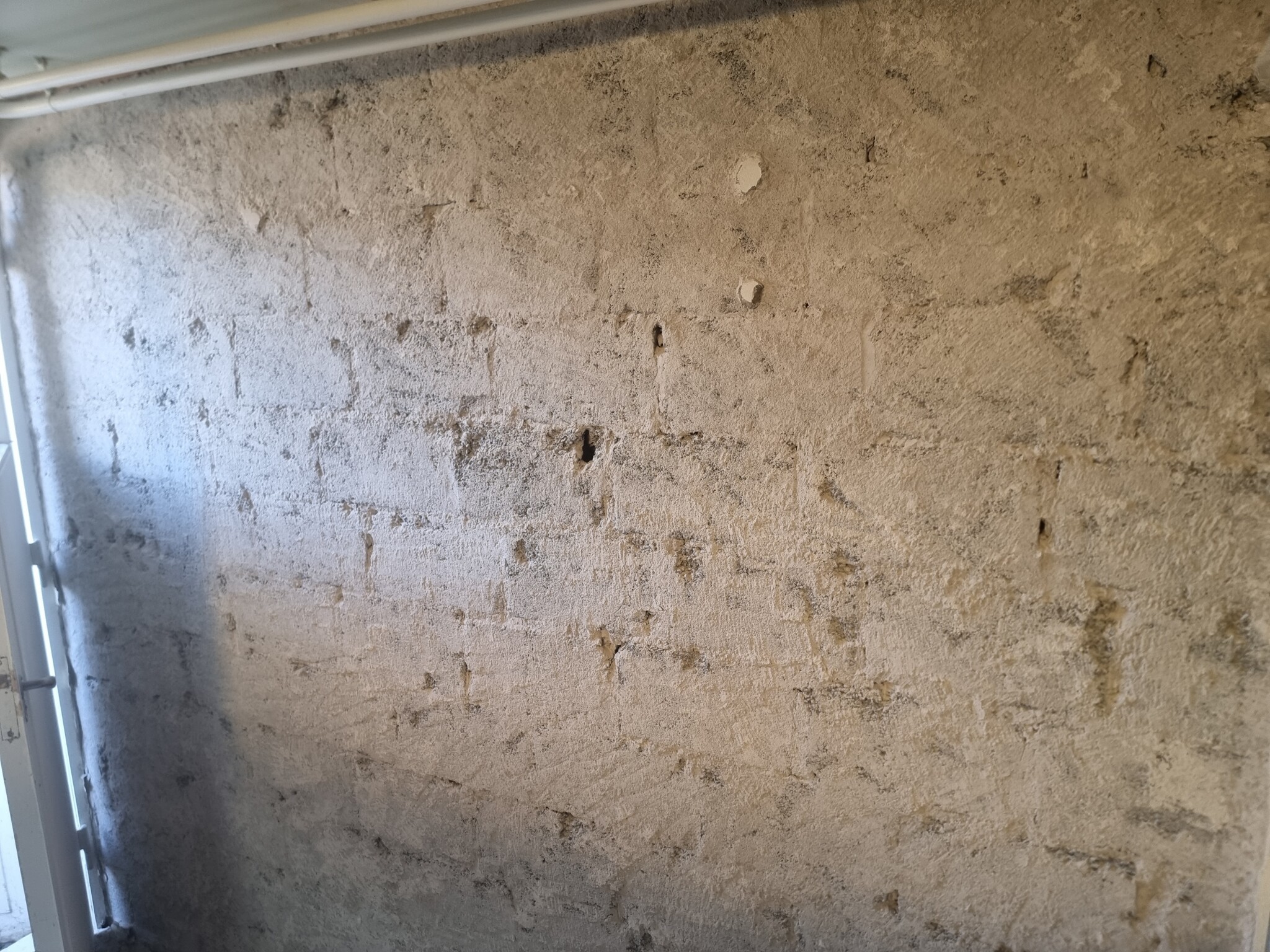

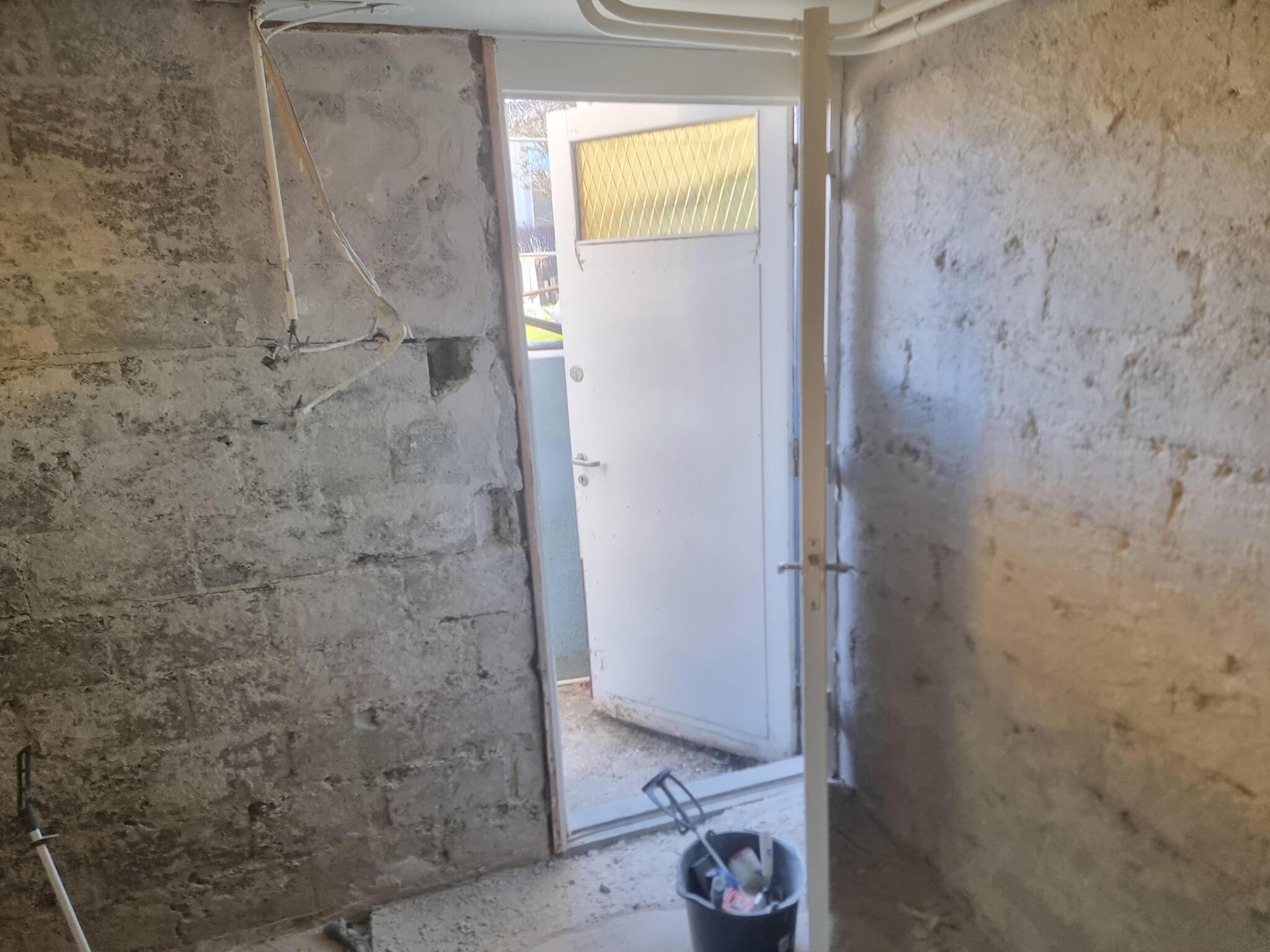

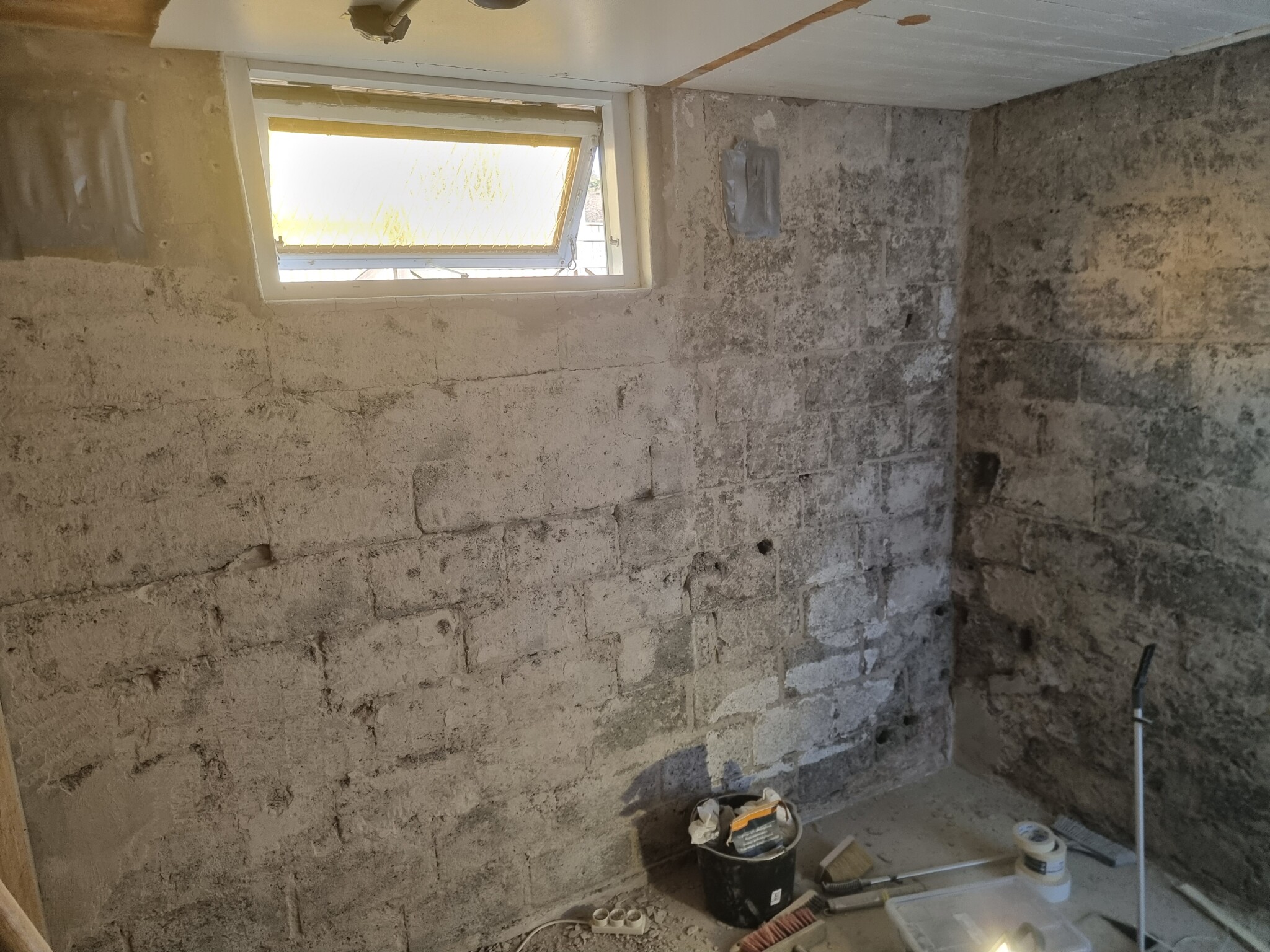

Tack för alla tips! Nu har jag knackat ner till grunden. Jag misstänker att det suttit kalkputs på den var väldigt porös.
Min magkänsla är att köra på kalkputs och inget med cement i. Dammar något djävulskt när jag borstar på det, så det blir ett jättejobb att få det helt rent på väggarna.
Vad rekommenderar ni?

Varför inte måla på det där direkt? - Bara ett förslag.
Ser bra ut. Du kan ta en stålborste på vinkelslip och gå över väggarna. Mycket damm. Sen börja om och putsa med valfritt bruk. Om du väljer ett KC bruk kan det bli lite mer hållbart i längden. Om golvbrunn finns kan det vara läge att tvätta ned det sista med mycket vatten. Om det finns fuktpåslag och du inte orkar hålla på med utvändig isolering och dränering just nu kan det bli bra med tunngrundning med putsbruk A och sedan B på det. Om det är torrt som det är kan det bli bra med A+C. Du kan behöva näta runt fönster, hörn och dörr.
Alt dra på med kalkputs på det du har.
Vad gäller måla - silikat är blir säkert bra men en kalkfärg eller KC färg kan bli billigare. Och gå snabbare. Garanterat fukttåligt.
