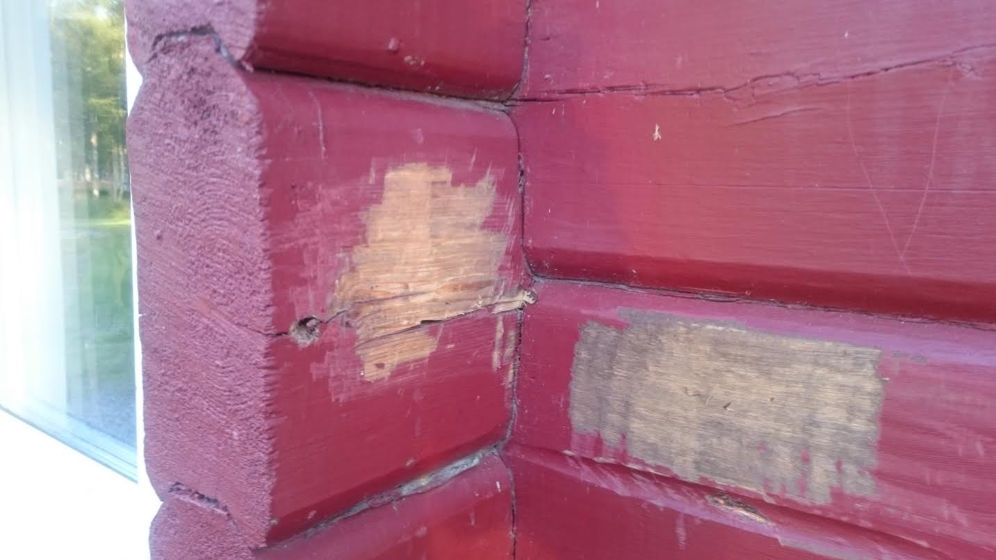

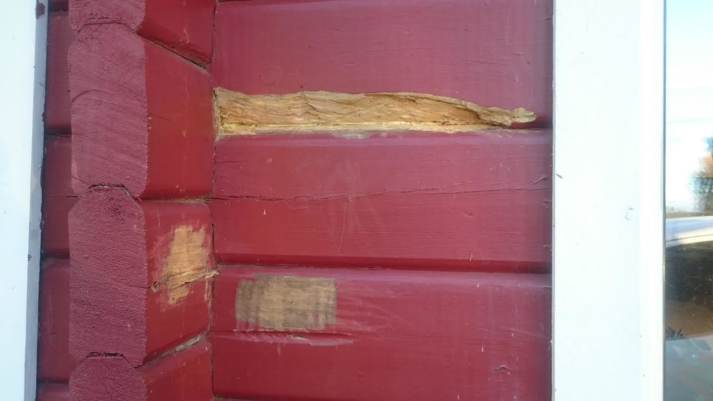

Har ett litet timmerhus där fasaden inte är i så gott skick, särskilt väggen ner mot vattnet som fått lite skador som jag tänkte reparera. Som jag förstått det så ska man hugga ur allt dåligt trä och sedan limma dit en ny bit, men jag kan inte riktigt avgöra hur mycket jag ska ta bort. Det värsta är borttaget, det var mycket mörkare och det gick att trycka hål med fingertoppen.
Men trät är ändå inte sådär hårt som nytt trä brukar vara. Även utsticken/knutarna är relativt mjuka och låter ihåliga när man knackar på dem. Lyckades ta lös en som var kapad inne i knuten (troligen gått av vid montering/demontering då huset är flyttat). Även den lösa delen lät ihålig men såg bra ut, är det bara att träet är så torrt som de låter ihåligt?
