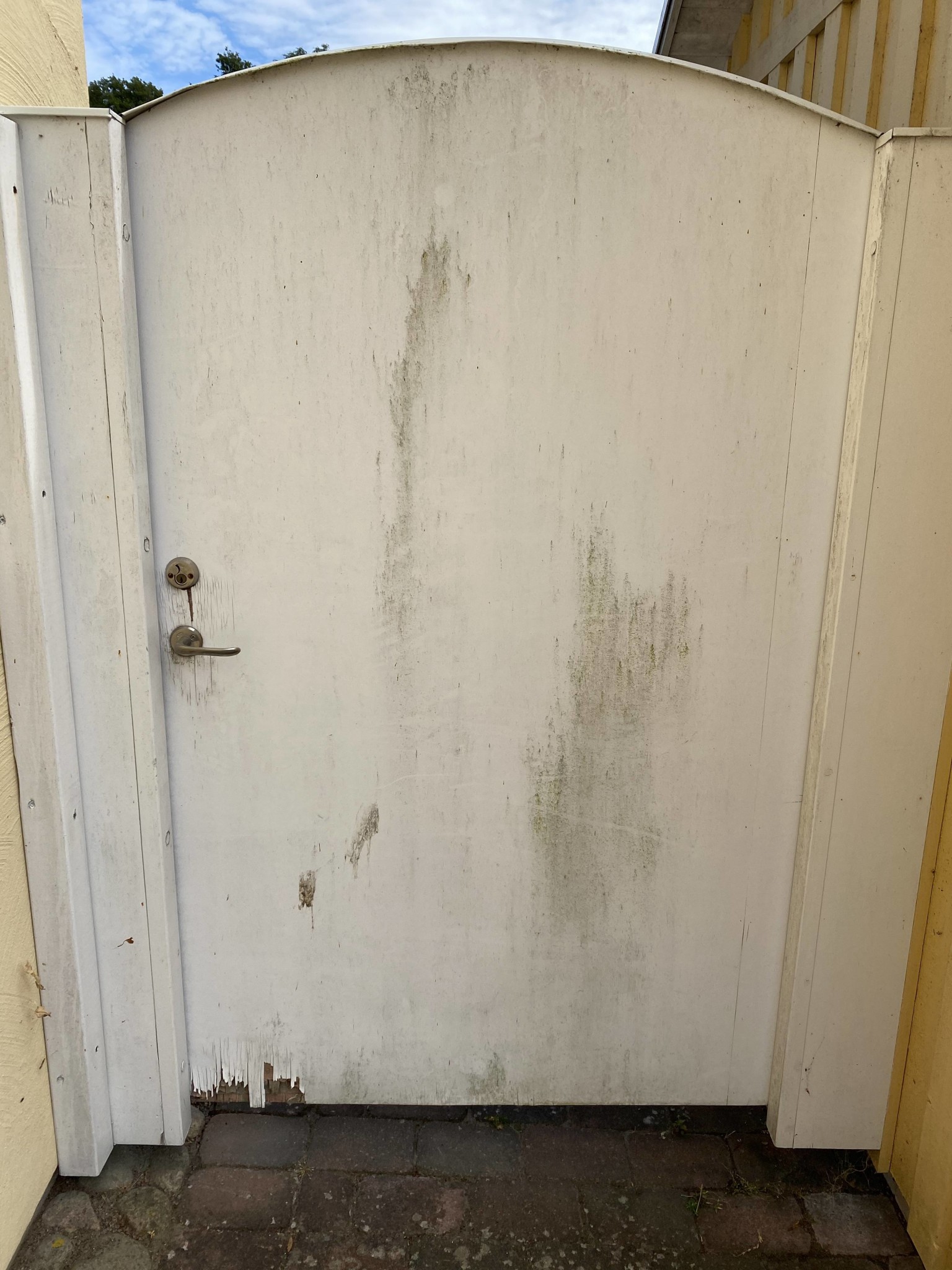

Behöver hjälp hur jag ska angripa den här dörren. Som syns på bilden är det bara insidan som är ansatt, mest i nederkant. Tänker att det skulle vara möjligt att byta ut den skivan som sitter på den ansatta sidan av dörren. Frågan är om det är möjligt? Och hur jag isf ska gå tillväga. Eller finns det någon annan fiffig lösning? Sliten vit dörr med märken och skador vid nederkanten, behöver reparation eller utbyte.
Ytterdörr med slitage på insidan nära nederkanten, handtag och lås synliga.
Det ser ut att vara gjort av en nedkapad innerdörr? Jag hade hivat hela rasket och satt dit något som klarar av väder och vind. Annars kommer samma problem om och om igen.
Det är säkert en ytterdörr som dom rundat ovansidan på.
Problemet är ju att du får en ytterdörr som är tänkt att sitta med den sidan inomhus och inte tål fukt.
SkitOxe
Ok det låter rimligt. Men frågan är om det går att göra något åt det.
