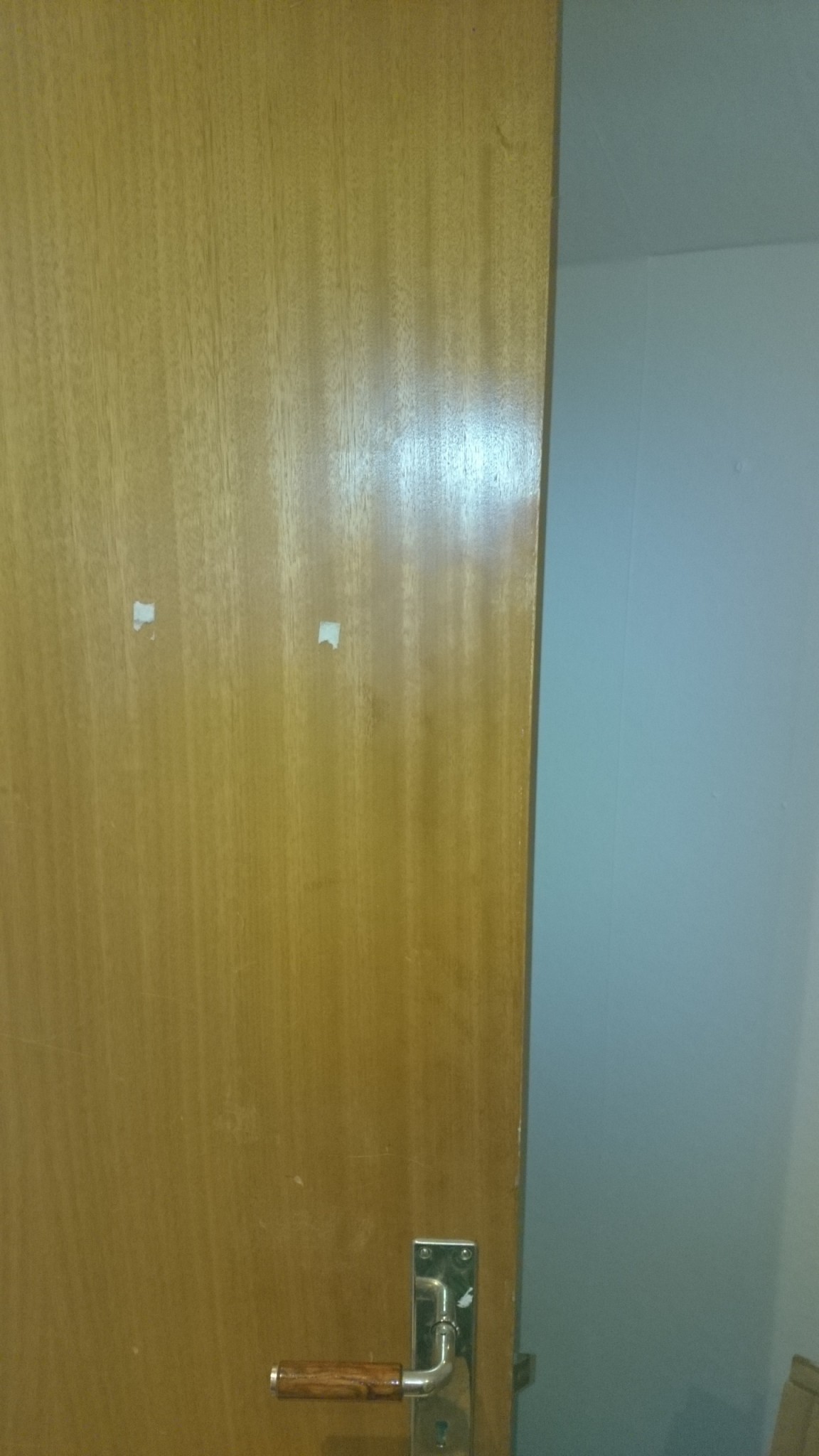

Jag funderar på om det kan gå renovera en fanerad dörr
Från 60 talet? Om det kan gå att slipa den lätt och sedan lacka den igen? Då kan man åtminstone bli av med de ytligaste reporna..
Slänger med en bild på dörren...

En annan variant är att du använder lagningsvax med samma eller något mörkare färg än dörren. Ex http://www.kreatima.se/produkter/fa...ch-bets/mobelrenovering/baowachs-lagningskitt
