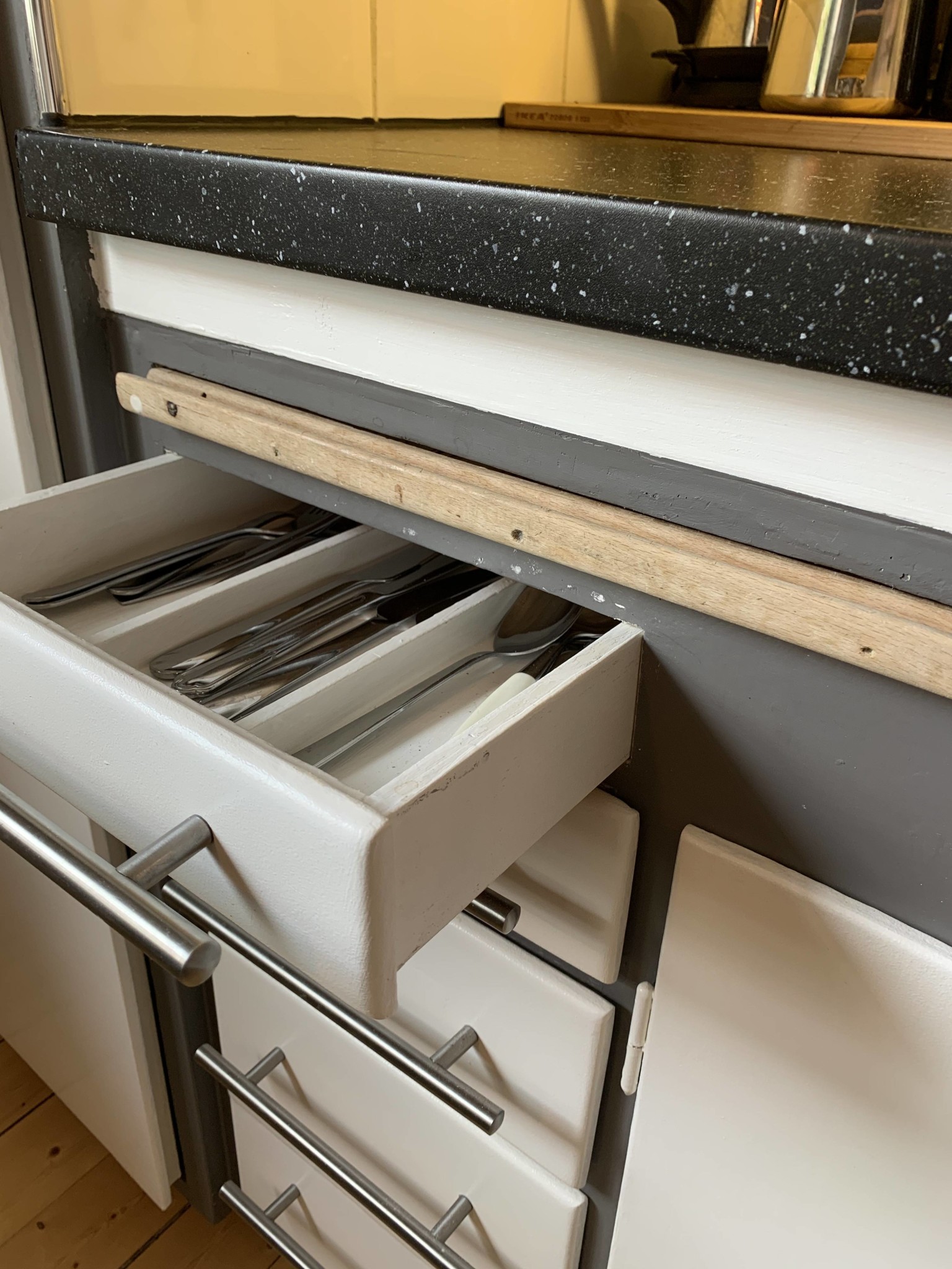

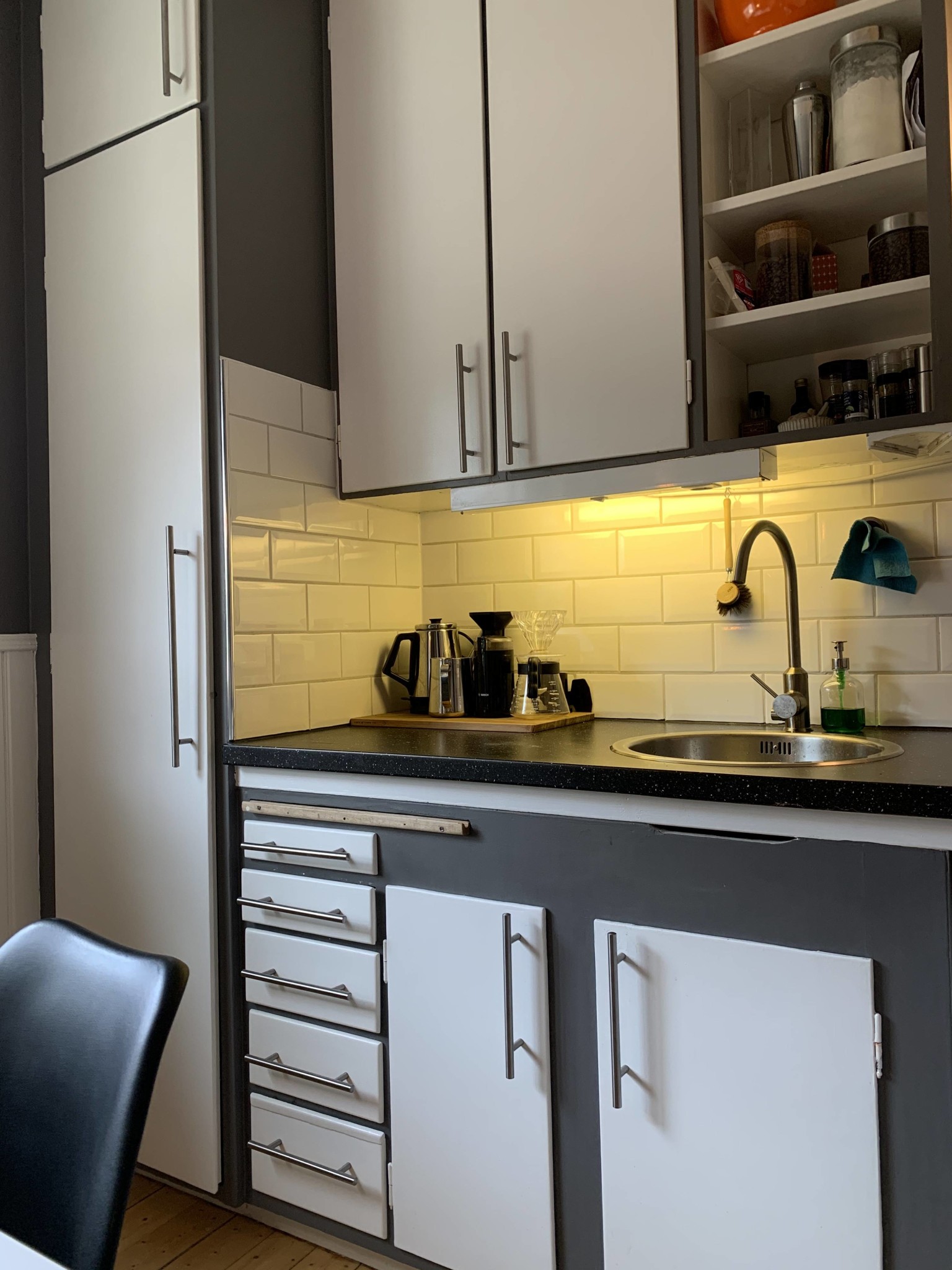

Jag sitter på en lägenhet byggd någon gång under 50-talet i Borås. Köket är från 50/60-tal med vissa nya delar. Men då lådorna börjar kila fast väldigt ofta och mycket vill jag göra om men helst utan att riva ut stommen. Har någon tips på hur man kan få plats med expansionsbeslag till lådorna eller är detta svårt? Sidorna på lådorna är 12mm så det är svårt att fräsa ut plats för en skena i dom.
Förslag och idéer uppskattas!

Du kan pröva med att gnida stearinljus på alla glidytor när det gäller lådorna. Det räcker många gånger, men det kan också vara så att det är för mycket målarfärg så att du behöver slipa bort den först. Från början var antagligen lådorna trärena och bara fronten målad.
Men ser ju absolut ut som att stommarna är värda att behålla.
