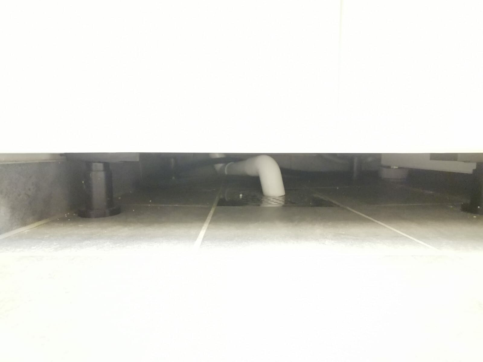

Hur fasen hade ni gjort här? Förra ägaren till vårat hus placerade ett skåp ovanför en golvbrunn i tvättstugan. Är bara 8cm högt, och skålen man tar upp är 10cm.
Hade ni försökt borra ett hål i skåpet ovanför brunnen för att möjliggöra rengöring?
  • Golvbrunn delvis blockerad av lågt placerat skåp i en tvättstuga.
Såga upp ett fyrkantigt hål på 500X500 så kommer du säkert åt. Sen en hyllskiva på botten som täcker allt.

Så tänkte jag med. Fast 500? Hur tänkte du nu? Vad missar jag? 😁 Tack för svar
Bara ett xempel ta ett hål som passar, brunnen är ju under eller är den i kanten på skåpet och sedan ett lock på som täcker hela botten på skåpet. Lämpligt med en hyllskiva då.
Exakt så gjorde jag.
Hade ett hyllplan över som jag la i botten.
