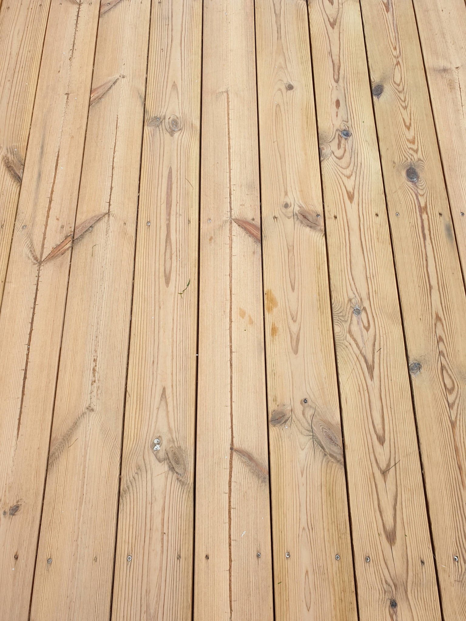

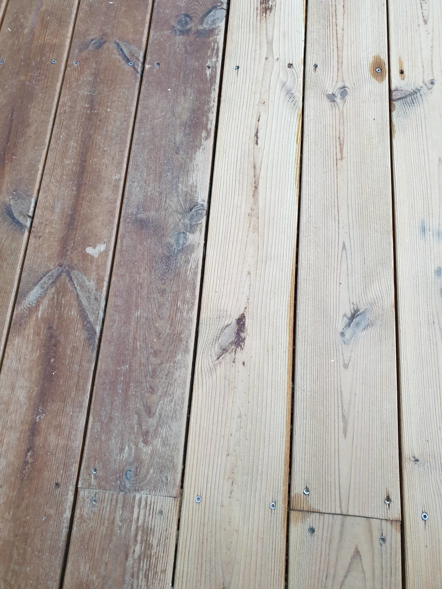

En del av ett trädäck före och efter rengöring med ättika, visar renare trä till höger.
Rengjort träaltangolv med synliga träfibrer och några mindre fläckar, efter ättikabehandling.

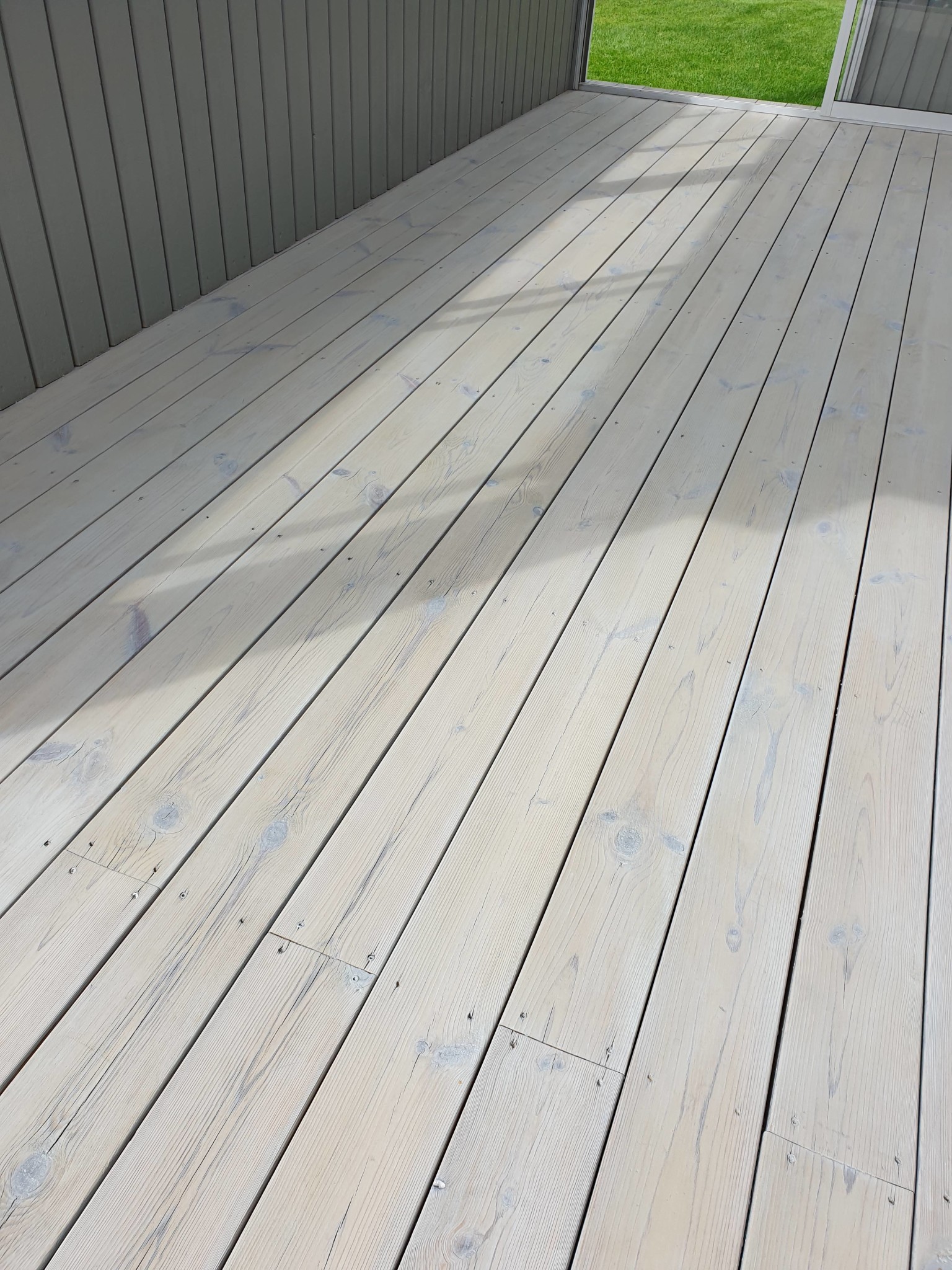

Nyrenoverat trädäck behandlat med ättika och olja, ser rent och välunderhållet ut.
Vill tipsa om hur man kan rengöra trädäck med ättika.Jag har skrubbat mitt 14 -åriga altangolv med ättika. 2 dl ättika per 1 liter ljummet vatten och några droppar diskmedel. Med hjälp av rotborste och stålull blev golvet trärent. Jag valde sedan att behandla golvet med pigmenterad olja och är väldigt nöjd med resultatet.
