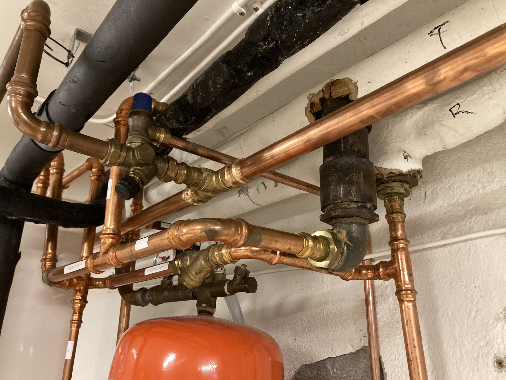

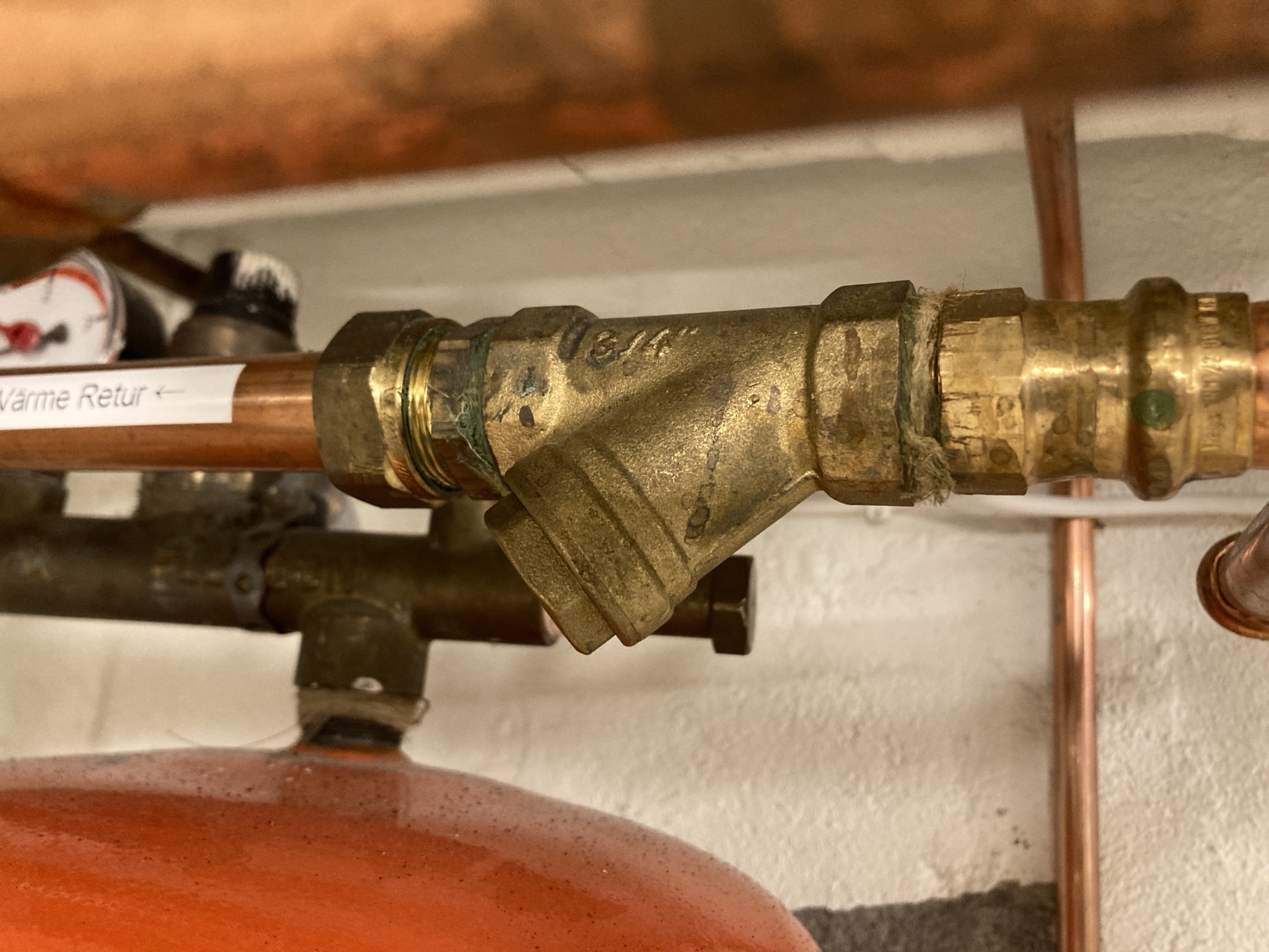

På värmebärarsidan hittar vi inga kranar för att stänga av vattnet. Pumpen sitter i källaren och vi har två våningar ovanför. Kommer inte vattnet att rinna ut då, även om vi stänger av själva värmepumpen?

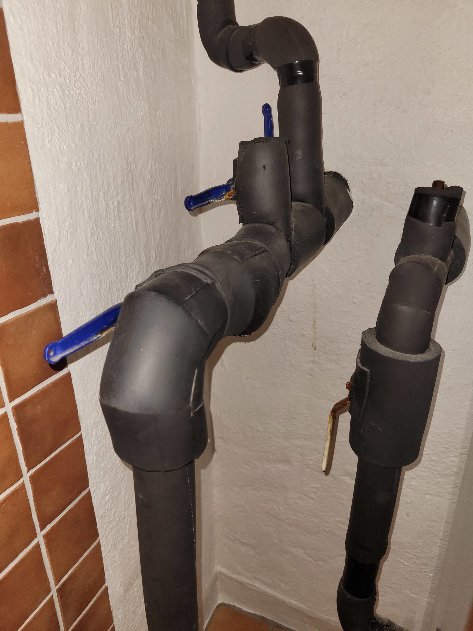

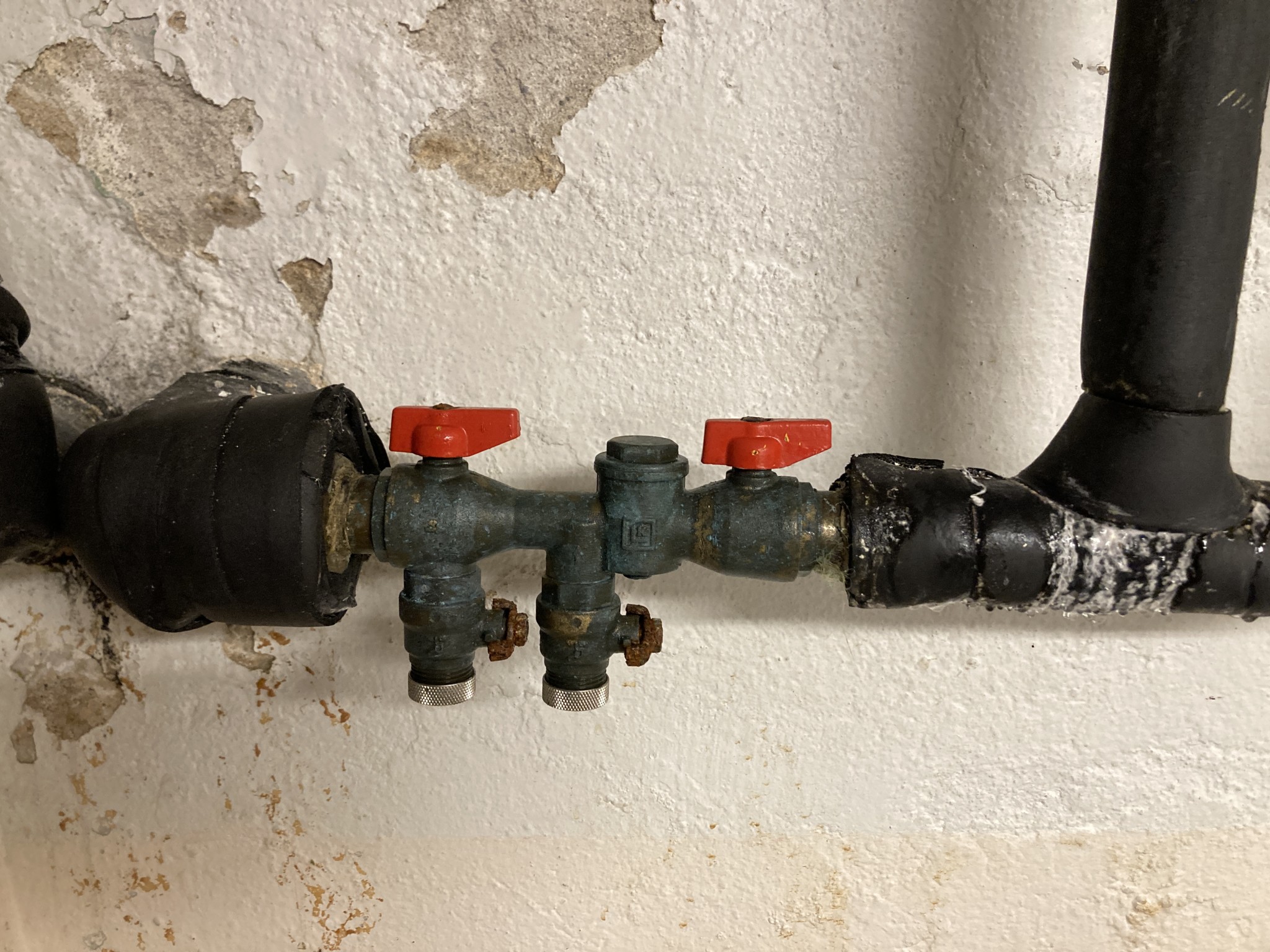

På köldbärarsidan ser det ut som nedan. Jag antar att det är grejen på ovansidan i mitten som är smutsfiltret. Är det dom två röda kranarna som ska vridas för att stoppa köldbäraren?

På kb-sidan stänger du dom röda kranarna och på bilden man ser retur så har du smutsfiltret på vb-sidan och du får väl leta om det inte sitter kul-ventiler på vb-sidan så du slipper tappa systemet.Om jag vore dig skulle jag göra rent filtren när det blir lite varmare.mrsnhp skrev:
Tack! Den enda ventilen vi har hittat på vb-sidan är för påfyllning av vatten i radiatorkretsen. Jag ska ta och kolla en gång till, men är det tappning som gäller annars? Det låter opraktiskt om tanken är att filtret ska rengöras regelbundet. Då har det nog knappast rengjorts sedan pumpen installerades 2005.V växelventil skrev:
Därför kan vara lämligt att avvakta till våren om du måste tappa sytemet och har du inte haft något problem med larm exempel så är det inte säket att filtren är skitiga.mrsnhp skrev:

Isoleringen är kass på kb-rören och ska bytas så fort det blir varmare. Det var överraskande mycket kondens även inne i frigolitlådan som filtret sitter i. Frigoliten ser opåverkad ut (till skillnad från rörisoleringen), men det var helt blött inuti. Det har kanske runnit in utmed röret.A AndersS skrev:Oftast larmar de och har man lite koll på dem så ser man om värden förändras, t.ex. köldbärare ut och in. Så skulle något förändras skulle jag kontrollera. Filtren är väl i de flesta fall inte del av bvp utan sitter som del i rörsystemet, så det enda som nämns är att nivå på köldbärarvätska ska kontrolleras. Sedan ska de ju vara isolerade så att det inte rinner kondens vilket det borde göra utav ts bilder.

Kollade på vår pump nu och minnet lurade mig, det var filtret på värmesidan jag hade kollat så köldbärarfiltret som är välisolerat har jag aldrig öppnat och det har aldrig behövt fyllas på vätska i köldbäraren.
