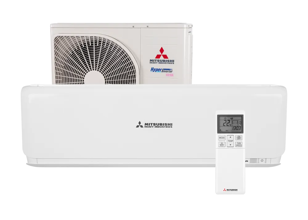

Vi har en Mitsubishi skr/src35 från 2017 :
Den används främst till att kyla huset på sommaren, övrig tid står den stilla. Vi brukar dammsuga av filter och liknande innan uppstart men den börjar så gott som alltid lukta sur efter några veckor.
Vi tar då spraykanna med vatten och lite yes. Sen går vi igenom samtliga synliga lameller framifrån rikligt med vatten(flera kannor). Vi fyller också en del vatten i "avloppet" samtidigt som vi suger ut vattnet med vattendammsugare på utsidan av huset(genom kodens röret). Historiskt har det hänt att det blivit stopp i detta rör så numera rengör vi detta 1 gång per sommar.
Detta jobb är nyligen gjort men den luktar fortfarande sur? Tittar man upp genom lyftvingarna så kan man se att det sitter en del damm och skit där men det kommer man inte åt vidare lätt?
Inomhusdel av luftkonditionering, dammig, behöver rengöring, vita och gråa plastdelar, termostatrotationsknapp, svart bakgrund.
Så hur är det tänkt att man ska rengöra dessa innerdelar?
MVH
Vid en professionell rengöring så plockar man också isär hela innerdelen för att komma åt att skölja och rengöra ordentligt. Hela fläkten kan renspolas med vatten när den är borttagen. Sök på tuben för att se exempel.

Plockade isär innerdelen och rengjorde allt enligt youtube klipp. Det var rätt meckigt att få av fläkthjulet och 20 reser värre att få på det igen. Troligen hade axel byggt upp grader eller något, tillslut blev det lite sandpapper och fett och då hoppade den på. Några av fenorna på fläkthjulet gick sönder men det är säkert ingen fara, de är extremt känsliga!
Iallafall, nu 2-3 veckor senare så stinker enheten igen!!
Jag börjar undra om den på fel vis, vi kyler ju enbart med den och det är oftast under kortare perioder, några timmar här, några timmar där. Kanske blir det kondens och fukt i den som inte torkar upp? Kanske är det bättre om den kör på auto alltid?

Kan vara så ja eller så beror det på att man måste låta fläkten cirkulera varken utan kylning eller värmning 30 min innan man stänger av den.
Förslag på AC rengöring som inte är allt för giftig?
I min manual så står det att man ska köra enbart fläkt i minst 4h när man vill stänga av enheten helt, detta för att torka ur den invändigt. Så det inte börjar gro..
I
Då har vi troligen svaret där.

om man inte kör kyla hela tiden så måste du köra värme efter varje gång för att torka upp. mitsubishi mfl har detta som standard
