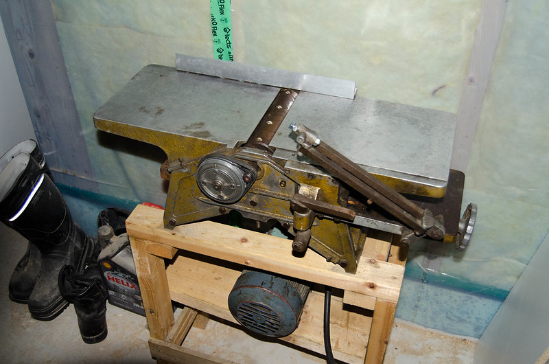

Skaffade en remskiva med klämbussning på 28mm åt min gamla motor av märket AEG (AM112 eller något) men det gick inte så bra.
En noggrannare mätning säger den är kanske 28,3mm eller så. Säljaren sade att de inte kan hjälpa, har ingenting i den storleken. Sade kanske det är tummått, enligt en konverter är det 1 7/64 delar (vilket vrickat system). Nån som vet om det finns något som passar till min motor eller om det finns andra utvägar?
Jag vet inte vad jag ska göra nu, vill ha min rikthyvel att funka, har nya stål och allt, det är bara motorfan som jävlas.

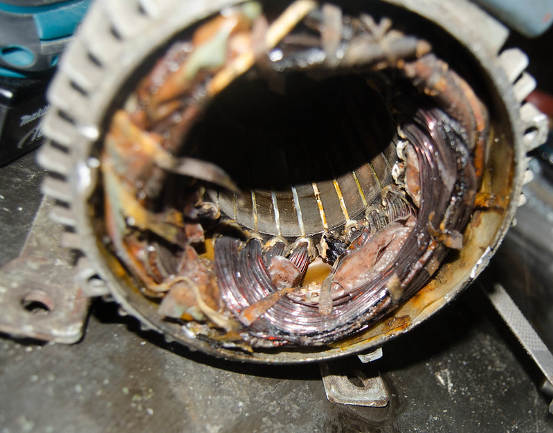

Köpte en gammal rikt och planhyvel för 100 euro:ion skrev:
Motorn var inte i så bra skick:
Så jag köpte en "ny", hittade en gammal 3-fas AEG för 25 euro, hade funkat som pump i växthus och togs ur bruk 1980, men den funkar och lagren känns bra. Tänkte flytta remskivan men den passade inte så jag köpte en ny och det sket ju sig.
Motorns märke är "AEG Typ AM 112 MU2", jag har inte hittat något på den online som kunde ge mera info.
