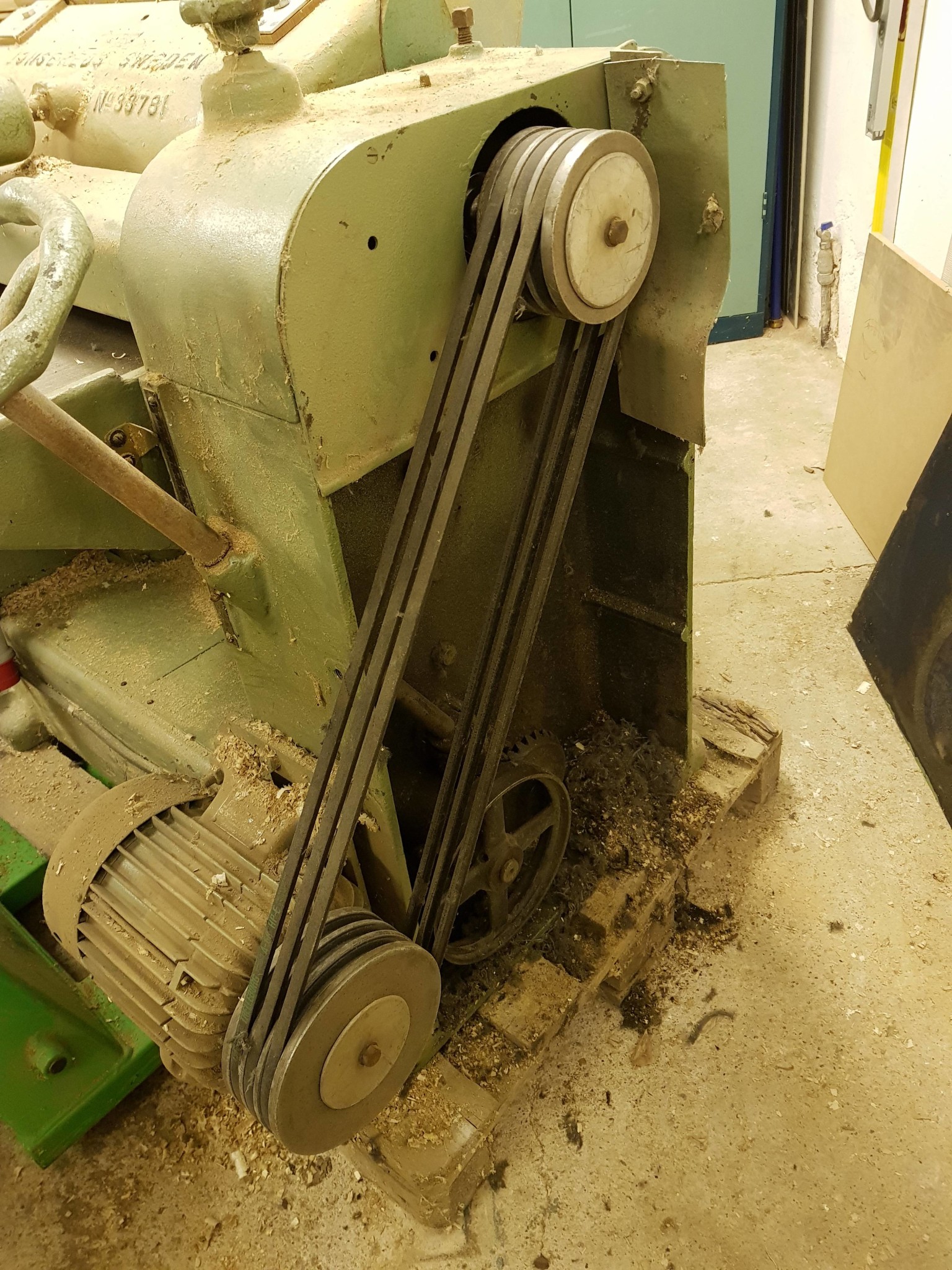

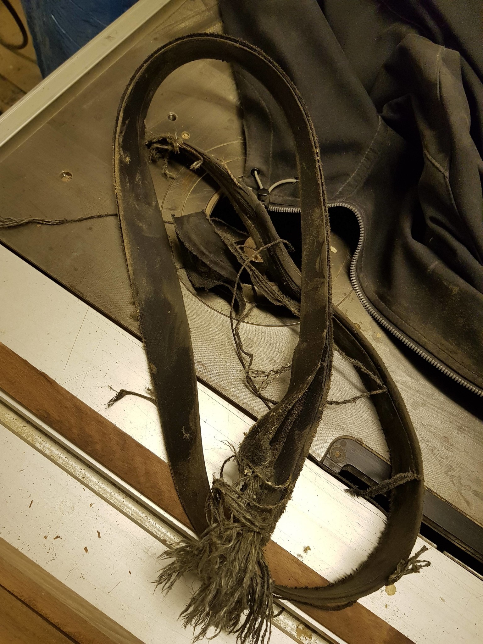

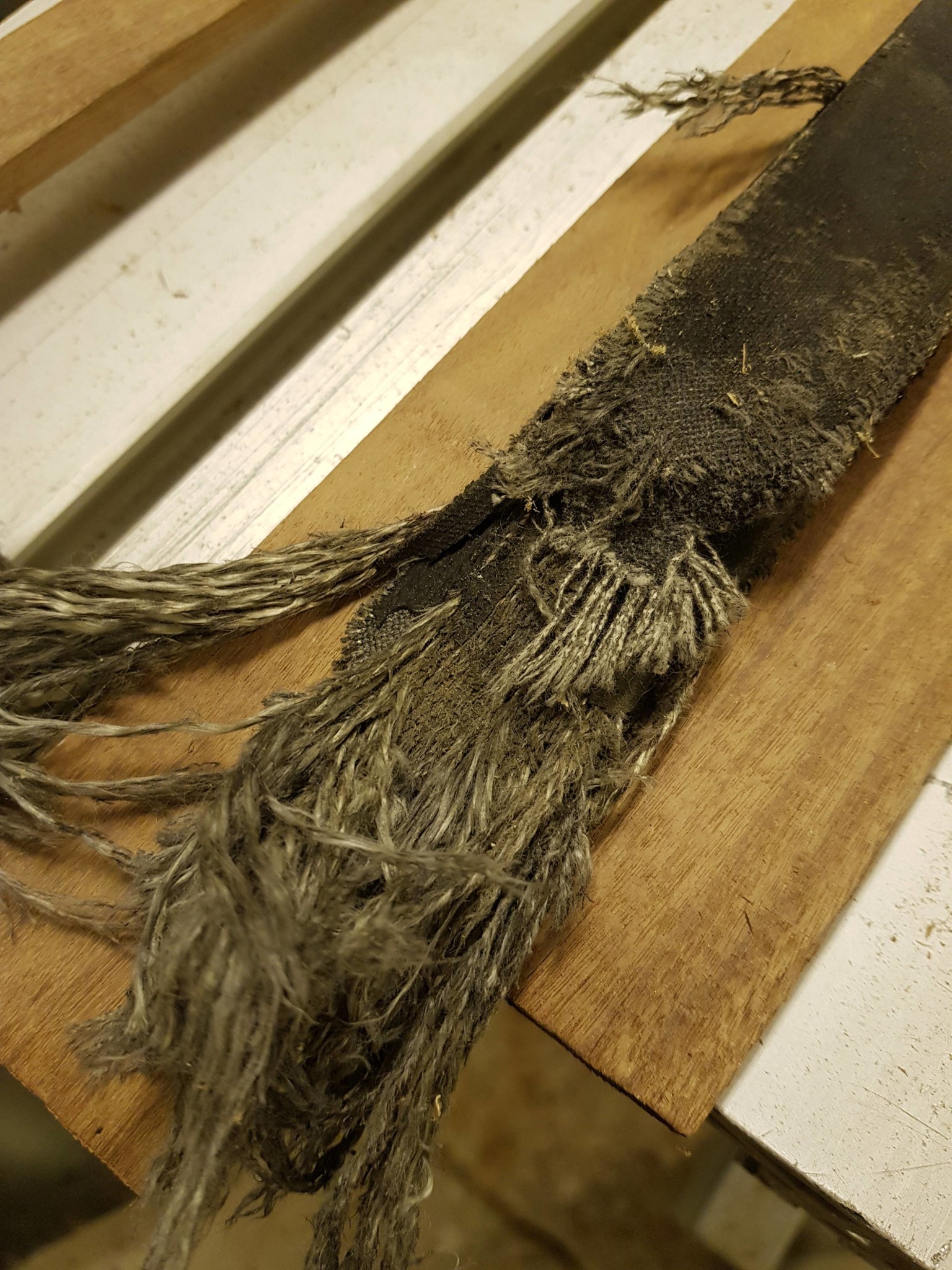

Kvällens hyvling slutade i en väldig smäll då remmen gick av i planhyveln. Vet någon var man kan skaffa ny? Jag hittar ingen text på den förutom "40" precis där den gått av och det står nog för bredden. Jag får den till att vara drygt 1500 lång men som sagt svårt att mäta
exakt då den är väldigt söndrig.

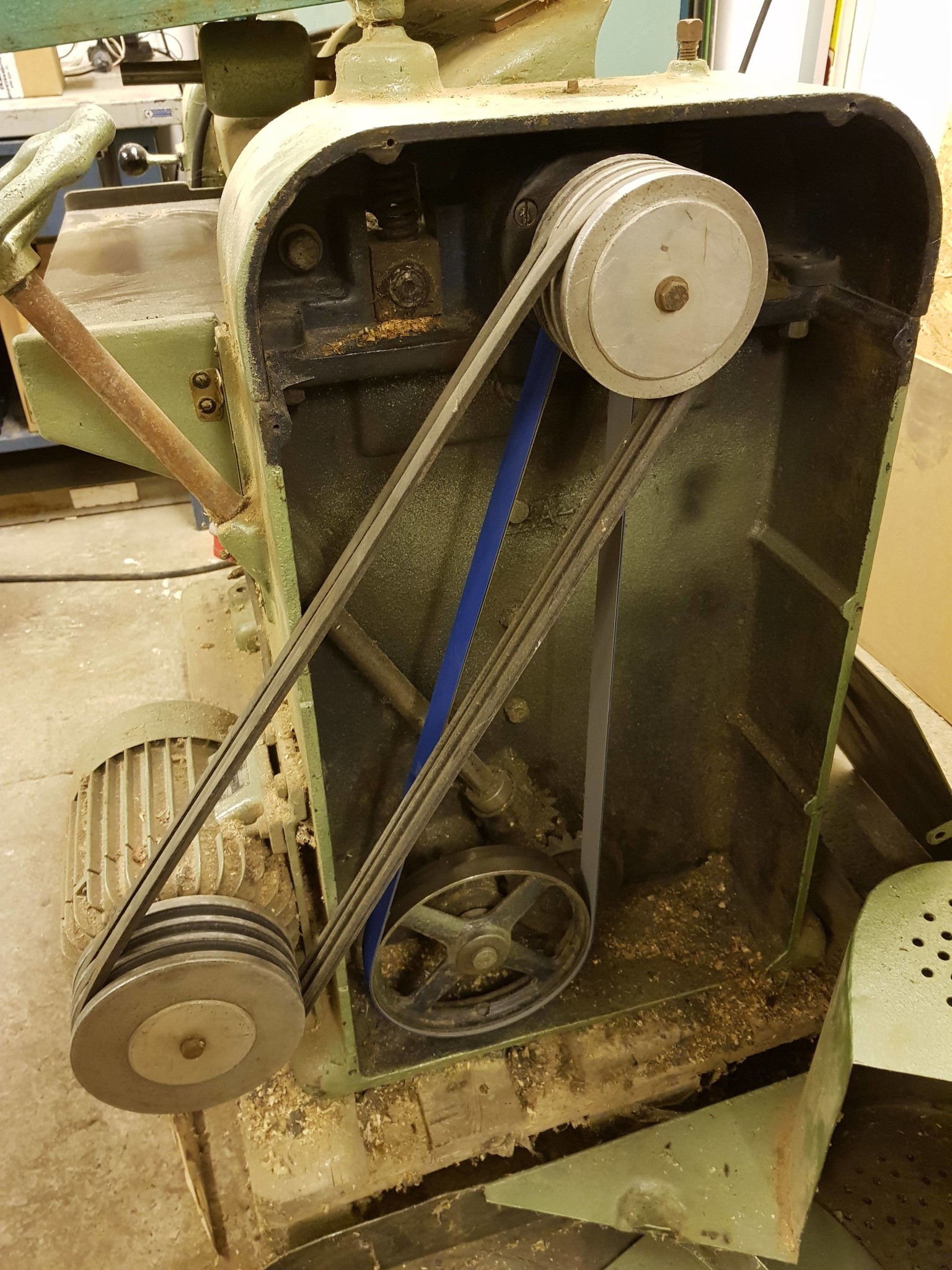

Tack för hjälpen. Husrenovering har fått gå före snickeriet under förra året men nu har jag äntligen en ny rem på plats igen. Jag har dock stött på problemet att matningen går baklänges. Knivarna går på rätt håll men matningen går alltså mot mig och vill mata tillbaka trästycket. Det finns två spakar på vänster sida av maskinen där man kan koppla på/av matning och styra hastighet, men ingen för att vända matningen. Det enda som jag kan komma på är att remmen jag beställt skulle sitta som en 8:a för att vända själva matningen men då den kommer ligga mot sig själv så kommer den snabbt nötas ut. Finns det någon här som vet hur remmen sitter i era maskiner?
Det är alltså en sådan här hyvel jag har https://www.klaravik.se/auction/product/hyvel-jonsereds-ph-k6/
Nej alla andra maskiner går som vanligt och inget är gjort med elen på denna. Knivarna går på rätt håll men matningen fel. Den gamla remmen blev till stoft när den gick sönder så man kan inte se hur den satt tidigare och inget blir enklar av att det stått nerskruvat i över ett år. Enligt reservdelslistan så är det nr 22 på sida 8 http://www.jktab.se/Jons_pdf/PH-K6Z_rl.pdf som jag bytt. Remmen har längen enligt reservdelslistan och kan inte gärna sitta mer än på ett sätt. Vänder jag faserna så kommer matningen gå på rätt håll men knivarna kommer fel.

Fast det är ganska vanligt med flatremmar som går i kors på den tidens maskiner. Det fungerar förvånansvärt bra.
Jag har också sett någon gammal planhyvel som hade en riktningsväljarspak så man kunde backa matningen. Jag vet inte varför. Du blir tvungen att undersöka.

Hej, det blev en rem som monterades som en 8. Den köptes från jktab.se
Ok! Det är märkligt att det ska behövas vara så.
Jag har samma problem, matningen går åt fel håll. På bilden! verkar det vara en flatrem,som ligger an runt axeln för kuttern och ner till drivhjulet. Inte vara som en åtta. Det skulle vara kul att veta hur det kommer sig att vi har detta problem. Jag säger som du, att om någon har en förklaring, får dom gärna berätta det.
