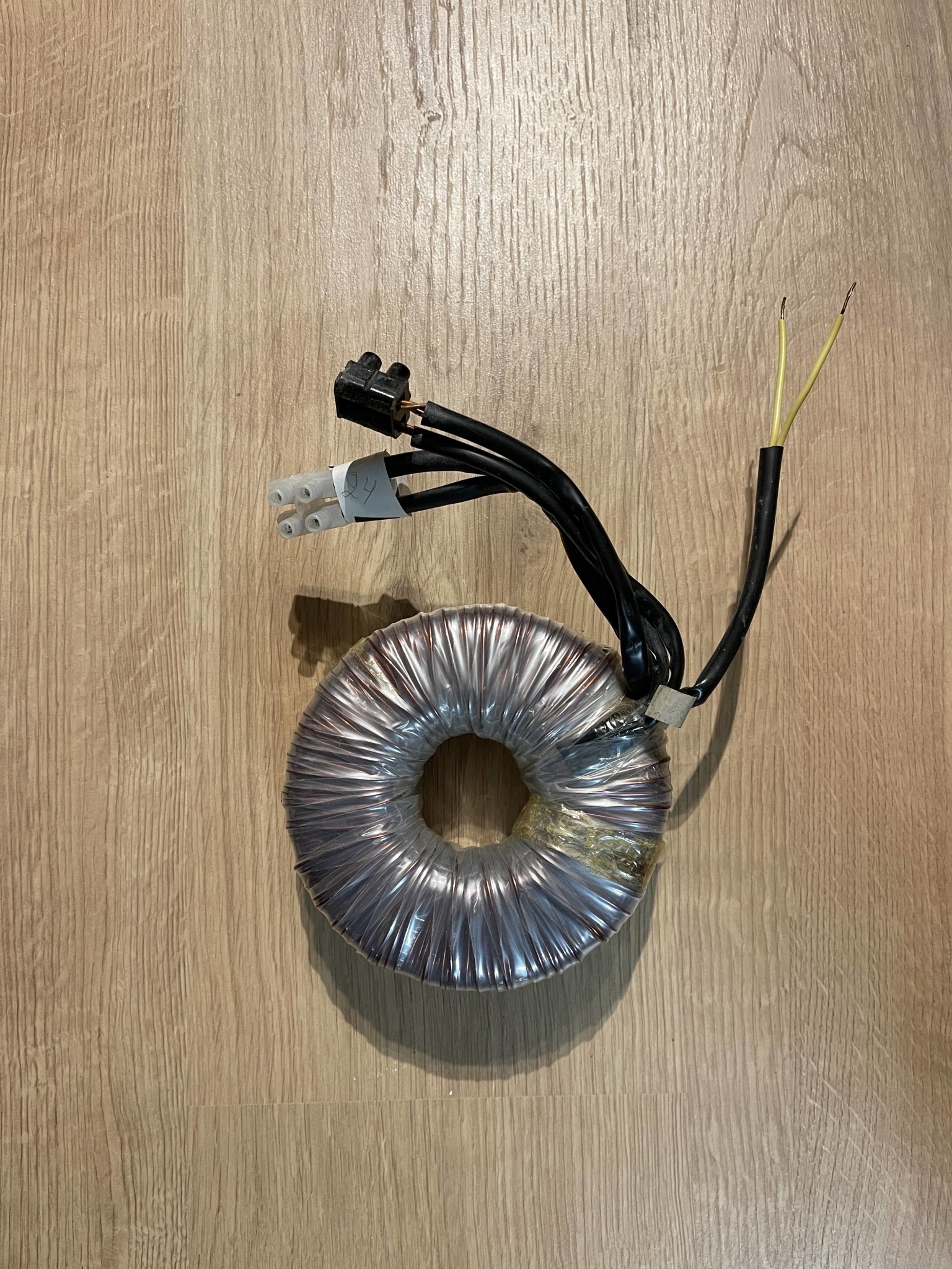

Matningen verkar komma ifrån en transformator som ser ut som en stor donut, vad jag förstått är det ganska ovanligt att sådana komponenter går sönder och/eller lämnar ifrån sig fel spänningar? Men jag ska givetvis mäta nästa gång jag är där inne och rotar.blackarrow skrev:
Din donut är en ringkärnetrafo.

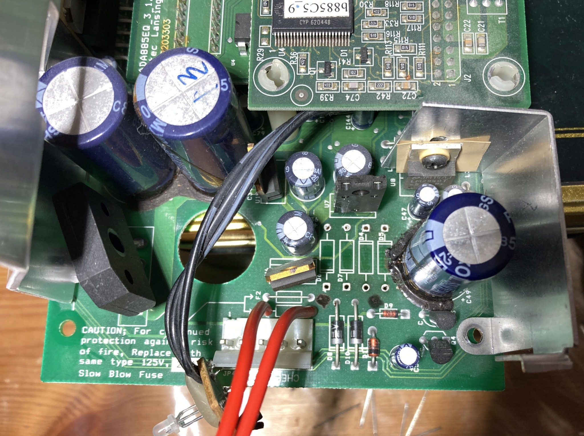

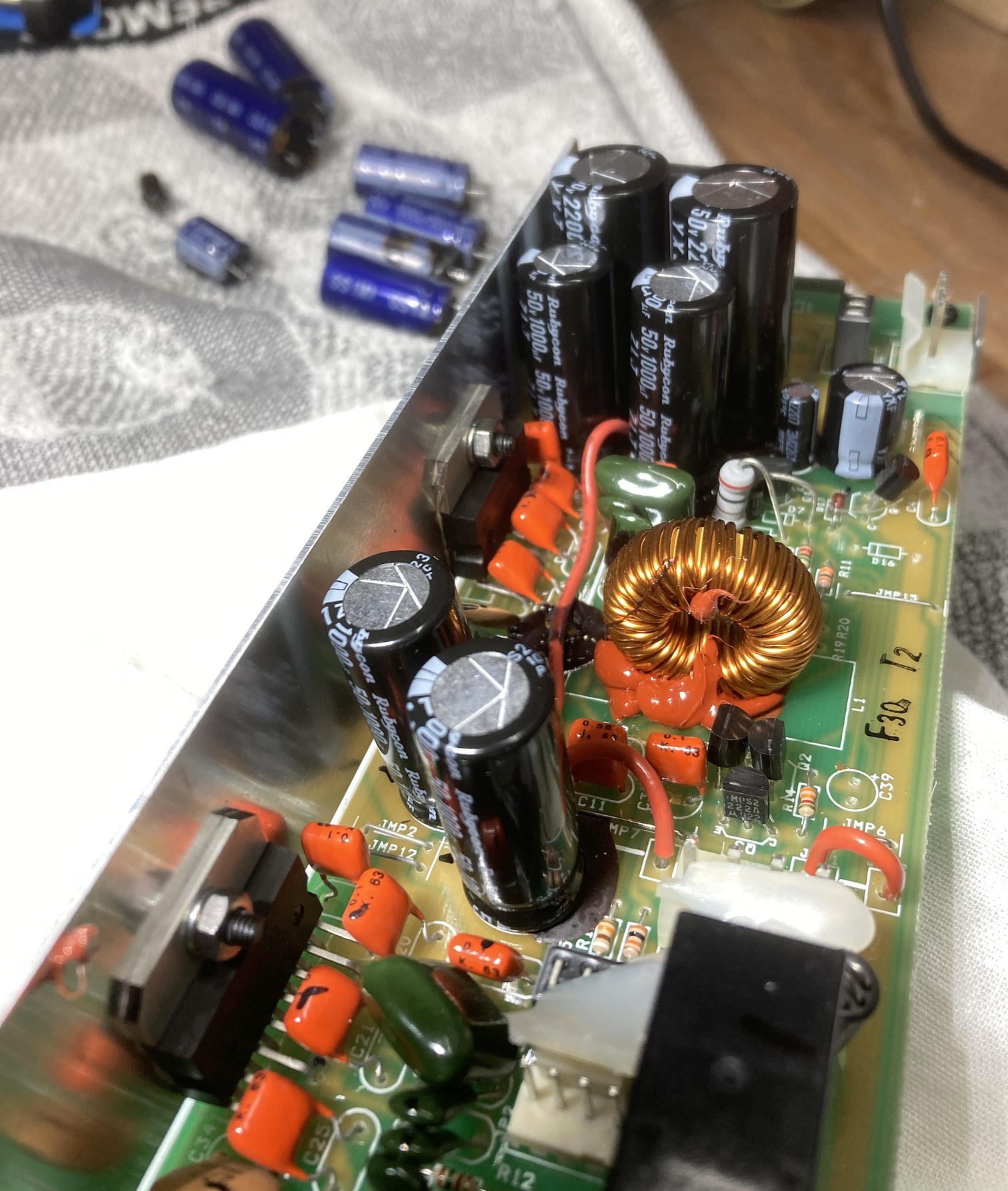

Det blev inte så lyckat. Jag bytte alltså ut alla elektrolyter på samma kort som relät är monterat på
Vid första test så går en 2.5A säkring sittandes på det yttre kretskortet. Förundrad skaffar jag en ny säkring och sätter dit. Då fungerar ljudet, men det är ett kraftigt surr inifrån lådan och en doft av bränd elektronik sprider sig.
Vid demontering ser det ut som att några dioder, på det yttre kortet, har gått varma?
Fixar man ett problem så dyker det upp nya...

Så jag bytte alla elektrolyter på det inre kretskortet i anläggning nr 2.
Vid test så fungerar ljudet men det tidigare problemet med baselementet kvarstår (ljudet försvinner ibland, är förmodligen inte relät här).

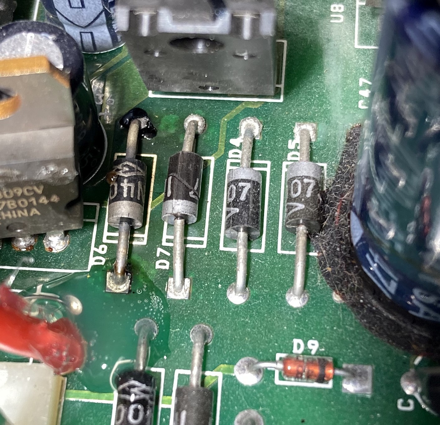

Så jag plockar ut det yttre kretskortet och gör om de lödningar som ser dåliga ut plus några andra med större komponentben, inklusive de omtalade dioderna.
Vid test 2 så går 2.5A-säkringen efter 1 sekund, precis som förra gången.
När jag mäter på dioderna då har alla helt olika värden. När jag mätte innan så vill jag minnas att mitt instrument visade 0.52v på samtliga, i alla fall åt ena hållet. Två av dem är nu helt ledande åt båda hållen.
Är det så enkelt att dioderna inte tål värmen från lödpennan? Man kan inte "löda om" dessa utan att de går sönder?
Man värmer inte sönder 1N4007 utan vidare. Det brukar vara runt 0,6 - 0,7 volt spänningsfall i framriktningen när man mäter och avbrott i andra riktningen. När de blivit så varma att de spruckit och kortslutits beror det troligen på att det gått för hög ström genom dem. Och det har det uppenbarligen om säkringen löser.

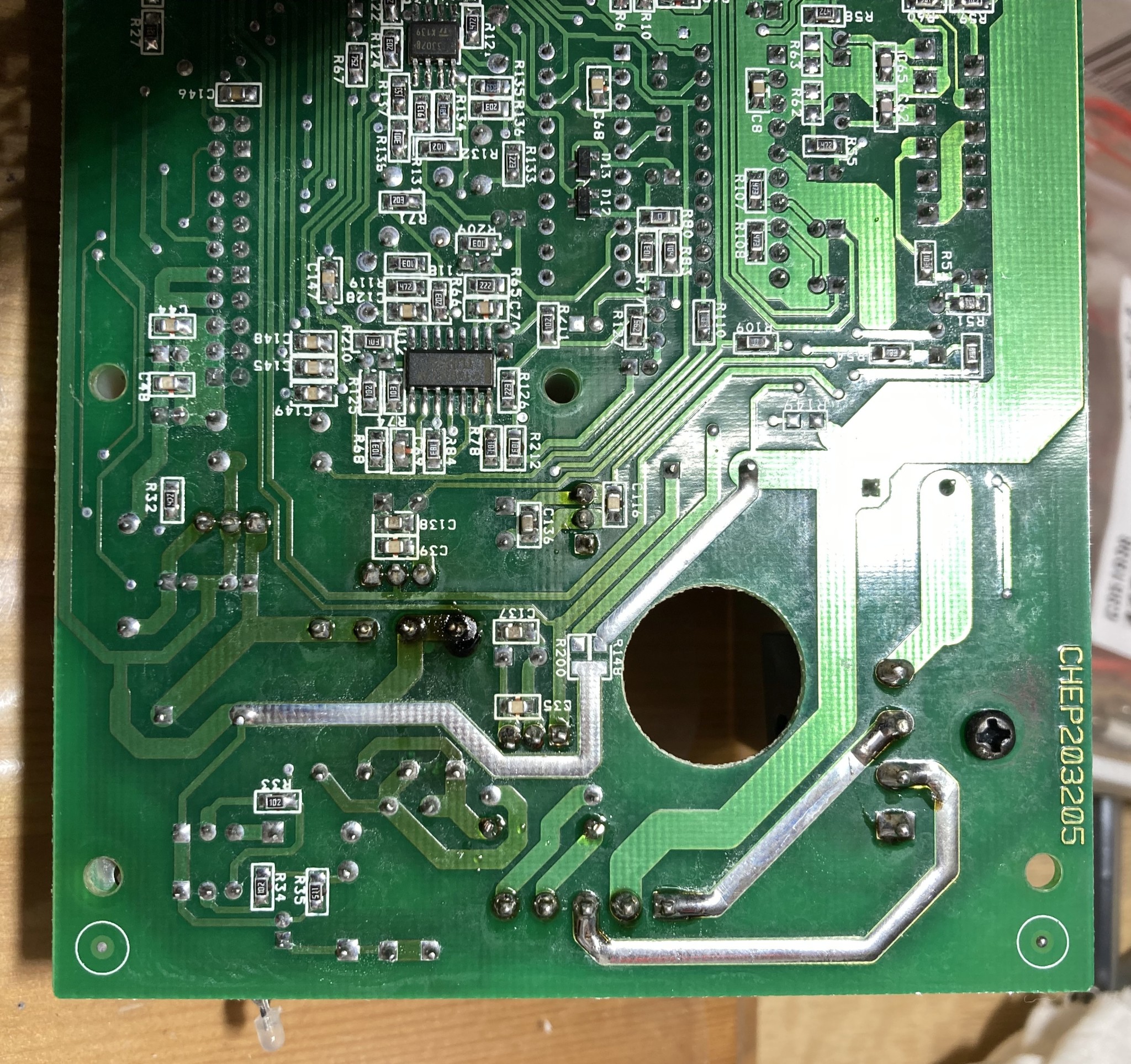

Har du möjlighet att ta en bättre bild vid dioderna så att man ser lite mer? Gärna båda sidor av kortet. Eller allra helst om du kan rita upp ett schema på hur det är kopplat. Kretskortet under D6 och D7 ser lite missfärgat ut. Det brukar det bli efter lång tid med hög temperatur. Så det kanske är en del av det ursprungliga felet också.
Noterade också missfärgningen, så var det från början.A Avemo skrev:

Om negativa sidan av likriktaren kommer i kontakt med AC-sidan resulterar det i att det blir kortslutning under ena halvperioden. Då kan det bli just som du beskriver att de två dioderna brinner och säkringen löser. Innan säkringen löser kommer det ut spänning från kretsen, men med onormalt mycket rippel vilket kan resultera i missljud. Hur är det med LM2940-kretsen? Är den fortfarande isolerad från kylflänsen eller har det råkat bli kontakt? Mät på kortet att det inte finns någon galvanisk koppling mellan AC- och DC-sida innan du löder dit dioderna.
Den verkar vara isolerad. Jag tror inte att jag hittade några kopplingar mellan AC och DC, men jag är ju ingen expert på såna här mätningar.A Avemo skrev:
Jag satte dit nya dioder på båda korten. Det ena fungerar nu till synes felfritt, det som innan hade spruckna dioder.
