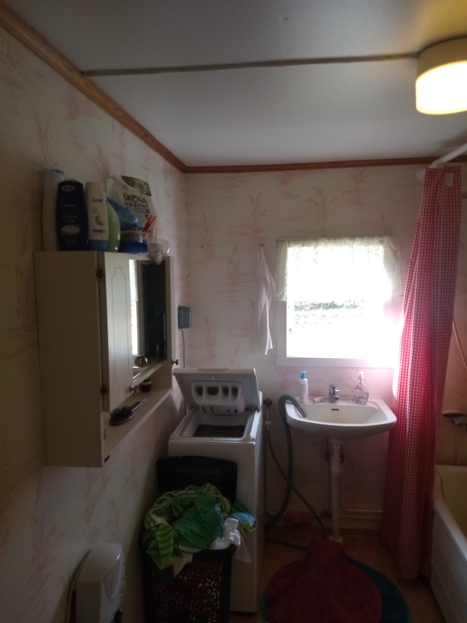

Funderar på en elektrisk beredare, placerad i badrummet istället, och försöka byta rören mellan badrum och kök. Men det är lite dåligt med plats tycker jag. Antingen bredvid fönstret, det är 55cm mellan vägg och foder, och 90cm från toppen av tvättmaskinsluckan till taket.

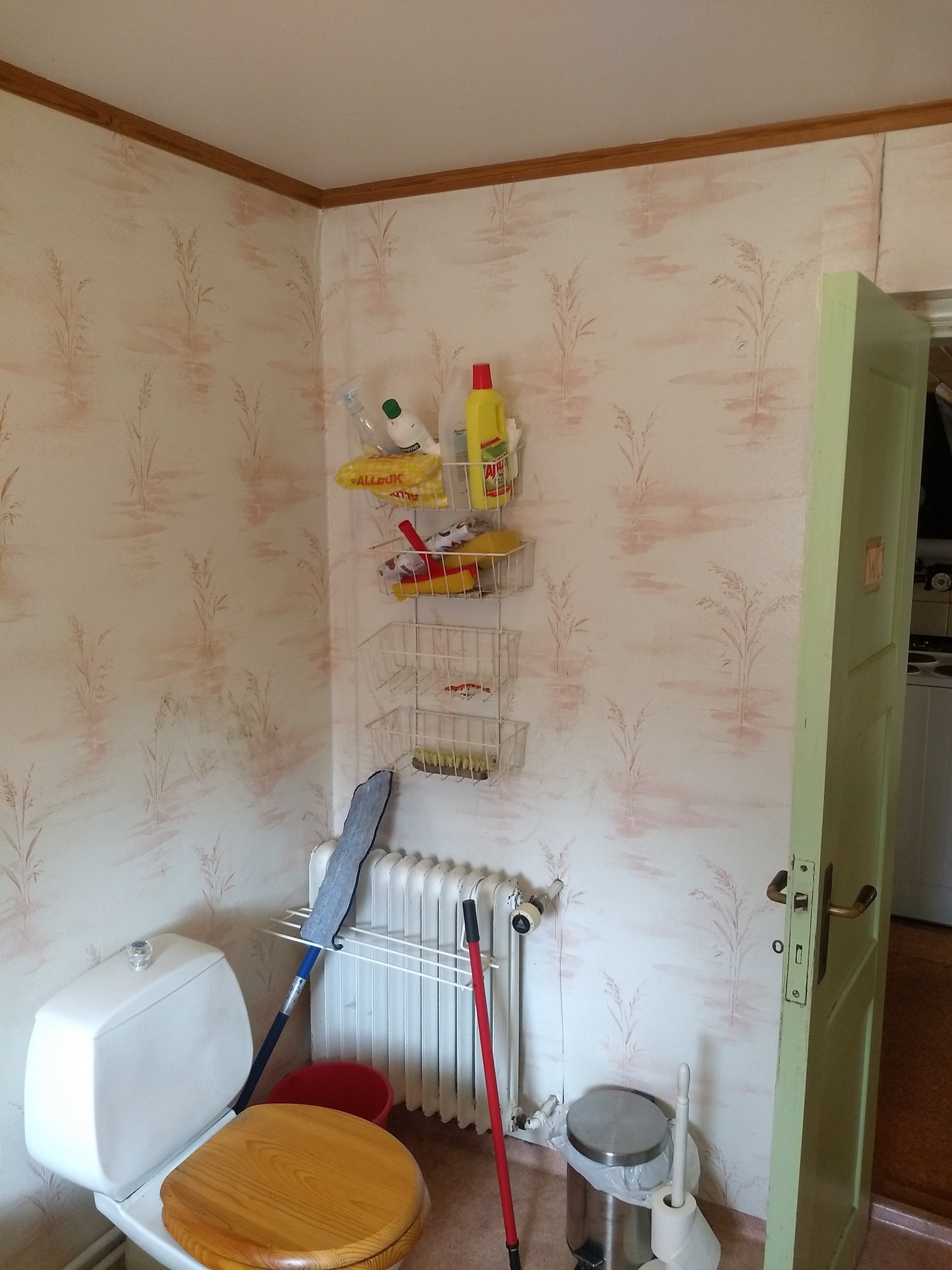

Eller snett ovan toaletten. Det är ca 50cm från kanten av sitsen till väggen bakom radiatorn.
Något bra förslag? 50-100 liter tror jag det handlar om, gärna 2 eller 3-fas.

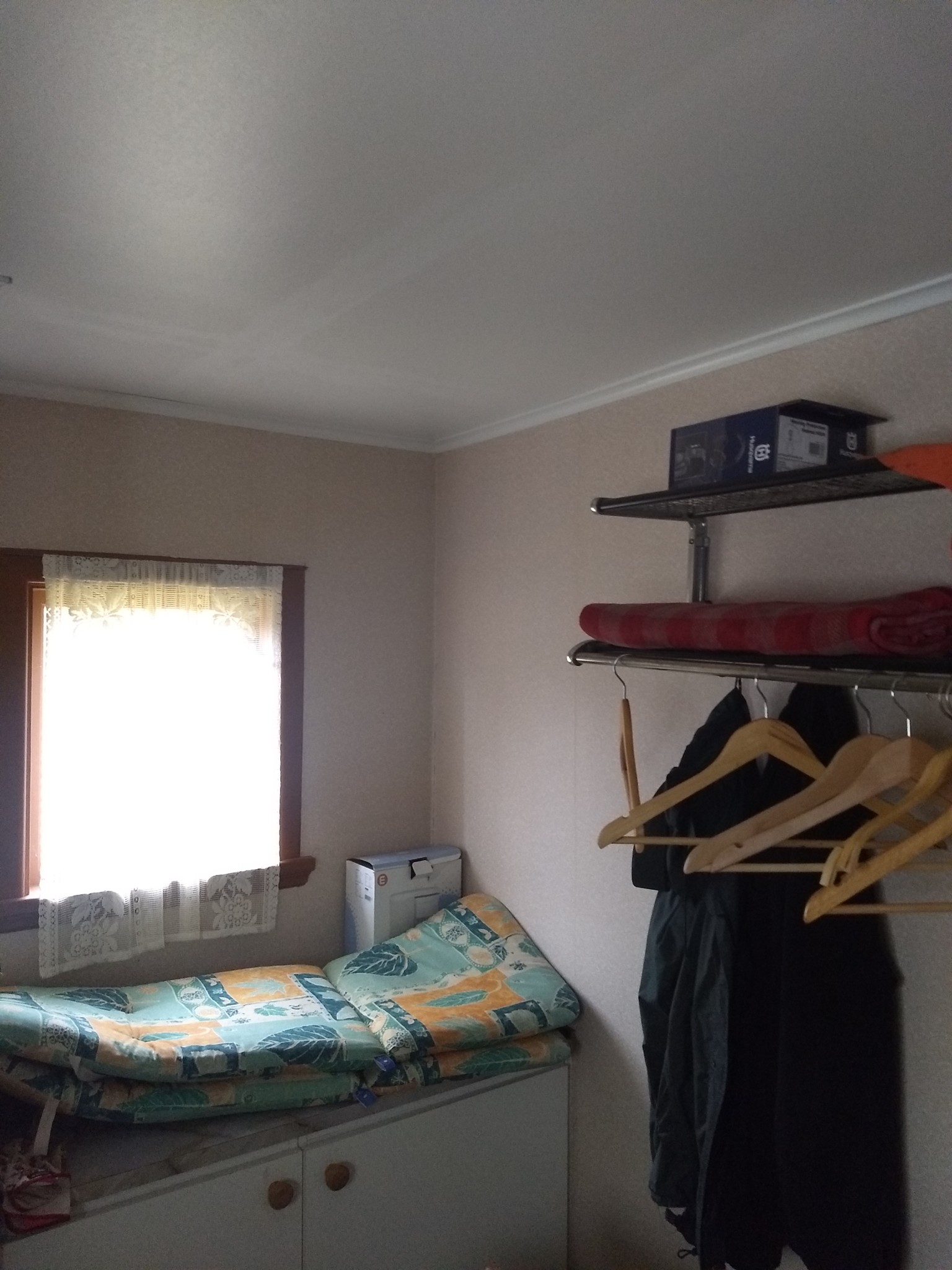

Badrummet är på andra sidan väggen, kan tänka mig att offra underskåpet där för att få in en beredare. Elcentralen är ungefär där fotografen står.
För beredaren som sitter på vinden sitter idag avstängnings-, back- och säkerhetsventilen i badrummet (ingen blandningsventil). Borde gå att ordna i det här fallet, också?
