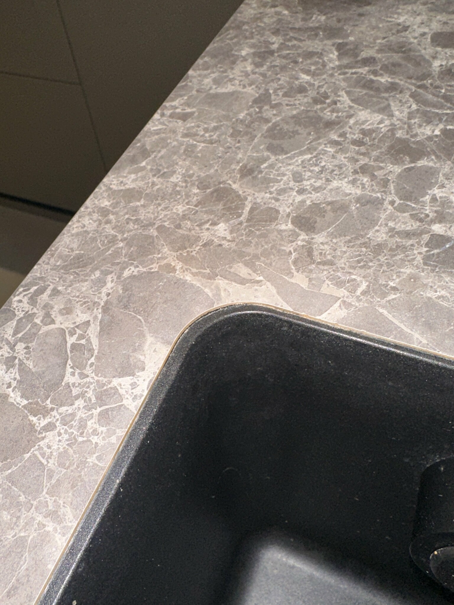

Skulle behöva få lite input i vad jag kan förvänta mig kring, vad jag anser, är en skada på min bänkskiva som jag beställde i samband med ett KVIK-Kök som är gjort i Maj 2023.
På den bifogade filen så ser ni att det blivit som en kant, lite upphöjd, som skiljer sig rejält från resterande bänkskivan. Det ser ut som det blivit något förhöjd från den underlimmade diskhon och det ser framförallt riktigt bedrövligt ut men börjar också bli en liten förhöjning när man känner om man stryker med fingret. Det är just nu rätt rejält i kanten men det börjar också bli en "linje" som går längst diskhon (åt höger) och det kommer nog bara bli värre med tiden.
Det här har blivit mer påtagligt sista månaden och innan dess inte märkts någonting. Skulle säga jag har bra koll då jag är noggrann och "nojig" över nya saker som jag alltid försöker bevara med perfektion.
Det ska också tilläggas att denna kant inte finns på något annat av hörnen på diskhon utan enbart på det som syns på bilden.
Är detta något jag ska förvänta mig redan efter 1,5 år och är det något som kommer bli värre med tiden?
Tack för svar på förhand.

Vad är det för sorts material i bänkskivan?
Hur ser kanten mot diskbänken ut, sett från diskhon?
Nej , reklamera
troligen värre med tiden

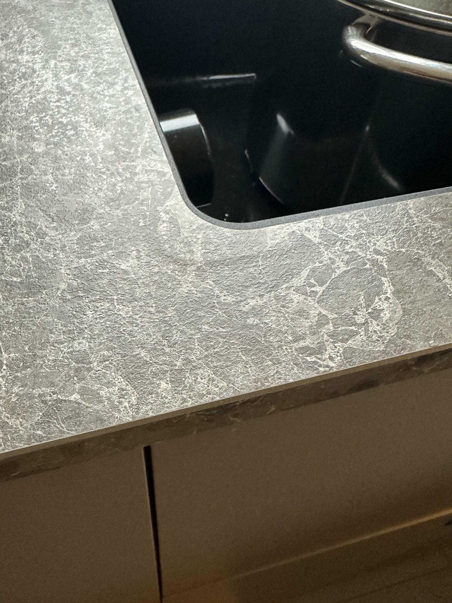

Laminat
Fan också, inte tänkt att ta bild från ”andra” sidan men ser ju nu när jag tog bilden det ser ut som en spricka där fukten kommit in?
Detta kan väl knappast vara okej efter 1,5 år?
KVIK skriver på sin hemsida att det är 5 års garanti på bänkskiva
  • Laminatbänkskiva med antydan till fuktskada vid diskhon, möjlig spricka synlig på ytan efter 1,5 år, trots 5 års garanti från tillverkaren.
BirgitS
Problemet med en spricka, där vatten trängt in, är att det i garantivillkor ofta står att man måste torka bort allt vatten. Kolla dina garantivillkor.

Det är ju irrelevant vad tillverkaren säger. Du har köpt skivan av KVIK, dom får väl diskutera bäst dom vill med sin tillverkare.
Tycker inte man kan se någon tydlig skada som du orsakat som skulle kunnat orsaka vatteninträngningen. Troligtvis är det således slarv i produktionen.
swagmeikster21 och 3 till
När vi bytte kök i lägenheten 2010 satte vi in en motsvarande IKEA-skiva med underlimmad ho. Den gjorde precis likadant, men det tog bara några veckor och de där knölarna började som knappt synliga och blev dryga mm höga efter några veckor.
IKEA bytte skivan utan krångel och skickade hantverkare att utföra bytet.
