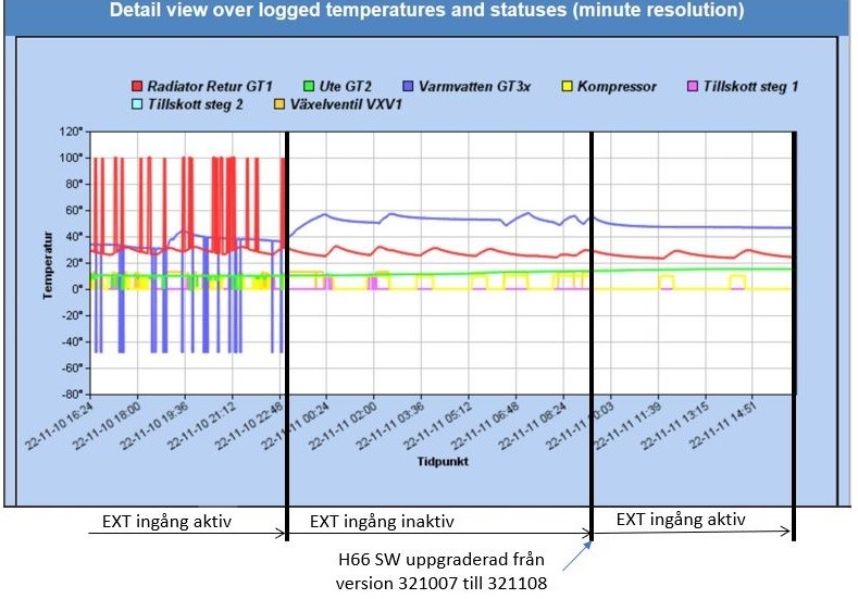

Har en Rego 634 som sitter i en IVT Greenline HT-6E från 2004 med samma uppträdande. Responstiden ökar från normalt trög till flera sekunders svarstid om tidsstyrningen är aktiverad, i mitt fall Tidsstyrning VP eller Tidsstyrning Varmvatten under menyval 4.1 respektive 4.3. Samma sak inträffar om jag aktiverat extern styrning för att t ex stänga av varmvattenberedning via EXT ingången, menyval 5.7.
Att regulatorn går trögt påverkar också hur värden rapporteras externt. Har kopplat upp värmepumpen via husdatas tjänst och när Regon går trögt blir även flera värden felaktiga, se bilden där både GT1 och GT3x plottas helt fel när extern styrning är aktiv. Syns även att kurvorna ser helt normala ut när extern styrning är inaktiv.
Vet inte om det här fenomenet har funnits från början eller om det uppstått över tid. Vore toppen om någon har en idé hur man kan får Regon att fungera normalt, även när tidsstyrningen eller extern styrning är aktiv.

Instämmer. Har en dialog med Husdata om möjligheter komma runt felläsningarna. Skulle gärna vilja testa sänka kommunikationshastigheten mellan Rego:n och i mitt fall H66. Ser ingen öppning för det i manualen till H60/H66 modulen och Husdata supporten ser inte det som rätt väg fram. Ett annat alternativ skulle vara lägga på ett filter för orimliga värden. Jag har föreslagit en lösning läsa ut tre konsekutiva värden och välja bort det mest udda och rapportera medelvärdet av det två andra. Väntar med spänning på nästa steg från Husdata.13th Marine skrev:

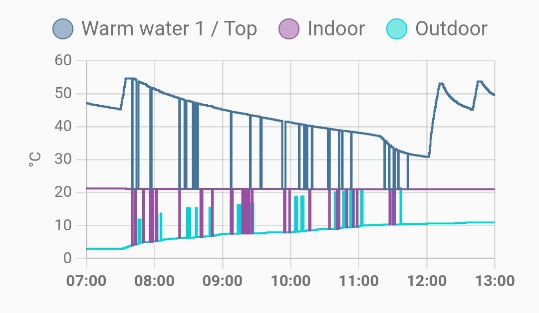

Du får svar från husdata? jag skickade min bild till dem och frågade om de visste vad det kunde bero på.S Silverpelle skrev:Instämmer. Har en dialog med Husdata om möjligheter komma runt felläsningarna. Skulle gärna vilja testa sänka kommunikationshastigheten mellan Rego:n och i mitt fall H66. Ser ingen öppning för det i manualen till H60/H66 modulen och Husdata supporten ser inte det som rätt väg fram. Ett annat alternativ skulle vara lägga på ett filter för orimliga värden. Jag har föreslagit en lösning läsa ut tre konsekutiva värden och välja bort det mest udda och rapportera medelvärdet av det två andra. Väntar med spänning på nästa steg från Husdata.

Har fått svar från Husdata om en lösning för skräpdata från Rego 634 med H66 modulen. Tydligen var det fler än jag som rapporterat felet13th Marine skrev:
Genom att förlänga läs-sekvensen från H66 plockar den nu ut rätt värden, även när Rego:n går "superlångsamt". Lösningen ligger i version 321111 som går att ladda med kommandot FLASH i "Run console command:" under Support menyn. Lägger med en bild på plot från Husdata före och efter uppgradering till version 321108 som jag tror var första versionen med just den korrektionen. H60 modulen verkar inte ha haft samma problem med skräpdata.
