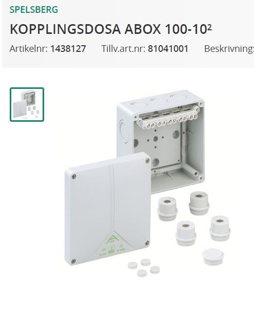

Tänkte skarva med en kabel med samma typ och dimension, 10mm2, i en IP55 klassad skarvdosa. Detta måste väl vara OK?
Tex en sån här: https://www.jula.se/catalog/el-och-.../elcentraler/kapslingar/kopplingslada-402076/
Eller måste jag välja en kopplingslåda i metall? Elcentralen är en gammal diazed-central i metallskåp som jag på sikt tänkte byta till en modern normcentral, men det blir ett senare projekt...
Finns det några regler för placeringen av skarvdosan? Jag vill få väggen direkt framför arbetsbänken fri för en verktygstavla, så helst jag skulle velat placera skarvdosan under bänken. Dvs på kanske 60-70cm höjd, synlig och åtkomlig men bara om man böjer på knäna. Borde väl vara godkänt?
Finns inga regler direkt, bara skarva, tag gärna en längre bit och lägg till höger eller vänster upp till plats. Detta för att frigöra väggen rakt upp, En sån hör dosa ska du ta, klar och färdig med plint i
  • Kopplingsdosa ABOX 100-102 från Spelsberg med öppen låda, täckplatta och genomföringar.

Frågan är vad du tänker skarva med för slags klämma? En 10 mm² kraftkabel skarvar man inte med sockerbitar. Den A-box jonaserik länkar till har rejäla plintar och är enkel att jobba med som ger en tillförlitlig förbindning. Finns t.ex på elbutik.se
Metall krävs inte bara för att elcentralen är i metall. Man väljer plast eller metall utifrån yttre påverkan (miljön).
En elektriker skulle inte gilla den placeringen pga den knä- och ryggböj som krävs, men det får gå. Man ska ju inte rota i den dosan på 20 år.
