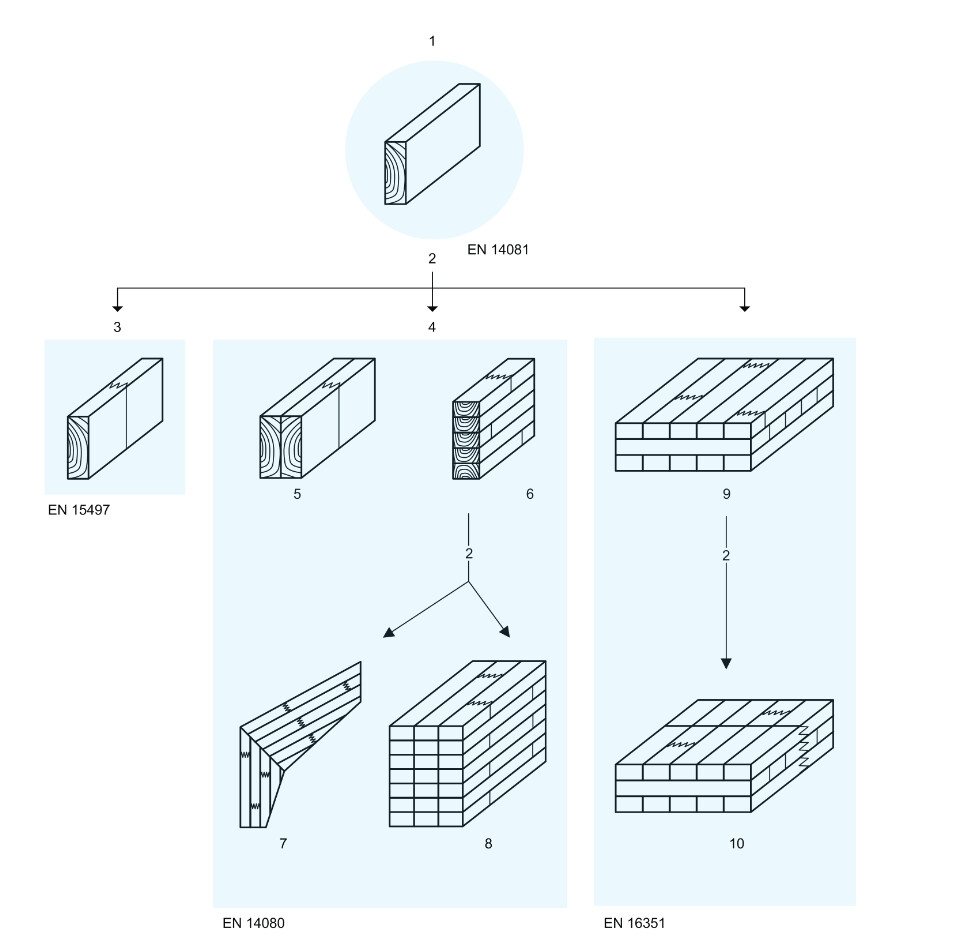

Har du själv försökt tillverka en maskin och få den CE-märkt?13th Marine skrev:
Har du själv försökt tillverka byggvaror och få dem CE-märkta?
Har du själv försökt såga och CE-märka trävaror?
Det blir oerhört dyrt i byråkrati hur man än gör. Vet du om något sätt att undvika de kostnaderna så tar jag gärna emot råd och anvisningar.

Jag har jobbat med utrustning som CE-märkts men inte direkt med de krav som härrör till Maskindirektivet utan det har mina kollegor som är maskiningenjörer tagit hand om, däremot har jag som elektronikingenjör tagit hand de krav som hör till EMC och LVD-direktivet.H heimlaga skrev:Har du själv försökt tillverka en maskin och få den CE-märkt?
Min erfarenhet av EMC- och LVD-direktivet är att de finns av en anledning och jag har inte uppfattat att mina kollegor tyckt annorlunda om maskindirektivet.
För oss har det varit testningen som är det dyra, men det låter inte som att det är det vi vill ta bort...
Ja och i de där direktiven och anvisningarna står nästan ingenting om hurudana skydd till exempel en vedklyvare eller bordscirkelsåg måste ha för att tillverkaren skall gå fri ifall det sker en olycka. Då måste man läsa in sig på prejudikat i olika länder och olika anvisningar och myndighetsbeslut på flera olika språk.I Installation skrev:Lite off topic. Maskindirektivet består av 65 sidor av hyffsat träig text. Sen har kommissionen släppt ett annat litterärt mästerverk kallat”vägledning för tilläpmning av maskindirektivet” det består av 460 sidor för att förklara dem 65.
Då har man knappast skrivit något lättbegripligt.
För att gå on topic så är det just inom bygg en ren pappersprodukt med CE kopplat till maskindirektivet. Förutom då automatiska dörröppnare som är den enskilt största risken till klämskador under brukarskedet eftersom det är barn och personer med nedsatt rörelse eller andra funktionshinder som skall skyddas.
I praktiken måste man anlita en mycket dyr CE-märkningskonsult för CE-byråkratin om man vill tillverka och sälja en serie bordscirkelsågar eller vedklyvare eller någonting annat.
Ptja - jag jobbar rätt mycket med compliance för standarder och det första misstaget folk gör är att de tror att det är en checklista eller tutorial/howto. Det är det inte.H heimlaga skrev:Ja och i de där direktiven och anvisningarna står nästan ingenting om hurudana skydd till exempel en vedklyvare eller bordscirkelsåg måste ha för att tillverkaren skall gå fri ifall det sker en olycka. Då måste man läsa in sig på prejudikat i olika länder och olika anvisningar och myndighetsbeslut på flera olika språk.
Men att det skulle vara svårt håller jag inte med om om man är någorlunda läskunnig och kompetent. Är man inte det ska man inte heller designa och sälja produkter som kan ha ihjäl användaren.

Om vi nu tar trävaros som exempel så får man inte CE-märka dem utan att ha gått en kurs och därigenom fått rätten att CE-märka. Kursavgiften är flera tusen euro.M mrmlz skrev:Ptja - jag jobbar rätt mycket med compliance för standarder och det första misstaget folk gör är att de tror att det är en checklista eller tutorial/howto. Det är det inte.
Det beror lite på vad det är för något du försöker CE-märka. Enkla exemplet är att tryckkärl kräver extern testning av ett ackrediterat institut. En "elpryl" LVD IEC601010 kräver det inte. Däremot behöver du ha lite koll på elmiljö så det är oftast enklast att gå till några som kan mäta och få det gjort ordentligt.L Lovan83 skrev:Någon får gärna rätta mig om jag har fel men CE-märkningen kräver väl inte (teoretiskt) att någon extern part testar produkten eller att den registerförs någonstans för att bära märkningen?
I praktiken så behöver du såklart det om inte annat för att visa att du gjort vad du kunnat för att efterleva kraven vid eventuell tvist.
Rent teoretiskt skulle du som företagare kunna ta på dig hela ansvaret (dvs inte ha någon annan att lägga del av skulden på) och bara sätta dit CE-märket utan att låta någon extern part kontrollera.
Det kanske avviker på specifika områden som har krav på externa tester för att vara godkänd dock.
Det jag menar är att det är skillnad mot gamla S-märkningen som man var tvungen att visa upp ett intyg och registerföras för att få bära S-märkningen.
Men annars stämmer det att det är en "självcertifiering".
Jag jobbar inte med trä - vad är det du har försökt CE-märka? Konstruktionsvirke?H heimlaga skrev:
Jag har svårt att se att det krävs en "kurs" (från vem då?) men visst är det rätt omfattande att ta fram en produkt med hållfastegenskaper som faktiskt måste ha vissa egenskaper. Men det är ju inte principiellt svårt öht och tycker man att standarden är svårläst så är man fel person att göra sånt här.
