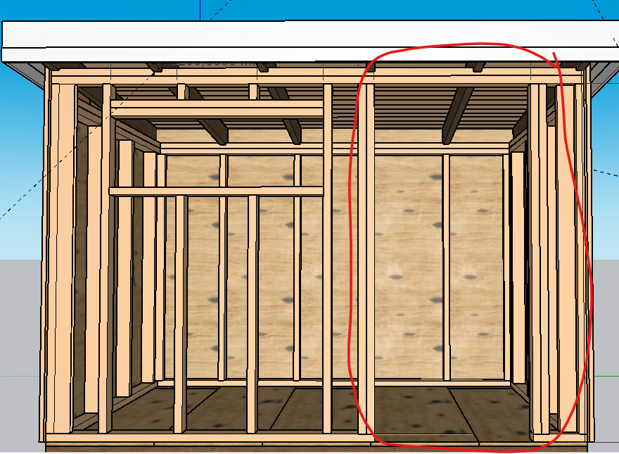

Jag ska bygga en isolerad bod där den tillåtna höjden gör att jag får lite knepigt att regla korrekt för ytterdörren.
Vad tror ni om konstruktionen på bilden?
Jag kan självklart kortla åt vänster i bilden.
Byggkonstruktion av isolerad bod med träreglar, fokus på området markerat med röd cirkel där ytterdörr planeras.
Förutsättningar.
Byggreglar 45x95
Dörrmodul 9x20
Vänsterhängd dörr

Hur djupt är förrådet?
Vad vilar takstolarna på, 45X95 på högkant?
S
Hammarbandet ska vara stående istället för två liggande reglar.
Det är bättre att kortla vid karmen än att sätta dubbla reglar.

Rush64
Boden blir 2 meter djup pulpettak.

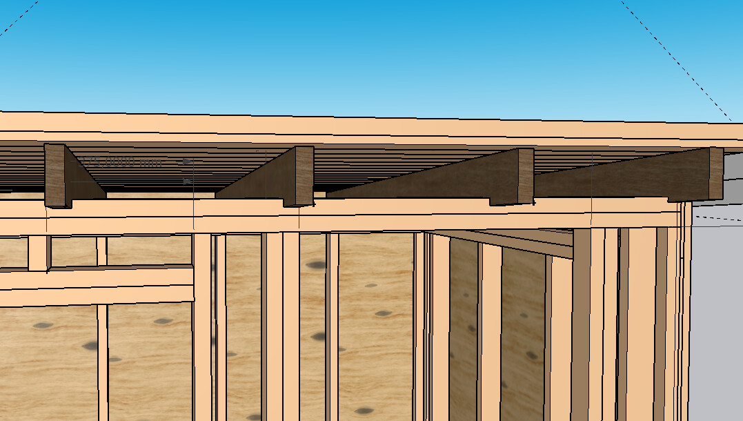

Takreglarna är 45x145 med ursågning där dom vilar mot hammarbandet.
Hammarbandet är två 45x95 liggande.nya bilden
  • Skiss av pulpettak med 45x145 takreglar som vilar på hammarbandet, bestående av två 4x95 trästycken, för en 2 meter djup bod.
Mats-S
Yep, och kör man med dubbla stående reglar som man limspikar (bygglim) så blir det rock solid ;-)
Rush64
Tanken med liggande var att få ett bättre överlappande förband i hörnen där väggarna möts.

Problemet är löst.
Hammarbandet blir fortsatt två liggande 45x95 men det blir två stående 45x95 med 5mm board som limmas och spikas mellan takreglarna ovanpå hammarbandet.
Rush64 Rush64 skrev:
Problemet är löst.
Du behöver likafullt ha ett bättre upplag för taktegel ovan dörrhålet, enklast är ju att slå på en 2x4 till på insidan om du inte kan tänka om och ställa hammarbandet på högkant.
Ovan det förmodade fönster hålet har du ritat en liggande dubbelregel, varför?
På kortsidorna verkar du ha ritat in dubbla liggande hammarband, vad har de för funktion?
Rush64
Frågan gäller inte uttaget för fönstet, det kommer kanske inte finnas. Det är dörrhålet som är frågan. Det blir inte taktegel på taket, det blir plåt.
Vad ska det dubbla hammarbandet av liggande reglar på kortsidorna ha för funktion?
Rush64
Det är för att få ett starkare förband mellan väggarna.
Ritningen ljuger lite, det ska vara ändträ på det övre hammarbandet från den här vinkeln.
