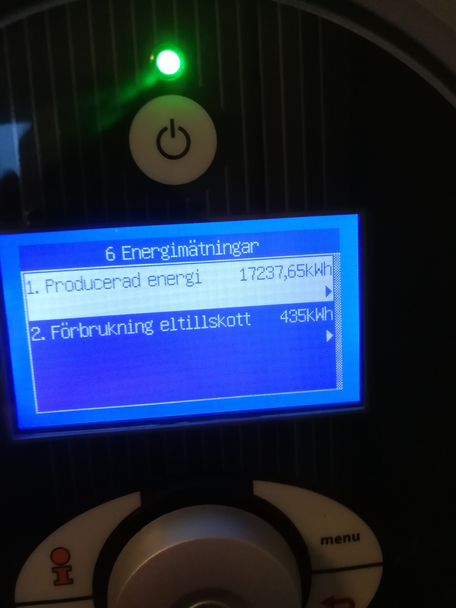

Värmeprestandan

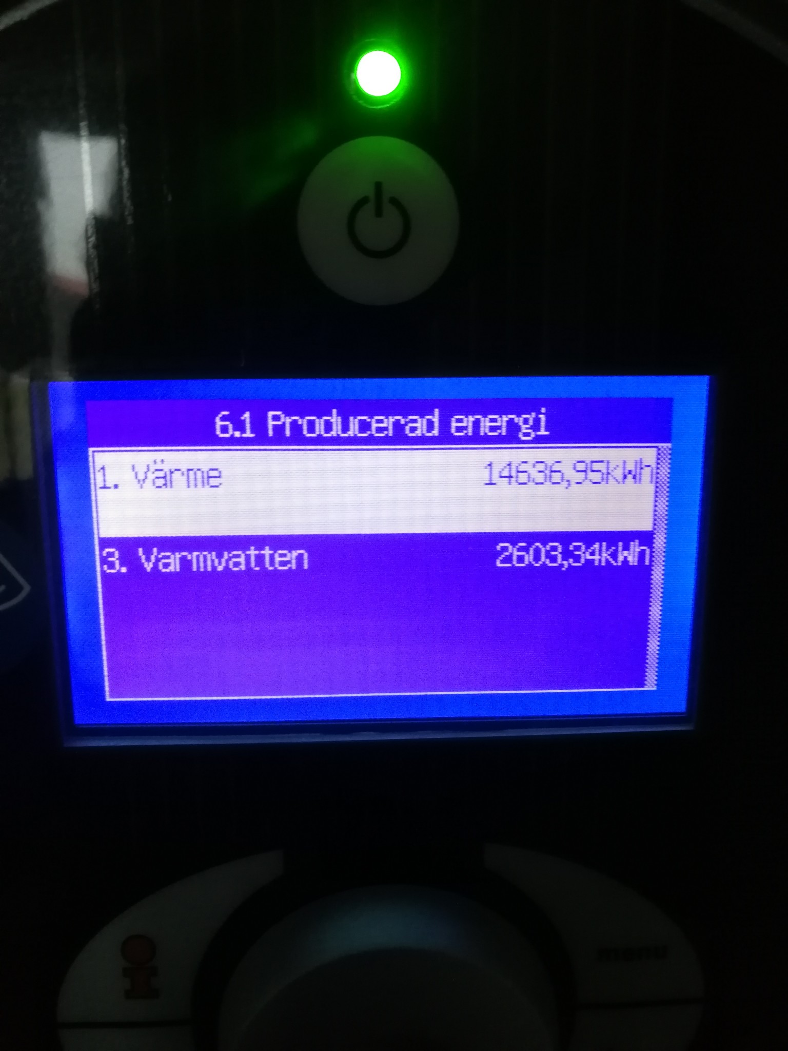

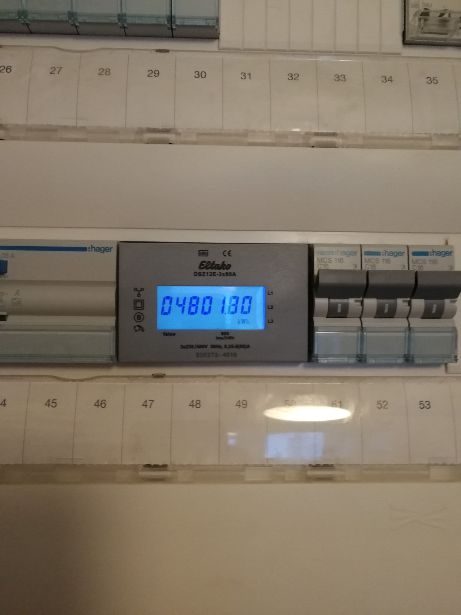

Löfte nr 7. Säljaren pratade vitt och brett om vilken fantastisk värmeprestanda deras hus har. 30-35kWh/kvm och år efter att huset helt torkat ut vattnet i betongen. Jag nämner detta till arkitekten (som vi köpte in fristående från PH). Denne är skeptisk mot detta och menar att det inte är möjligt med den väggtjockleken.
Problemet i detta läget är att PH inte gör sin beräkning förrän samrådet med kommunen vid startbeskedet. Döm av min förvåning när beräkningen visar 47. Maximal gräns för att man ska få bygga ett hus i Sverige är 50.
Vi ringer då säljaren. Jag börjar samtalet lite ödmjukt med att säga att jag inte är någon expert på energiberäkningar (vilket jag inte heller är).
”Nä men det är vi.” svarar då säljaren på sedvanligt världsmästar-maner som Provinshus har. Jag frågar då varför det skiljer så mycket mellan det han tidigare angett innan kontraktskrivningen och beräkningen. Han menar då att man sätter beräkningen högt för att ha lite marginal- Då undrar jag varför man skriver upp beräkningen och om det då är läckaget man skriver upp eftersom isolervärdet är känt. Helt plötsligt är han inte expert längre som han var 30 sekunder tidigare. Men detär återkommande med PH. Kaxiga och självsäkra först men sen rasar fasaden.
Vårt hus provtrycktes senare och vi pratade men konsulten som gjorde detta. Han angav att huset kommer dra 42-43kWh. Detta var också efter att huset är helt uttorkat vilket kan ta ett år. Ingen av de jag pratat med tror att det är möjligt att komma under 35kWh med den isoleringen på väggar, tak och fönster som provinshus bygger med.

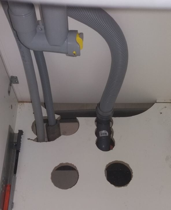

Linjering fläkt över spishäll. En PH-Klassiker skulle det visa sig. Så fort det krävs lite noggrannhet i ritningsunderlaget och saker ska linjera faller det. Precis som med fönstret mot vasken. Fläkten hamnade rejält snett mot spishällen. Ca en dm. Låter kanske inte mycket men det såg för jävligt ut. Mer tjat. PH försöker skylla ifrån sig med att vi ändrat köksritningen utan att de blivit informerade (inte sant, vilket vi kunde visa genom att vi hade kvar alla versioner av ritningarna). Dessutom hade de varit så slarviga så att de ritat in ett mått på 900mm (ett och en halvt skåp) från väggen. De hade alltså räknat med 0mm passbit så att lådan i skåpet närmst väggen skulle skrapa i väggen.

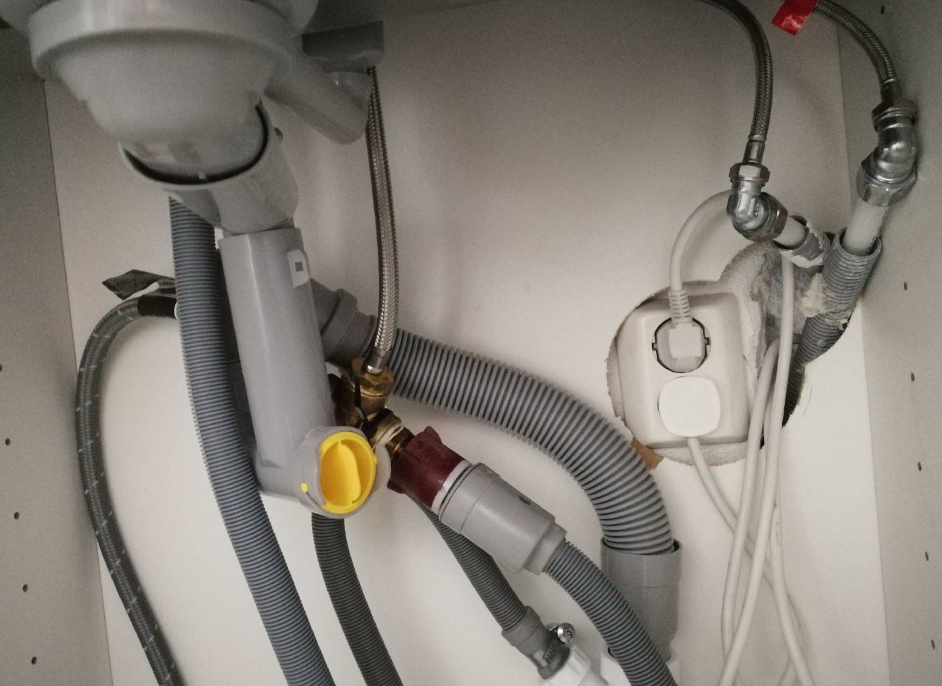

Värmepump felinstallerad. Larm och ingen värme. Saknades bypass, filter saknades och tempgivare satt fel. Inte så kul att flytta in i sitt nya hus man betalat mycket pengar för och ha 16 grader inomhus. Krävdes att vi först ringde en IVT-tekniker. De kom ut nästa dag! Han kunde dock bara konstatera vad det var för fel samt registrera ärendet till IVT. Tyvärr var det bara den som installerat som skulle få åtgärda felen. Så då fick man ringa igen. Varje dag. Till slut kom de och åtgärdade. Det var tur att IVT-teknikern hade kommit och konstaterat felen. Vi fick nämligen senare reda på att de hade installerat värmepannan med fel även på de 2 andra husen de byggt i området! 3 av 3!
Överlag dålig finish på köket. Har använt oss av en polsk firma innan på lgh. De hade makt bättre finish. Ville inte sätta täckskivor mot taket eftersom det inte var utsatt på ritning.
Läckande vask på 2 av 2 badrum.
Missat vattenutkastare. Denna var störig då vi ville anlägga gräsmatta. Krävdes att man ringde varje dag i två veckors tid innan de kom. Detta var efter att vi tjatat mer lågfrekvent i en månad efter besiktning.

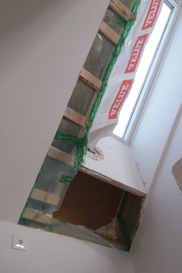

Takfönstret
Tyvärr förtjänar PH takfönstersättning ett eget kapitel.

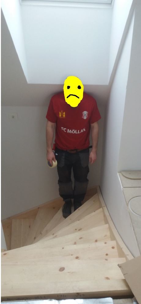

Vi skulle ha ett takfönster i trappan för ljus och extra rymd. Inga konstigheter kan tyckas men här märktes projektledarens och konstruktörens oerfarenhet tydligt. Han var 25år och känslan var att han inte gjort detta förr.

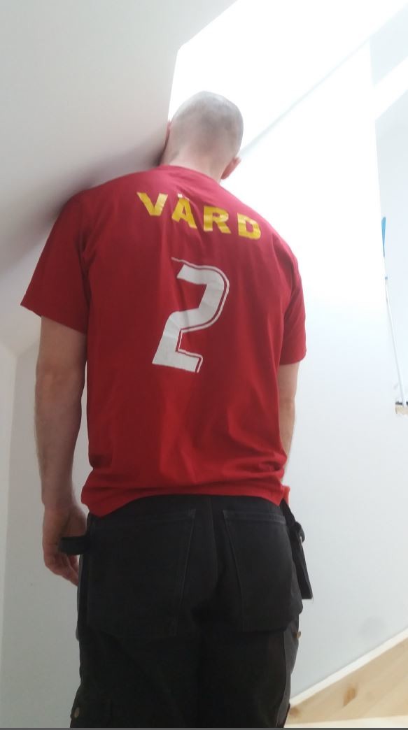

När väl de sätter dit takfönstret upptäcker vi att de satt det för högt upp. Vi pratar inte om några cm utan det rörde sig om en halv meter. Trots att vi påtalar att det är fel och att de inte följt sina egna ritningar vägrar de flytta det.
Jag ska vara ärlig och säga att jag i detta läget blev rasande och skrev ett mail med någon svordom där jag hotade med att lägga ut deras inkompetens på denna sida. Man ska inte göra så men då hade vi haft ett halvår av detta. Bägaren rann över helt enkelt. Detta var en helg strax innan Jul om jag minns rätt. Säljaren ringde upp nästa dag trots att det var en söndag och undrade vad som hänt och lyssnade faktiskt på vad jag hade att säga. Respekterar säljaren än idag trots alla bekymmer. En bra människa.
Någon dag senare undrade de om jag kunde möta 2 från PH i huset. Det var kort varsel (en timme) men jag tog ledigt från jobbet för att åka och möta dom i huset. Tyvärr uppträder en av dem extremt arrogant. Tittar mest på sin telefon. På frågan om han har något viktigare i sin telefon svarar han ”kanske det.”
Som svar på anledningen till att de inte placerat fönstret enligt ritning svarar en person från PH att snörasskyddet satt i vägen och att det måste sitta på en viss höjd enligt BBR. För det första så stämmer inte det med BBR (detta bekräftades av besiktningsmannen) så antingen kan han inte BBR eller så ljög han. För det andra så menade han att konstruktören inte gjort rätt.
Att det skulle bli något problem med takhöjden tror han inte på. Det är som vanligt dom som vet bäst. Personen från PH ( vi väljer att inte skriva ut titeln som personen har eftersom personen är ensam på denna post och det då blir personligt utpekande) kollar ändock tillsammans med projektledaren i ”cadden” och kommer till slutsatsen att det inte ska vara någon fara. De har då ritat upp 2m långa streck i vad de tror är ”gånglinjen”. Strecken går då precis fritt från kanten och deras ”gånglinje” är mitt i trappan även i svängen. Egentligen är gånglinjen längre ut, där fotstegsdjupet är 250mm men PH är bevisligen inte kompetenta inom trappor.
Så de bygger vidare. Isolerar, gipsar och målar färdigt. Vi menade på att de i alla fall kunde montera trappan så fort de fick den för att kolla att det blir rätt men de väntar till sista stund. Resultatet ser ni nedan.
Jag är 1,77m lång och om jag ska kunna hålla i handledaren så får jag ducka för att inte slå i huvudet. Det är i detta läget jag börjar läsa om fria höjder i BBR… Det tror man ju inte ska behövas när man köpt en totalentreprenad precis. Där får jag dels reda på vad som gäller om snörasskydd, gånglinje och fri höjd i trappor, dörrar och utrymningsvägar (trappan är en utrymningsväg). Inget av detta verkar PH haft någon kunskap om, alternativt att de inte velat dela med sig av den.
Till slut åtgärdar de takhöjden genom att såga ut innertaket. Billigaste lösningen för dom ju. Så nu har vi tunn isolering i trappan. Trappan fick inte det ljusinsläppet den skullle få dr den behövde det som mest (i mitten på ”U:et”). Det känns också märkligt med en lutning på taket som inte följer övrig taklutning men det är kanske jag som är petig.
Vi var fortfarande inte nöjda med placeringen av takfönstret och besiktningsmannen kunde tydligt se att PH inte följt sina ritningar så han satte en summa som skulle motsvara en flytt av fönstret och PH drog av denna summa från slutfakturan. Avdraget ordnade dom snabbt utan att det krävdes tjat från oss.

Takfönstret

Tänkte uppdatera lite efter att ha bott i huset ett år. Om vi börjar med en positiv överraskning så är värmeprestandan mycket bättre än både teoretiska beräkningar (47kWh/(kvm och år) och uppskattningen från personen som utförde provtryckningen gjorde (42). Vi är nere på 31. Jag kan lätt se detta då jag fått installerad energimätare på faserna som går in till värmepannan. Elfirman som gjort installationen heter Elmiljö och kan rekommenderas. Värmepannan verkar vara bra dimensionerad då vi har i stort sett obefintligt eltillskott.
Total elförbrukning inkl hushållsel ligger på 7400kWh.
Tänkte ge mig på att som den lekman jag är försöka spekulera lite kring varför den teoretiska beräkningen skiljer sig så pass mycket mot den verkliga energiprerestandan. Energiberäkningen baseras egentligen på 2 värden. Isolering och täthet. Fönster ytor i olika väderstreck samt energilagringskapacitet nämns i beräkningen men jag kan inte se hur mycket det påverkar. Även värmepumpen verkningsgrad (500%) tas med. Vad jag kan räkna fram så ligger den dock på 350% om man nu tar energi ut/energi in. Här är det kanske jag som blandar ihop COP med systemverkningsgrad och jämför äpplen med päron.
I alla fall så tror jag en stor del av skillnaden ligger i att väggarna i lättbetong ger en mycket positiv effekt genom att värmen utifrån från dagarna kommer in i huset på natten. En ventilerad fasad (trä eller tegel) bör inte alls ge samma effekt. En annan faktor som jag inte tror tas tillräckligt stor hänsyn till i teorin är att Fönster ytor mot syd. Soliga dagar mitt i vintern leder till temperatur ökning upp mot 6 grader. Vi får öppna dörrar mitt i vintern vissa dagar!
Sen har det varit en varm och solig vinter också. Samtidigt har vi ett mycket vindutsatt läge vilket borde kyla mycket.
Vi är 3 personer i hushållet och håller ca 21grader inomhus. Vidare är jag lite miljöbov och duschar gärna varmt och länge.
Ja nu ska detta inlägg inte handla om teorier kring energi så vi kan väl nöja oss med att konstatera att detta var en mycket positiv överraskning. Värmeprestandan säger ju mycket om husets kvalitet.
