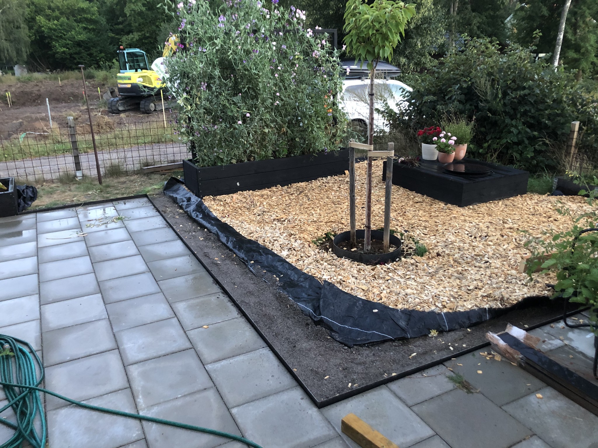

Har köpt 50 meter corten.

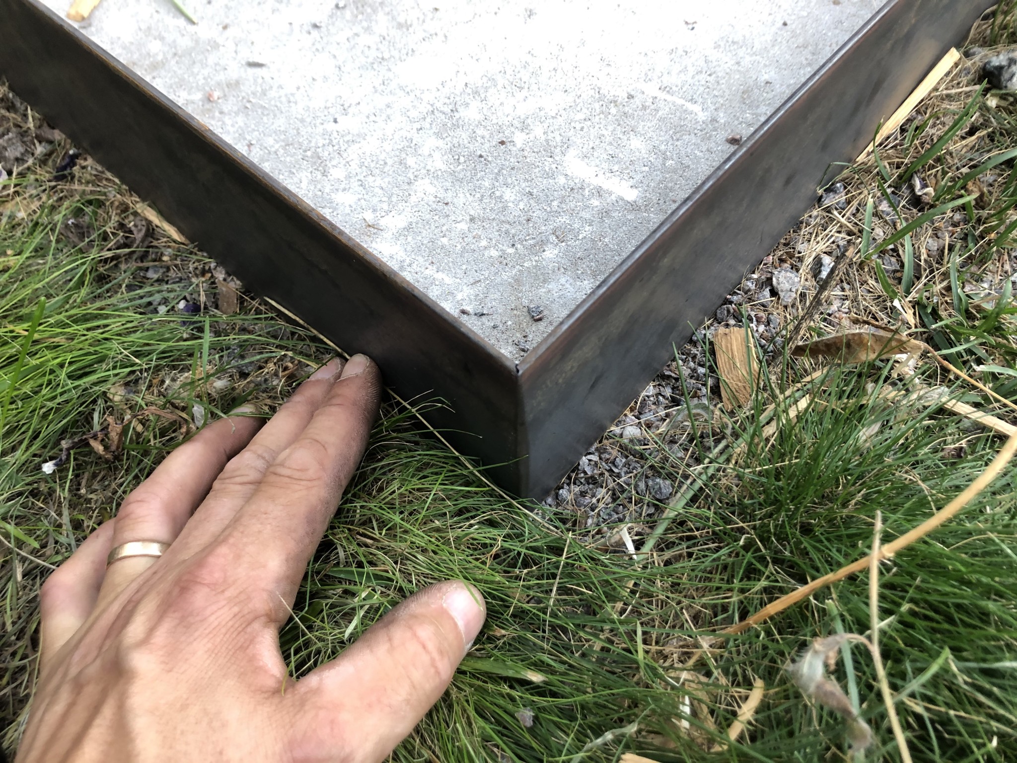

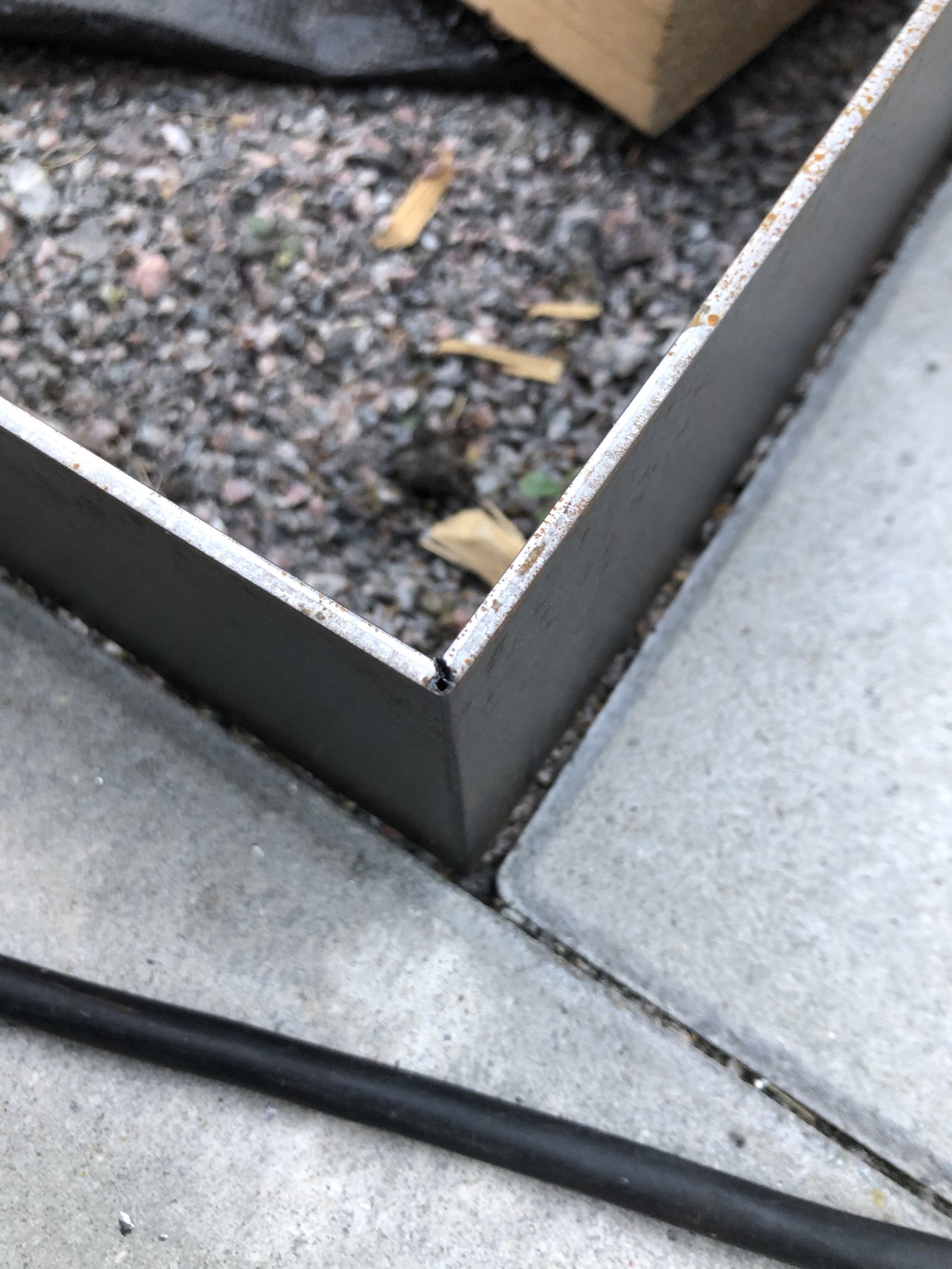

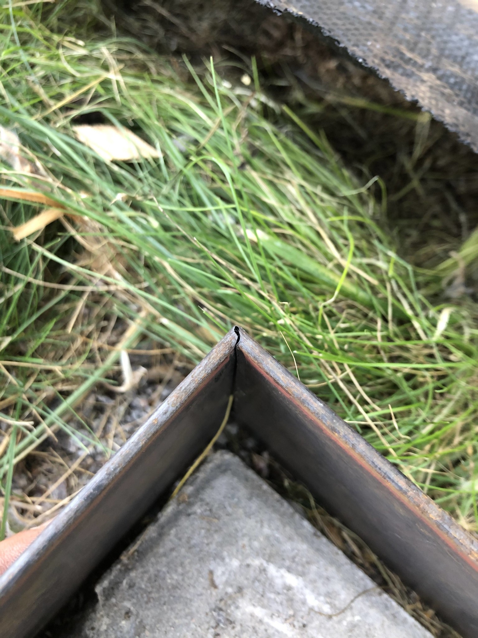

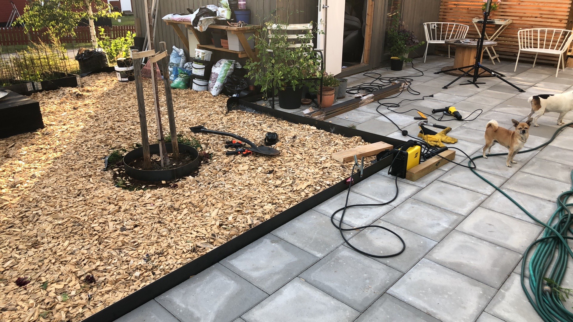

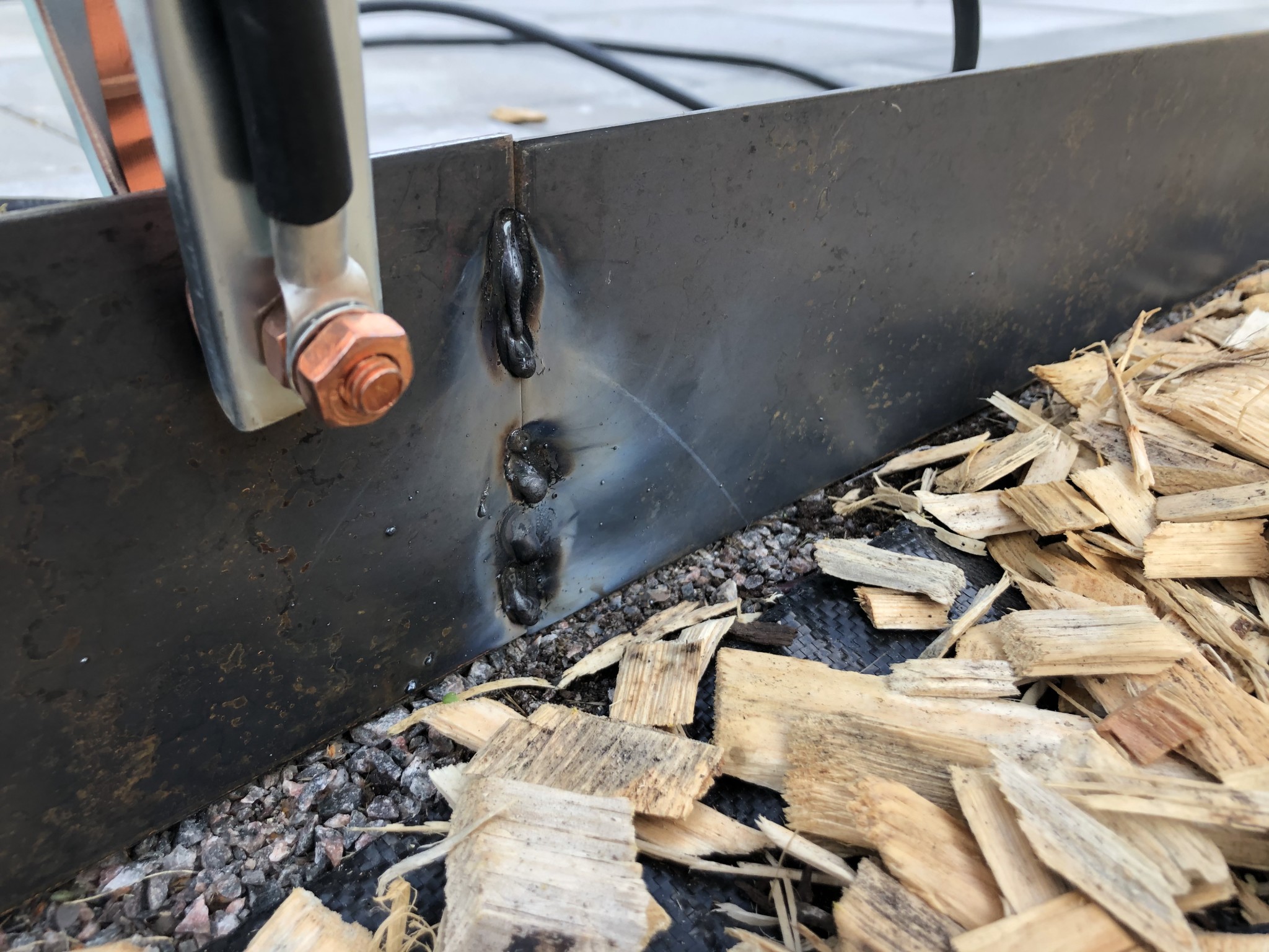

Att köra med vinkelslip var det enklaste och det blev riktigt bra tycker jag. Sedan var det bara att svetsa ihop längderna. Första gången jag svetsade, men svetsfogen ligger under mark så det spelar inte så stor roll. Lade slitsarns tvärs över, men skall prova att lämna 5mm till kanten för att slippa se slitsen ovanifrån.
Kan tillägga att bockningen blev snyggare när jag vinklade slipen så att slitsen blev mer en v-fog.

Snyggt! Vilken tjocklek körde du på plåten och vad fick du ge?
Tack Magnus!
Jag köpte 3mm från https://rostikt.se/
Behövde en ring till trädet och Rostikt hade bäst utbud till bra pris. Kostade 144kr/m för 10cm hög plåt. Fick leveransen 2 veckor tidigare än estimerat.
