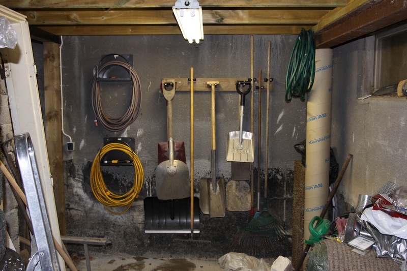

Jag har kört på Julavarianten och det fungerade mycket bra med ca 3 redskap på varje. Jag tyckte de kändes rejäla. Jag hade dock satt en rejäl skiva bakom för att ha att skruva i.
Den iden gillar jag!Cinolin skrev:
Hittar jag inga rejäla färdiga beslag får det bli så, materialet finns redan hemma, regeln skulle monteras ändå.....
EDIT: Efter lite funderande inser jag att det är klart att det skall göras på detta sätt - bara korkat att köpa saker som inte kommer funka bättre. Tackar för ett utmärkt tips.
Det var verkligen rejält!Cinolin skrev:
Jag har haft en 45x95 med islagna 6" o 7" spik för allehanda trädgårdsredskap, det har hållt fint, utan en enda bockad spik i 20+ år. Men skulle jag ha gjort om det idag så ligger din ide när till hands....är så svårt att motstå något som känns gediget gjort.
Det med armeringsjern var en virkelig god ide!
Det er da langt penere (snygt) når det er orden i sakene enn om de bare slenger. Og det er jo noe som vil holde i mange år, og dessuten har meget god beskyttelse på det som henger der også.
kul ide, någon som testat att gänga armeringsjärn?? Tänker på att vidareutveckla konceptet för att hänga i tak oxå.
Mathias, eldar du med koks eller bor du i ett grustag....reflekterar över alla skyfflar.....
Gänga armeringsjärn låter som onödigt mycket jobb. Du måste nog svarva eller slipa den rund innan du börjar skära gängor. Gör man inte det tror jag gängsnittet bryts sönder av ojämnheterna.Nimajneb skrev:
Gängstång tex. Biltema; M10, 19-388, kostar 24,90 kr, låter som ett betydligt enklare alternativ.
