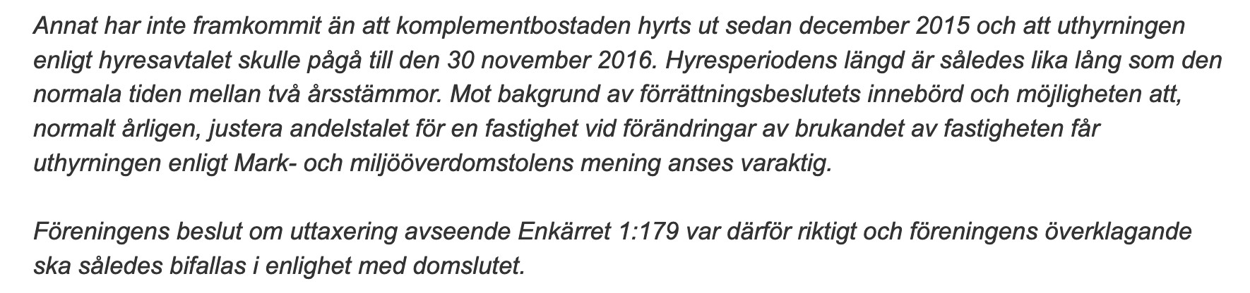

Hittade domen MÖD 2016-F 9396 som ger en samfällighetsförenings styrelse rätt att höja andelstalet vid uthyrning av en komplementbostad i ett år (ändrade förhållande). Den tiden anses alltså av MÖD ge en tillräckligt varaktig förändring enligt anläggingsbeslutet för att styrelsen ska få ändra andelstalet:
MÖD skriver:
Textutdrag om en samfällighetsförenings rätt att justera andelstalet vid uthyrning enligt domslut.
https://databas.infosoc.se/rattsfall/37650
Berndtan och 1 till

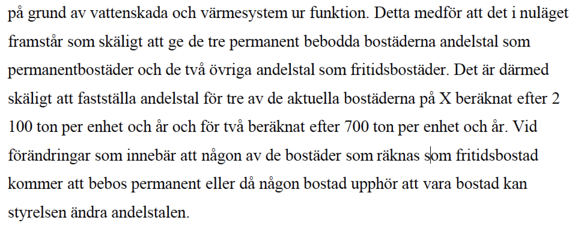

Och här hittade jag nästa aktuella dom från MÖD (F 2602-19) som går i samma riktning.
Fem små sammanbyggda bostäder av enklare karaktär som huvudsakligen bebos av ensamhushåll fick av MÖD andelstal enligt schablonerna för permanent- respektive fritidsbostad. Lantligare område. En av bostäderna var en komplementbostad för fastighetsägaren (=räknades som fritidsbostad).
MÖD resonerar:
En skärmdump av en text som diskuterar andelstal för permanent- och fritidsbostäder enligt ett MÖD-domsutslag.
https://www.domstol.se/mark--och-mi...ch-miljooverdomstolens-avgoranden/2020/77690/
Berndtan och 1 till
