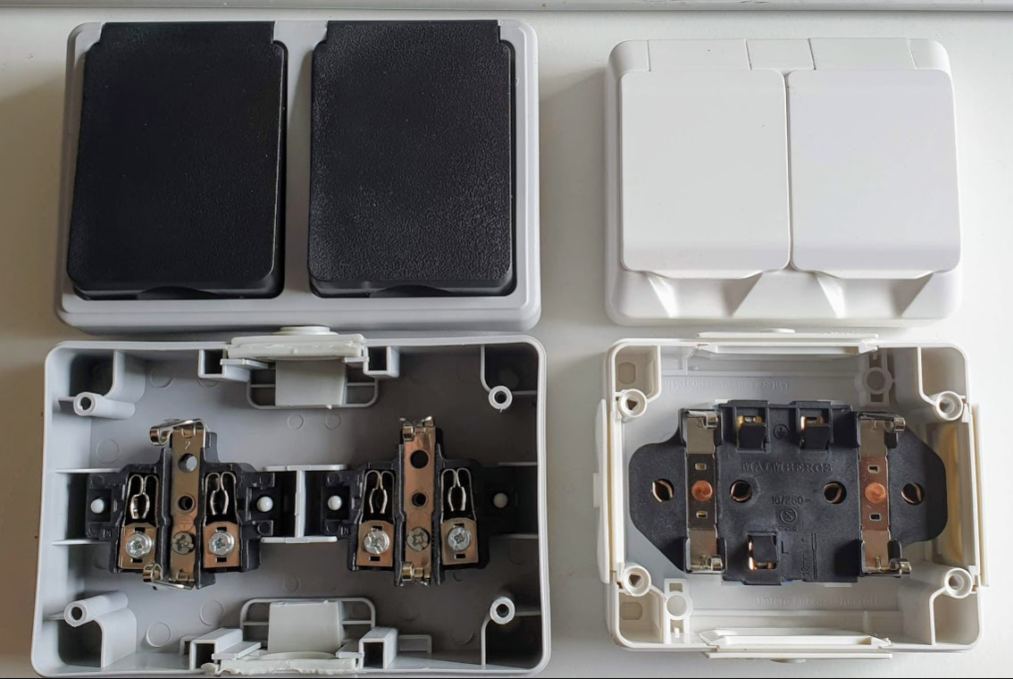

Vad som är rättvänt kan förstås diskuteras, men jag har ett gammalt trasigt tvåvägsuttag där hålen sitter horisontellt, och jag ville byta det mot ett likvärdigt. Men det enda jag hittade på Hornbach var dessa två, av kvalitetsmärkena UnItec respektive Malmbergs. Malmbergsuttaget är litet och plastigt, ser ut som det ska gå sönder bara man tittar på det. UnItec känns något gedignare men saknar internkablage Dock har det i alla fall hissklämmor.
Är det här vad som finns på marknaden? Jag har googlat, men de flesta bilder visar ju uttagen med luckorna stängda...
Två öppna eluttag, ett svart från UnItec och ett vitt från Malmbergs, med synlig intern konstruktion.

Skulle gå in på https://www.elbutik.se/ en m du kan vänta någon dag och köpa något lite mer kvalitativt.

Jag hade köpt dem alla dagar i veckan, men de är ju inte likvärdiga. Hålen sitter vertikalt. Samma med Elko.
Befintligt uttag sitter så att det är knöligt att få in vinklade stickproppar. Det är klart det går att flytta uttaget eller byta alla stickproppar mot raka, men det vore mycket enklare att bara byta uttaget rakt av.
Jag hade exakt samma bryderi för ett tag sedan. Jag hittade ett rättvänt på Classe (det sista exet i den butiken) och det andra blev jag tvungen att köpa på Biltema.
Biltema-uttaget var en oerhört sladdrig historia, men skall man sätta det på en helt slät vägg funkar det nog. Det från Classe tyckte jag var helt OK. Inget ELKO kanske, men det duger åt mig.

Som sagt av ovanstående, jag har Elko Admiral. Horisontella uttag och riktigt bra överlag. Se bara till att montera enligt anvisningarna.
