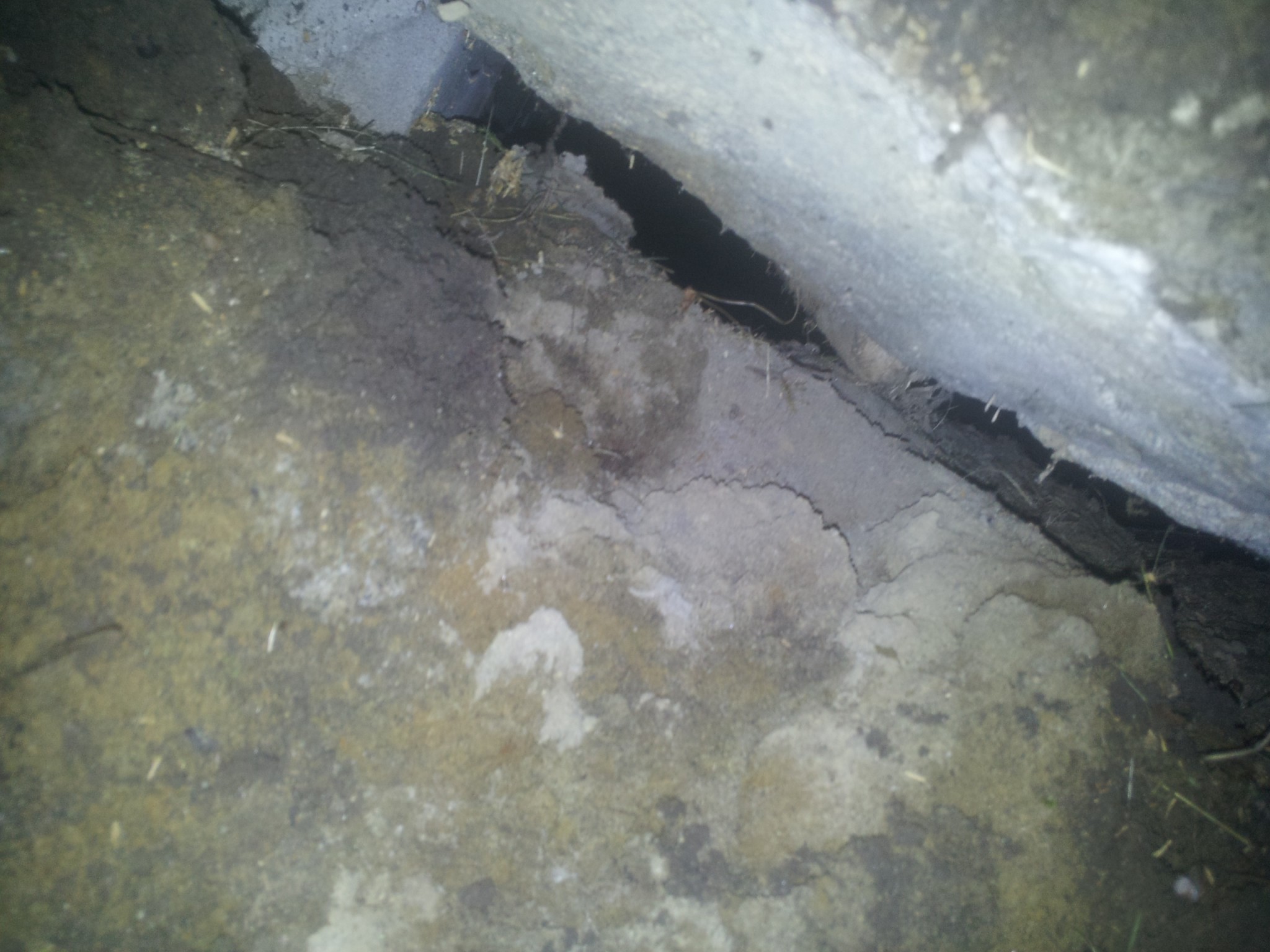

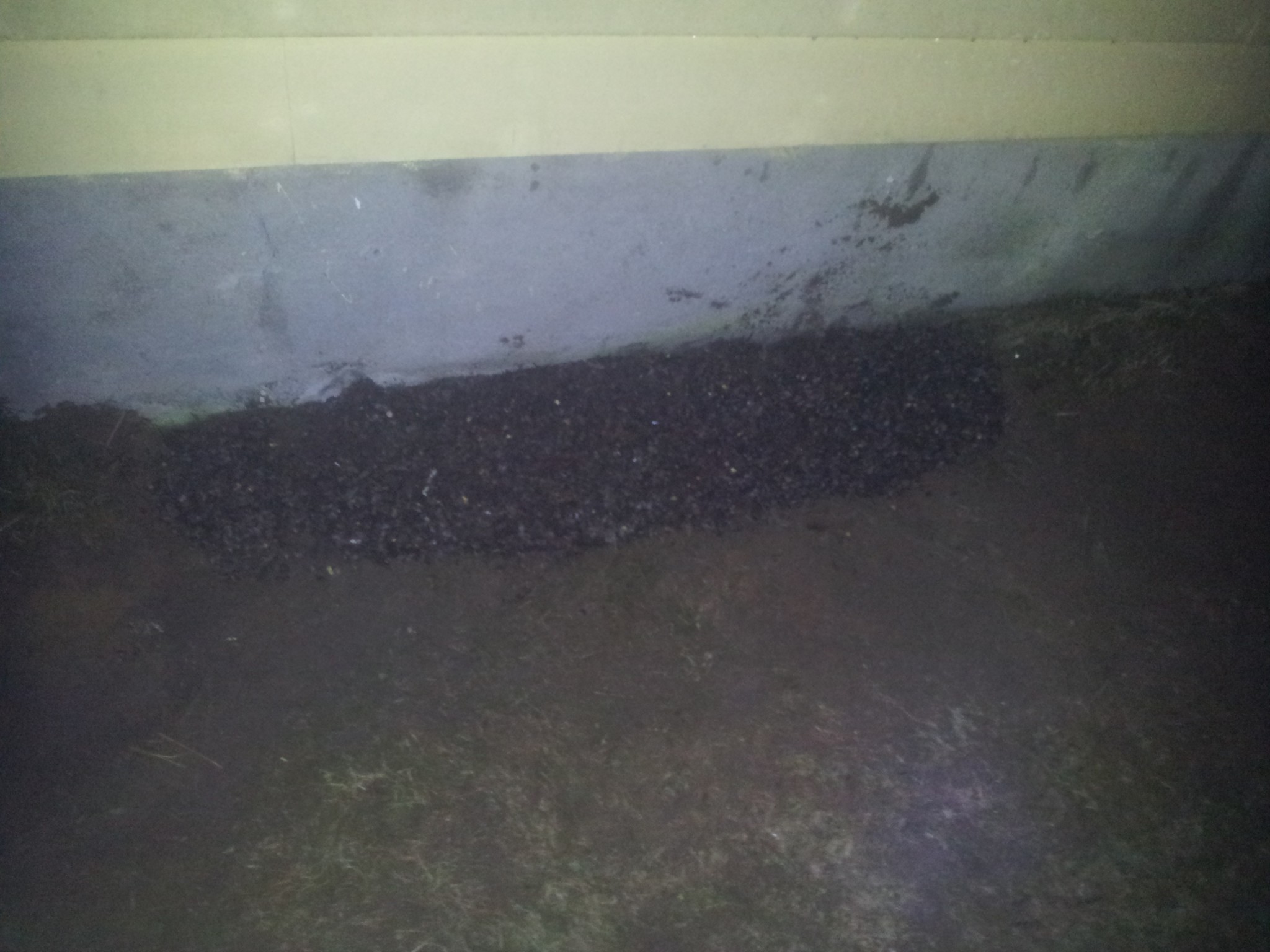

Grävde upp lite ute då jag inte kunde hålla mig, var tvungen att få veta hur det är byggt och hur det ser ut. Visade sig att jag inte behövde gräva mycket, Grunden in till torpargrunden var bara 15-20cm ner i backen, sen såg jag rätt in till torpargrunden. Gjorde ett litet expriment med att lägga grusbädd på en mindre yta, ska bli intressant att se om dom gräver igenom eller gräver bredvid, för tror inte dom ger sig.. Men det gör inte jag heller!

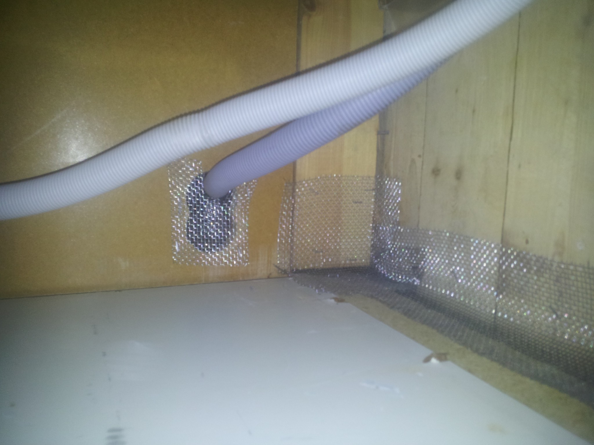

Tätat bakom diskmaskin med stålnät jag hittade på granngården, känns som att det ska stoppa dom från att komma in i köket.

Typ svinto eller? Provar ett stålnät nu iallafall, men ska vidare på jakt efter springor imorgon. Och har slut på nät.. Var lite dumsnål när jag handlade.Fredrik.engdahl skrev:
Ska bli spännande att lyssna på dom inatt, undra om vaxpuckarna funkar..
Svinto funkar utmärkt. Dra i sär den innan du tätar.

Jag tror du måste vara beredd på att det ska mycket till för att täta alla hål de kan komma in genom. Räcker ju med någon cm. De klättrar också på trä- och putsade fasader så måste tätas även vid takfot mm.
Klart att det kan vara värt att försöka och göra det svårare för dem. Borde ju bli färre iaf. Speciellt skulle jag satsa på att hindra dem komma ut i huset för det är ju inte roligt. Men att få helt musfritt är en utmaning. Detta är också värsta tiden. Just i november-december när det blir kallt brukar det krafsa i väggarna för oss men det brukar lugna sig senare under vintern. Gissar att de dör av (inga tråkiga lukter tack och lov).
Satsa också på kraftiga nät. Jag använde liknande finmaskigt nät som du i aluminium och de tuggade de glatt hål i... Plastnät som ofta sätts för att täppa igen takfotsventilationen är en lätt match för dem.

Huvudsaken dom inte kommer in i huset eller förstör allt för mycket.. Nätet var av galvaniserad plåt, vet ej om det är för klent, "proffsen" sa att det var det där jag skulle använda, det känns ändå ganska kraftigt! Får hålla koll på det ett par veckor o se..
