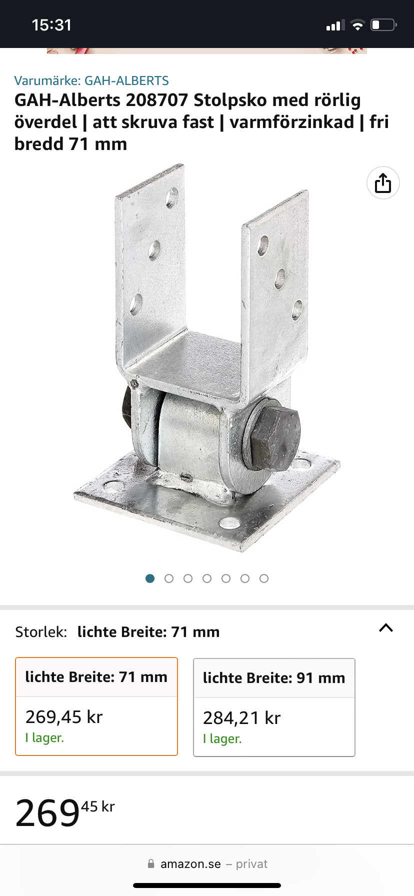

Yes, något i den stilen, fast utan jordskruven vore bra, men vad heter den?O Odi et Amo skrev:
Hittat följande dock alldeles för grova i dimensionerna för ett enkelt gunnebostängsel (Albert) eller inkl jordskruv/markspett (vidaXL), men det sistnämnda kanske man får ta i den allmänna konkursen.
