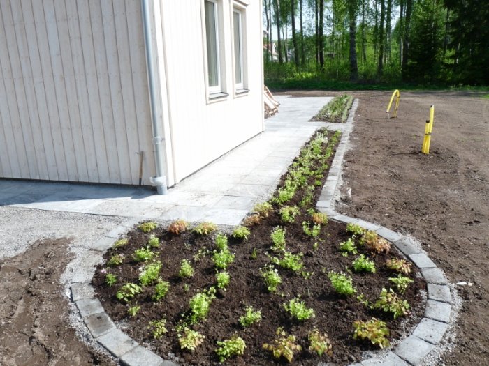

Vi har några vinbärsbuskar i gräsmattan som vi vill lägga sten runt så att inte gräs växer in. Vi vill lägga dem i höjd med gräsmattan så man kan köra över med gräsklipparen. Vi vet dock inte om vi bör lägga typ murblock som är 19 cm höga eller räcker det med marksten som är 5 cm höga? Murblocken bör ju rimligtvis hindra mer djupgående rötter att ta sig in till vinbärsbuskarna, men priset blir ju ett annat.
Sen finns ju nåt som heter radieblock. Om vi vill ha ramen rund så finns endast dessa att välja på antar jag? Problemet är att lägger man dessa kant i kant så blir ju diametern väldigt stor...

I vår trädgård (som anläggs i detta nu) lägger de (anläggarna) en sten från Benders som heter Labyrint, mått 210x140x50 mm, artnr 2233001.

Marksten räcker, men kombinera helst med markduk. Duken ska dels ligga under stenarna för att förhindra ogräs i skarvarna, samt vikas och grävas ner 20-30 cm för att stoppa en del rotspridning, (räcker för gräs). Har du djupa rotspridande växter inne i rabatten, såsom t ex rosor, så kan det behövas djupare spärr. Se till att ändarna/kanterna av markduken slutar 20-30 cm ner i marken, annars kryper de upp till ytan med tiden.
