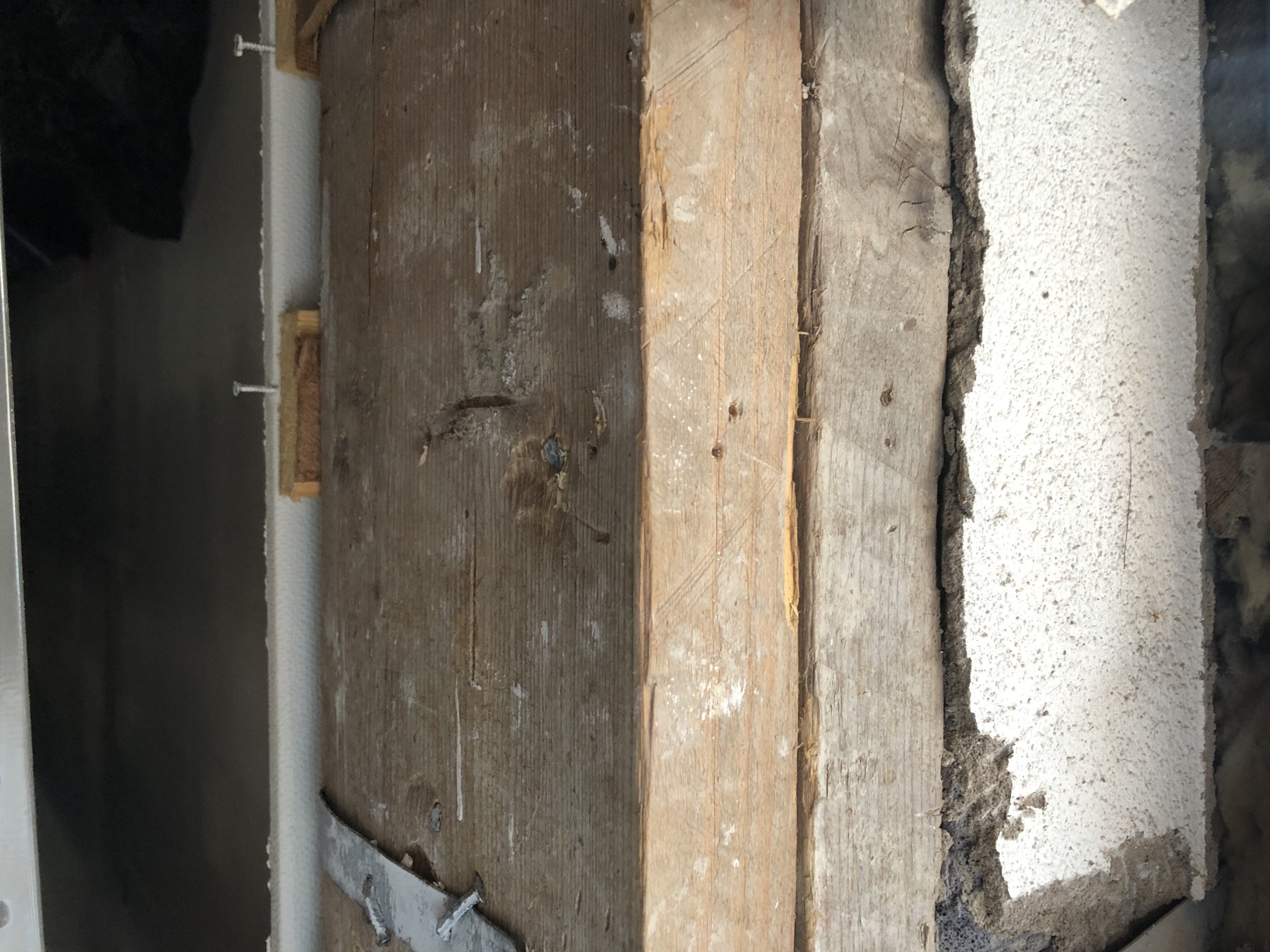

Hej igen
Efter att jag tagit bort diverse gipsskivor visar det sig att den existerande H-balken vilar (har stödet) på två stående träbalkar med måtten 20x5cm, alltså 20x10cm i denna änden. Brädorna ser inte ut att vara limträ (Se bild).
(Alltså H-balken har inget stöd i väggen).
Vidare sticker taket på garaget ut på sidorna (se illustration) med ca 20 cm, så jag funderar på om det redan sitter limträbalkar eller liknande dolda i taket. Vad är annars meningen med utstickande tak vid bygge av platt tak?
Tackar på förhand
- Hur mycket klarar denna existerande H-balk i tyngd om den vilar på två stående brädor med bredd 20cm och tjocklek 5cm?
- Skulle i så fall den nya balken jag tänkte sätta in enligt ovan klara detta? Om ja, kan jag använda en klenare balk. HEA 100 balk eller likande?
Tackar på förhand

Pelarnas storlek påverkar inte balkens bärförmåga även om naturligtvis risken för något tokigt ökar. Stålbalkens bärförmåga bestäms av profil och spännvidd.
Utstickande tak har man väl för att det är snyggare.
Pelare trycks ihop och har du dessutom skivor eller något som förhindrar att de böjer sig så kan du nog bortse från dem. De har ett mycket "enklare" jobb än balken som spänner över garaget och böjs ned.
Jag har lite svårt att förstå punkt två, du tänker väl inte ta bort träpelarna? Någon form av takbjälkar måste du väl ha i taket. Den befintliga balken är ett stöd för att de inte ska böja sig så mycket och nu planerar du ett stöd för stödet så att säga. Kanske vore bättre att ha en balk längs med (under?) den befintliga.
