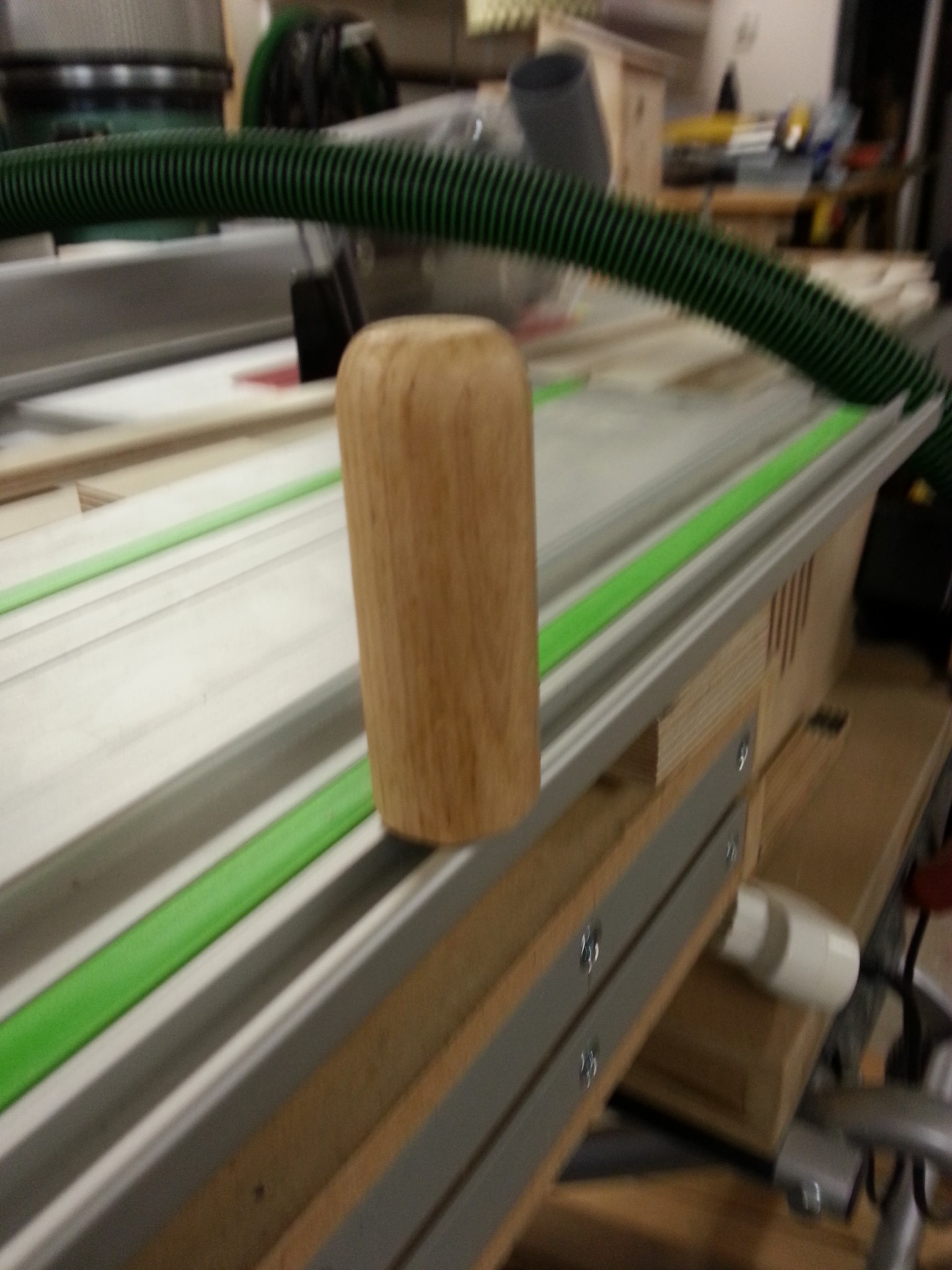

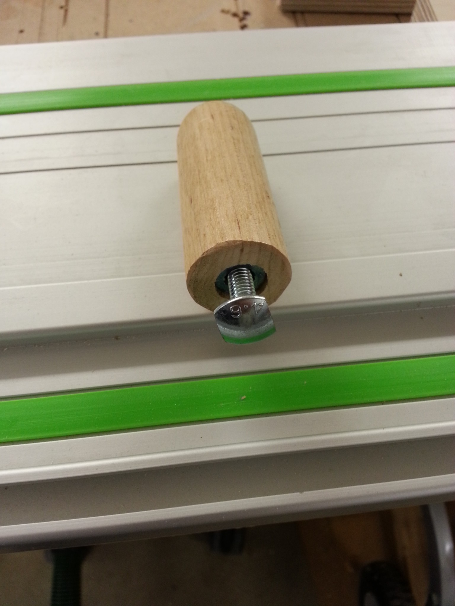

Annars, en riktig budgetvariant
1. En bit från ett avsågat kvastskaft (eller annan lämplig rundstav)
2. En M6 möbelplugg från biltema (http://www.biltema.se/sv/Bygg/Fastelement/Ovrigt/Mobelplugg-10-st-2000030556/)
3. En M6 vagnsbult med nedfilad skalle
